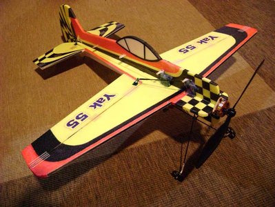

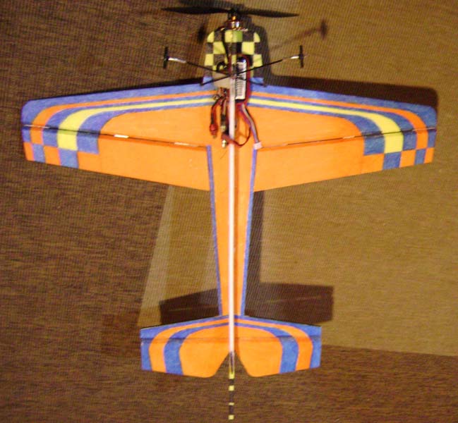

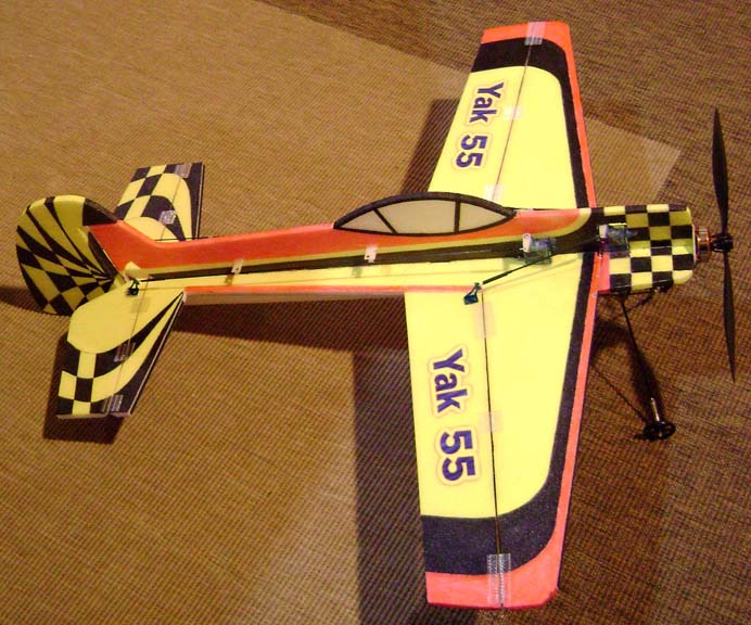

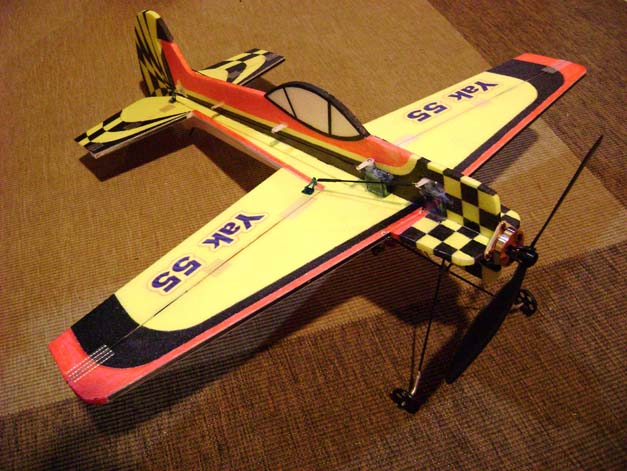

Tenia unos planos de un mini avion Yak 55M, y lo he fabricado
La verdad es que ha quedado muy pequeño, pero es que lo quiero para poder llevarlo en la vandeja del coche y poder volarlo en cualquier sitio (en exterior)
Con esto de la crisis el foan sale muy bien, os pongo los datos del aparato y unas fotos
Estamos a la espera de que mejore el tiempo para poder volarlo
Foam de 6mm,
el avion mide 56cm de envergadura (31.35g)
motor Yellow Trainer 700 (1400Kv) mas variador Yellow 10a (31.25g) con helice 8 6
bateria 11.1 de 460mAh (46.15g)
micro receptor Futaba de 4 canales (4g)
El peso total con bateria es de 143.15grs
