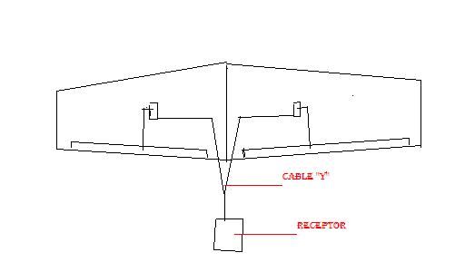

hola, alguien me dice com o hago para que los alerones de la minimag se muevan al mismo tiempo pero al reves , ya que cada uno tiene un servo.

Entonces tienes que conectar los dos servos al canal 1, con un cable "Y"

Si utilzas el cable en Y deberas invertir la posicion fisica de uno de los servos respecto al otro, para que si uno sube el otro debe de bajar, si los montas de forma simetrica como recomiendan las instrucciones los dos alerones subiran a la vez.

Rilos, si te fijas en el dibujo los brazos "Horn" del servo están en sentido contrario uno respecto al otro, es obvio que si uno sube el otro tiene que bajar, lo cual el alerón hará lo mismo.
Hace tiempo que no monto los alerones con un cable "Y" ahora los monto con canales independientes ya que mi emisora me lo permite, pero aun me acuerdo de como se hace. Se tienen que conectar normalmente en el cable "Y”.
