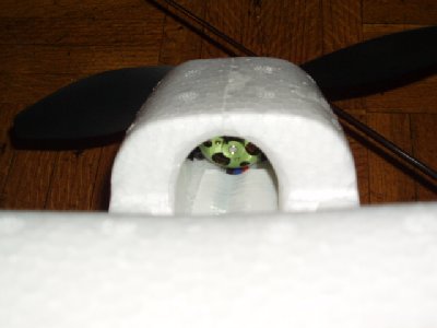

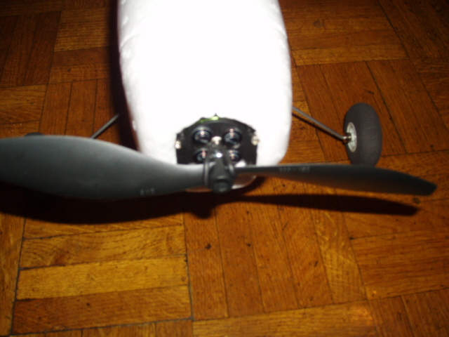

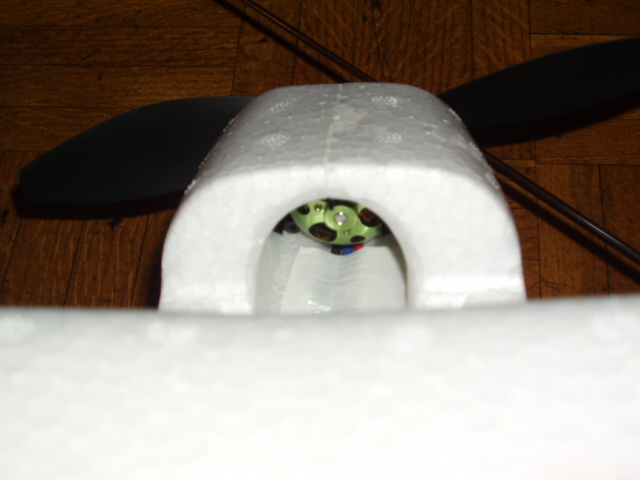

#233824

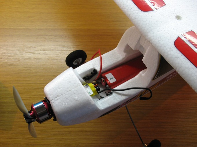

Hola,yo tengo montado el robbe 2827-26 y si me entro en el hueco,eso si rebajando los laterales de la bancada y milimetricamente pero entrar entro,el motor tira de hasta 820 gramos,aqui hos pongo unas fotillos para que veais como quedo,un saludo.
motor minimag
Motor minimag

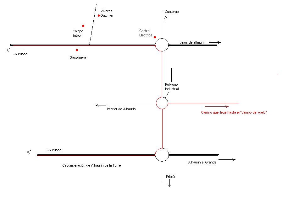

#234273
No, no es por ahi, la verdad es que está un poco escondido. Si sigues mas adelante de viveros guzman, llegarás a la rotonda de las canteras, que tiene una pequeña central electrica a pie de carretera. Pues tal y como entras a la rotonda, te desvias a la izquierda, y bajaras una carretera que va dirección a la circumbalación de alhaurin y a la prisión, pues según bajas, la siguiente rotonda que te encuentras, tienes que rodearla y salir por la 3ª salida, y encontraras un camino muy estrecho, por el que solo pasa un coche, pero que sin embargo es de doble sentido, pues por ahi para adentro es. Te voy a hacer un pequeño plano, pero si quieres venir algun dia, me avisas por aqui y nos llegamos.
Como veras en el plano, se puede llegar por dos sitios, por la carretera de Alhaurin por arriba, o bien por la circumbalación. En las dos carreteras hay un "viveros Guzman", no se a cual es al que vas tu.
