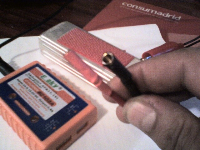

Visto lo visto, este finde semana adaptare la bancada para dejar el motor completamente metido, comprare un portahelices decente y puede que corte con la dremel lo que sobresale del eje.
Tambien estoy mirando que conectores poner a las lipo, ya que no me gustaria tener algun problema a bordo.
Lo que peor llevo no es no tener aun la bateria de lipo, sino que no tengo ni idea de que cargador con equilibrador comprar, hay tanto modelos que me mareo, y lo que tiene uno le falta a otro o vicebersa.

como conectores pon estos y olvidate de problemas
http://www.himodel.es/catalog/product_i ... ucts_id=73
como cargador ( yo lo utilizo desde hace mas de un año)
un ejemplo ... barato, efectivo, aunque algo lento, te carga lopos 2S, y 3S
http://www.himodel.es/catalog/product_i ... cts_id=182
si has doblado el eje no te sera facil dejarlo perfecto para que no vibre nada. por lo que cuesta uno nuevo....
http://www.himodel.es/catalog/product_i ... cts_id=470
y te viene con el eje corto y el porta helices es el que tengo puesto en el mio ...logicamente solo son ejemplos yo lo tengo puesto asi en el mio y va perfecto... la decision de lo que comprarte tu es tuya ....

No, el eje no lo tengo doblado, pero he visto que "sobra" bastante, y he leido por aqui que ese es el talon de aquiles de estos motores cuando le das un castañazo, asi que mas vale prevenir.
Sobre el cargador, lo vi hace tiempo, pero lo vi tan barato que desconfie, parece una tonteria pero nos malacostumbran a que si queremos algo bueno tiene que valer un paston y es lo que pasa. Lo unico malo que le veo es que pone que no las equilibra.
Por ultimo, los conectores necesitaran algun tipo de funda o similar para evitar cortos accidentales,no?

el cargador realiza la carga por el conector de equilibrado..... y aunque no dice que equilibra a mi siempre me deja las baterias equilibradas en la carga o sea todos los elementos de la bateria al mismo voltaje, nunca e utilizado un equilibrador y alguna bateria tiene cerca de un año utilizando solo este cargador y lo mido de vez en cuando con el polimetro y perfectas..
para los conectores pide funda termoretractil ( mejor de dos colores rojo y negro) una vez sueldes el terminal le pones un trozo de funda y la calientas ( yo utilizo una pistola de aire caliente) por ejemplo con un secador de pelo o con la parte trasera metalica del soldador ( no con la punta). es conveniente que en la bateria coloques los conectores hembra que van protegidas al completo( al ponerle el termoretractil) y los machos en el variador y tambien igual en la salida del variador .. hembra en las salidas del variador y machos en los que vienen del motor.
ejemplo
http://www.himodel.es/catalog/product_i ... cts_id=272
