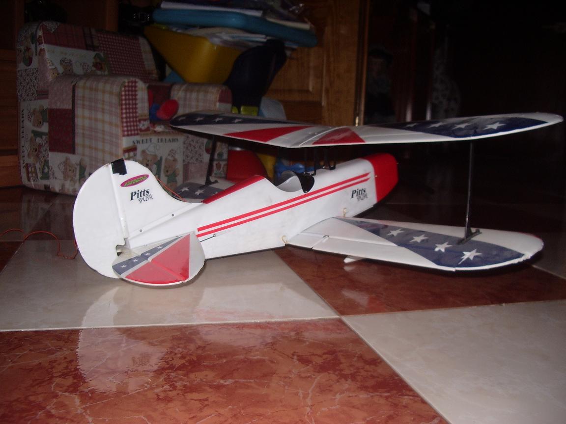

Fotos de la pitts

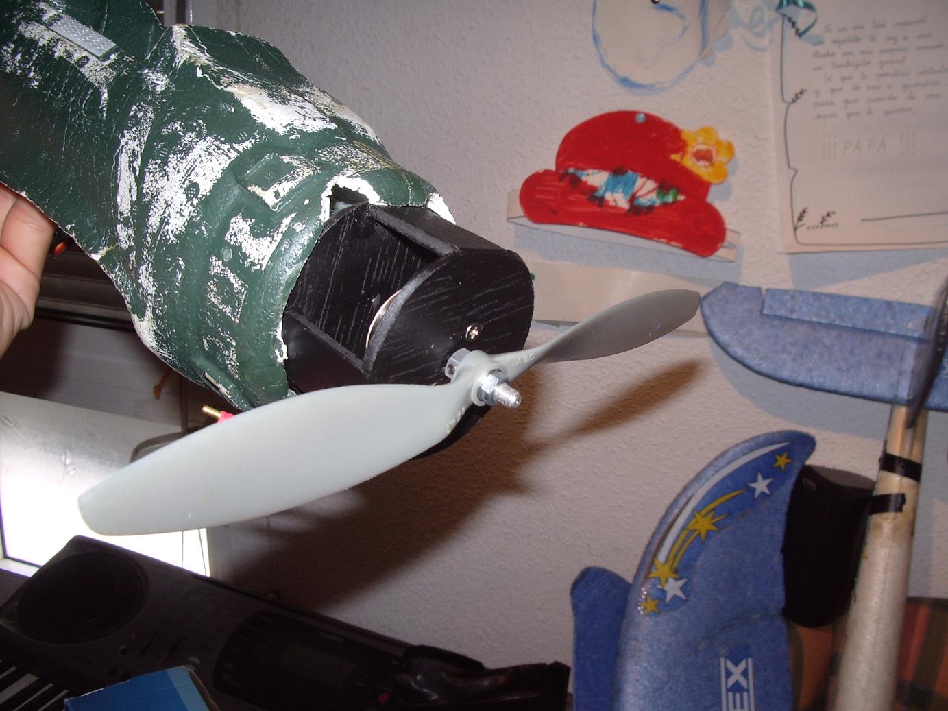

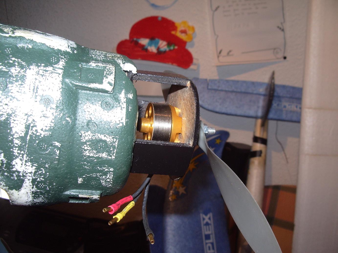

Pues con un poco de bricolage todo tiene arreglo. La mayoria de las veces te tienes que hacer tus propias bancadas para poder poner un motor diferente al que trae originalmente un avion. Enrique y quico han puesto un motor idéntico en forma al que yo comento, seguro que ellos te podran asesorar mejor que yo sobre como acoplarle el motor, ya que yo no he visto el minimag en vivo. Pero te repito, casi cualquier motor que quieras instalar en un avión que viene ya con una motorización predeterminada, vas a tener que echar mano a la sierra de calar, al contrachapado, y al epoxi, o la cola que suelas usar.
Como ejemplo te pongo una bancadilla que le hice al zero.

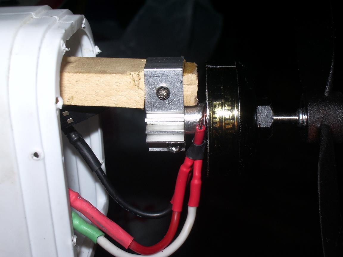

Pero te puedo decir que este motor viene con una pieza para sujetar el motor a un listoncito de balsa de 1x1, como los aviones de GWS, asi que la dificultad que puedes tener es el buscarte un palito, hacerle el agujerito en el elapor para encastrar ese palo, y encajarle el motor. O tambien tiene la posibilidad de ponerlo en una superficie plana, ya que trae tambien una base para ello.
Voy a mandar esto y le voy a hacer un par de fotos a la pitts sin la carena dle motor, para que veas a qué me refiero con lo de acoplarle el palito.
De momento, la del Zero.

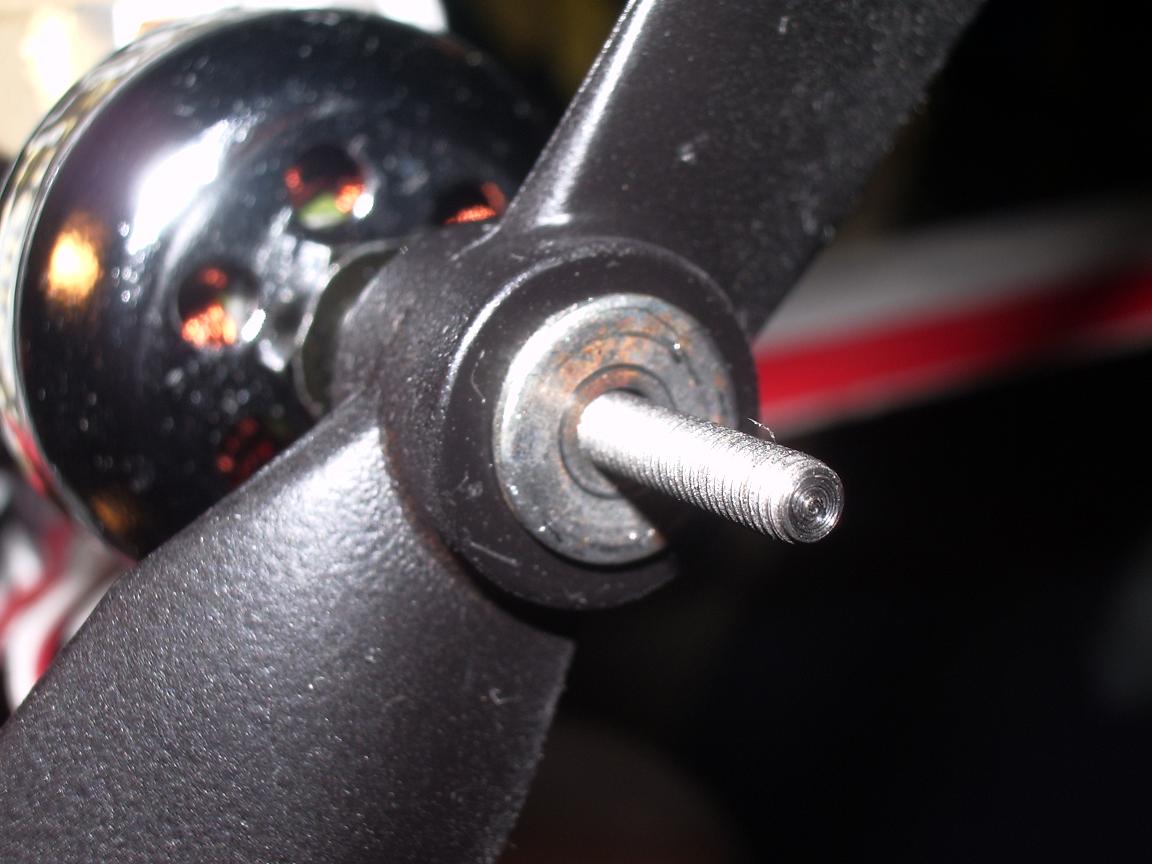

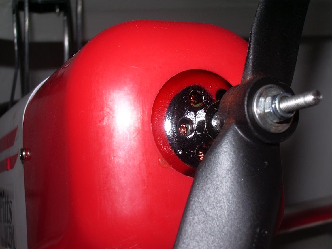

Ahh!!, se me olvidaba, para este motor olvidate de portahélices, ya que trae una varilla roscada, par aponerle hélices GWS, de las naranjas, que tambien las venden en himodel. Te paos el link de la hélice perfecta para este motor, una 8x4, para que la añadas al carro directamente.
http://www.himodel.com/en/rc_hobby/plane_1330.php
Por Juanfe
#234929
Upps, al final no puse las fotos del Zero, bueno pos ahi van.
La del zero lleva despues su carena cubriendola, y varios orificios en la parte delantera para que se refrijere el motor. Esas fotos eran solo una prueba.
La pitts, pues ya ves, un palito de balsa, fijado en el interior del avión unos 6 o 7cm.
Tambien va una del detalle de la varilla roscada del motor.

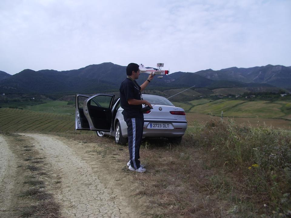

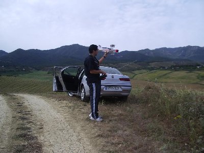

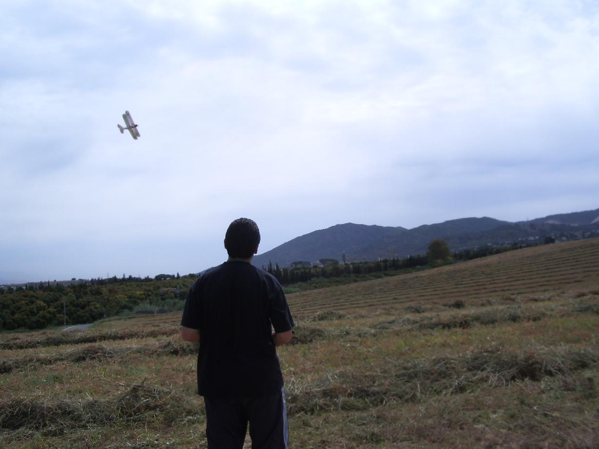

Bueno Enrique, pues como te dije, me adelanté a probarlo, y..... im-prezionante. Vamos, digo esto, para lo que cuesta el motor y el tamaño y peso que tiene. Nada, cojo a mi mujer y le digo que se venga, que va a ver volar algo bonito (mentira, lo que queria era que me hiciera fotos pa poder ponerlas aqui), nos vemos al campo este de alhaurin, que lo descubrí hace poco y está muy bien, sobre todo para las primeras pruebas de cualquier cosa, proque tiene una pequeña laderita que desciende suavemente, y te permite corregir cualquier extraño en el despegue sin que la torta sea muy gande en caso de no poder levantarlo. Pues nada, saco el avioncito y compruebo que hace viento, y dudo al principio sobre si dejarlo para otro momento, pero como soy mister impaciente, saco la emisora de la maleta, compruebo timones y motor (mientras Ana saca la primera foto), me pongo de pie, pongo el avion cara al viento y me quedo esperando un poco pensando "no hará demasiado viento para este enano???" (Ana saca la segunda foto), y por fin me decido y lo lanzo, y el avion sale como un tiro subiendo levemente, trimo arriba para corregir esa pequeña tendencia a subir, y vuela como un angelito, bueno, un angelito con mala leche :twisted: :wink: .
Despues de un par de pasadas digo "Ana! atenta con la camara que lo voy a traer por mi izquierda para una foto (Ana hace la tercera foto, jeje), y así despues hace varias mas sin que yo se lo diga.
El avion sube que se las pela sin ninguna dificultad, así que es me está pidiendo a gritos que se lo quite pa ponerselo a mi Zero de mi alma, jeje. Aunque pa lo que cuesta, pido un par de ellos mas, uno pal Zero y otro pa lo que encarte :D
En definitiva, en relación calidad/precio, es la mejor compra que he hecho, y esoty muy muy contento. Lo he llevado casi siempre por debajo de medio gas, y solo lo subia para hacer burradas. Recuerdo que el avion pesa 560gr, y lo sube muy bien. No he llegao a probarlo con 2s, pero seguro que tambien va perfecto para este avión. En el minimag, que pesa unos 50 o 60 gr mas, tambien tiene que ir de vicio.
Tengo que decir que el volar este avión ya se trataba de un reto personal, ya que desde su compra, lo intenté en 5 ocasiones, y nunca conseguí ponerlo en el aire, por diversas razones. Y en esta última vez fue cuando me ha dado la gran alegria, y he podido comprobar lo bonito que se ve en vuelo. He disfrutado con el.
Ya me contaras Enrique si lo pruebas esta tarde. Este me lo llevo a Madrid!! jaja.
Ahi van las fotos
P.D.: En el primer despeque lo lancé, en los siguientes tan solo quitaba la mano de debajo, y salia perfecto. Los aterrizajes, a pesar del viento, fueron muy suaves y perfectos.
P.D.D.: Perdon por el rollo, pero ahi teneis todos los que estabais esperando saber como tira este motorcillo, que va de muerte.
Y su panza en una pasadita
Otra
Ana! preparate que ahi viene!!!
Lo lanzo o no lo lanzo...
Comprobacion en tierra
