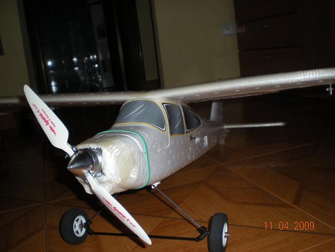

Por kitero
#823688
Después de un desagradable aterrizaje que prefiero no comentar... se partieron la hélice y el eje del motor recién instalado...
A la espera de poner otro de similares características he montado un pack de esos "tower pro" que tengo para casos de emergencia...
ahí van las fotos...

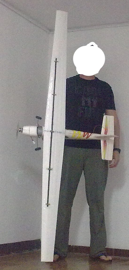

Por chani11178
#844971
Hola a todos.
Me he hecho un ala desmontable en foam, con una sola varilla de carbono, sin bayoneta, para convertirla en velero.
Aquí os dejo una foto.
Por TREXTER
#846764
Hola chani11178, ahora no se ve pero la vi y meparece enorme ese ala como te a ido la experiencia de la minimag en plan velero.
Ya repare el mio de un buen golpe que se dio estoy deseando de poder volarlo
Por chani11178
#846826
Pues la verdad es que el motor que tengo tiene fuerza para subirla (towerpro bm240918t y batería de 8 elementos NiMh 1500 elite).
Solamente he podido probarla con timon de direccion y estabilizador, porque los servos de alerones los tengo en el ala anterior y prefiero esperar a que se me rompa la vieja para quitarlos, o que pase un poco más de tiempo.
Creo que está un poco revirada, he intentado trimar con direccion y estabilizador, pero es muy difícil, tendré que esperar para cuando le ponga los alerones.
En cuanto a la envergadura, se dobla un poco hacia arriba por las puntas cuando coge velocidad, creo que le sobran unos 20 cm por cada lado, para la varilla que tengo el largo ideal pienso que debe ser 160cm. Lo que sí que he comprobado es que en vez de usar dos varillas una dentro de la otra, se pueden poner trocitos de madera dentro del corcho y pasar por ahí una varilla solamente y el ala se queda bien y se puede desmontar.
Otra mejora que he descubierto es que para que se queden pegadas, también podría haberlo hecho poniéndole velcro autoadhesivo en la raíz.
La sujección al fuselaje la hago nada más que con un tornillo, pero creo que para la próxima vez sería mejor juntando las dos alas en el interior del fuselaje y no por encima, de forma parecida a como lo haría el easy glider, por ejemplo, y con el velcro que comenté anteriormente se quedarían ya unidas.
Bueno, estos son los puntos negativos que he detectado, aunque yo creo que con alerones se podría trimar bien y no volaría mal.
Si no ves las fotos, puedes ver el proceso de fabricación en http://www.youtube.com/watch?v=VACtMPcEIws.

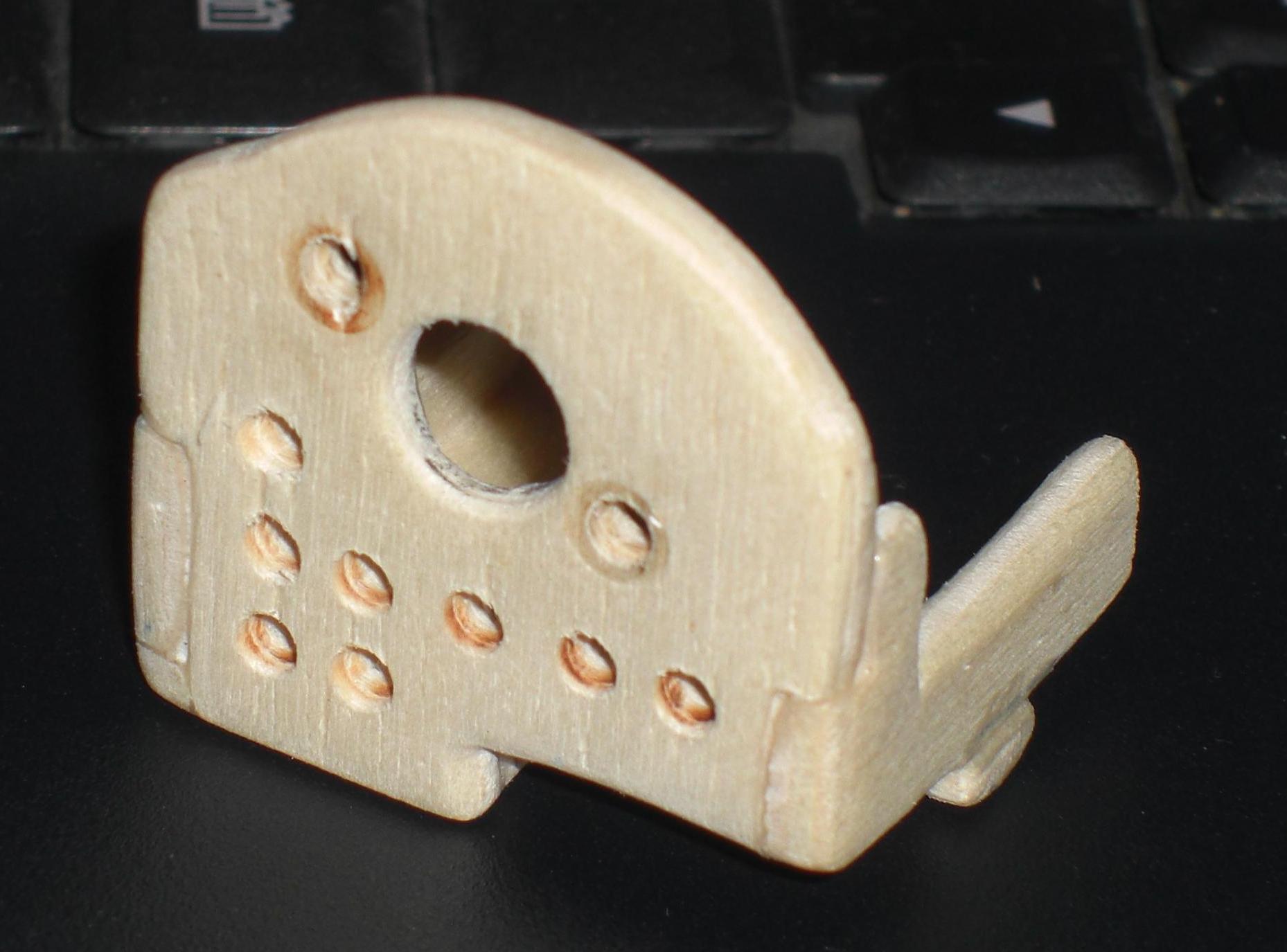

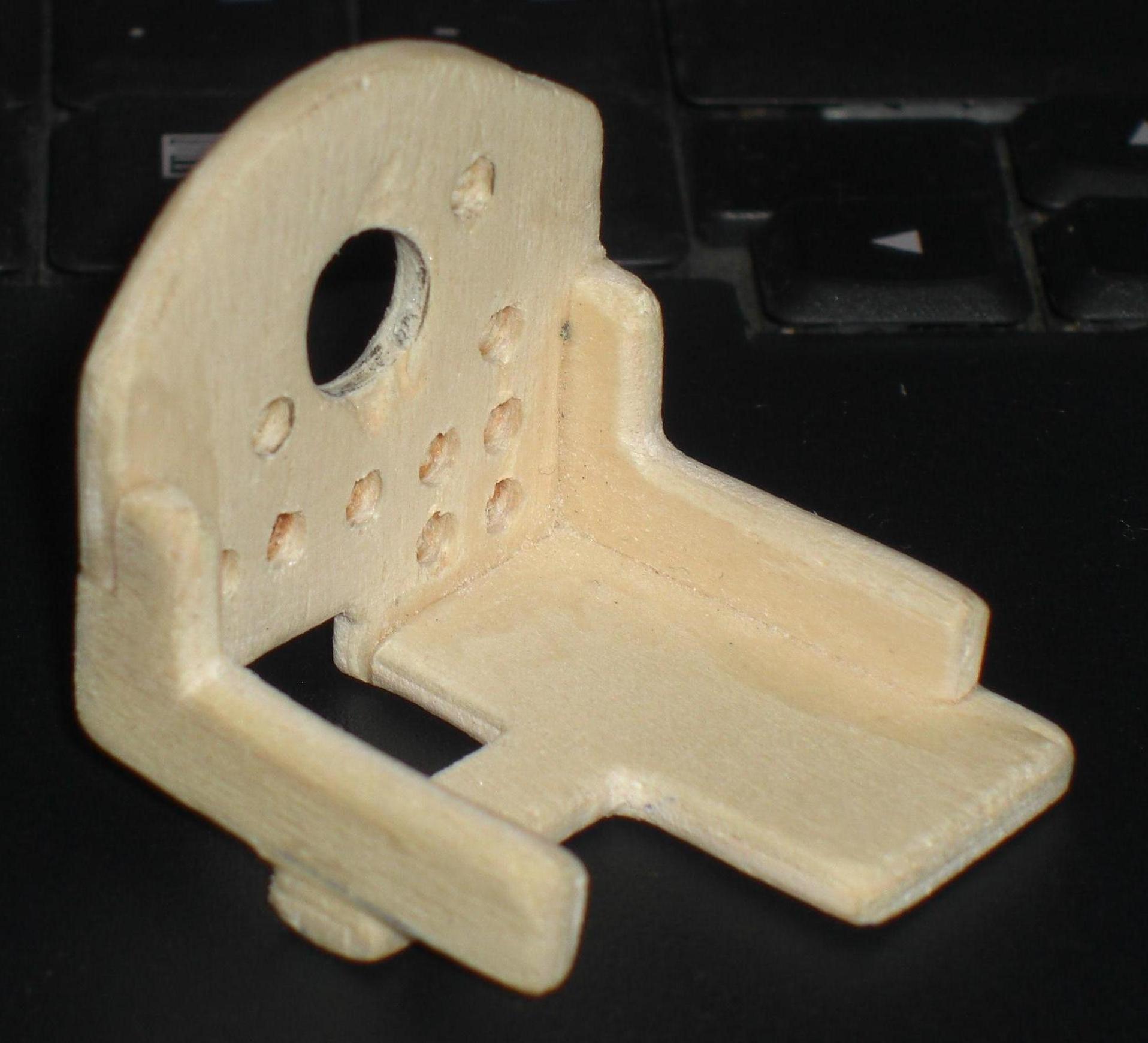

Por juanman
#852600
yo hace poco motoricé el Mini Mag con un brushless outrunner, por lo que tuve que fabricarme una bancada nueva para alojar el motor dentro del morro del fuselaje sin que rozara en ningún sitio. Al final deceidí hacerla de panel de 4 (creo) mm. La hice a ojímetro, pero la verdad es que encaja perfectamente en el hueco del Mini Mag.
El problema es que el otro día, en un vuelo de prueba, ya que le había añadido una ruedecilla con mando de dirección en la cola, se dió de bruces contra el suelo. Resultado: Hélice rota y bancada rota. Pero lo bueno es que no se rompió nada más. Me recomendaron rehacerla con fibra de vidrio, más resistente, pero claro, al ser más resistente la bancada, en caso de colisión, el golpe se lo llevaría el avión, o el motor, etc. No sé si es preferible romper la bancada y hacer otra nueva en 20 minutilllos o tener que andar con reparaciones mayores...
Bueno, os adjunto un par de fotillos. Saludos,
Juanman
Detalle bancada Mini Mag
