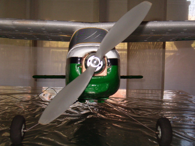

Holaa
Ayer me inicie (en serio) en esto del aeromodelismo con un Minimag.
La cuestion es que me lo compre antes de Semana Santa, y tras montarlo con un amigo bastante entendido en el tema, y decorarlo fuimos a estrenarlo al campo de vuelo, tras intentar subir tres veces, a la cuarta levanto, pero con un poco de viento que hacia, aporrizo a los pocos segundos, intentos asi hubo muchos, con los que le cambiamos el diseño del morro jejeje.
Con el Permax 400 que trae de serie, lo unico que hace es correr por el suelo, asi que le compramos un brushless , y ayer fuimos a probarlo (con el morro reconstruido), al principio me lo despego un "experten", y yo lo cogia en el aire y lo aterrizaba. Le di un golpe contra un cartel en el tercer vuelo, y melle un poco el ala :oops: , pero le puse un poco de cinta y a volar otra vez :D . Bueno acabe despegandolo perfectamente y aterrizando igual de bien, en el centro de la pista.
Pero no todo fueron flores, tengo un problema con el tren, y es que cuando aterriza y pilla algun bache o piedra, por pequeño que sea, se sale de su sitio y pega el barrigazo. Esto es por que no entra hasta el final y no se traba, ¿alguien sabe que se le puede hacer?
Una preguntilla, ¿hay alguna tecnica "obligatoria" para lanzarlo con la mano?
Gracias por leeros la parrafada de mi inicio como piloto.
Mi primera Makina

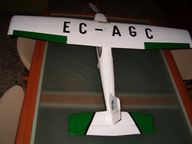

Por volatilis
#259365
Otra fotillo.
El morro reconstruido y con todo nuevo.

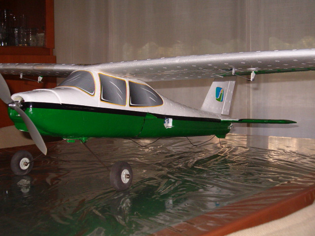

Por volatilis
#259370
El ala no va asi de torcida en vuelo, tranquilos.
Matriculado y todo.
Por RaDoN
#259420
Va con control de alerones tb? Muy chula la decoración ...
