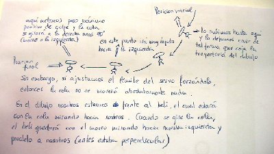

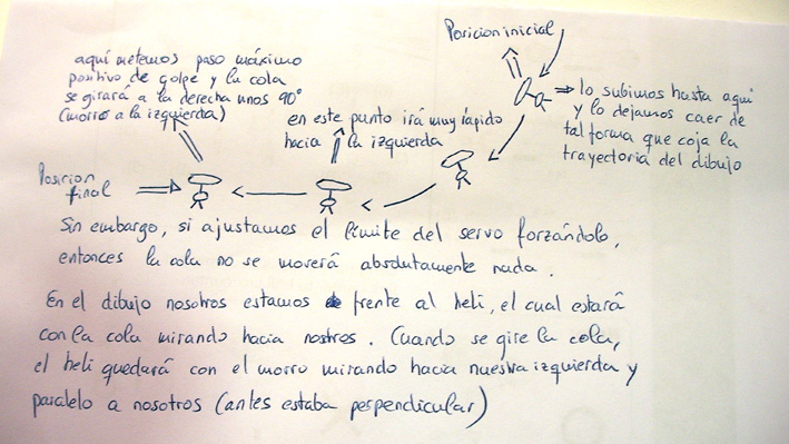

Bien, alguien se preguntará si todo esto afecta o no al vuelo. Pues sí, y de una manera importante en ciertas maniobras. Si estamos en estacionario y hacemos una trepada a la vez que damos a tope stick de cola a la derecha, nos daremos cuenta de que sin la modificación al heli le cuesta girar y lo hace más lento que si hiciésemos la misma operación a la izquierda. Forzando el servo la velocidad será igual a la derecha que a la izquierda.
En donde es muy fácil de comprobar es con la siguiente maniobra que os pongo en este dibujito. Espero que la entendáis y que podáis hacer la prueba para ver si os pasa lo mismo. En esta maniobra, sin forzar el servo, consigo girar el heli 90º sin tocar el stick de cola, lo cual ya me parece bastante grave (uso LTG2100T + s9257 y vuelo con +11 y -11).
Ahí va el dibujo: ojo, hay que hacer la parábola de derecha a izquierda para que la cola tenga que luchar aún más contra el aire. Ya os digo que me parece muy raro que nadie haya comentado este problema.
