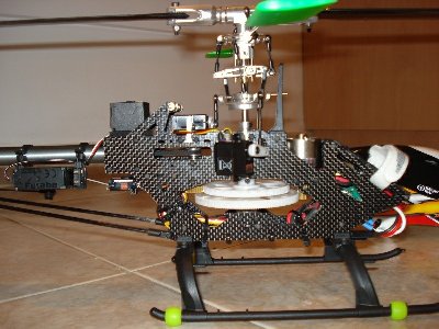

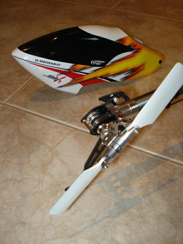

Recien llegado de taiwan (hoy). Ya tengo en mis manos un MiniTitan V2 de Thunder Tiger!!!
De momento la unica unidad en "prototipo"en España. En version correa.
En los proximos meses vamos a tener ya disponibilidad para las tiendas.

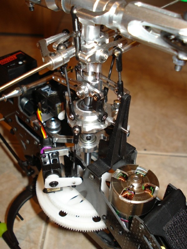

El kit me ha llegado con la mecanica montada y la electronica separada.
Estoy ansioso por probarlo ya. La verdad que tiene muy buena pinta.

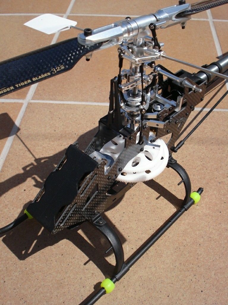

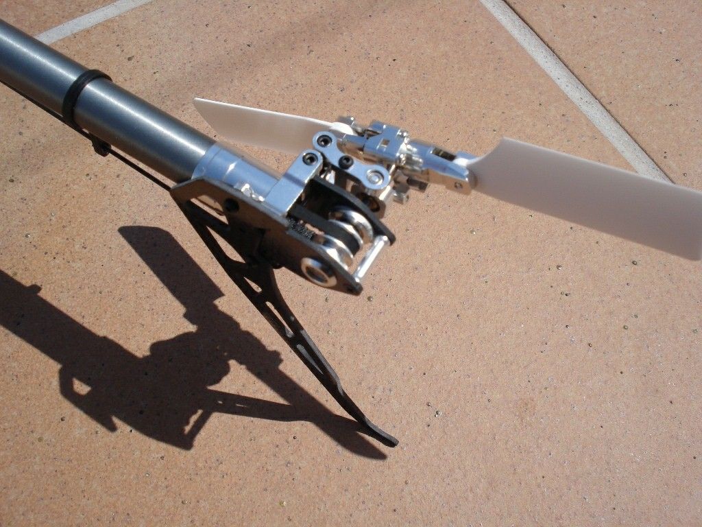

Cosas a destacar:
-Chasis de carbono en dos mitades. Sorprendentemente ligero !
-Rotor principal y de cola enteros en aluminio
-Caja de cola abierta con laterales de carbono

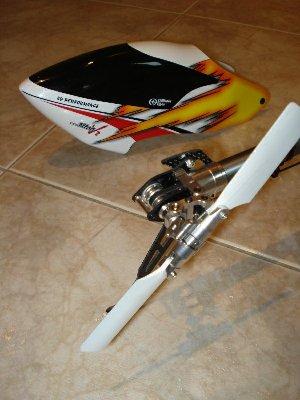

-Cabina de fibra de vidrio ya pintada con nueva estetica.
-Nueva bancada para el motor
-Mas protección para el gyro con su nueva ubicación.
Os mando fotos. Mejor una imagen que mil palabras.
Cuando lo tenga en orden de vuelo colgaré mas fotos. Ya os contaré.

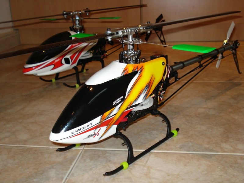

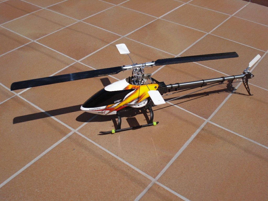

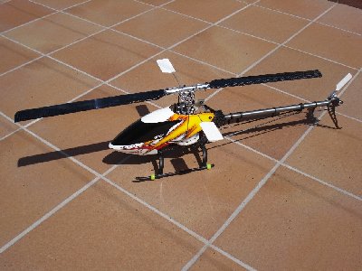

Buenas de nuevo !!!

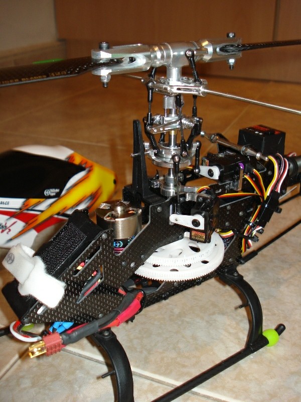

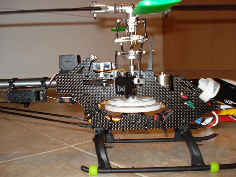

Ya tengo el heli con la electrónica montada y en orden de vuelo. :D

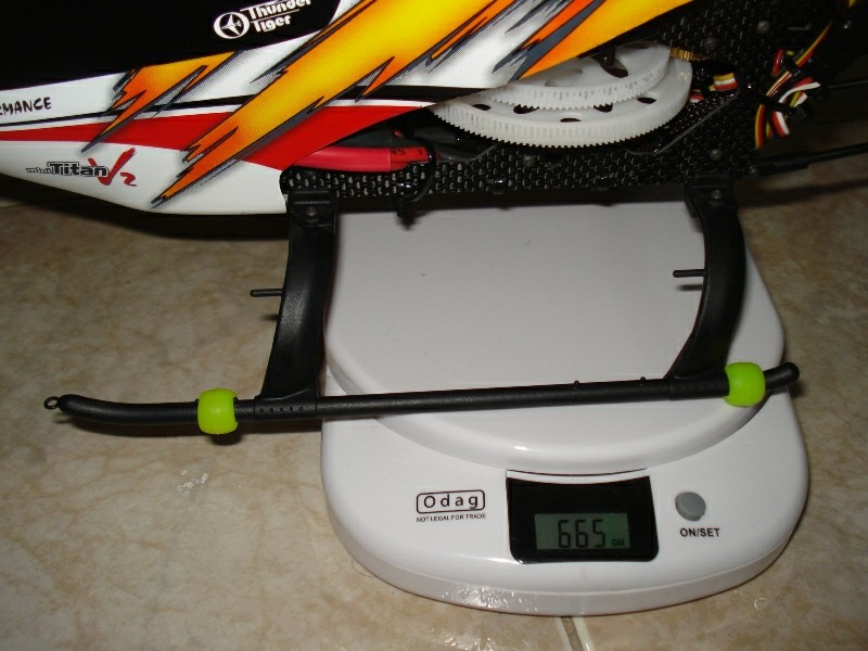

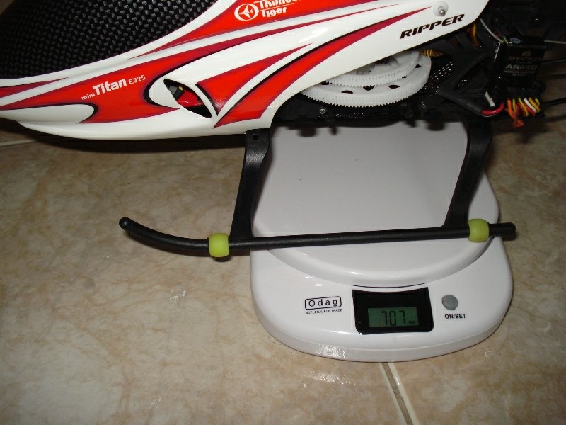

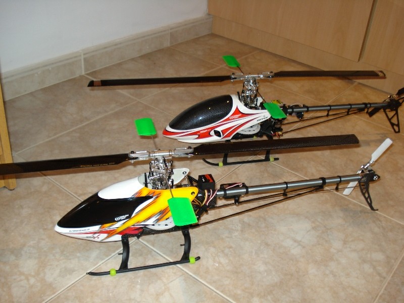

Vuela de fabula ! Una autentica bestia ! Os mando fotos comparativas con los dos helis y los pesos sin baterías.
Estéticamente ha ganado MUCHO. Parece otro heli :mrgreen: .
La principal diferencia es el peso del heli. 42g MENOS !!!
-MiniTitan SE : 707g
-MiniTitan SE V2 : 665g
La ubicación de los componentes es mas compacta y se tiene que trabajar un poco el pasacables.
Al ser un chasis con dos mitades se dispone de algo de sitio para colocar la electrónica por dentro.
El espacio para la colocación de la bateria se ha reducido y hay que ajustar bien para que entre la cabina.
Hay una cosa que es de agradecer. Se incluye una cinta de velcro con anillo para fijar la bateria.
El kit viene con la motorización con ESC de 40A y brushless de 3700KV (OBL 29/37-10H),13T de piñon.
La misma que el MiniTitan SE V1.
Otra electrónica:
3 x Hi-Tec HS-5056MG Digitales cíclico
1 x Hi-Tec HSG-5084MG Digital cola
Gyro ACE RC TG 7000
Para alargar la vida de la baterías y tiempo de vuelo le he puesto uno de 12T.
Consiguiendo 4 MIN de 3D Hardcore @ 2850 r.p.m. Mas que suficiente !
Hay que pensar que el MiniTitan tiene mas diámetro de rotor que un T-Rex 450 y por tanto no hace falta llegar a las 3000r.p.m. como los Rex para un vuelo salvaje.
A nivel de vuelo és genial! Hace todo tipo de maniobras que le demandes y el sistema transmisión de cola por correa y rotor en aluminio se comporta de forma impecable.
Conclusión:
Creo que voy a vender en V1 para quedarme con este :roll:
