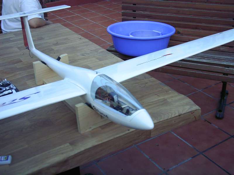

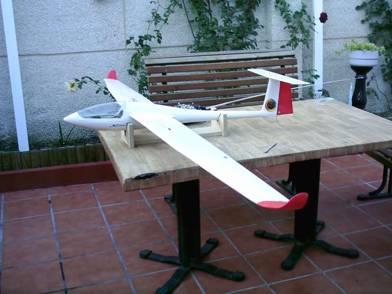

El Miércoles si el tiempo no lo impide y el viento quiere soplar estrenaremos velero nuevo, un ventus de fabricación china, no es lo mejor del mercado pero por el precio que tiene se le pueden perdonar algunas
cosas como puede ser las alas que dejan mucho que desear.
Aunque el fabricante respondió mandandome otro juego cuando le dije que las primeras no valían, son de foam chapadas en balsa y forradas con termoretráctil.

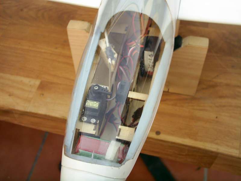

El fuselaje está fabricado en fibra de vidrio y el estabilizador en celosía de balsa. Las transmisiones son cable de bici pero mejor los tiras y le pones fundas más rígidas y alma de acero para que vaya bien. La bancada de los servos viene puesta y el fuselaje viene reforzado con dos cuadernas, una por delante y otra por detrás de la bayoneta y....... etc. etc. etc. .......
Se me olvidaba: el precio 130.00 euros puesto en casa (fabricante AMD hobby).
2.68 mt de envergadura y 1850 gr de peso.
Unas fotillos.
Saludos!!!!
En la cabina cabe todo!!!
El aspecto final no es malo
