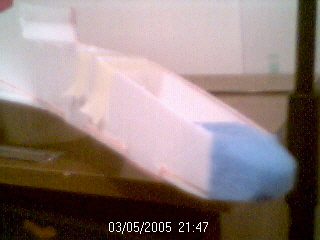

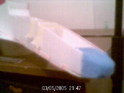

La punta del morro esta hecha de una espuma azul de embalajes, tallada a mano. Es un material que absorve golpes pequeños sin deformarse.

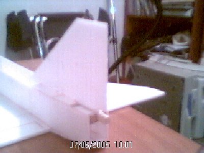

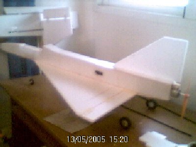

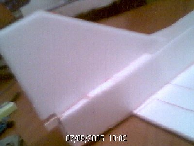

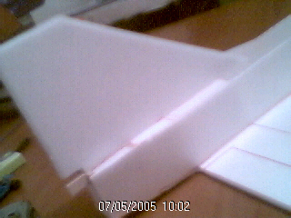

La deriva horizontal esta hecha de depron del 6. Sin refuerzos de ningún tipo pues solo tiene 13 cm de altura.

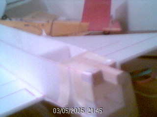

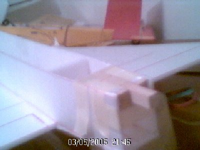

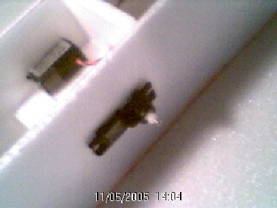

La sujección del motor es un liston de pino de 1cm x 1cm con refuerzos de chapa y depron del 6 llenando huecos.

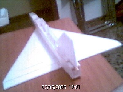

Os pongo unas fotitos más de la cola ya pegada, en cuanto a lo del motor, de momento lo dejo en ¿? a esperas de terminar el avión... despues ya veremos como y con qué lo motorizo.
¿Ya va pareciendo algo eh?

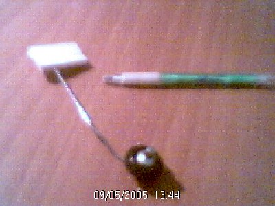

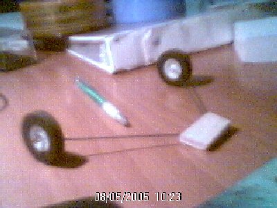

Ya tengo terminado el tren trasero. Varilla de piano de 1,6 mm, dos ruedas GWS ligerisimas de 38mm diametro de espuma, le pegó dos trozos de contrachapado en forma de "sandwich" para luego insertar el tren en el avión pegado con cola blanca.
Tren trasero

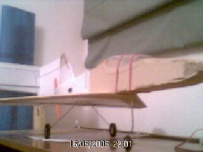

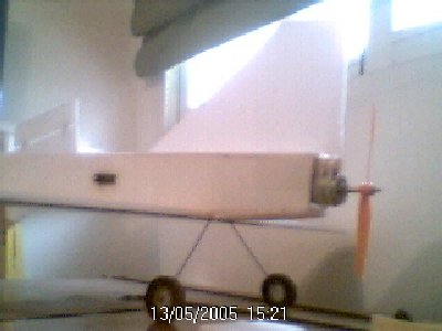

Aqui va una foto de la rueda del morro, varilla 2 mm y rueda de 25 mm diametro. El tren delantero es fijo, sin posibilidad de gobierno.

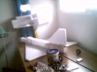

Una vista general del modelo
Tren delantero

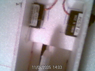

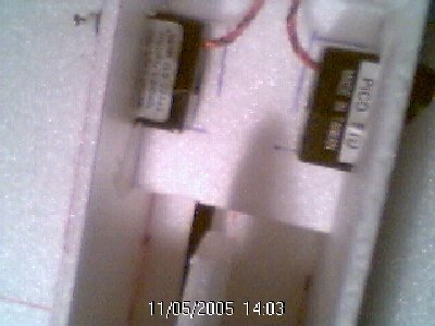

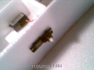

Hoy ya he puesto los servos de 6gr.

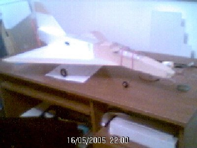

Tren acoplado y motor al sitio. Al final me decidí por el motor tipo 400 con helice directa 6x3.

Por Javier Delgado
#61275
Muy chulo que te está quedando,pero, no tiene el tren principal un poco retrasado,lo normal es que esté unos centrimetros por detras del CG,si no no despegara correctamente.
Por EDYT99
#61554
fradequero escribió:pero, no tiene el tren principal un poco retrasado,lo normal es que esté unos centrimetros por detras del CG,si no no despegara correctamente.
Pues igual tienes razón, en el plano va muy cerca del CG, pero yo lo atrase para proteger más la helice. Todos mis aviones han sido de patin de cola, este es el primer triciclo y no habia caido en el despegue desde el suelo. Eso si el ala no esta horizontal con respecto al suelo, el tren delantero es algo más alto que el trasero y le da al ala cierta inclinación (diedro) para el despegue.
Pero si el tren trasero esta tan alejado del CG impedira cierta "basculación" (¿se dice así?) del avión cuando vaya lanzado a toda velocidad para despegar. Imagino fradequero que te refieres a ese problemilla. Mano de cuchilla, corto el tren y lo coloco mucho más adelantado que ahora todo tiene pronta solución.

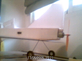

Detalle del tren aterrizaje corregido, ¿así ya te mola más fradequero eh?

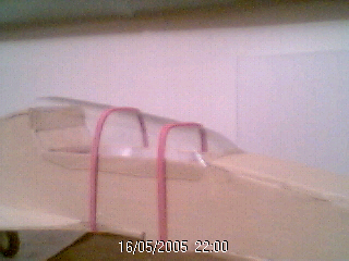

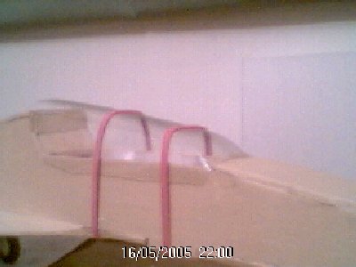

Detalle de la cabina, bote limpiacristales W5 del Lidl tallado a tijera.
Una vista general.
