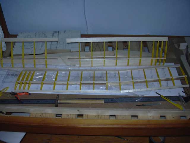

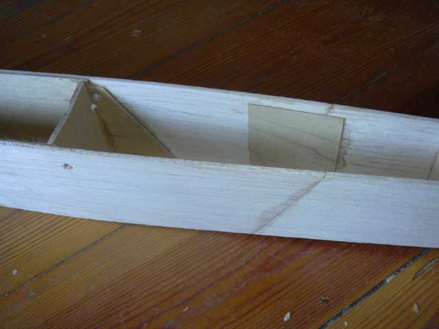

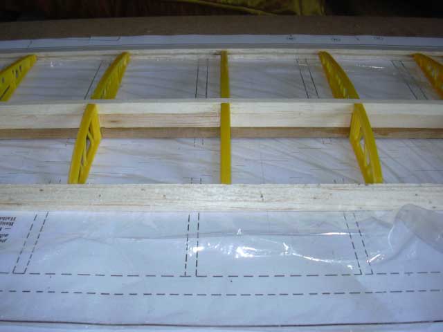

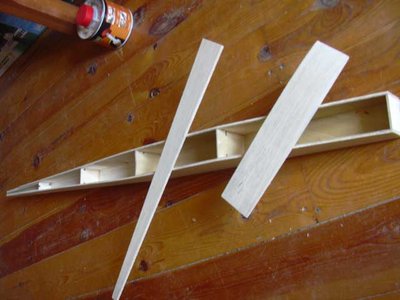

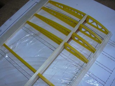

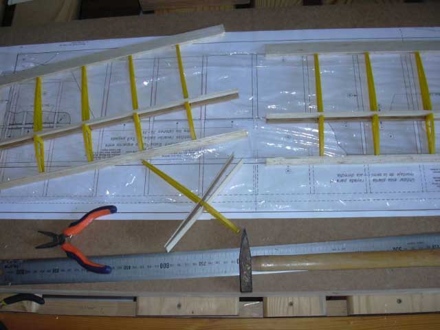

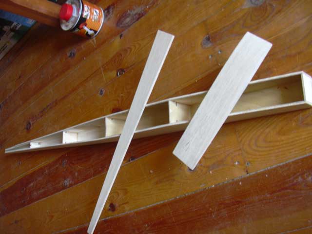

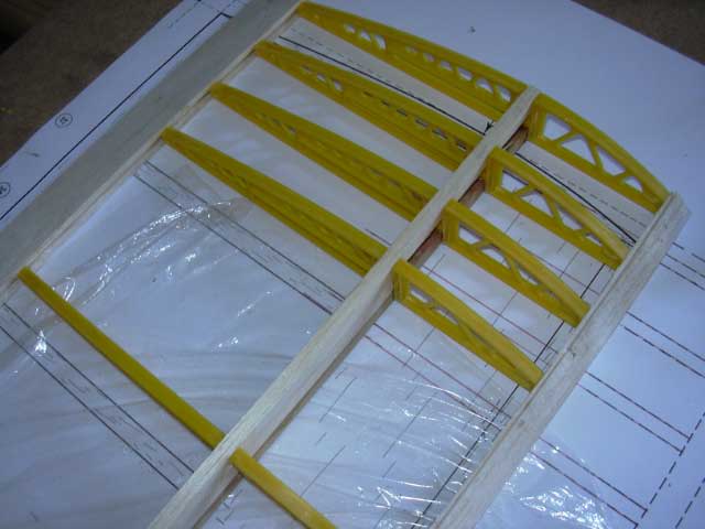

Como ya he comentado con algunos compañeros interesados en la construccion tradicional, aqui os presento los avances que he conseguido con ese kit clasico.
No tengo ninguna tecnica nueva que comentar, los adhesivos utilizados hasta ahora han sido el clasico imedio (que diluido en acetona me permite extenderlo con un pequeño pincel), la cola blanca para las uniones con amplia superficie balsa-contrachapado finlandes y el epoxi en las cuadernas del fuselaje. Como tengo acceso a una fotocopiadora con salida en formato A3, copie el plano y aun asi lo he protegido con film transparente de cocina.
Despues de estos pasos, continuaré con las semialas, enchapandolas y empezando a pensar en la decoración. Recomendais recubrirlo enteramente de oracover, pero como en el taller tengo barnizes, ademas de 1 kg de gelcoat que me sobró de restaurar una piragua, aun no tengo claro que opcion utilizare.
Aqui van las fotos
Aqui van las fotos
