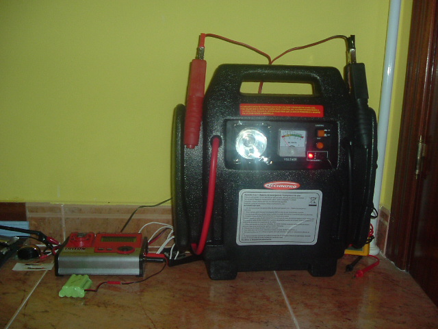

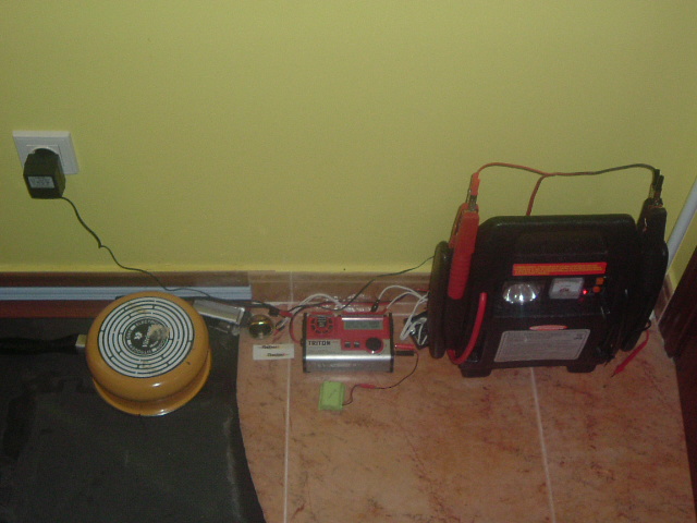

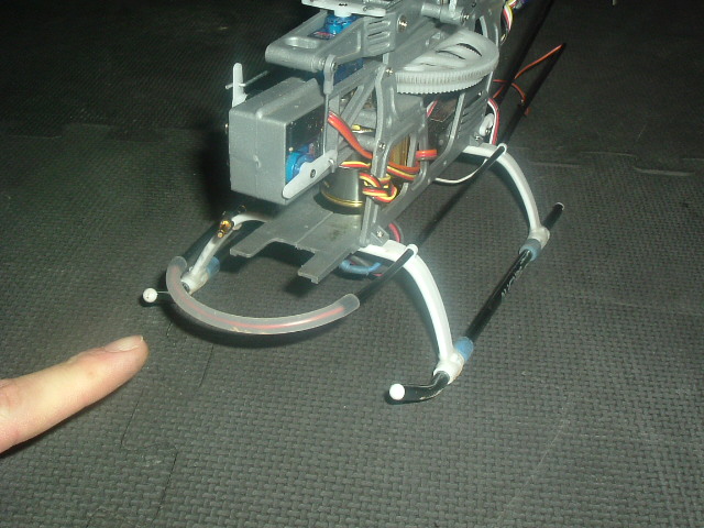

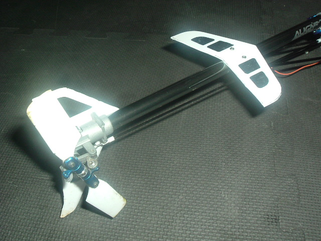

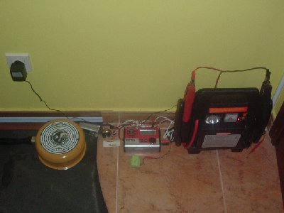

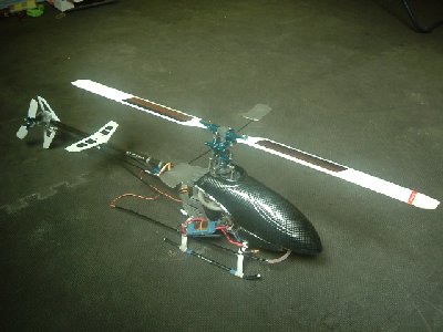

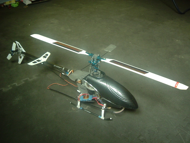

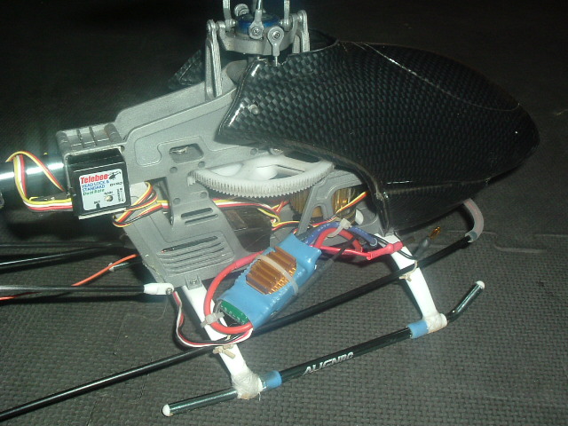

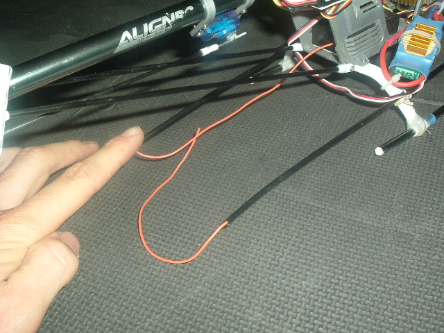

Solo pongo las fotos por si a alguien le sirve de algo, no es por hacerme el listo. Primero sale una fuente de alimentacion que me compre en el Sabeco por 22€ a la que conecto el triton y si me voy al campo es comoda de llevar. Luego como he hecho para poner la antena del receptor estirada con dos tubos, foto de una deriva horizontal hecha por mi con un trozo de plastico, detalle de refuerzos en el tren de aterrizaje, previamente hervido, con hilo y cianocrilato y por ultimo la foto de mi heli, espero que le sirva a alguien.

Muy buenos los inventos! buena idea lo del plástico.
Je-je, la fuente de alimentación portatil es la misma que uso yo... muy util además, porque siempre se nos hace de noche y con la lampara que trae aseguramos algo de luz para recoger, y no dejar trozos de heli...
la verdad es que carga a buena velocidad, tiene amperios.
