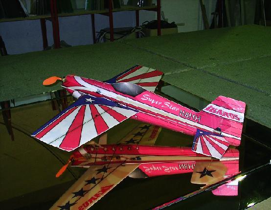

Os mando este mensaje para deciros que hay un nuevo video en Acro3D.com de mi Shock Flyer haciendo cuchillos, invertidos y de todo un poco en un almacén con un espacio reducido. Con este video, y con otro que posiblemente se ponga de vuelo en casa, ya no haré más videos de vuelo en interior.
Espero que os hayan gustado los videos que estan puestos.
el link del nuevo video es: http://www.acro3d.com/Videos/Almacén.wmv
Feliz Navidad de parte del Acro3D Team.
En el almacén

Yo quiero uno! dónde los hay? qué motor lleva, baterías, servos? Decidido, me lo pido a los Reyes! Joer, teniendo este avión, quién quiere un helicóptero? Vaya dedos, chaval!

Gracias por vuestros comentarios :D
El material que llevo en el shock flyer es:
Motor AXI Brushless 2204/54
Hélice GWS 9x4.7
Baterías 2 cell de 340 mAh.
3 servos atom mini blue
variador de 8 o 10 A
Micro receptor

yo tengo el mismo motor,
cuanto te pesa todo junto??
es que yo me he hecho un biplano y resulta ser algo pesado, casi 300gr y para que tire bien le pongo 3lipos de 540mA y joer, va de maravilla.

una 9x4.7 yo estoy usando una 8x4 y le encuentro a faltar algo de fuerza
probare a ver si cambiadndo la helice consigo hacer esas virguerias

Mi Shock Flyer pesa 180 gr con batería y todo.
Con una hélice de más diámetro, como la mía, conseguirás un vuelo más liviano y lento, y más facilidad para colgarlo de la hélice.
