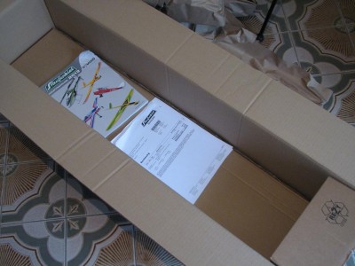

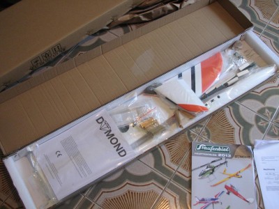

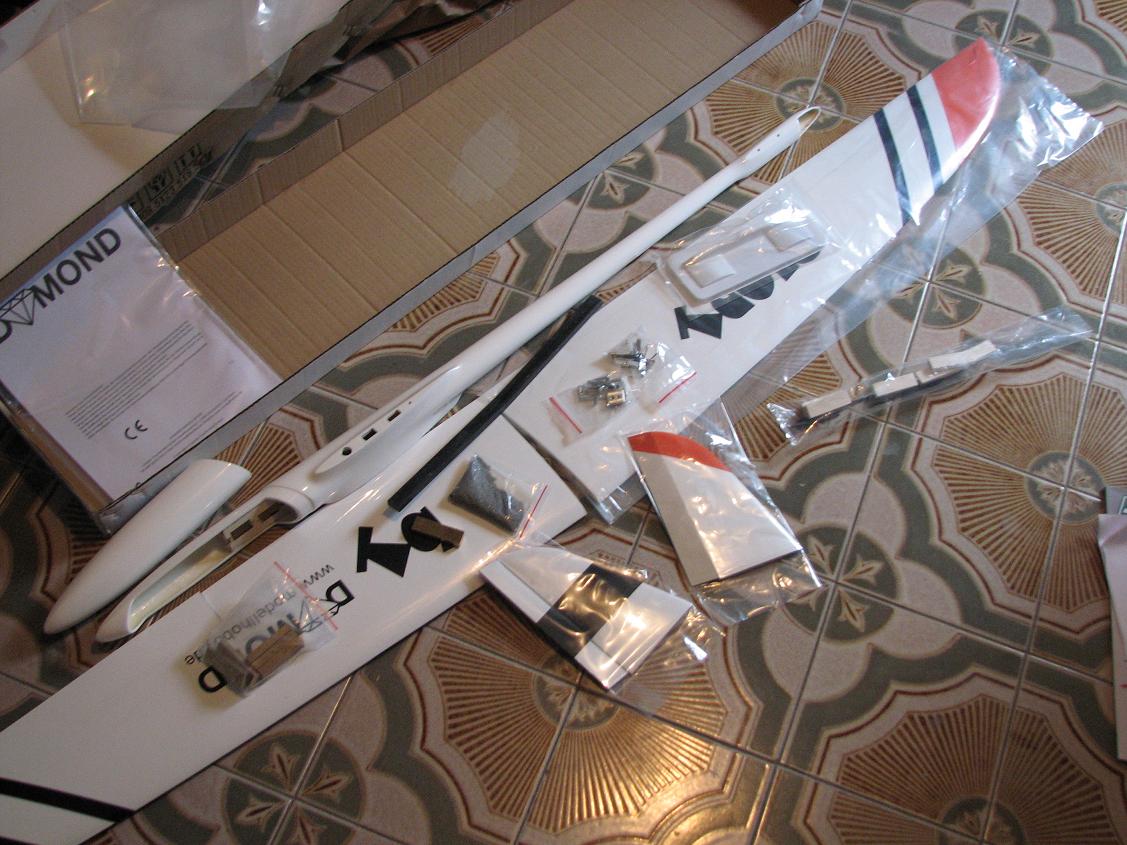

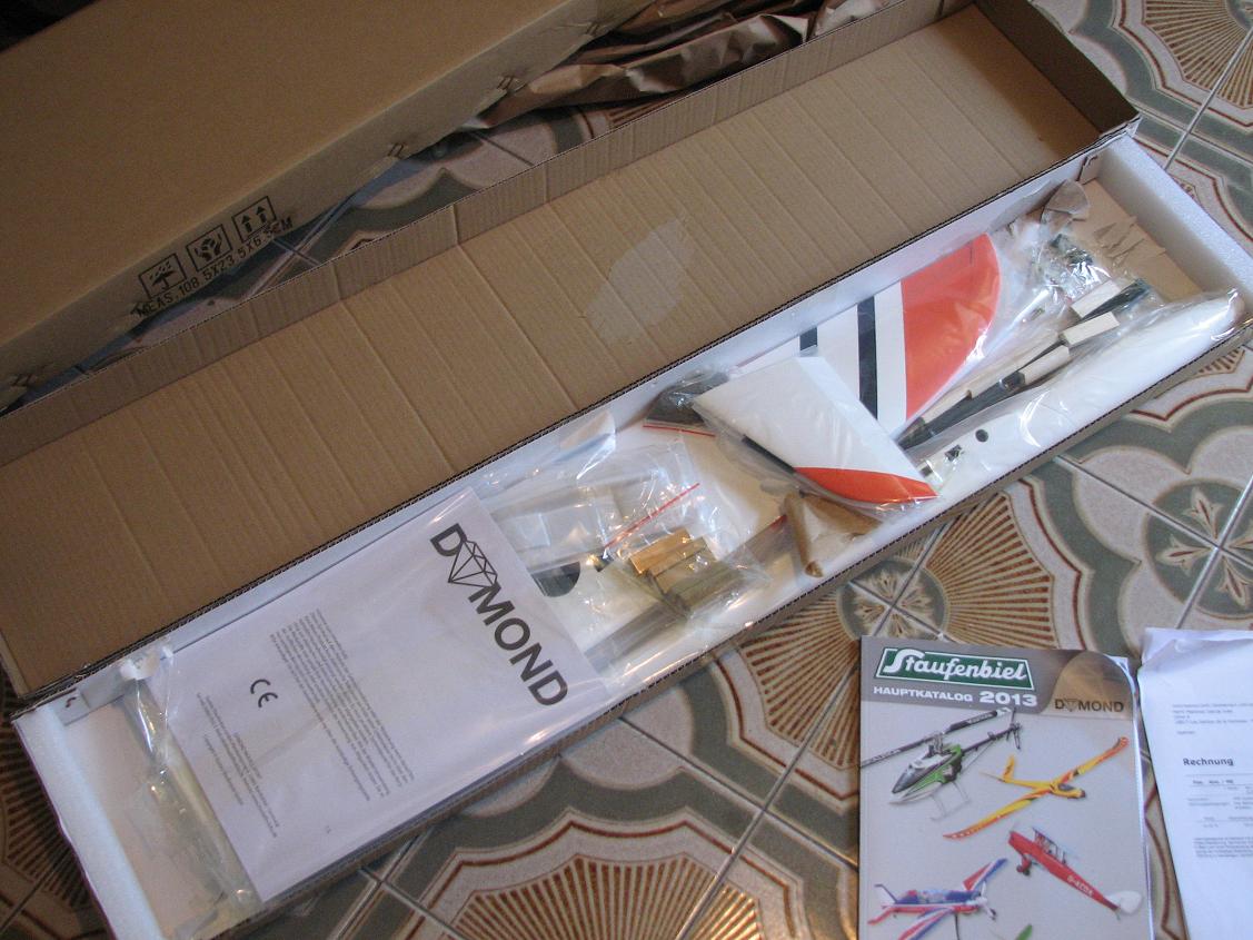

Empezamos con la llegada del paquete, grande y perfectamente embalado...

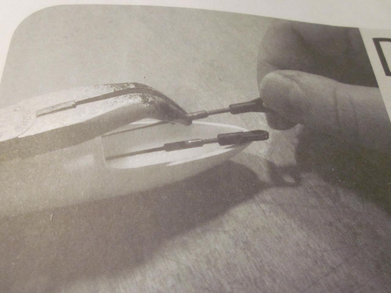

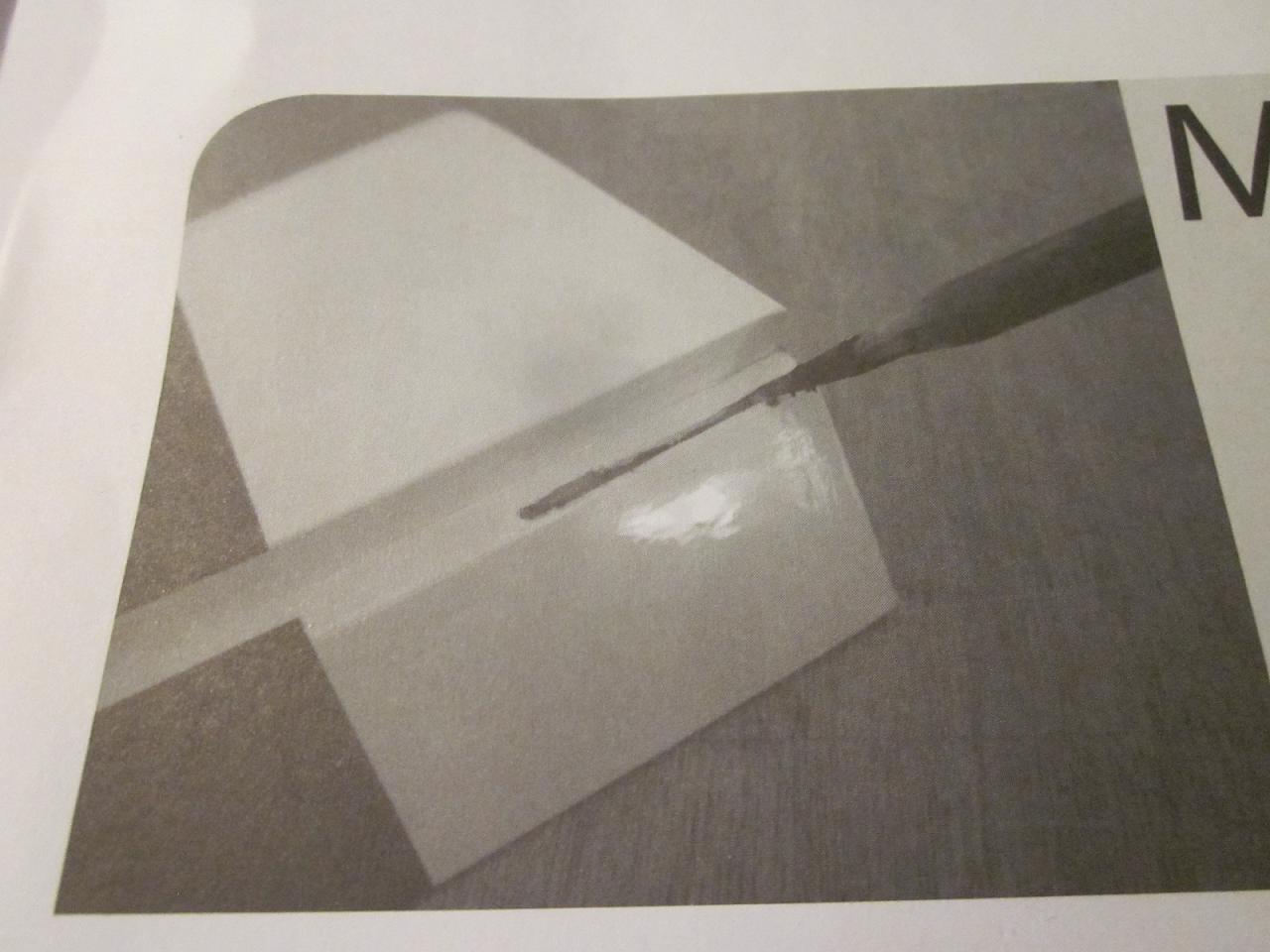

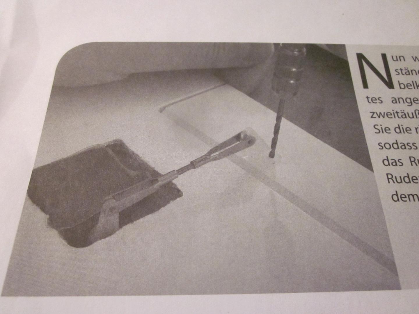

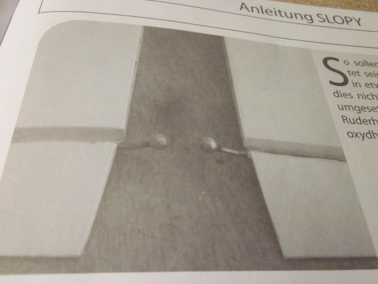

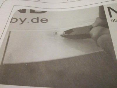

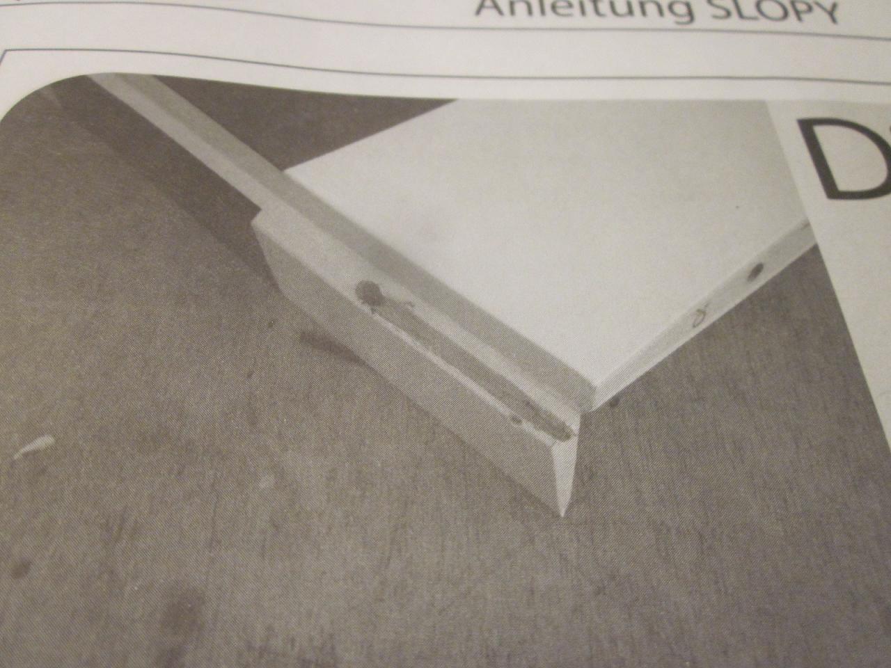

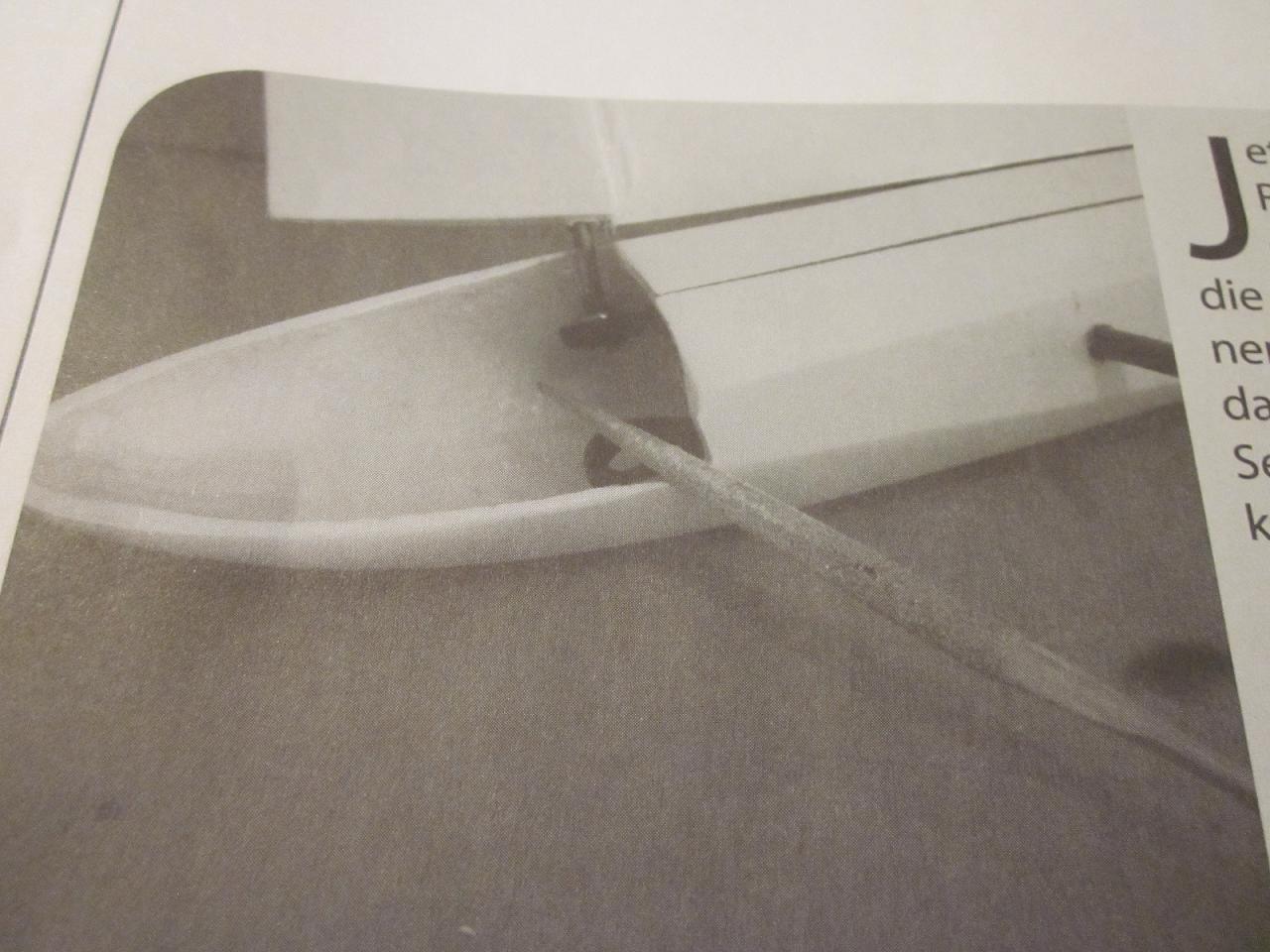

pues a continuación muestro unas imágenes de las que se compone el libreto de instrucciones de las distintas operaciones de montaje de nuestro modelo, las cuales vienen incluidas en el paquete, mas adelante seguire subiendo mas, pues ay unas cuantas... :mrgreen:

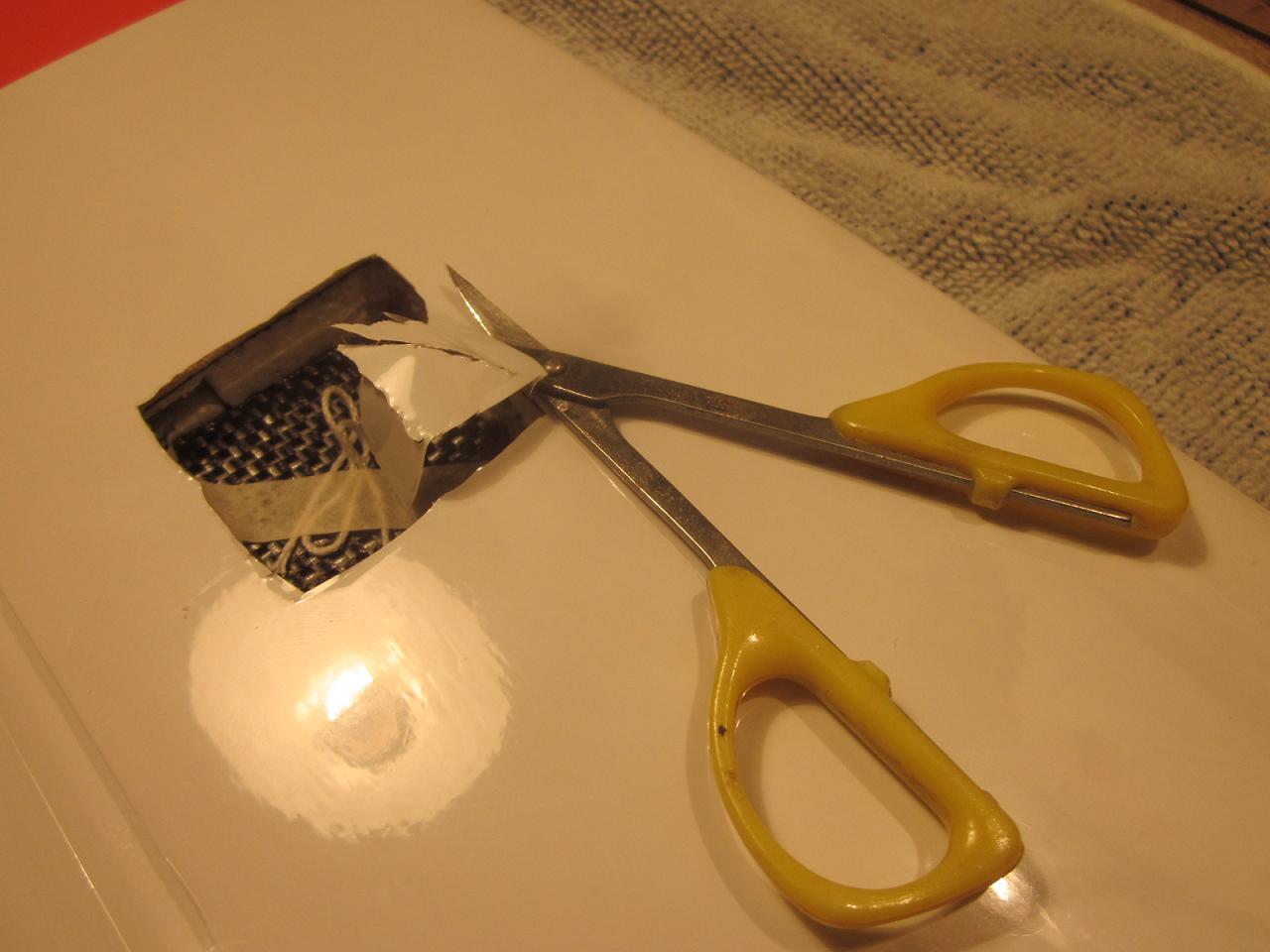

Buenas tardes a todos, 8) buenas tardes Epitaph, de atacante nada... :mrgreen: viento fuerte y a disfrutar.

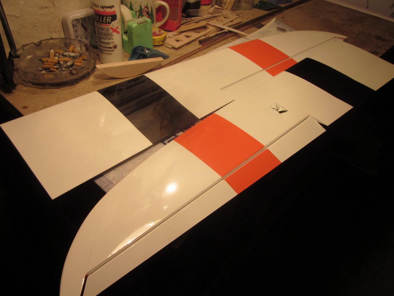

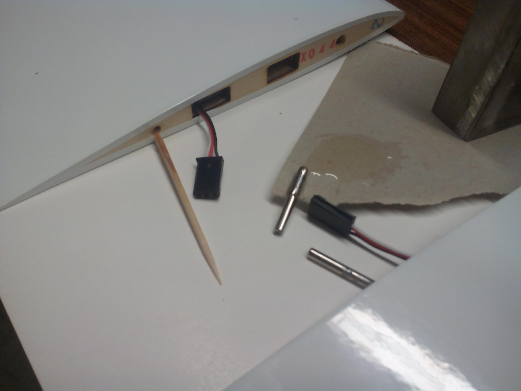

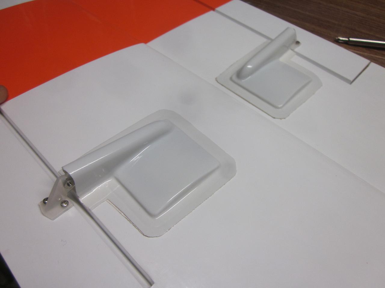

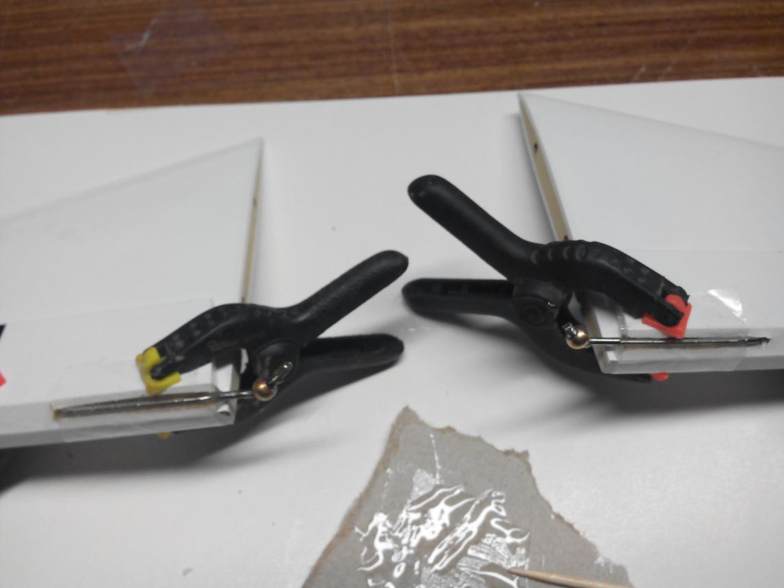

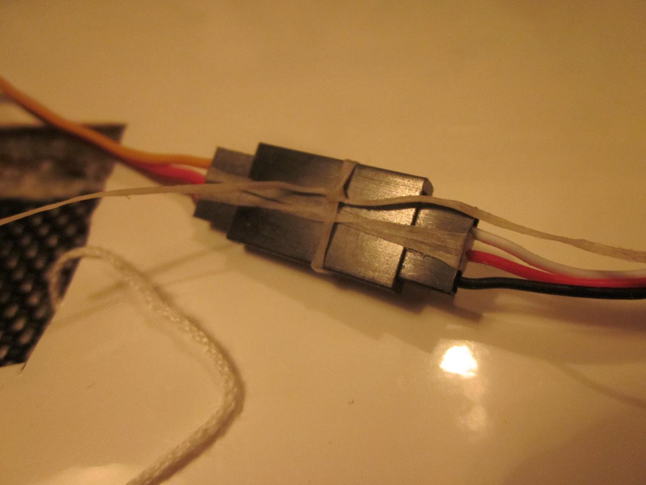

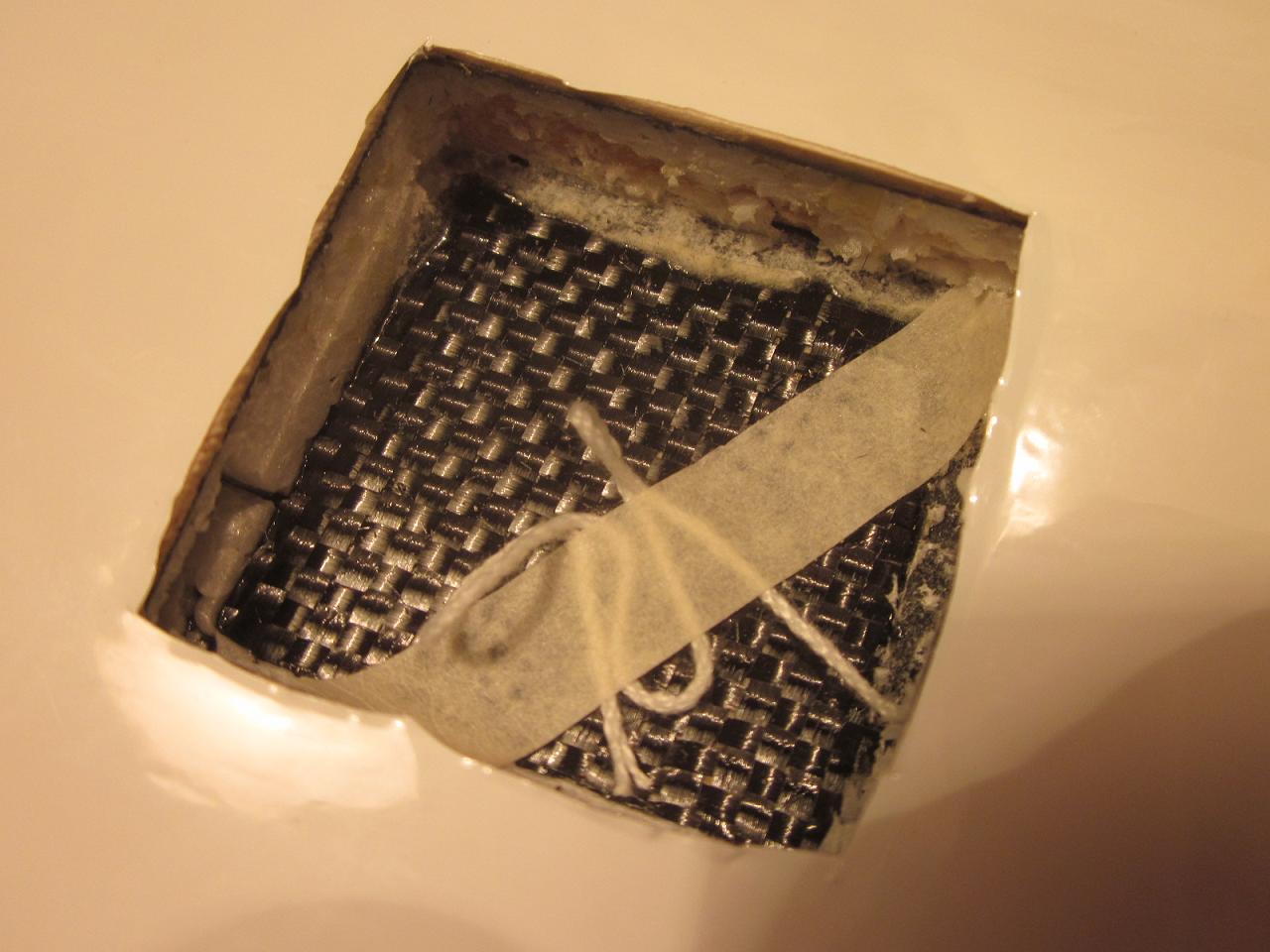

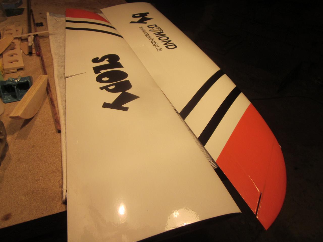

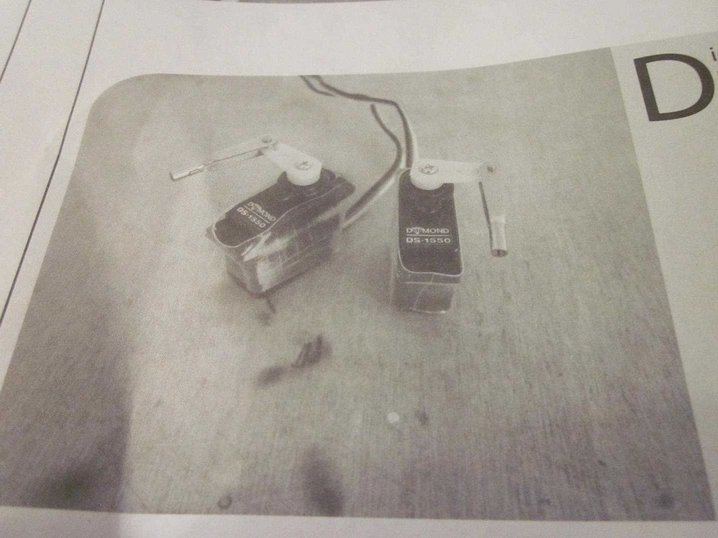

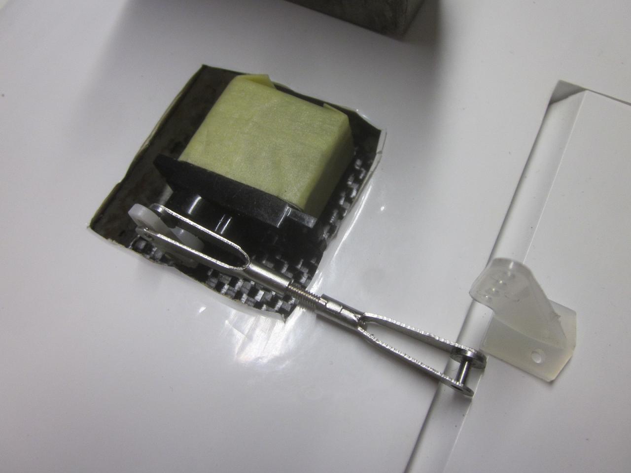

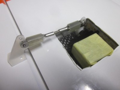

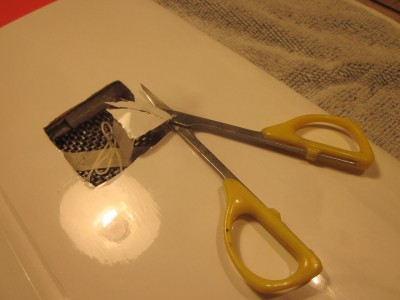

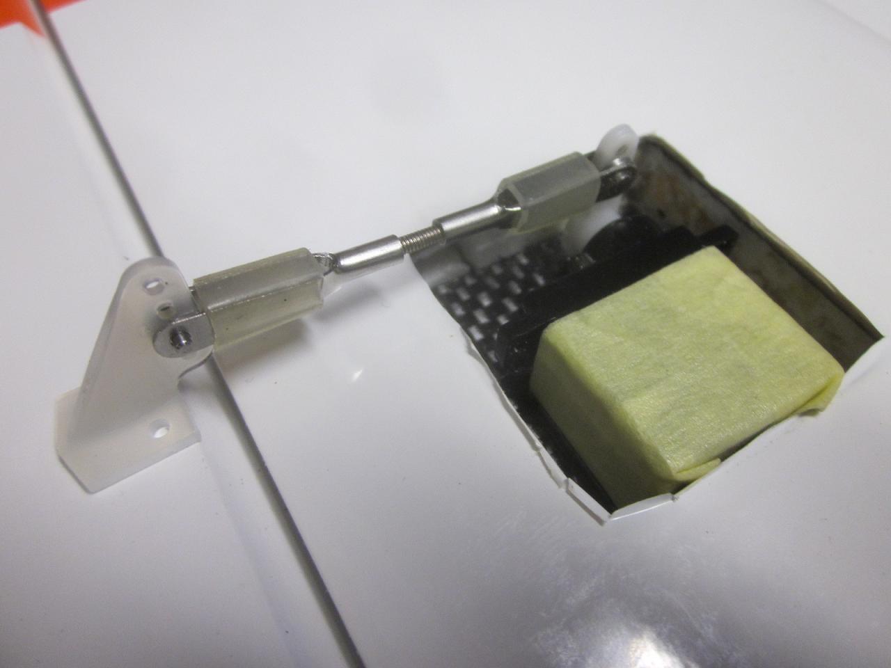

bueno pues para complementar las imágenes que expuse anteriormente nos disponemos a ir paso a paso como indican las instrucciones, y procedemos a la instalación de los servos en las alas,
recortamos el entelado en la zona donde irán ubicados los servos, y procedemos antes de nada a pasar los cables que prolongaran los servos.
si nos damos cuenta en la tercera imagen el ala ya trae un fino cordel con el que nos hará mas fácil esta operación.
Aseguramos la conexión con hilo dental por si las moscas..

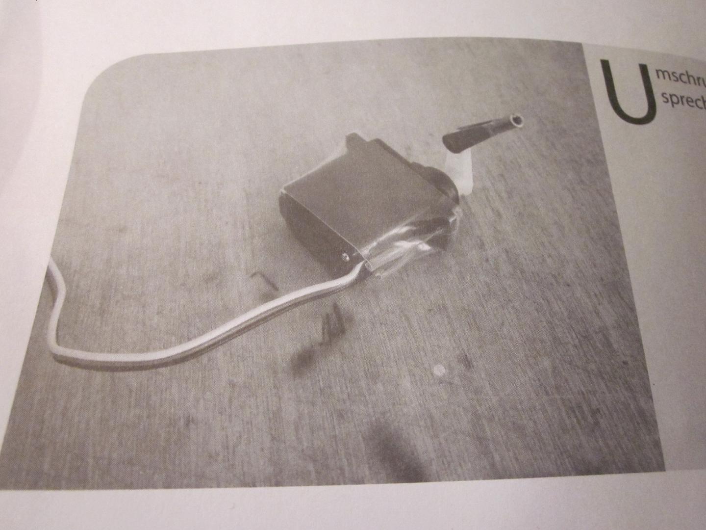

A continuación una vez realizado esto, nos preparamos de todo lo necesario para situar y pegar los servos en sus correspondientes lugares de ubicacion,
como ya es costumbre en mi , basta que de momento no he tenido ningún problema, lo que ago es enrollar todo el contorno del servo en cinta de carrocero unas dos o tres vueltas, y a continuación lo pego con epoxy, esto en caso de que en algún momento lo necesitemos, podremos quitar la cinta y poderlo sacar.

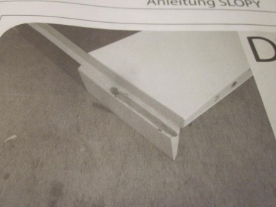

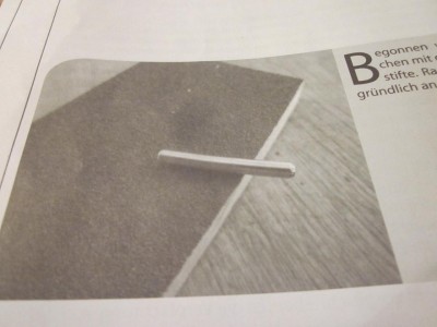

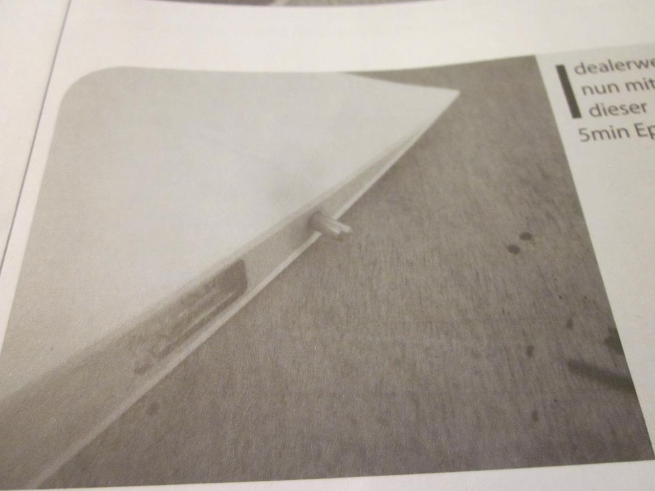

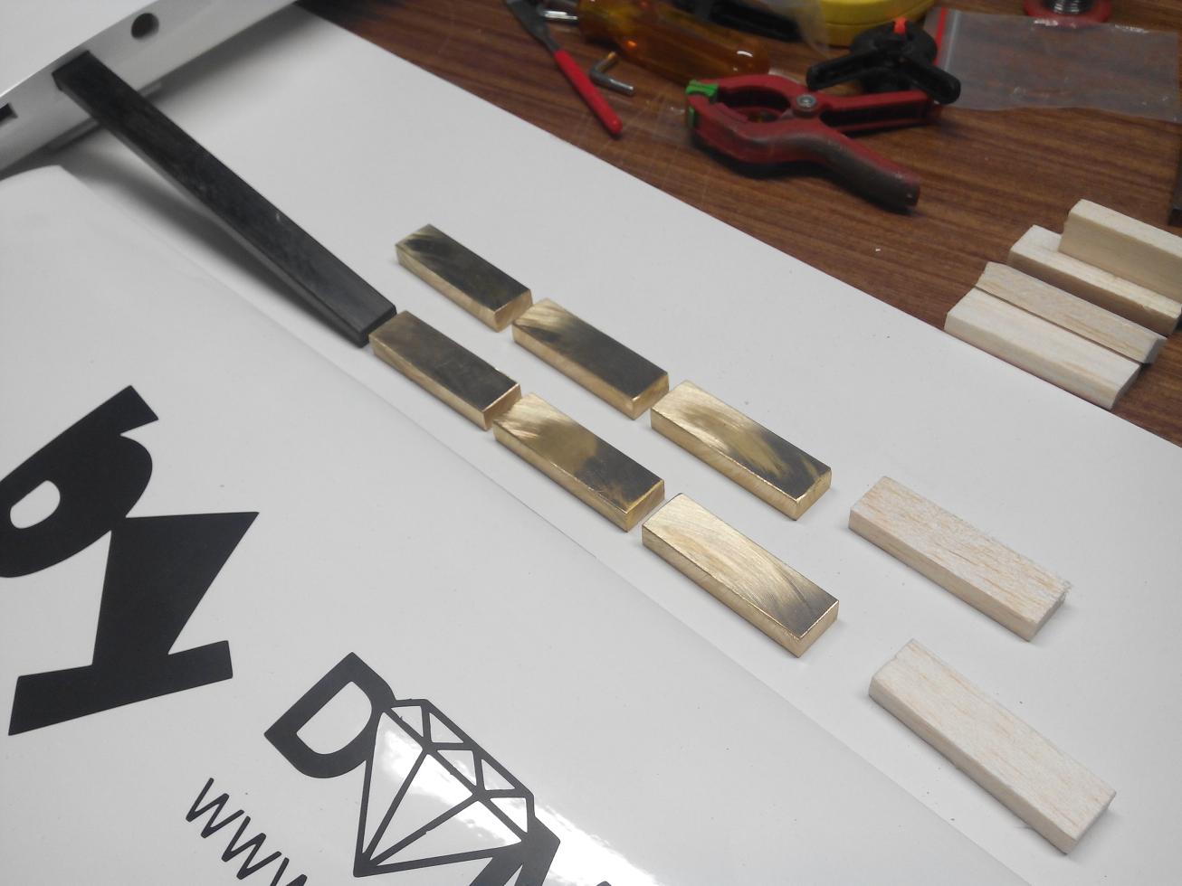

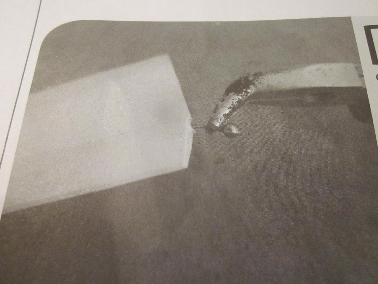

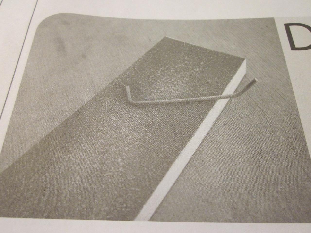

Lo siguiente que nos disponemos a hacer es, :arrow: pegar los dos tetones metálicos al ala en su parte mas próxima al borde de fuga, estos una vez pegados y a la hora de montar el ala al fuselaje, pasaran a trabes de este mediante un taladro que ya viene hecho en el fuselaje, lijamos la parte del tetón que ira introducida en el ala y le aplicamos epoxy, una vez que este en su posición, limpiamos con alcohol todo el área del sobrante y exceso de pegamento y lo dejamos secar. :D

:D Bueno y para finalizar por hoy, :mrgreen: estos son los deberes según libreto de instrucciones para acometer seguidamente, sera la preparación de la cola en V y sus transmisiones,

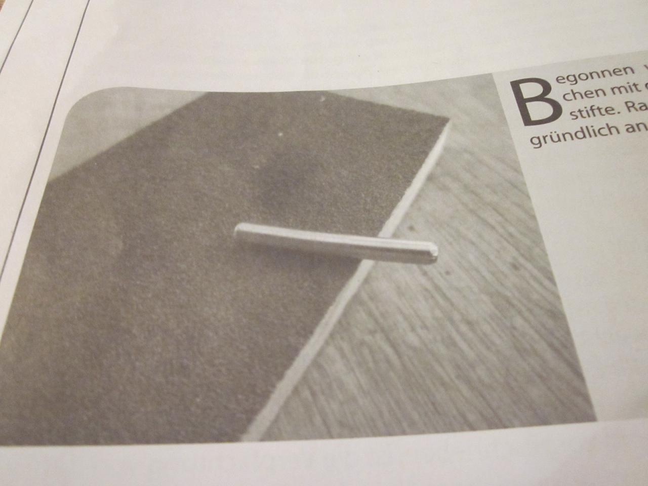

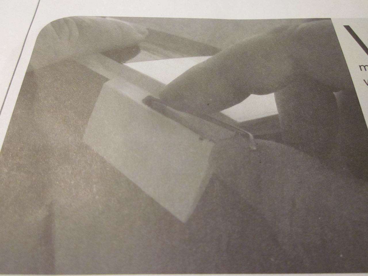

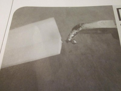

Buenos dias... pues nada seguimos mostrando las imágenes de lo hecho según las instrucciones del manual,

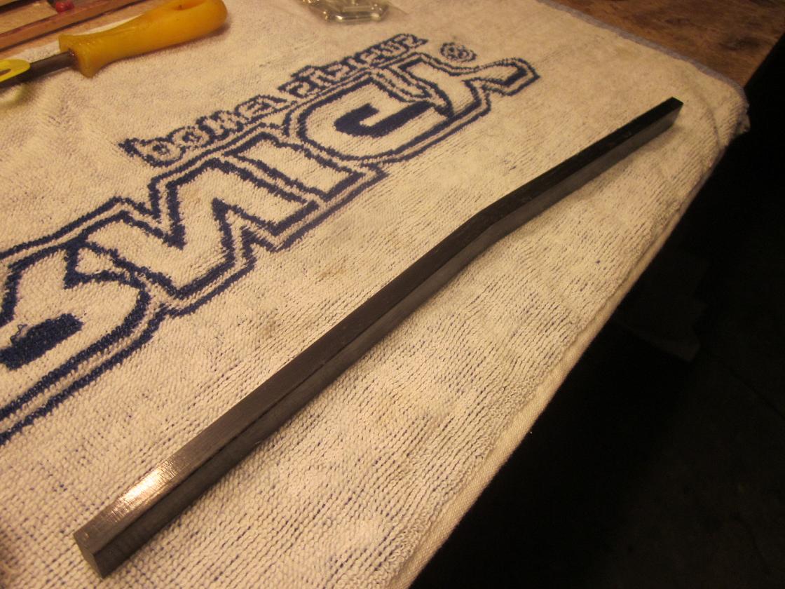

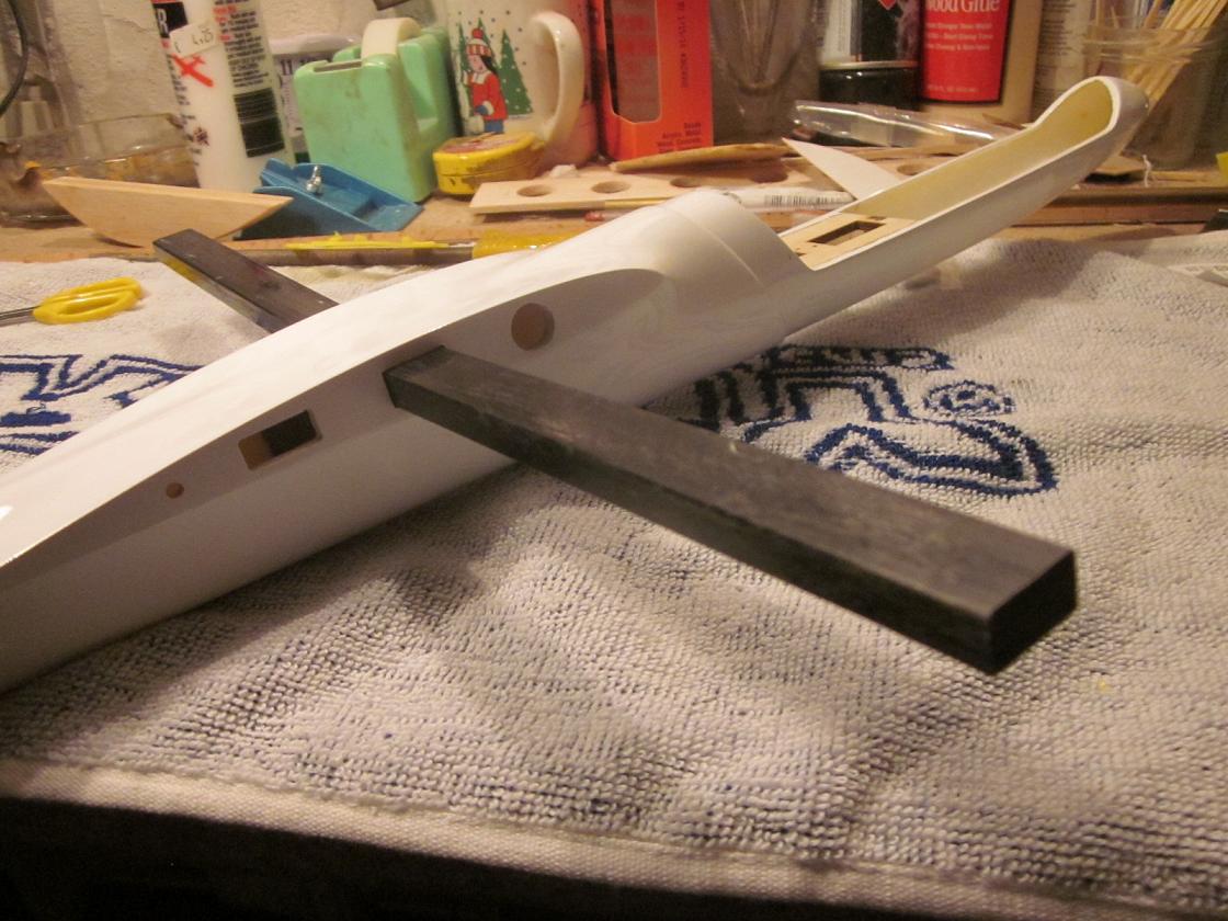

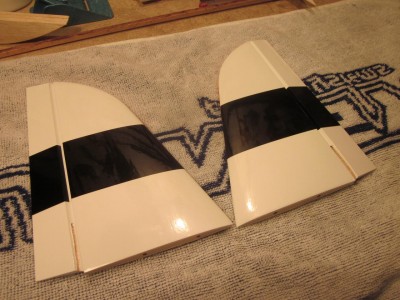

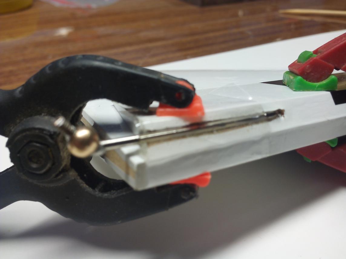

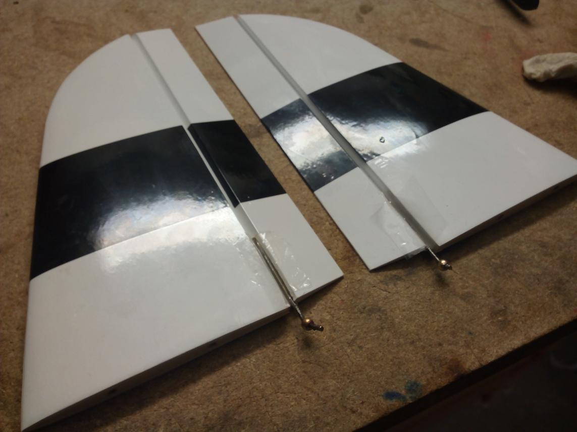

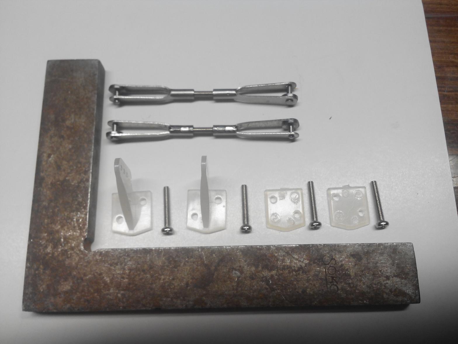

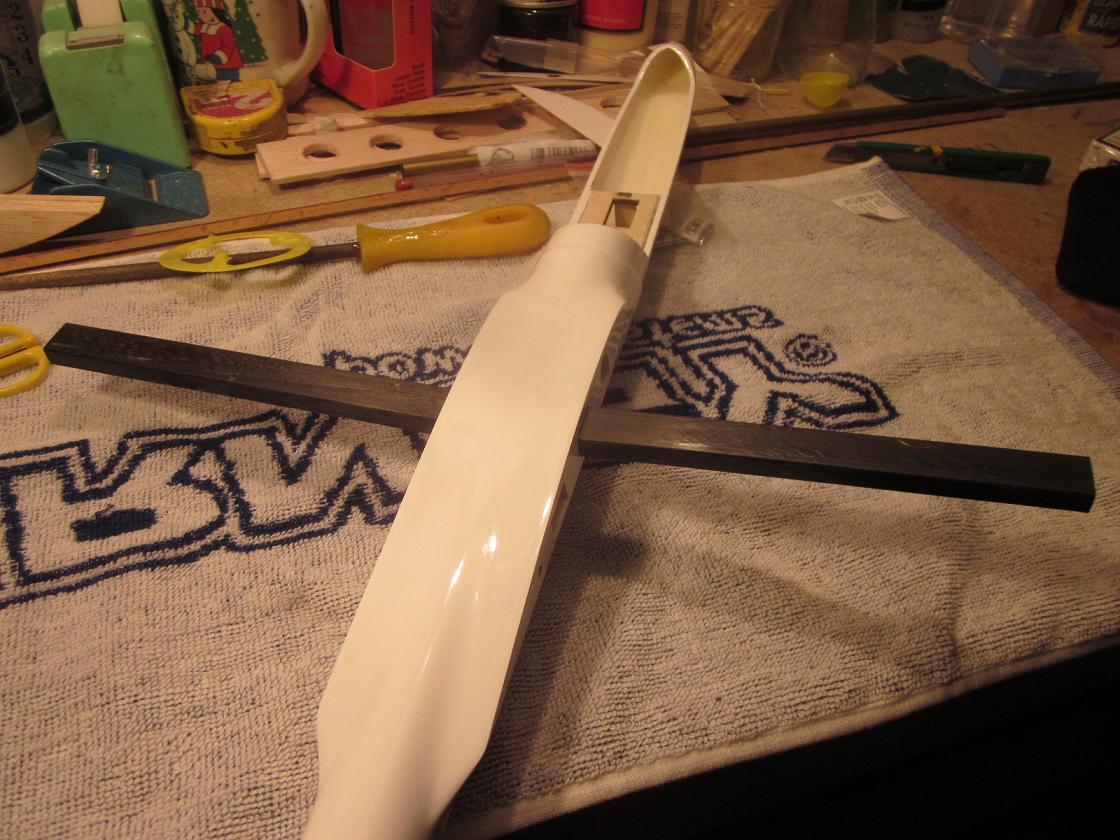

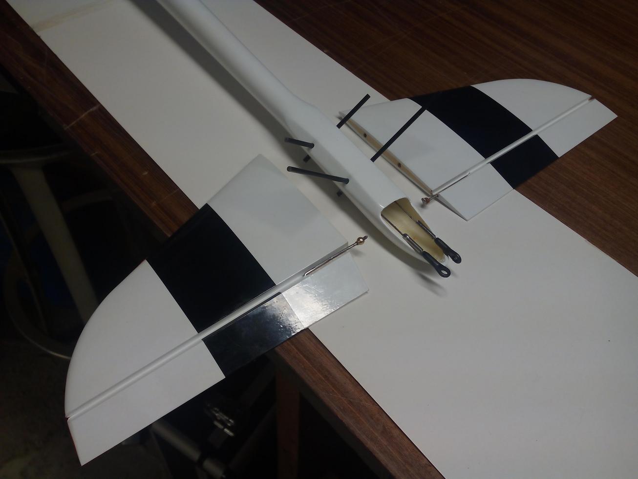

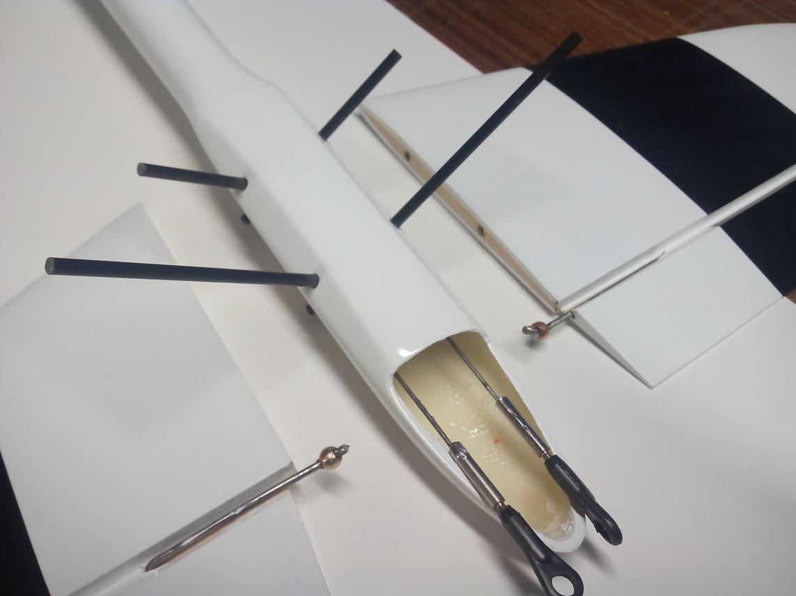

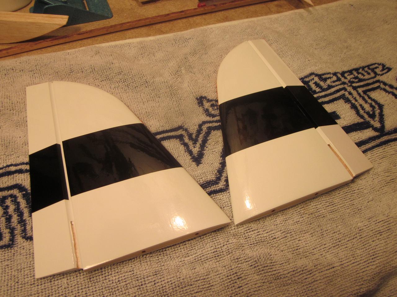

A continuación montamos y pegamos las varillas de fibra de carbono que sujetaran la cola en V ...
Por TIO JUAN
#1281465

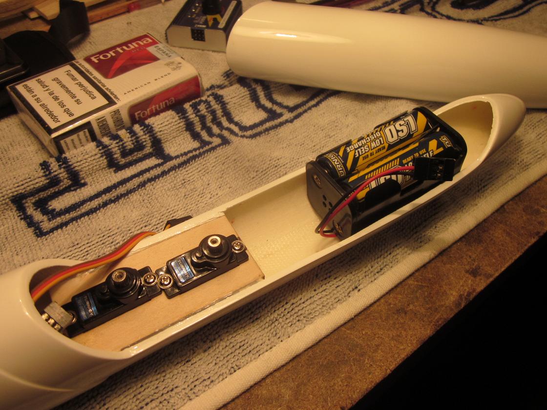

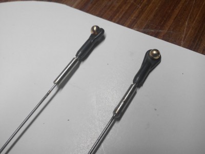

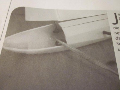

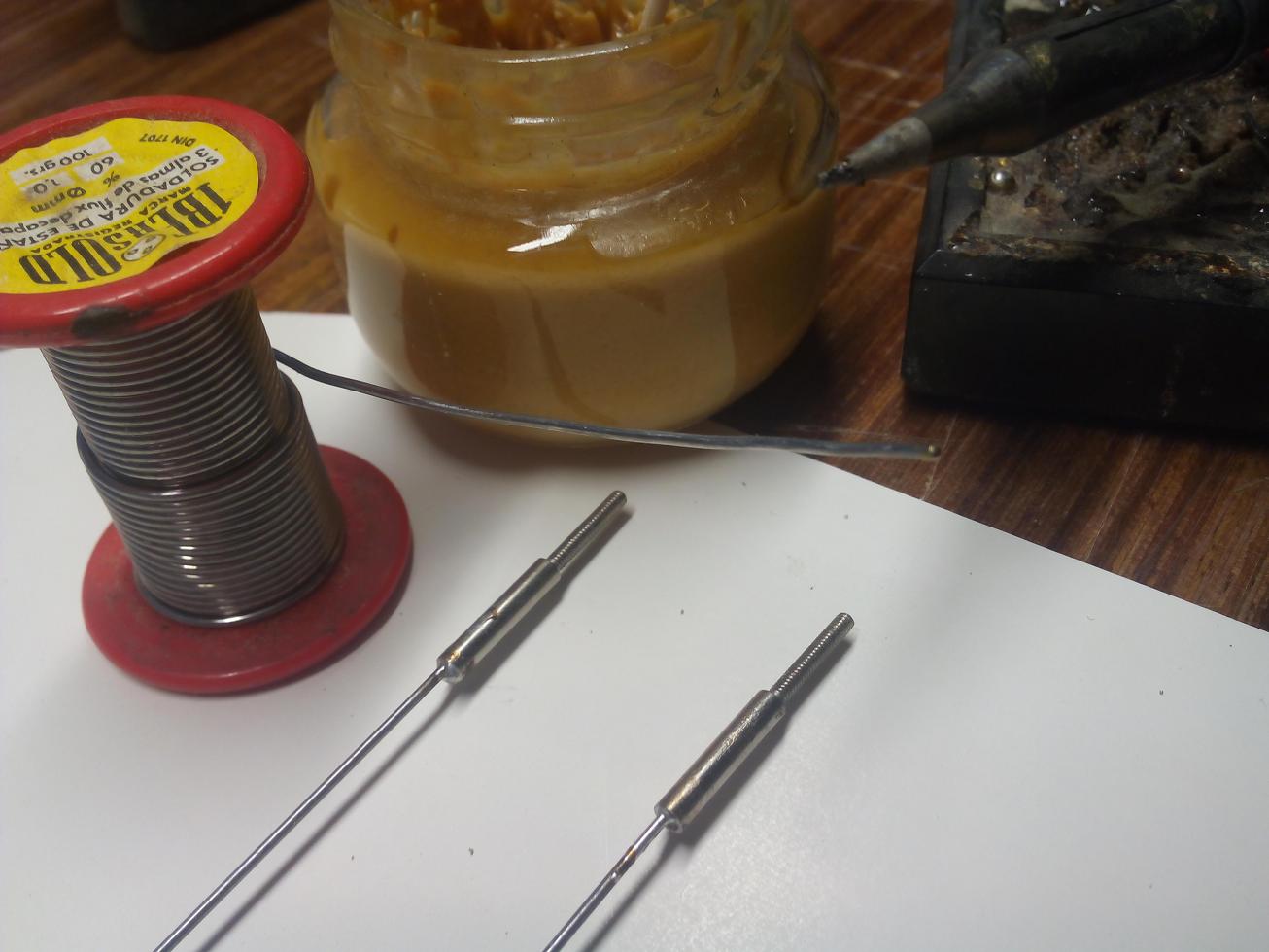

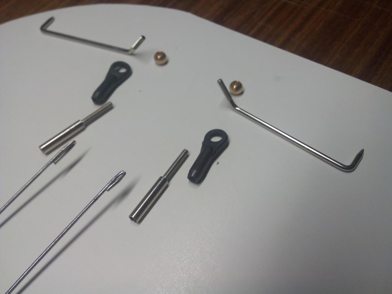

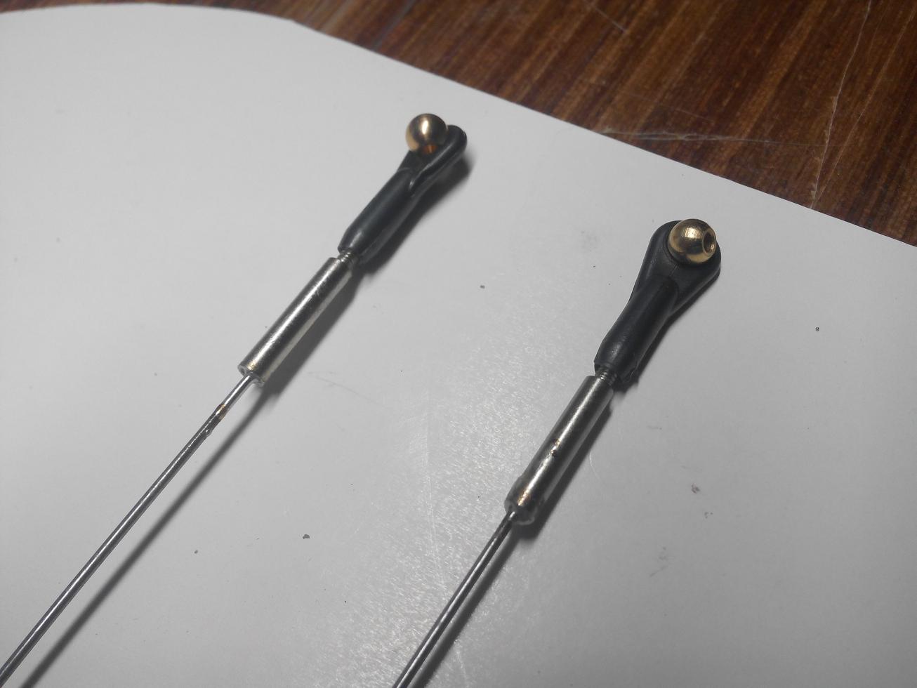

Procedemos con las transmisiones, esto es lo único que no trae el kit, solo vienen pegadas unas camisas a todo lo largo del fuselaje, yo eh usado unas varillas de cuerda de piano de 1,5mm , las de 2mm entra también pero no se deslizan suaves como deseamos, optamos por de 1,5mm.
Por TIO JUAN
#1281466

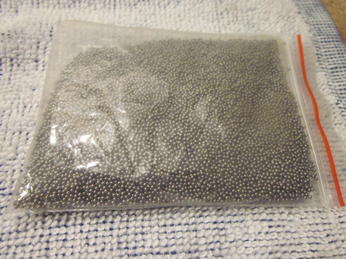

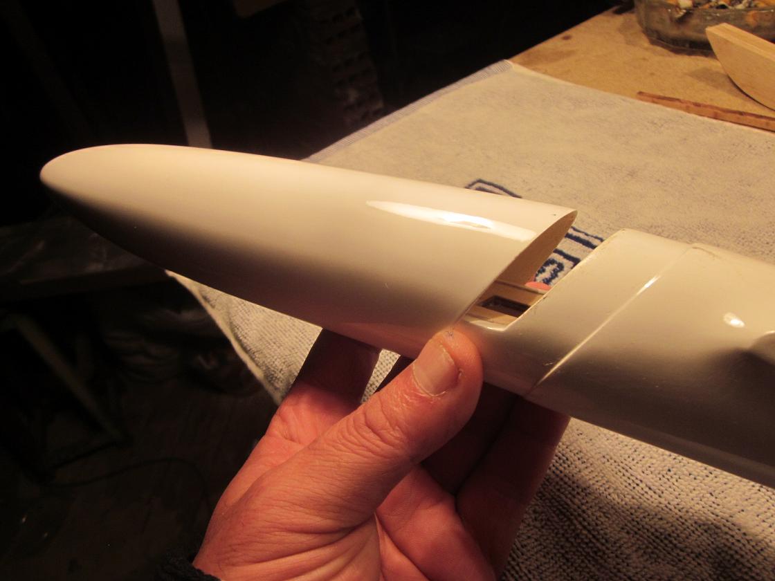

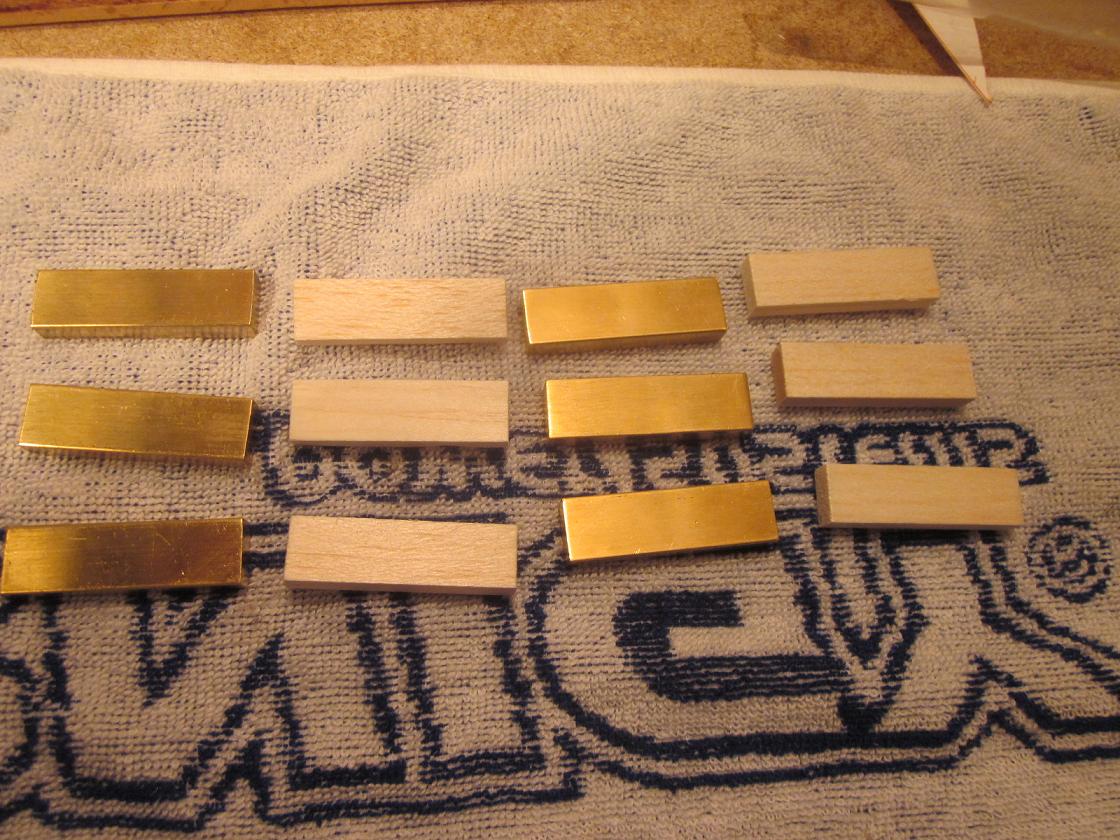

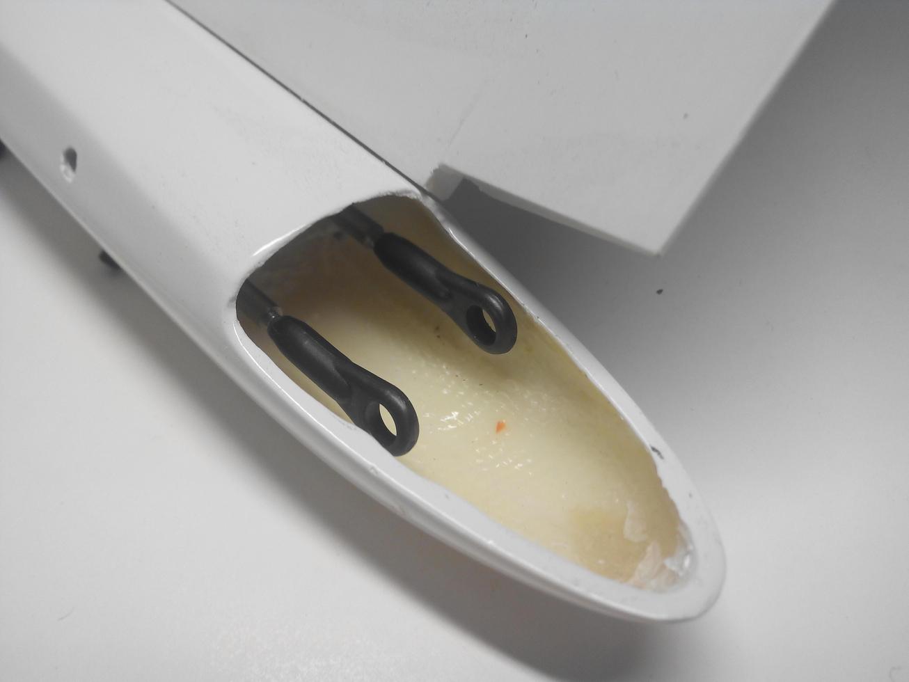

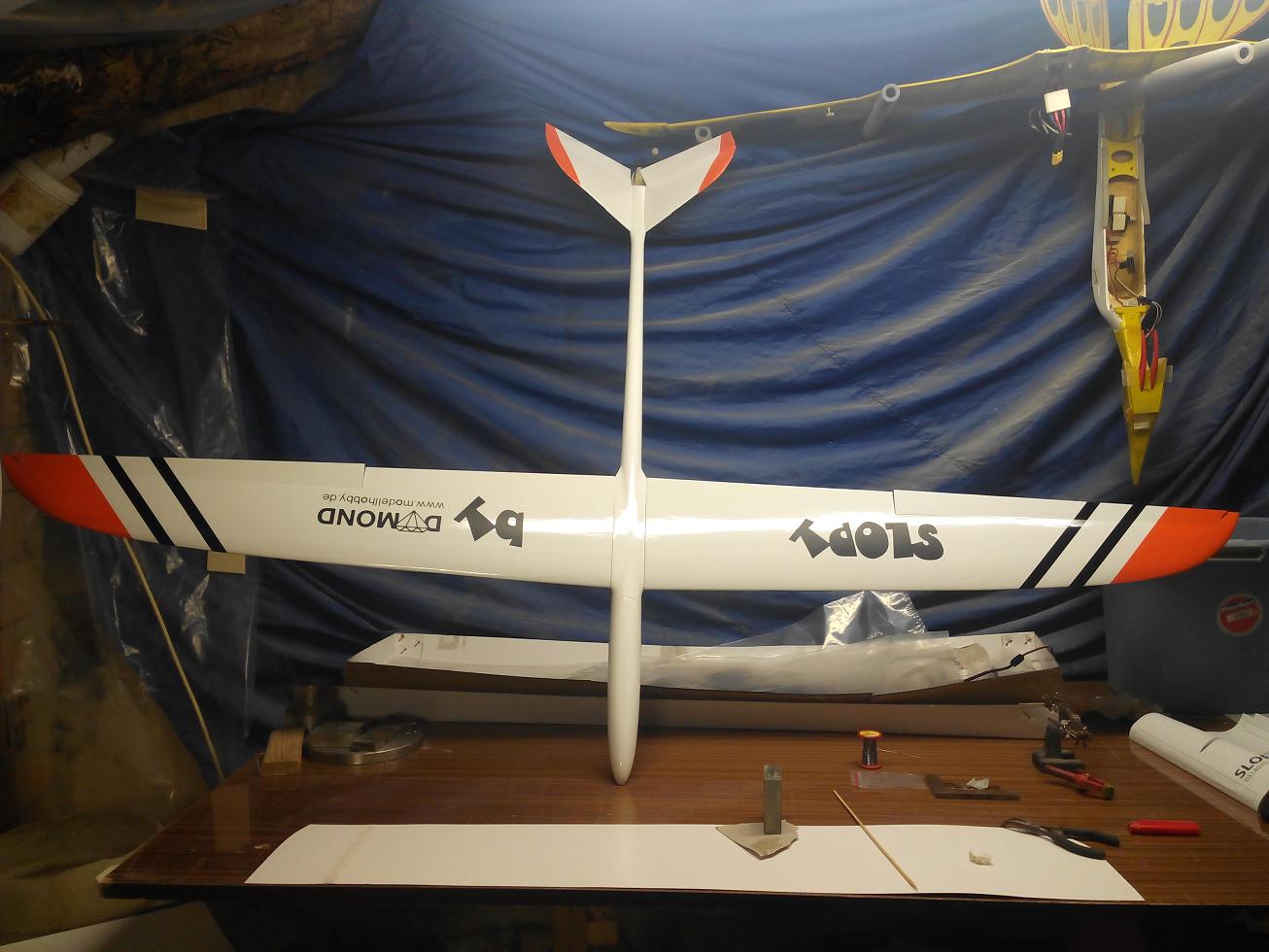

Y aquí unas imágenes mas de la contundente bayoneta en fibra de carbono, lastre para situar el CG, lastre para el vuelo, y la ubicacion de los servos y bateria etc, etc...

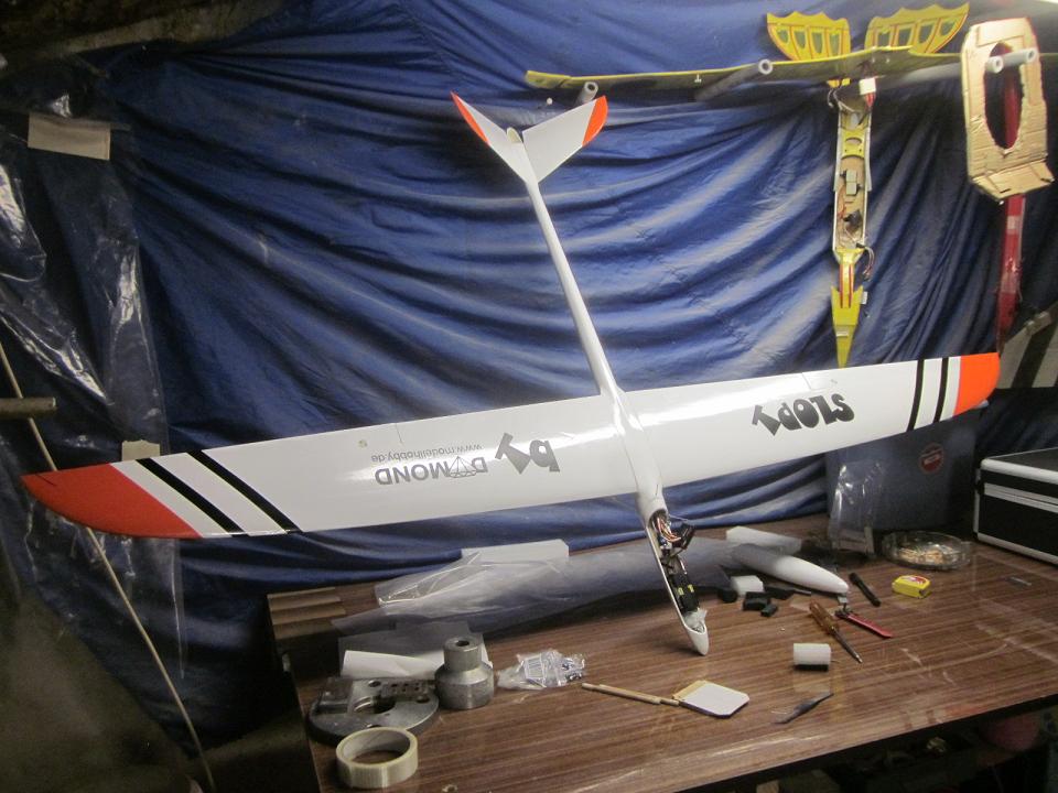

Bueno y poco mas que comentar. solo queda poneros un pequeño vídeo de su primer vuelo, me pongo a editarlo por que el Slopy ya volo, un saludo para todos, y aqui seguiremos primero mostrando el vídeo de este, y a continuación y aquí mismo, empezaremos próximamente con otro modelito... :P :mrgreen:
