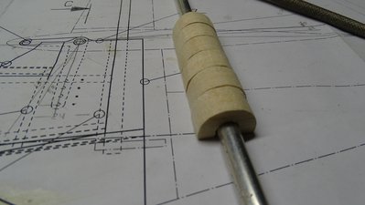

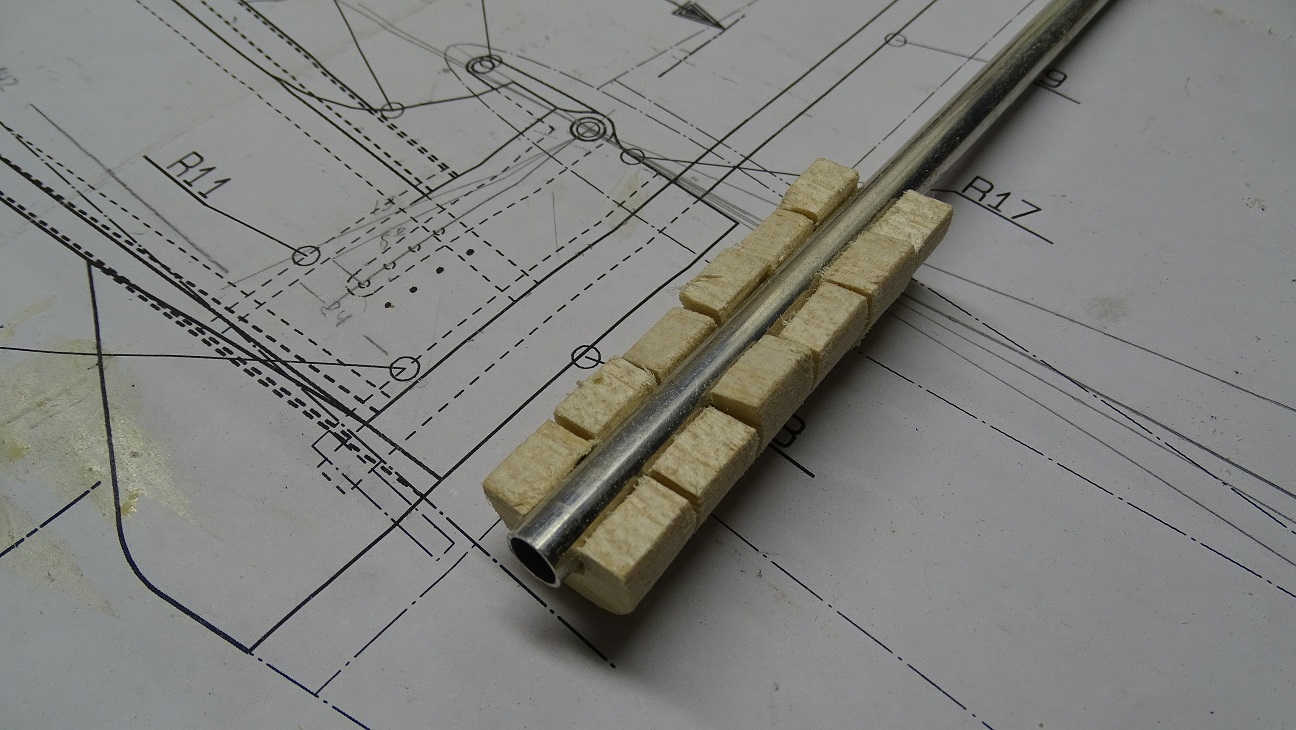

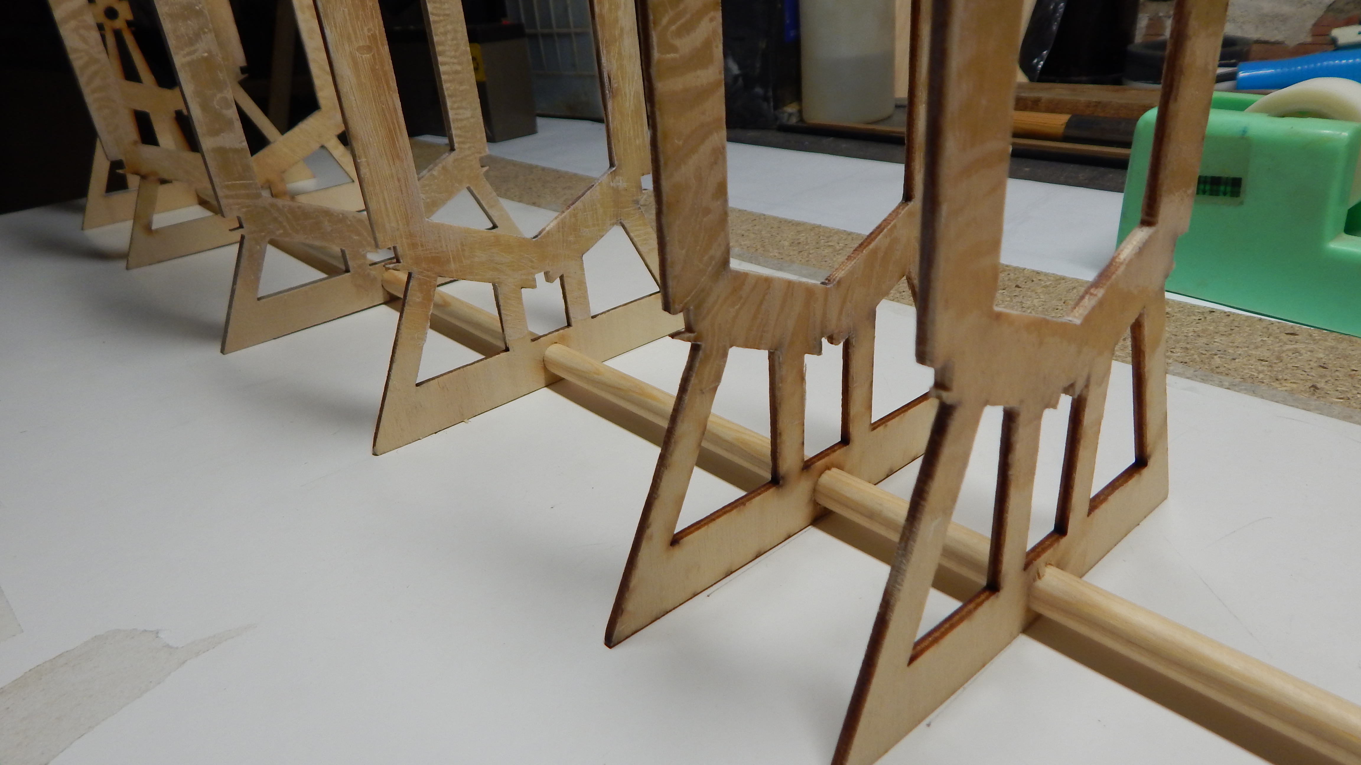

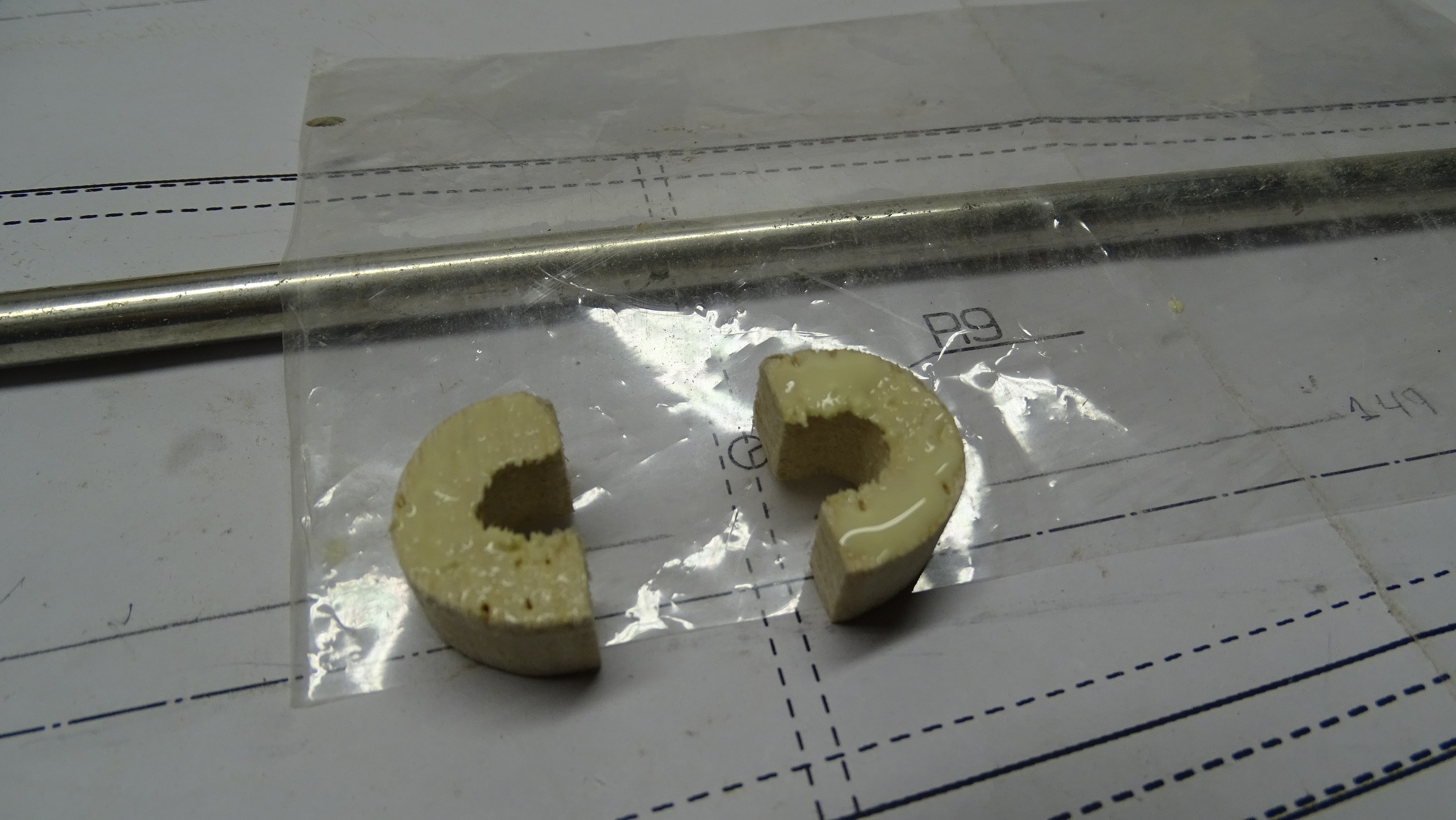

- Conformando el Fuselaje -.
Hola a todos una vez mas.,

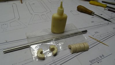

En las instrucciones nos indica que utilicemos un tubo de carbono de 8mm de diámetro, para conformar las cuadernas del fuselaje, estas traen un asiento prolongado en las mismas cuadernas, para facilitar el montaje, en la base de todas ellas y en el asiento mencionado ya viene echo un taladro del mismo diámetro para el tubo de carbono 8mm de diámetro, de esta forma pude conformarlas todas, ...como no dispongo de tubo de carbono y para no encarecer mas aun el proyecto, para poderlo hacer, he utilizado un redondo de pino de 10mm de diámetro, ...solo he tenido que agrandar un poco el taladro de las Cuadernas con una lima redonda hasta dejarlas en el diámetro de 10mm que tiene el redondo de pino, ...sobre el dibujo en planta del plano del Fuselaje, he ido distribuyendo, alineando, y escuadrando todas las Cuadernas, una vez todas en su posición las pego al redondo de pino con un poco de cola y las dejamos secar, para luego después continuar con el siguiente proceso, asta aquí lo de hoy. :wink:
Saludos...

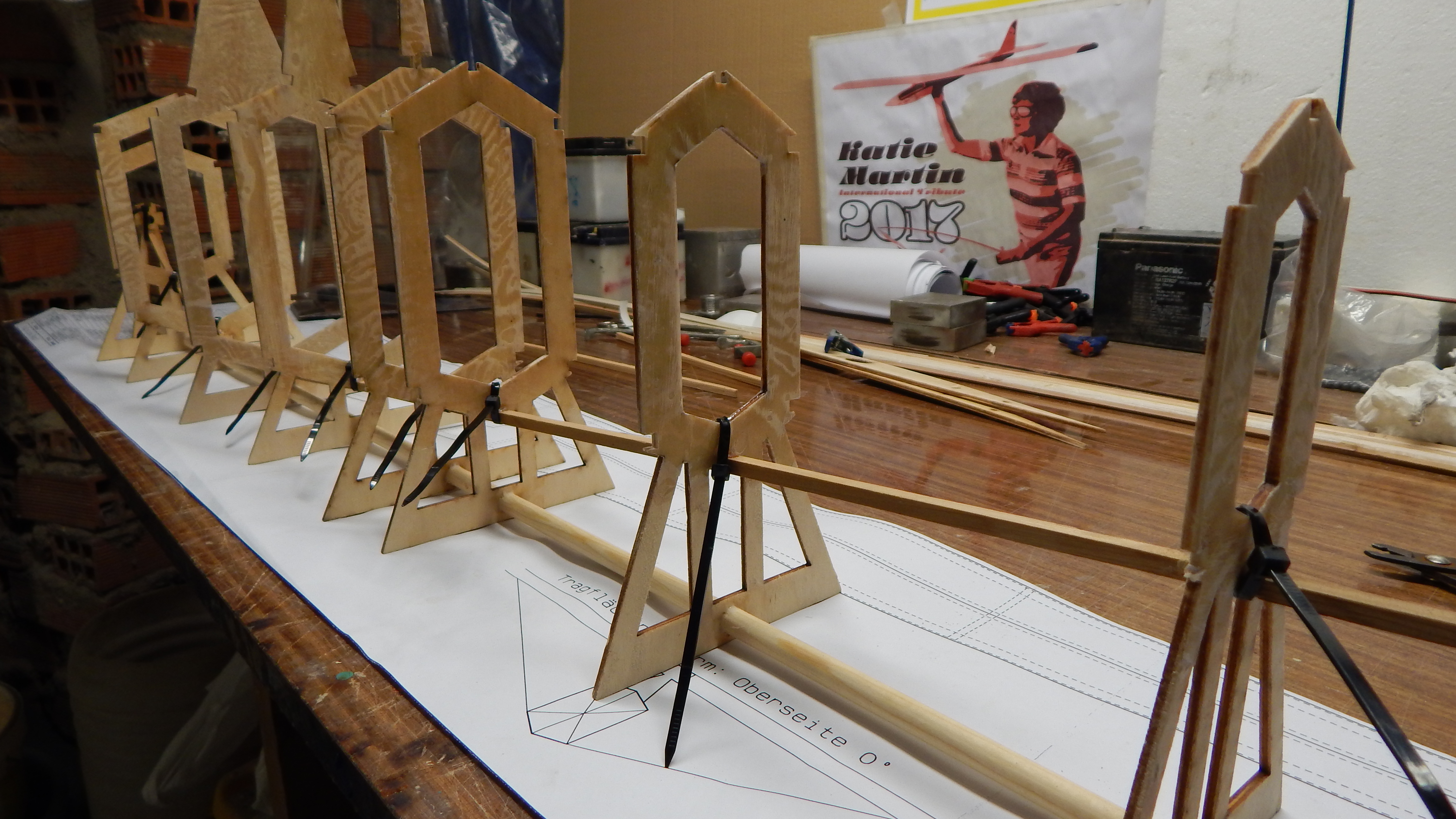

Continuamos con los primeros pasos de armado del Fuselaje, primero conformo y doy forma humedeciendo con agua un listón de pino de 5x5mm para conseguir la forma curvada necesaria para llegar a la cuaderna R-1 que conformara finalmente el morro del Avion , ...después una vez ya seco el listón de pino de 5x5mm, lo pego en la zona baja de las cuadernas del fuselaje con forma de quilla, en el plano indica que sea de balsa 5x5mm, ..." no me la juego esta vez" , prefiero poner en esta zona baja o quilla ese listón de pino, antes que uno de balsa, esa zona va a tener que aguantar muchos golpes y esfuerzos en los aterrizajes, así que espero curar en salud al Avion, ...poco mas puedo mostrar hoy.
Saludos para todos...

veo que has reforzado las cuadernas con velo de fibra o similar , bravo :wink: :wink:
Asi es Yoyo, tal y como lo indique en el inicio de los comentarios, ...pero no es Velo como tu cres, la fibra utilizada es de un gramaje algo superior creo recordar que es de 150 gramos o 145 mas o menos.
Un saludo cordial Yoyo, y seguimos por aquí...

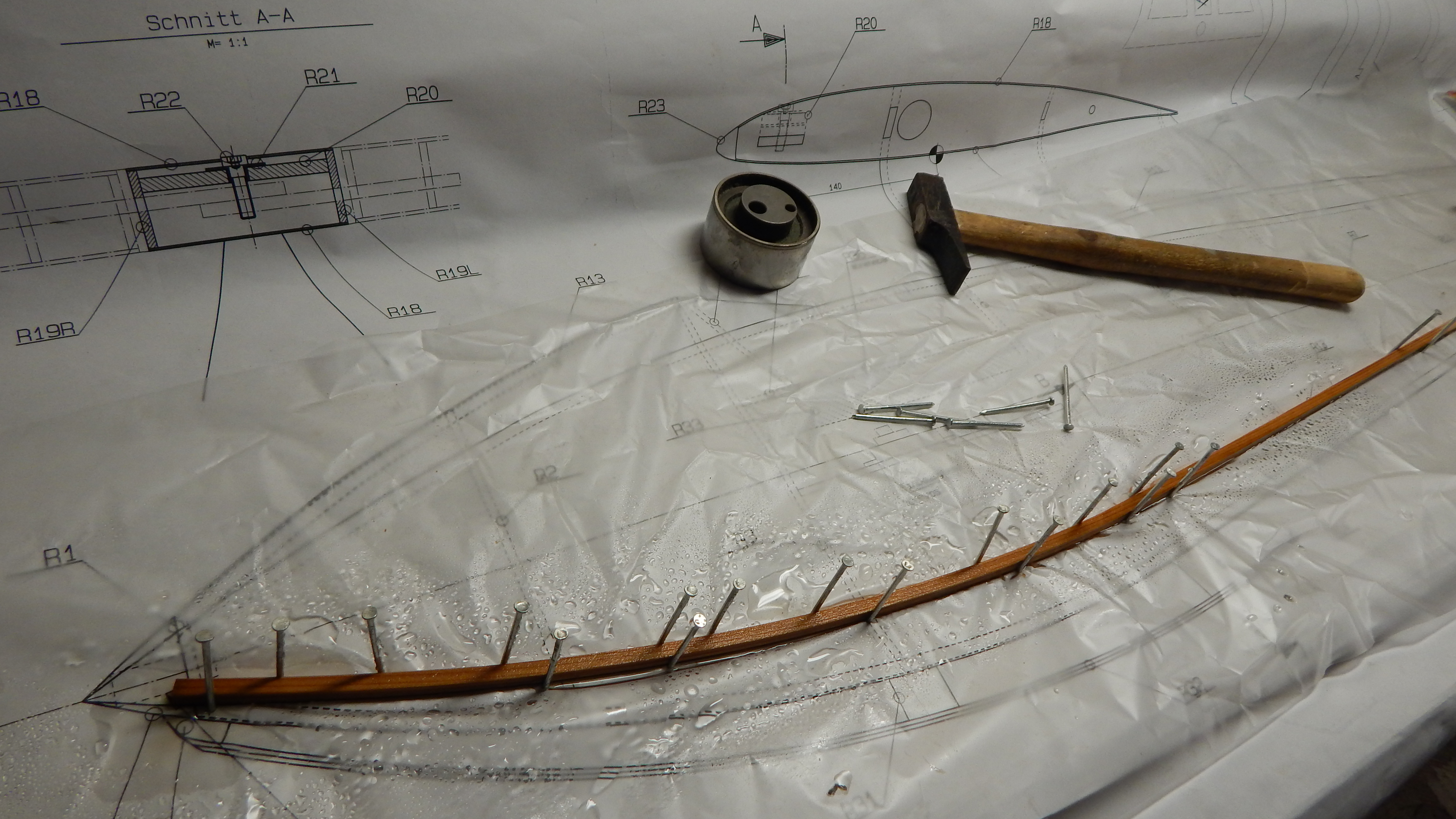

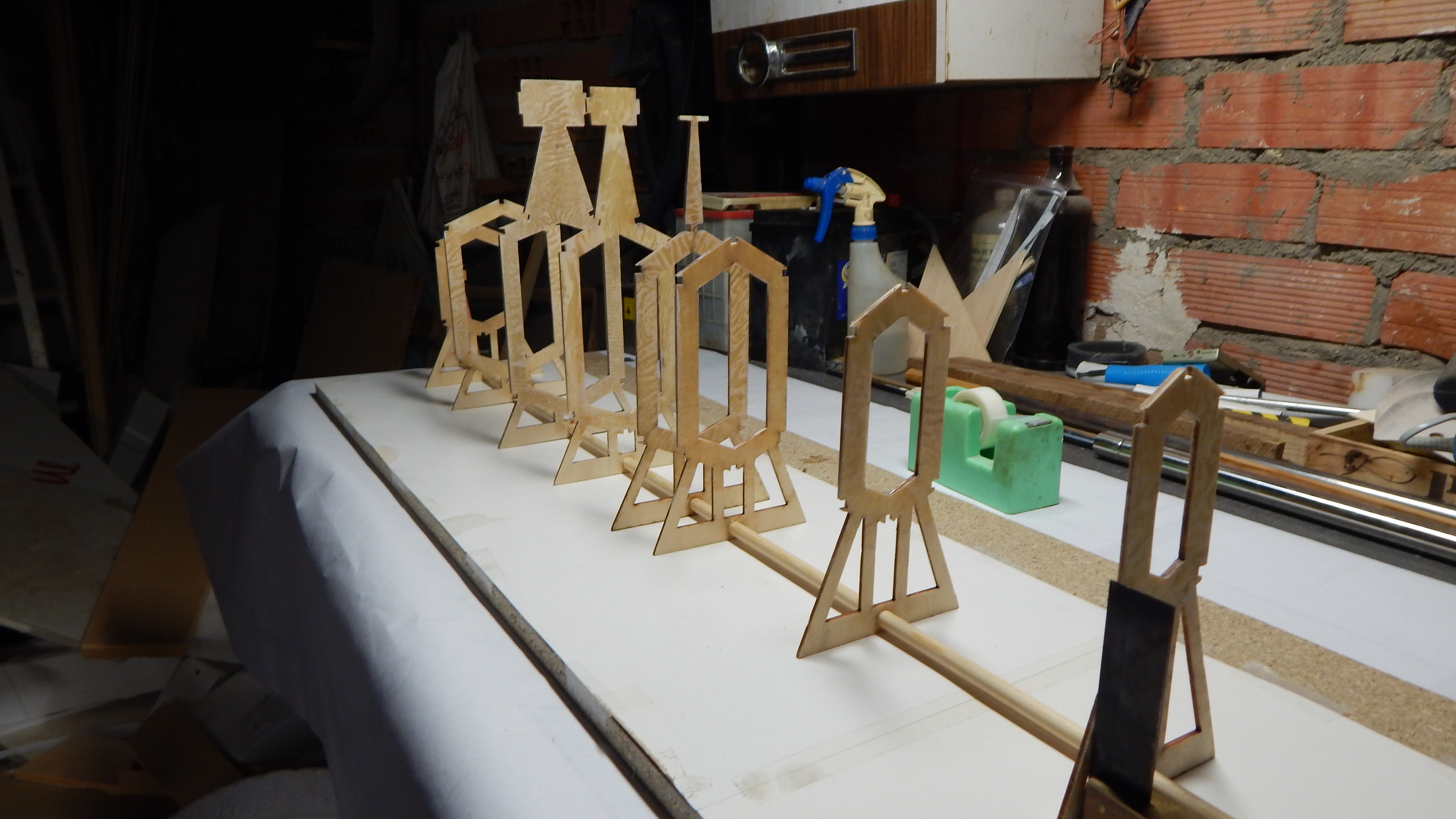

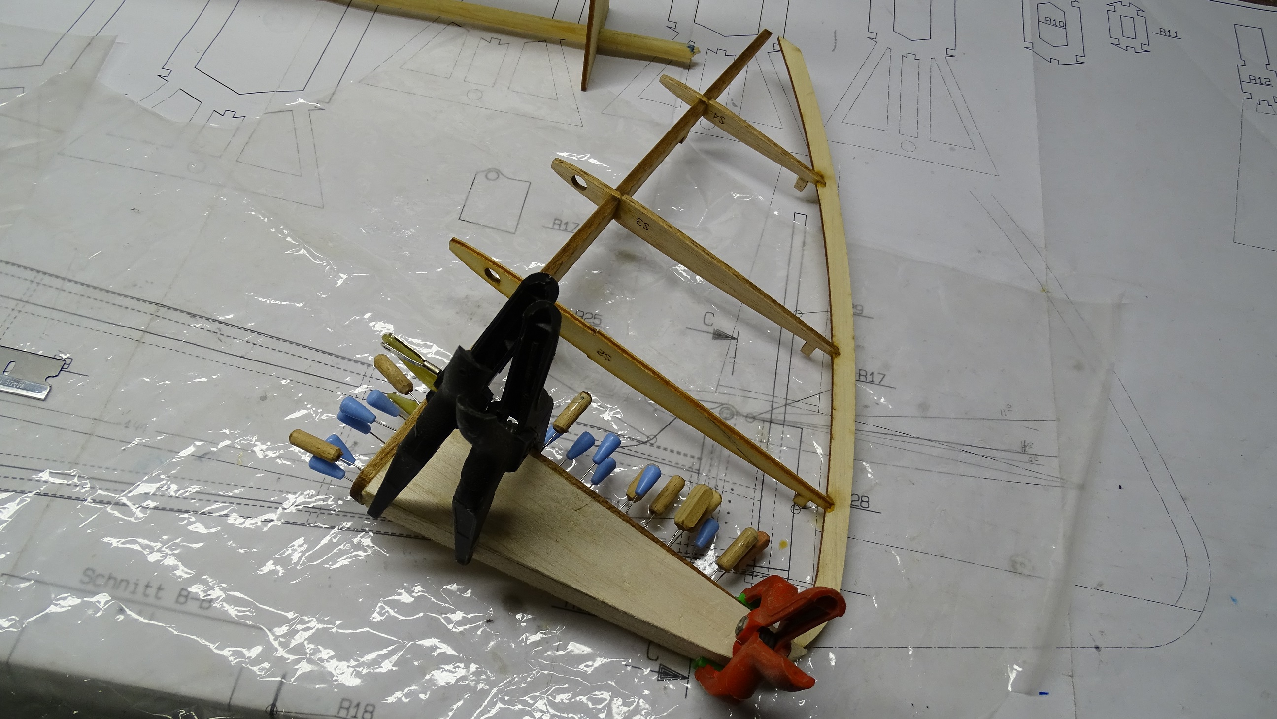

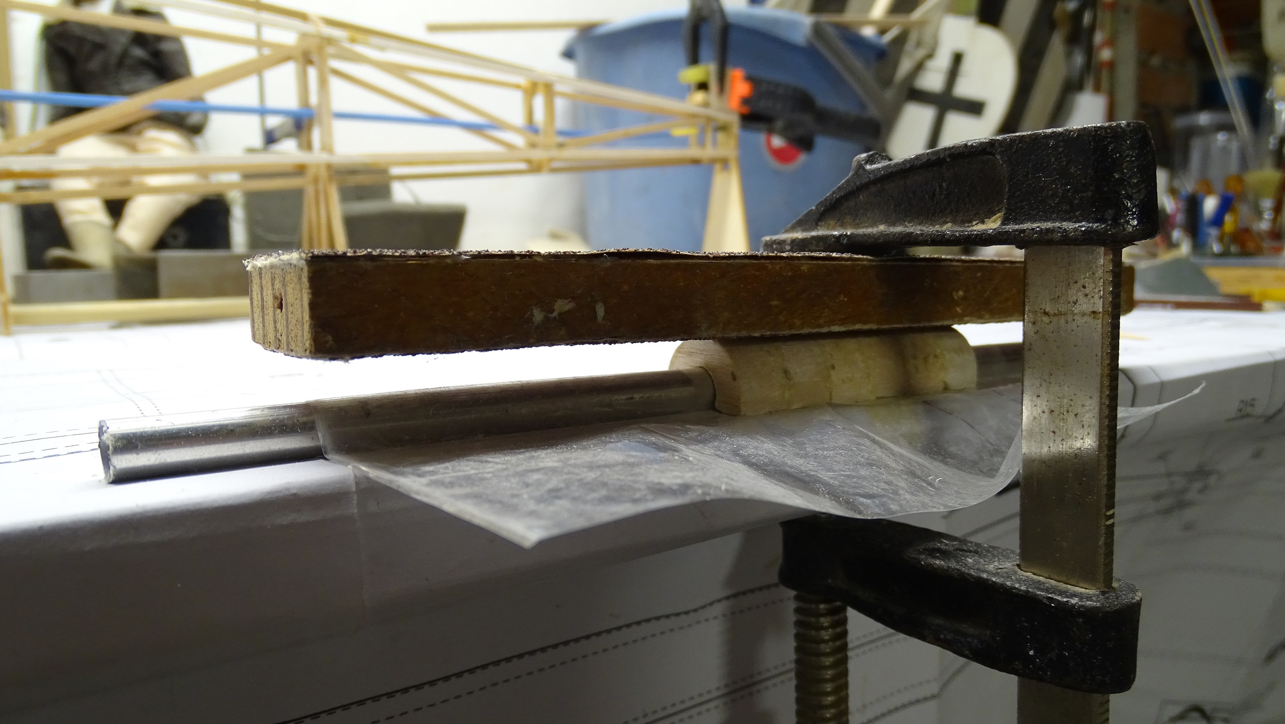

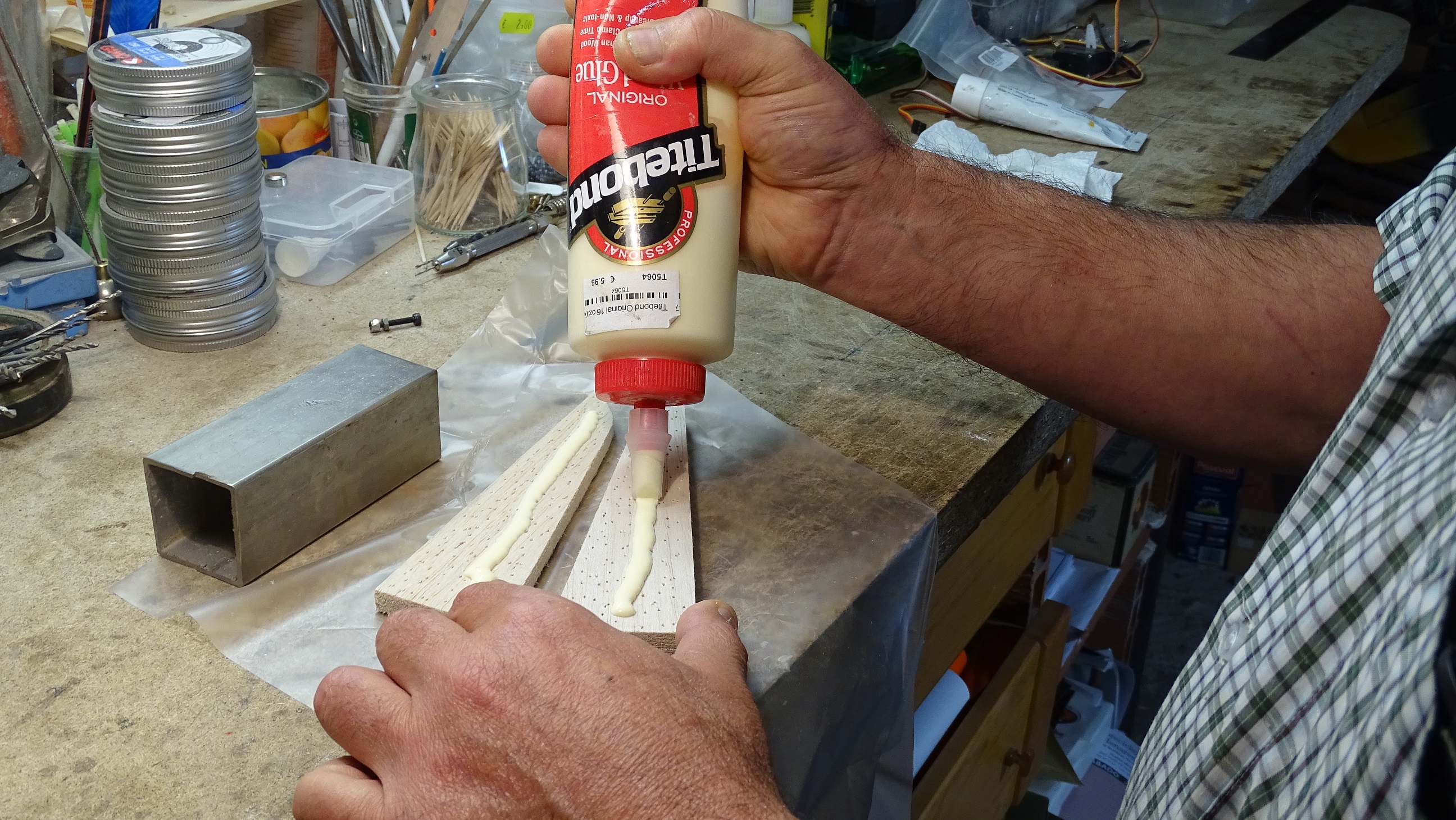

Hola, Saludos.

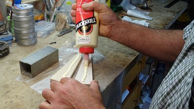

Los listones del conformado lateral del fuselaje llevan ya un tiempo listos, pero he pensado que antes de pegarlos al fuselaje, ...y para que me sea mas cómodo trabajar dentro de este, debería de solucionar antes la ubicación de la bandeja de la batería y también la de servos etc, ...y así lo he resuelto... :wink:

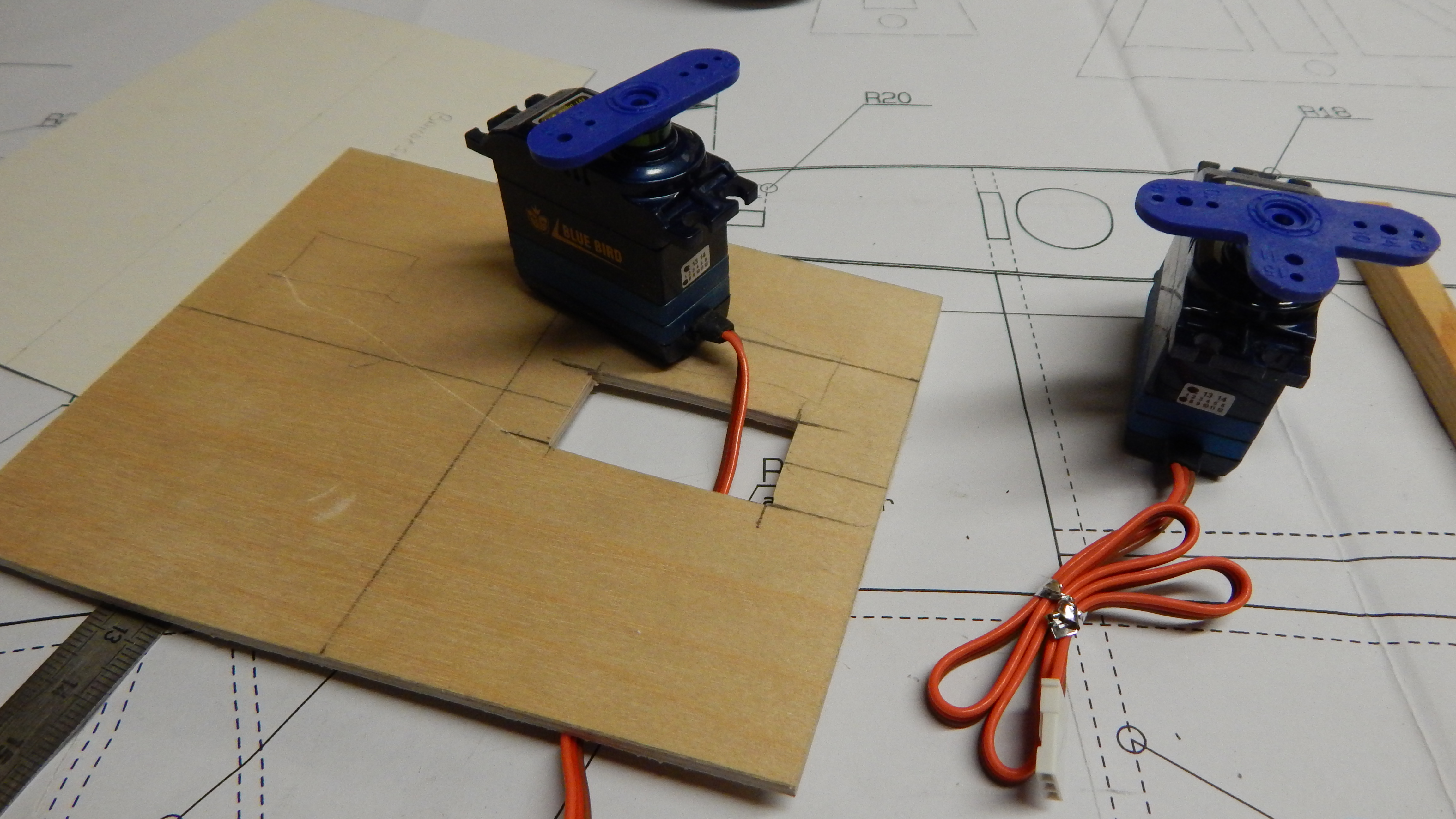

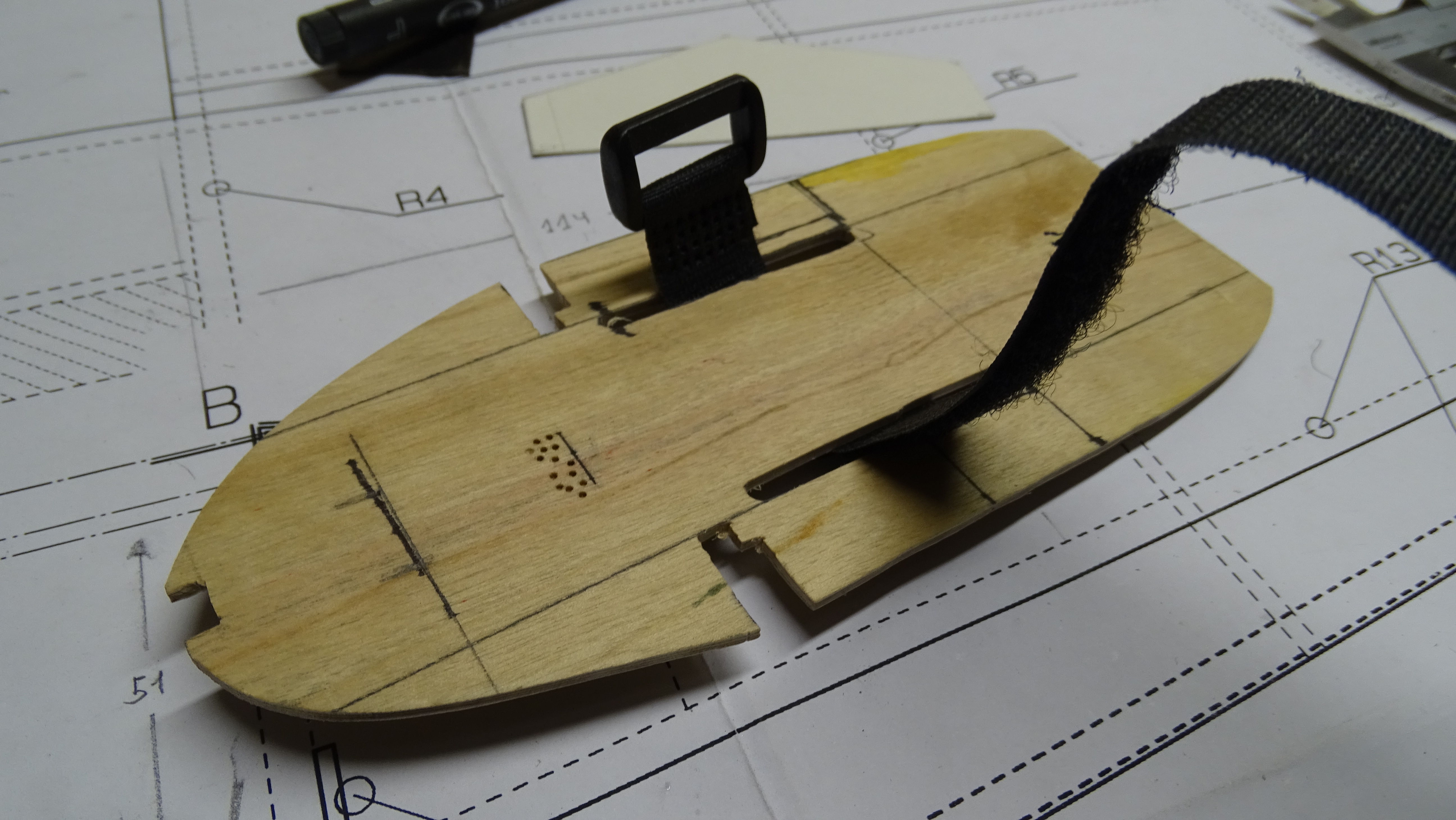

Por TIO JUAN
#1376757
pa22 escribió:
Mar, 17 Oct 2017 16:35
Eso es todo ? :( ...... PONTE A TRABAJAR !!! :evil:
...Vale,vale, ya muestro algo mas, ...pero no te Enojes. :mrgreen: :lol:

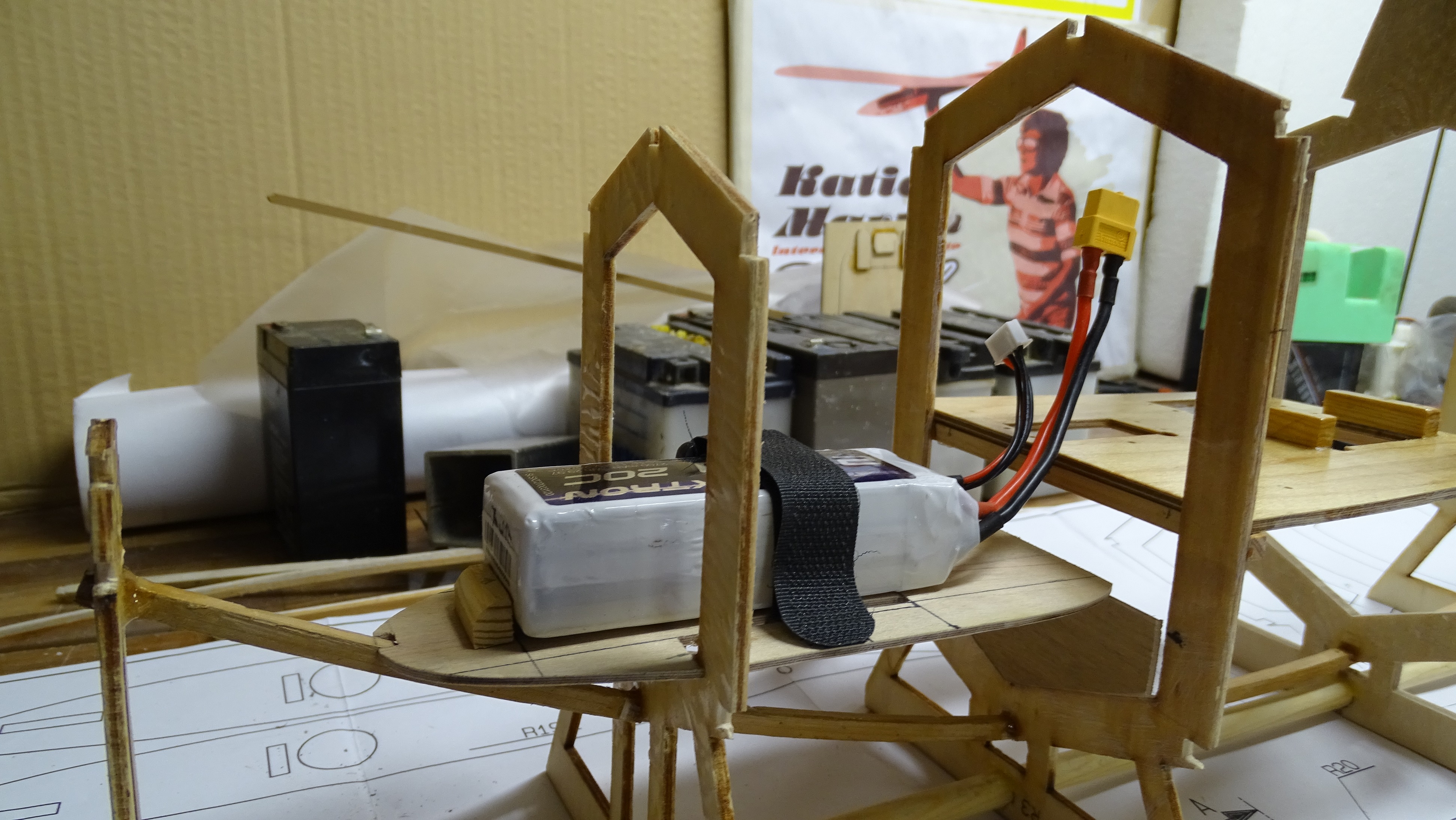

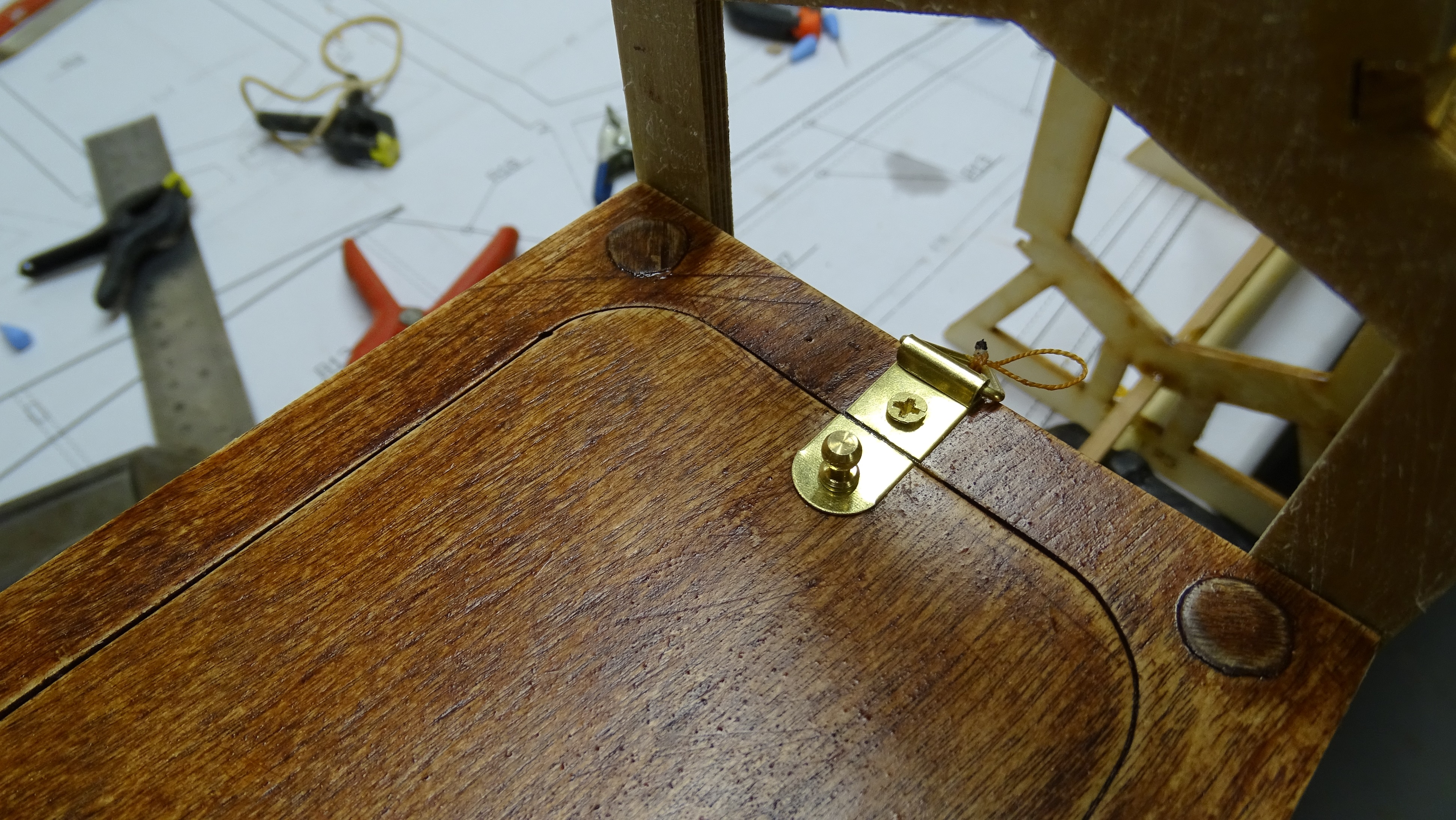

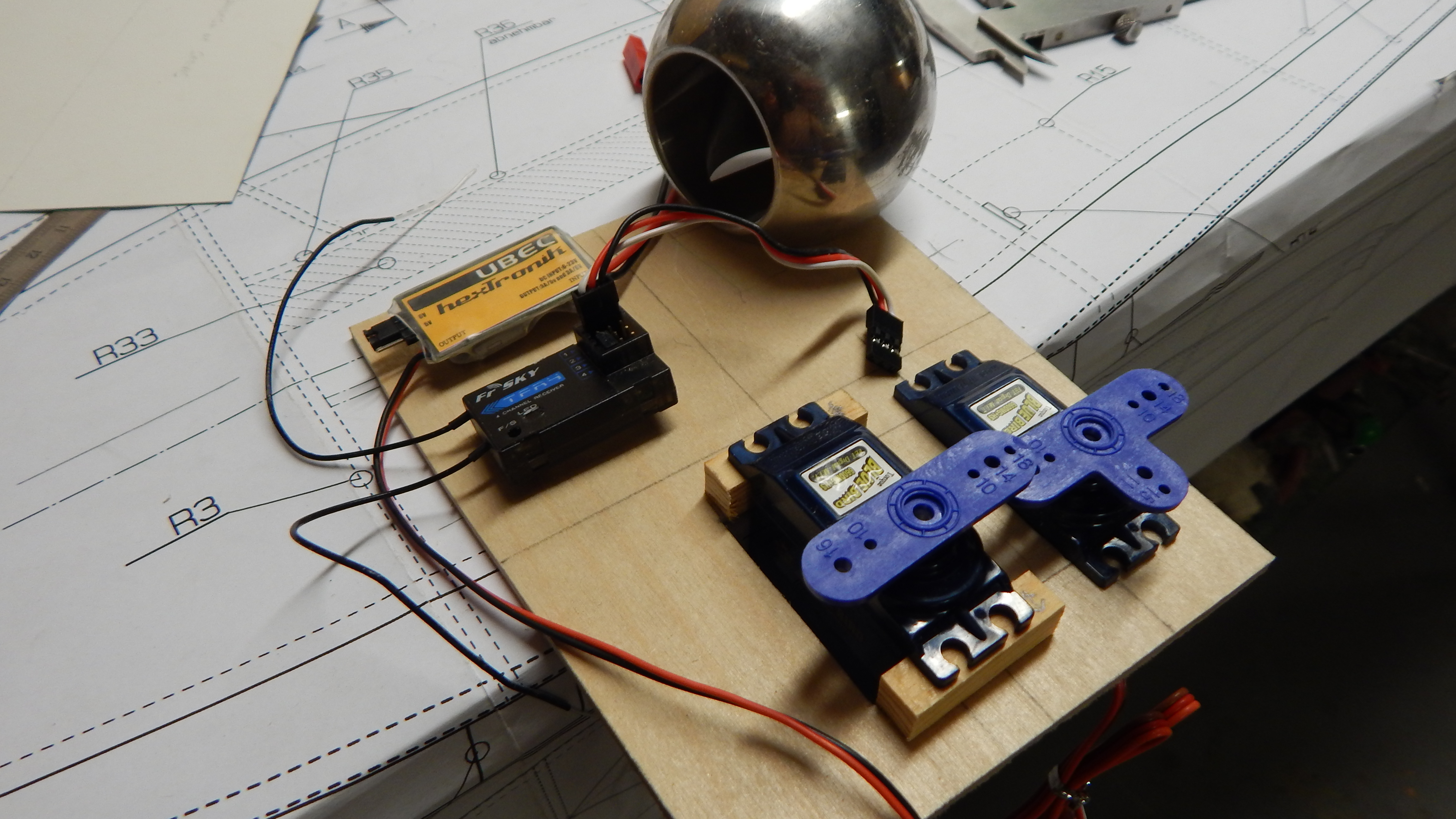

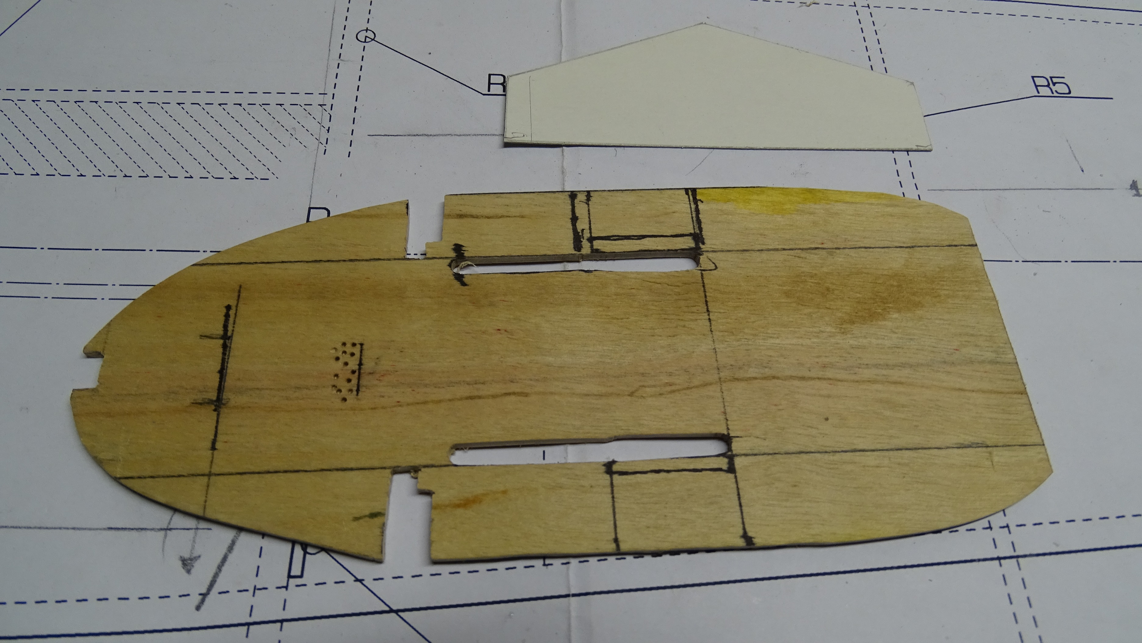

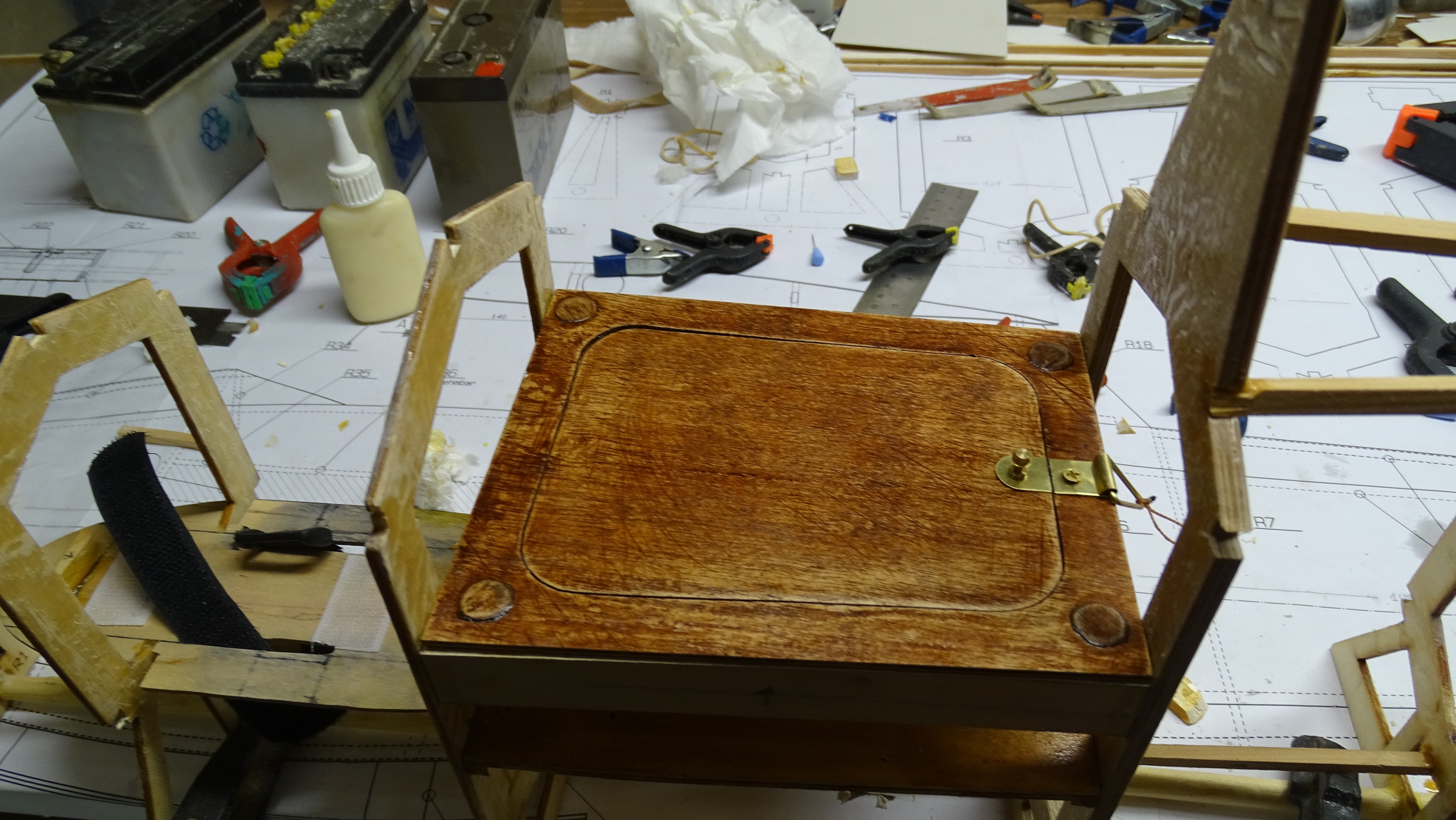

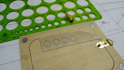

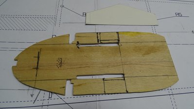

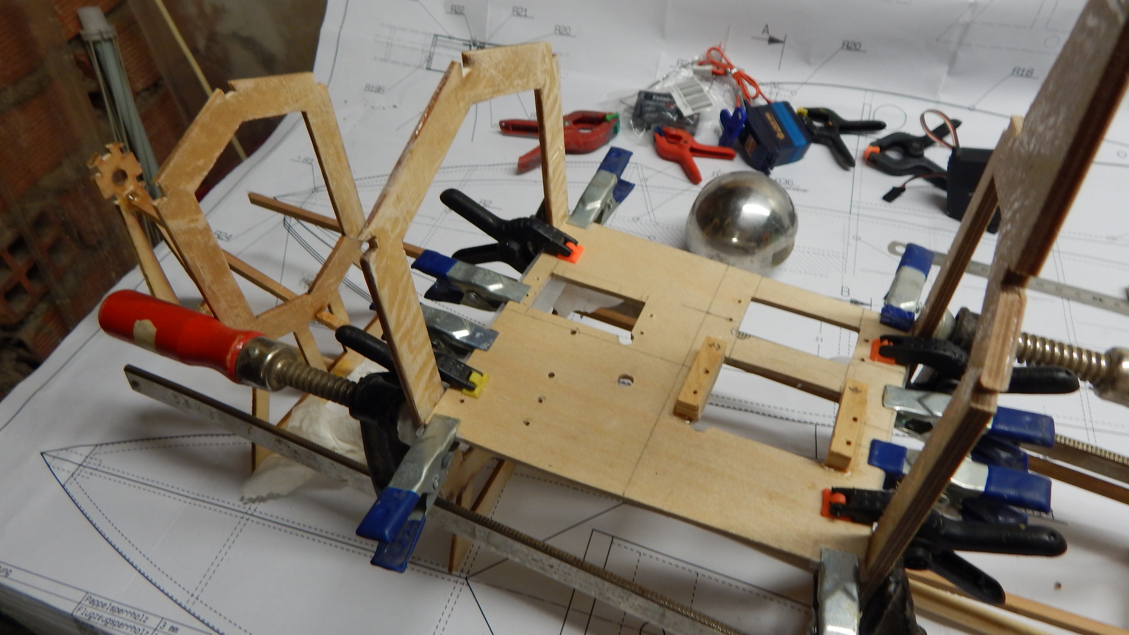

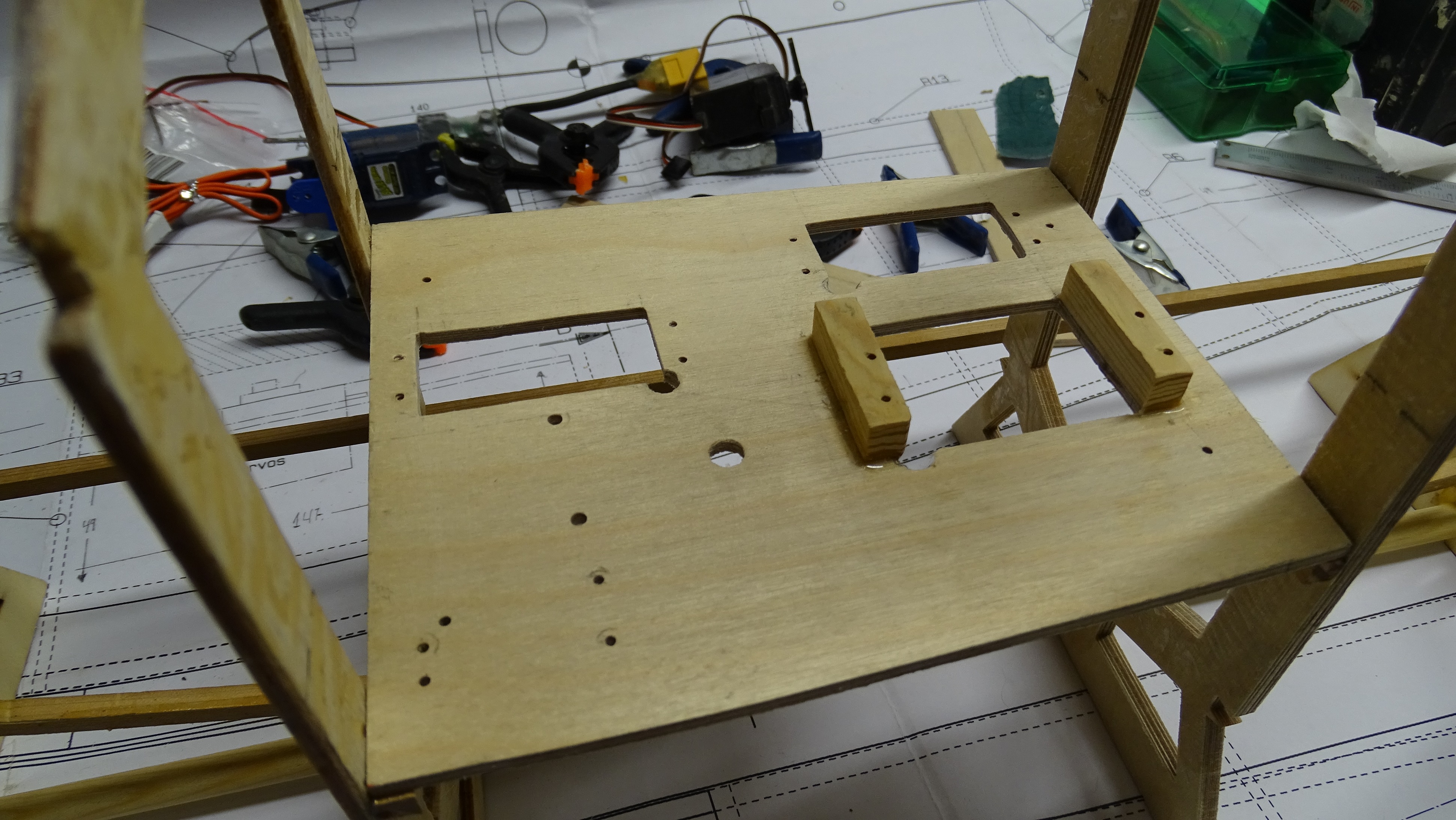

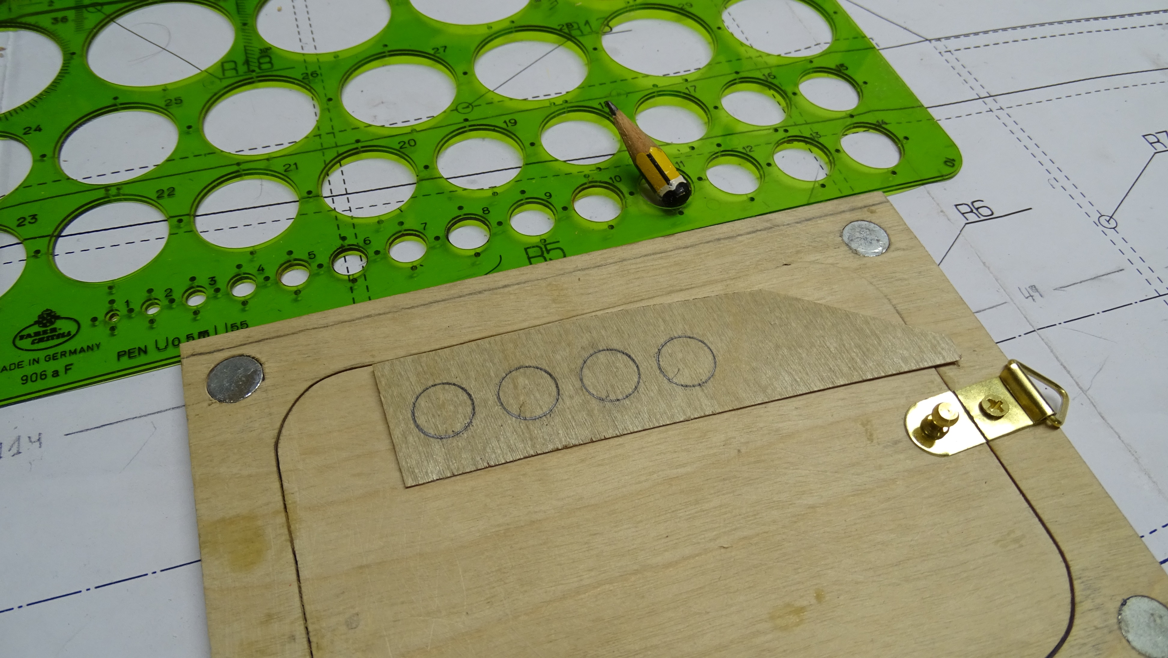

- Bandeja y Tapa de Servos -.

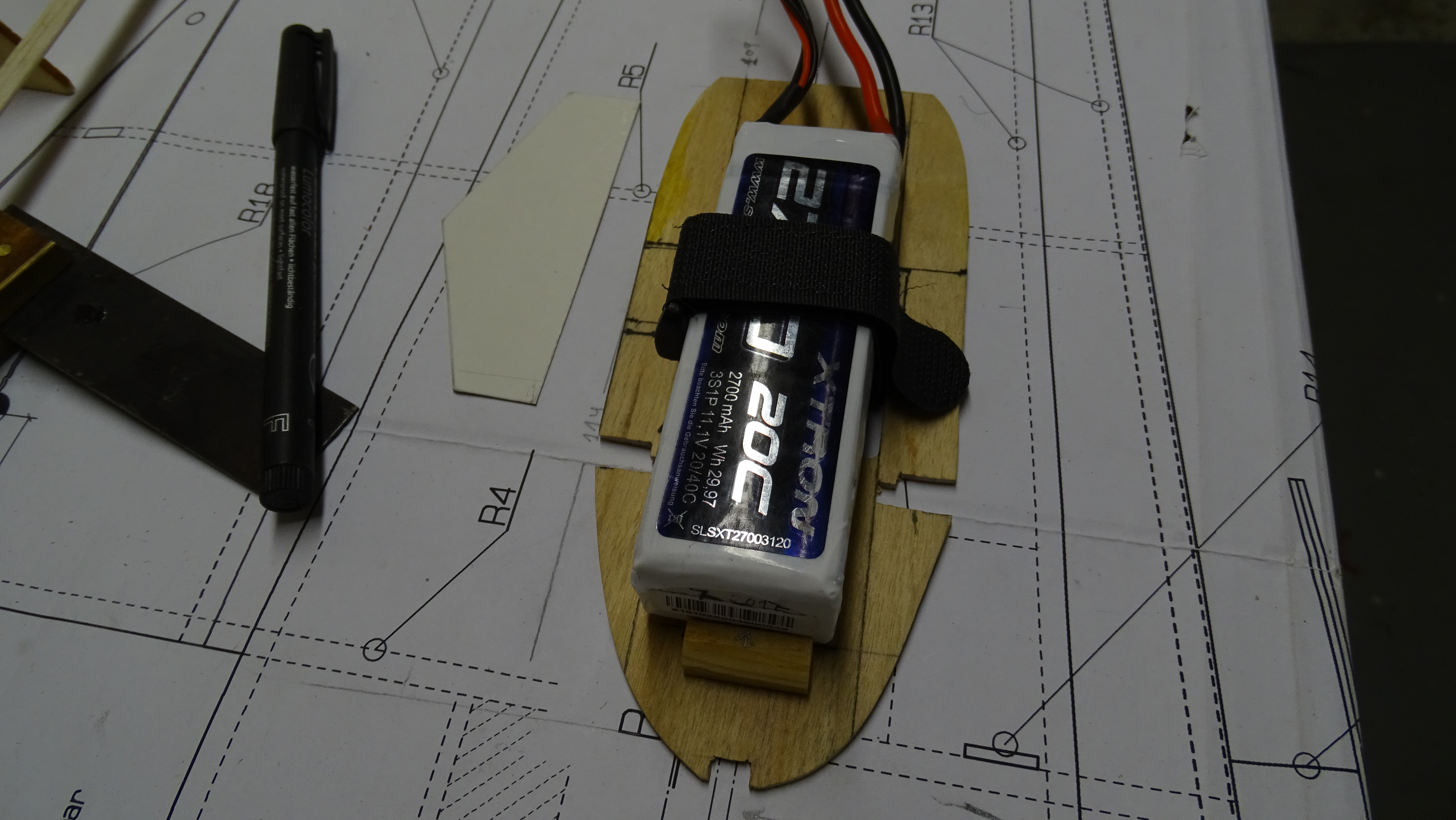

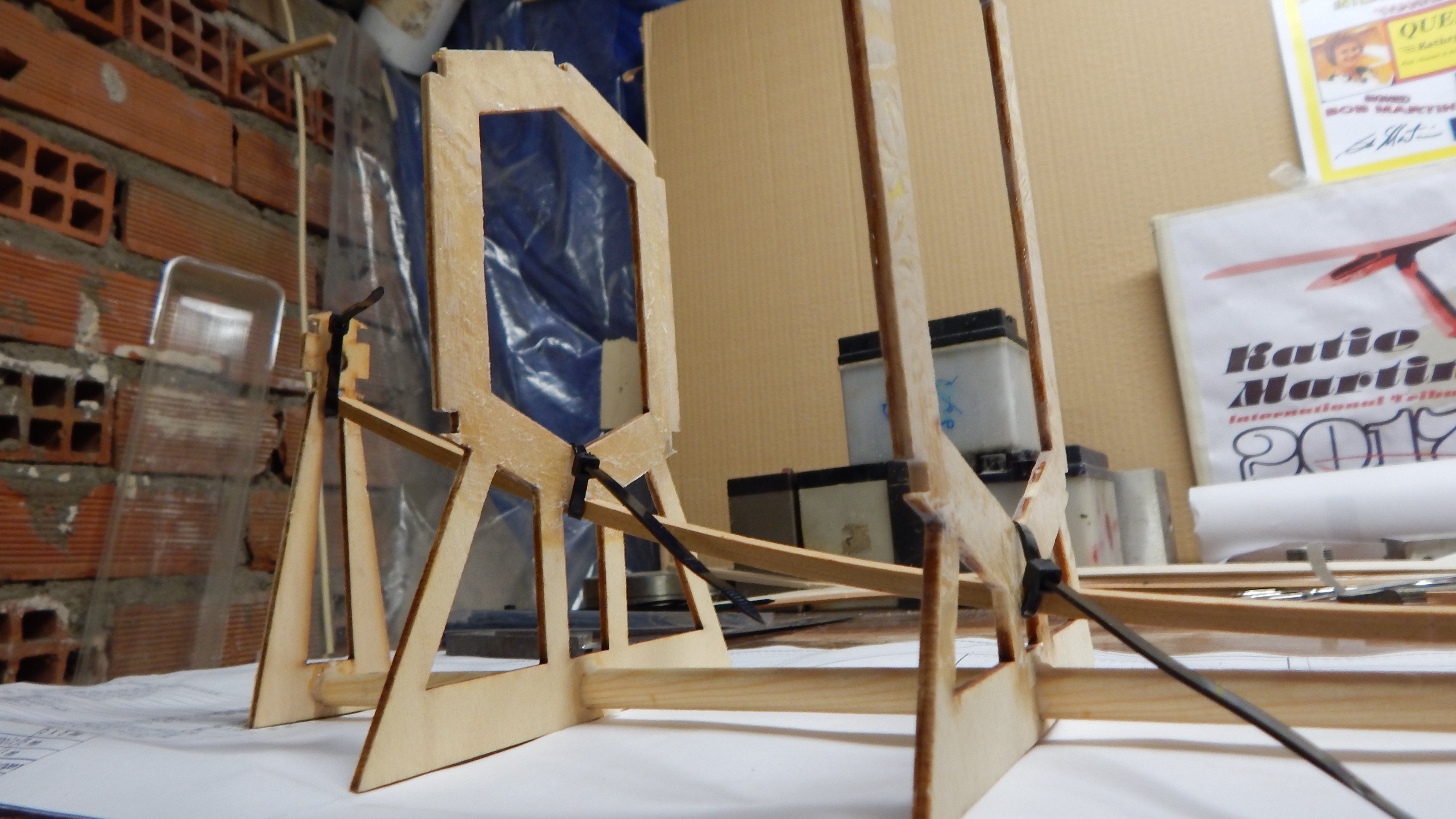

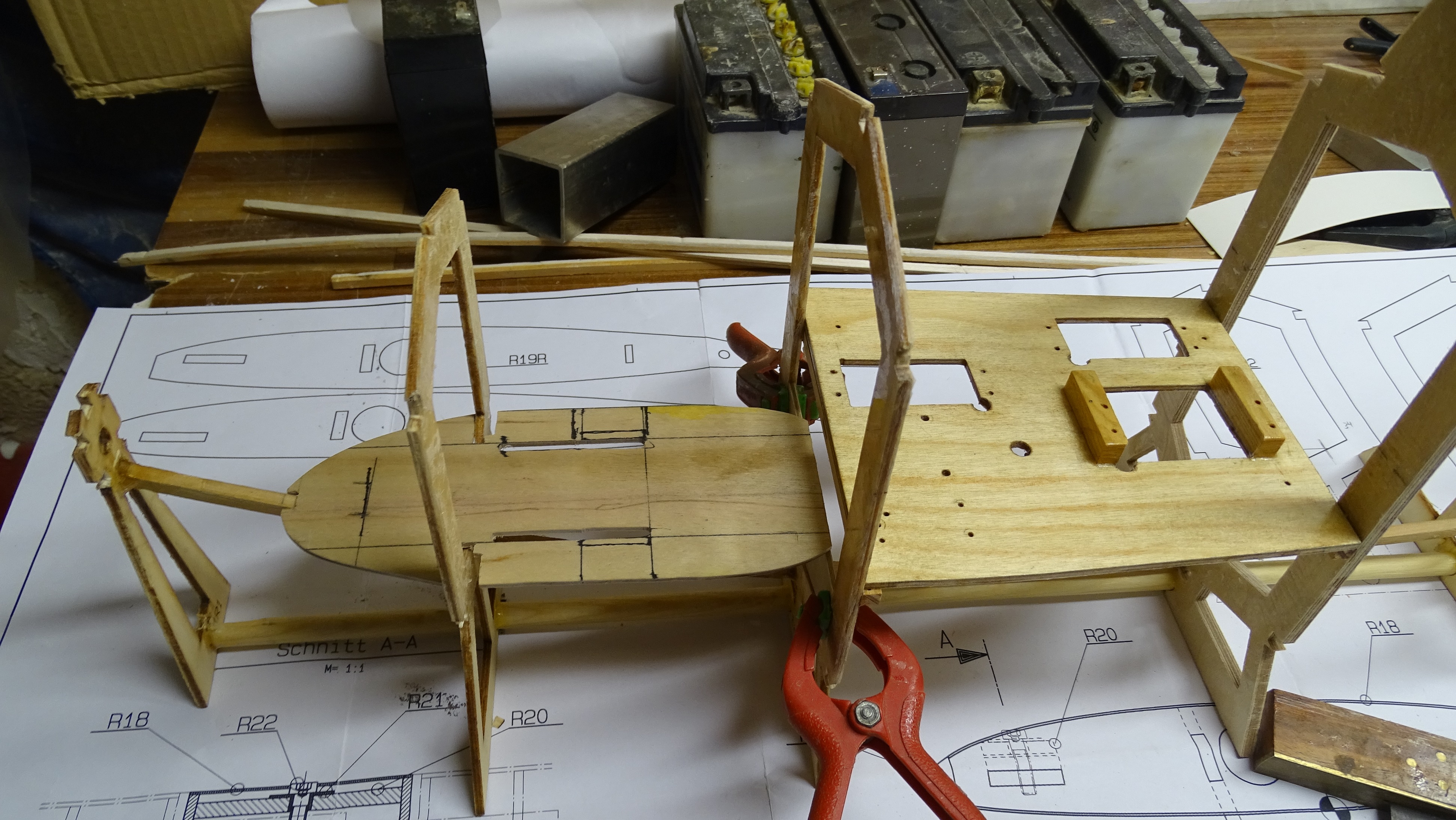

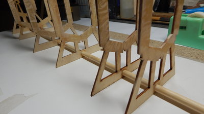

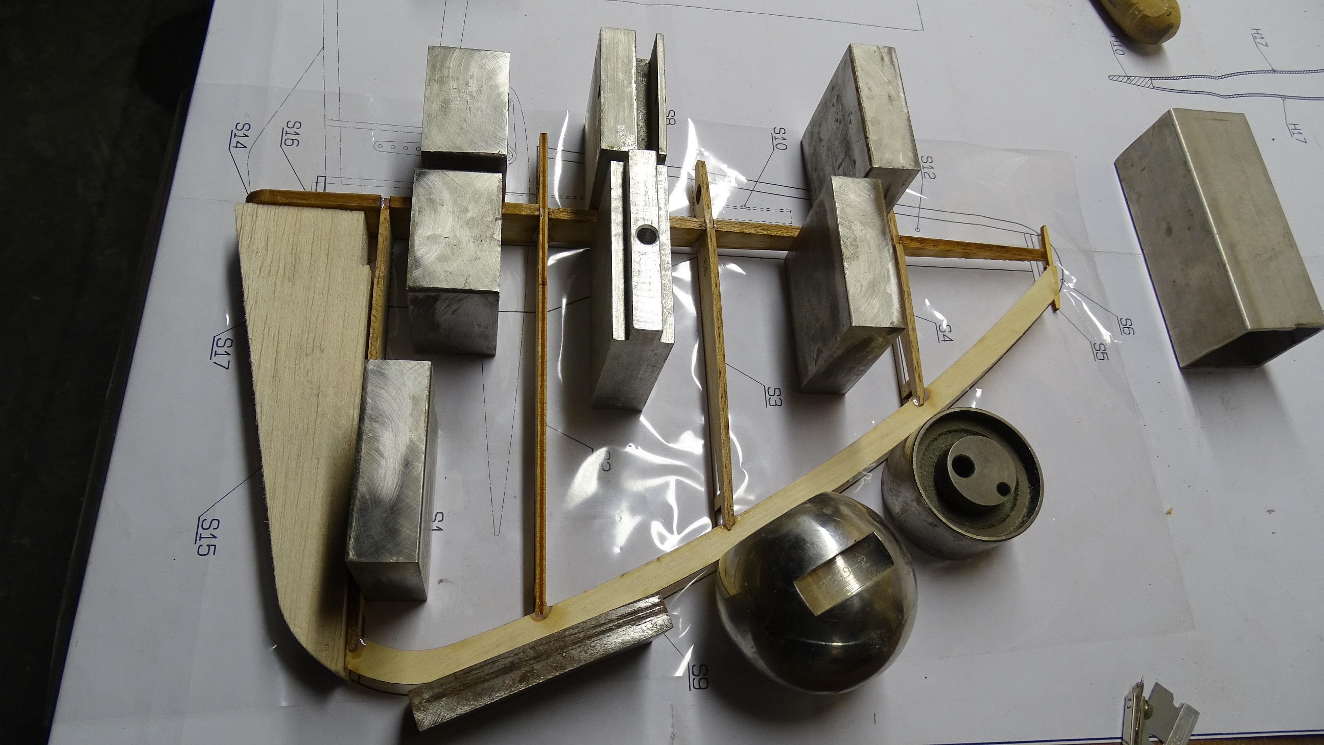

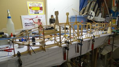

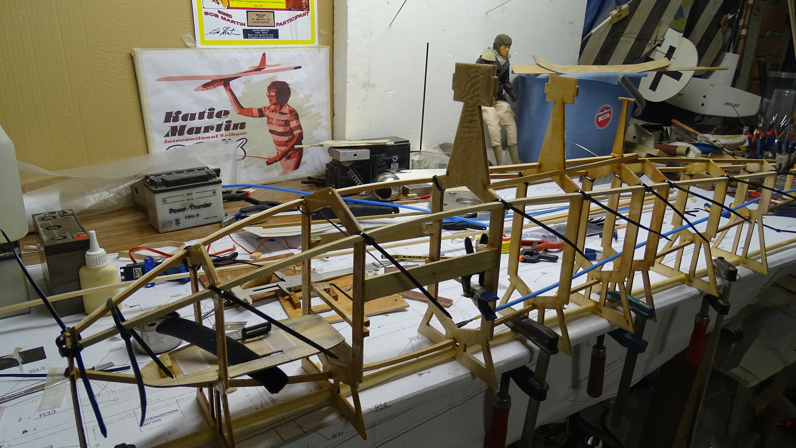

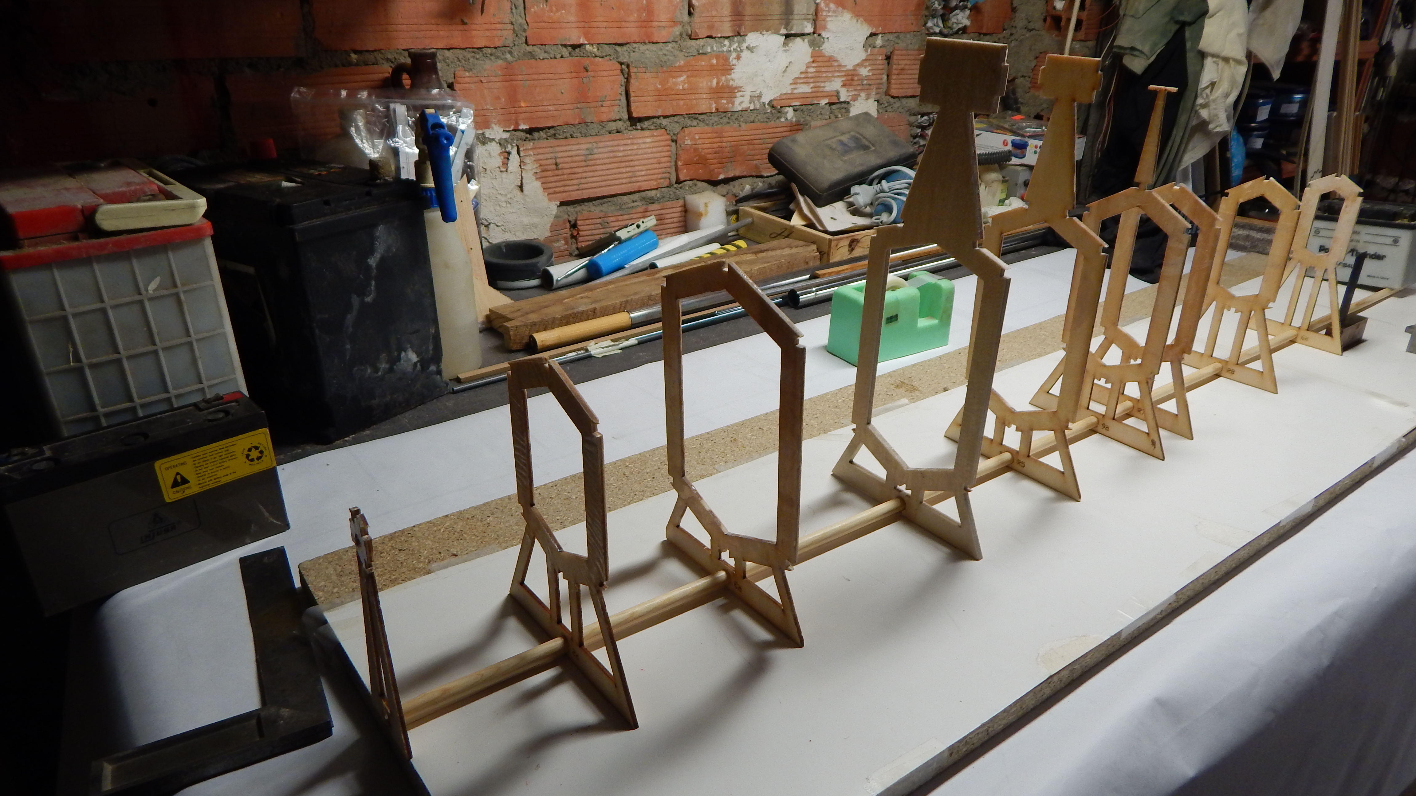

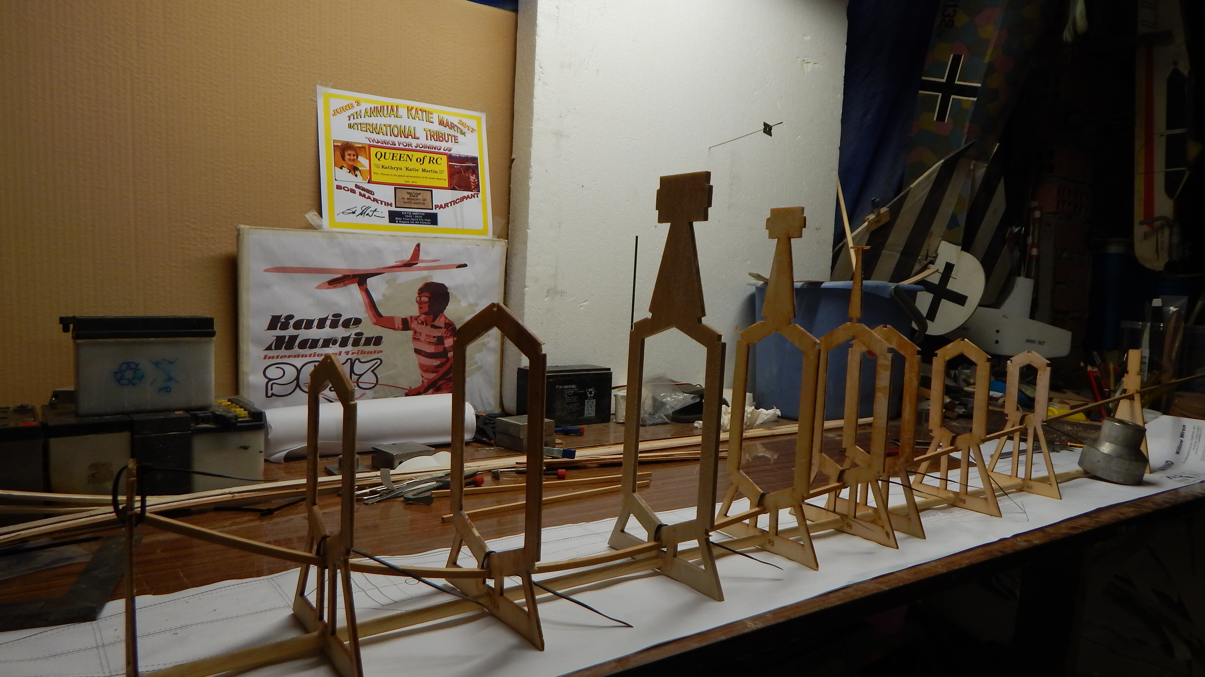

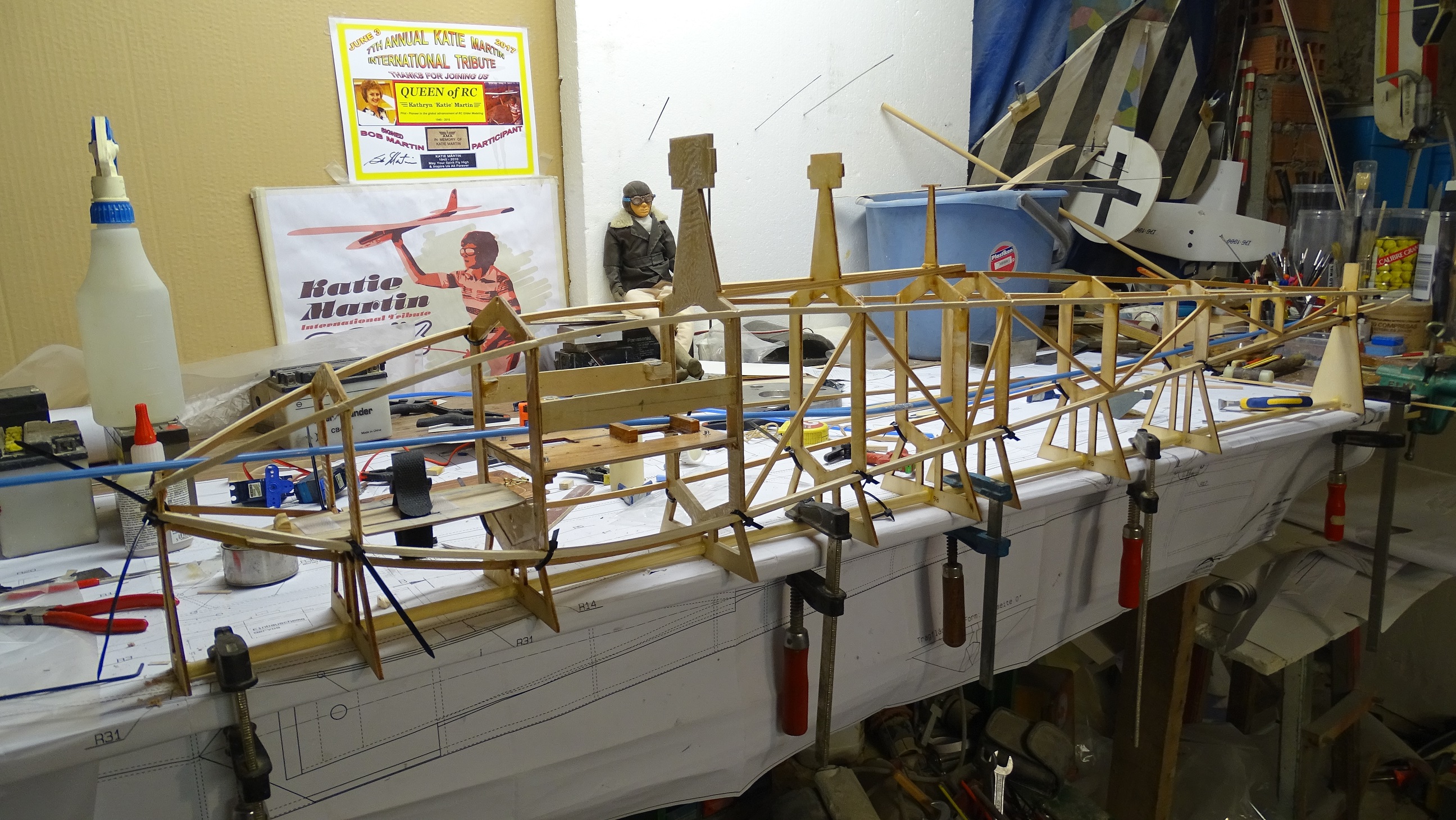

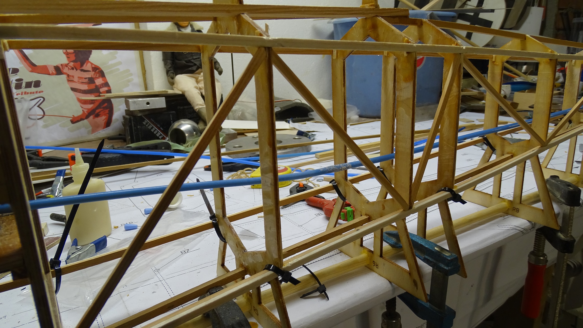

8) Hola, un saludo.

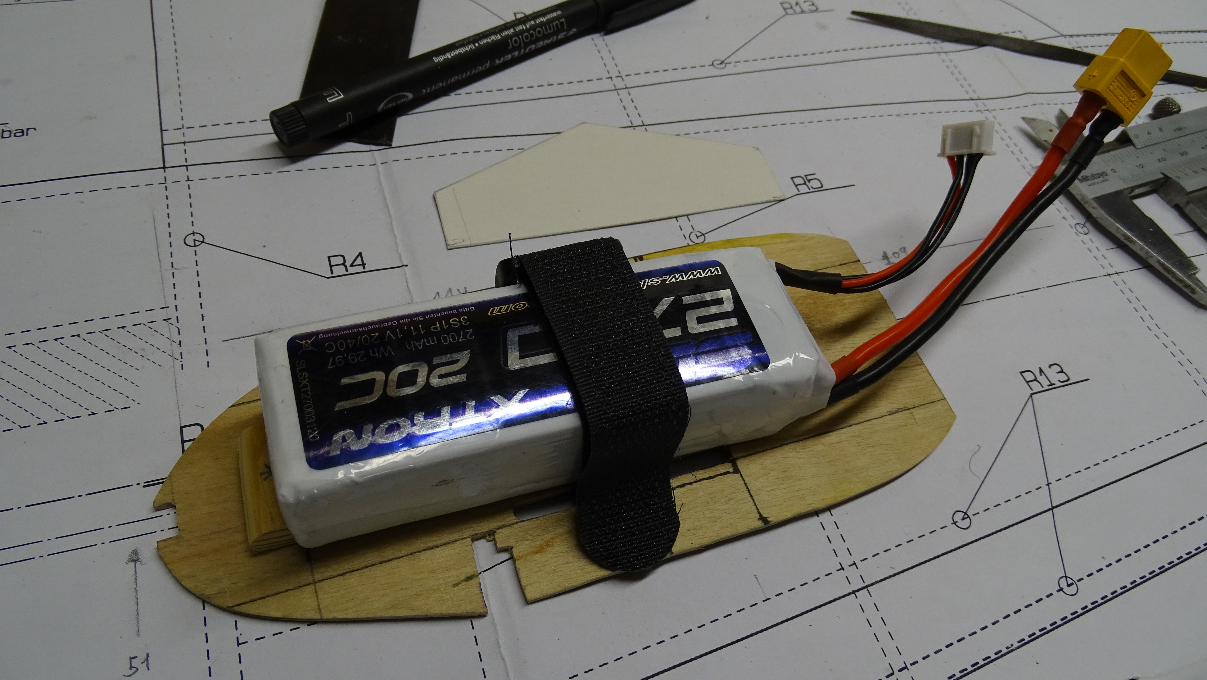

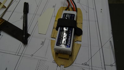

Dejo unas fotos de como ha quedado por fin el fuselaje con todos sus listones de conformación ya pegados, ...también le he incluido, aunque en el plano no lo indica, una celosía de listones de pino 5x3 mm en ambos costados, solo de pensar en a verle puesto los listones de balsa que indicaba en el
plano, la sorpresa estaría asegurada a la hora de cogerlo con las manos una vez terminado, se nos undirian los dedos dentro del fuselaje, incluso con el enchapado. :evil:
:? ...y es que el cachorrito nos sigue dando mas sorpresas, hay que ir con el de puntillas. :roll:

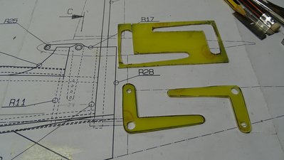

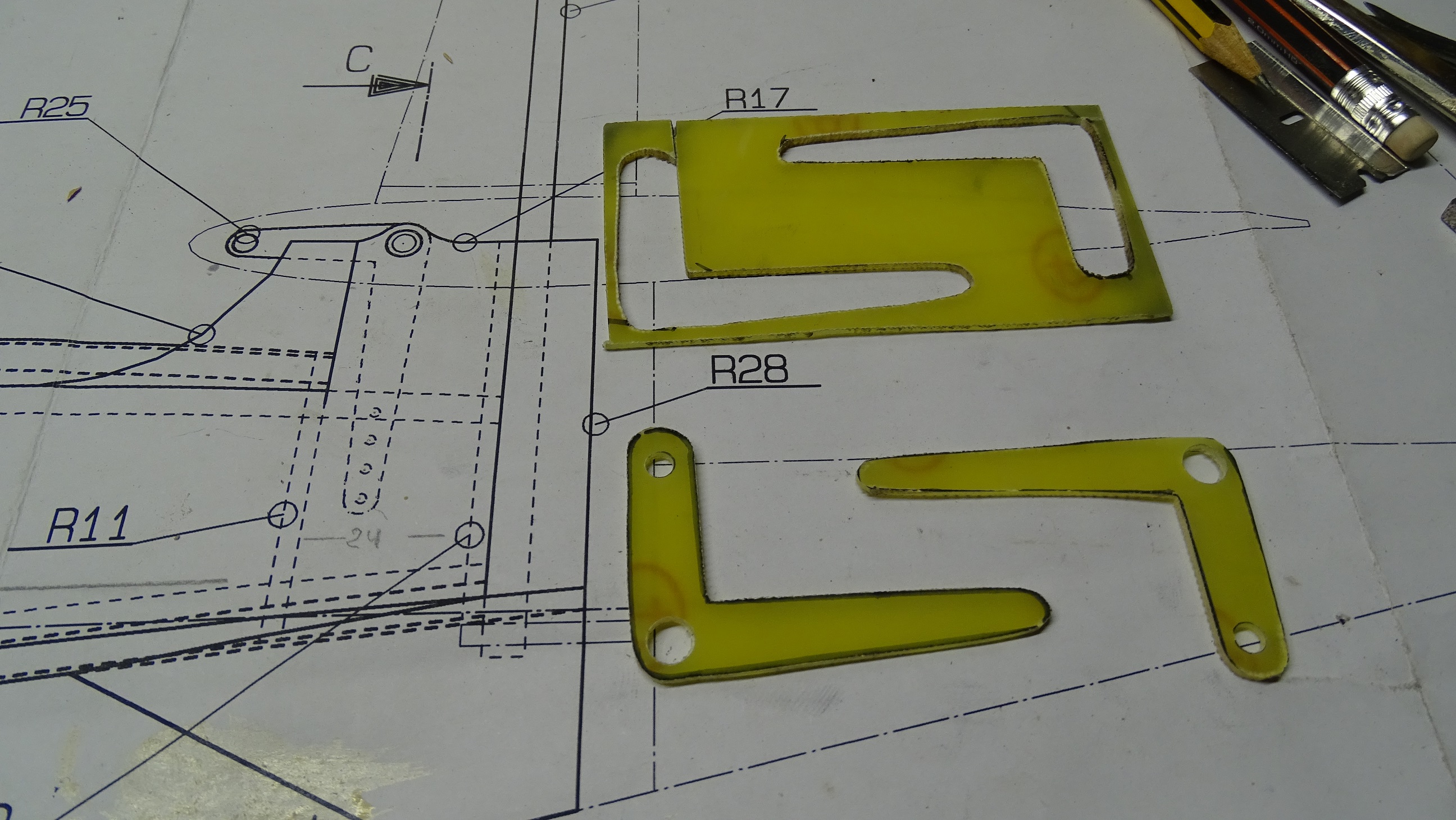

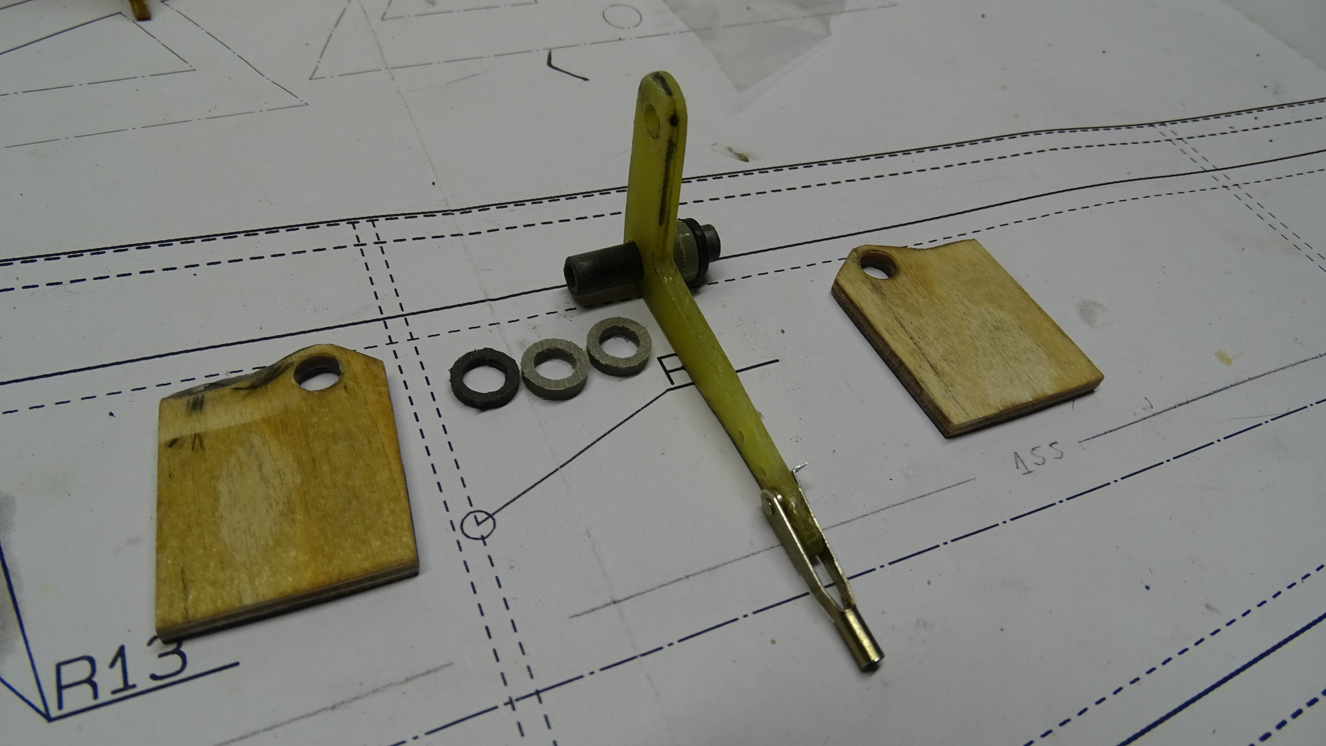

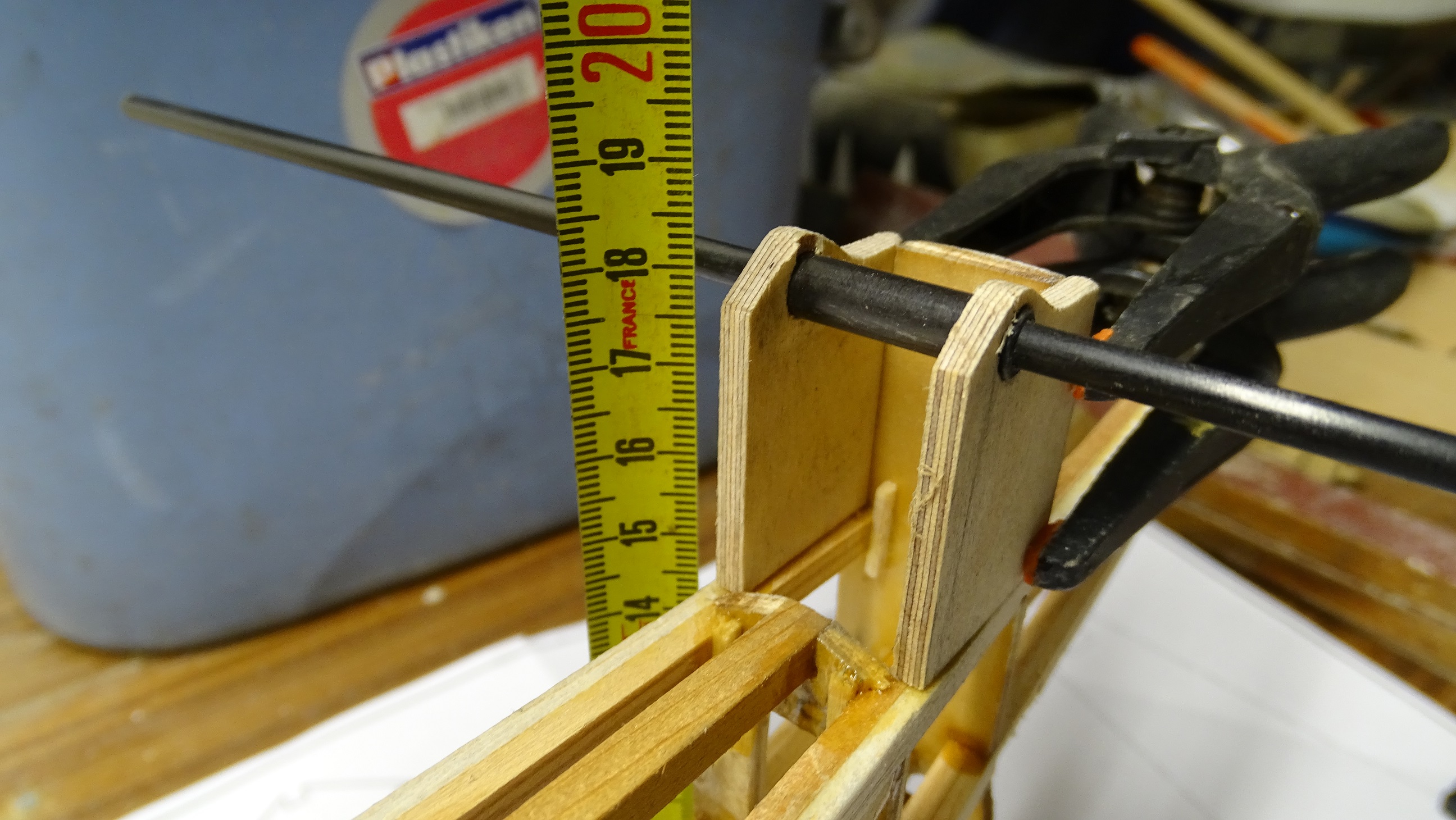

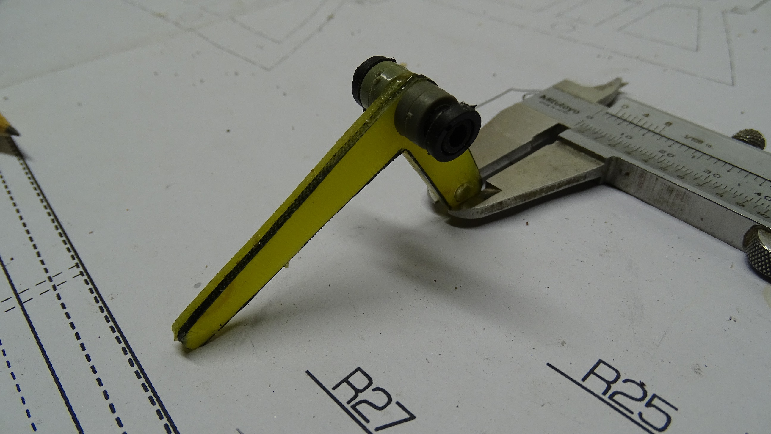

-Soporte Grupo de Cola-

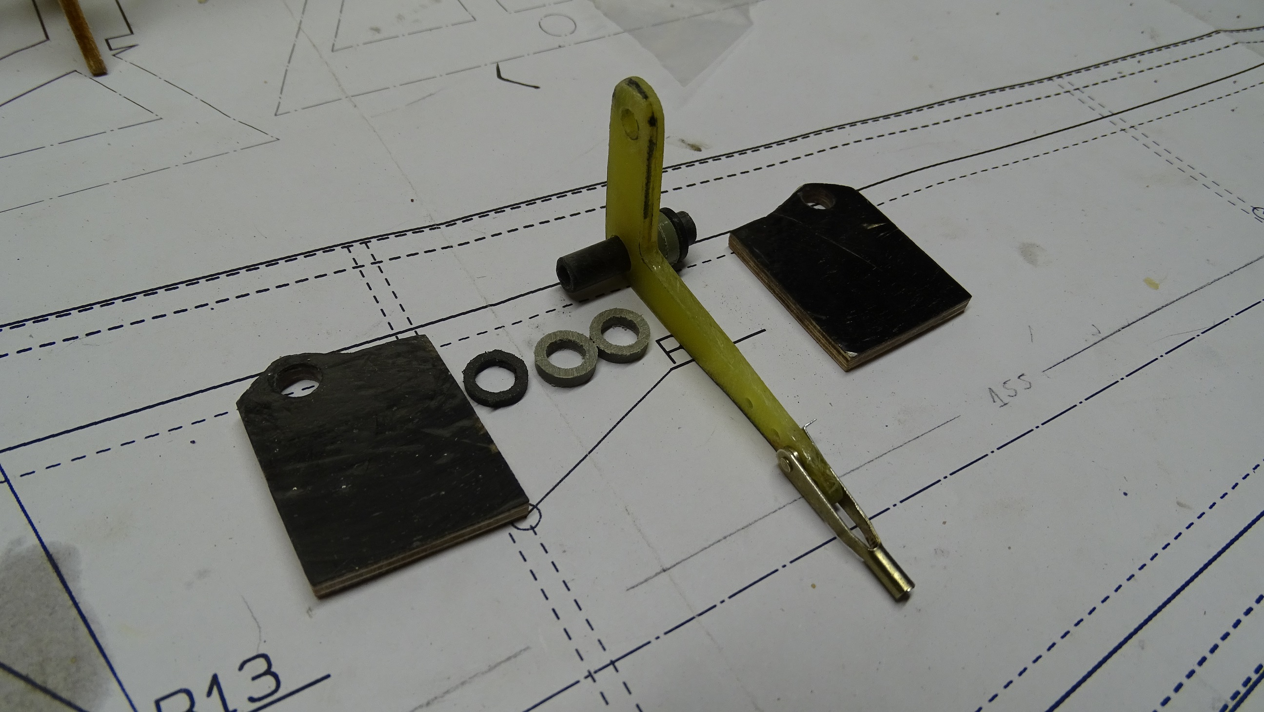

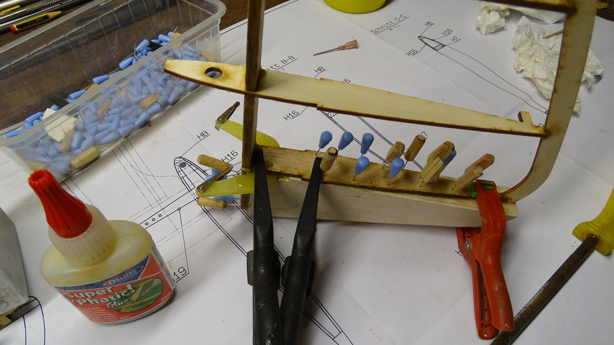

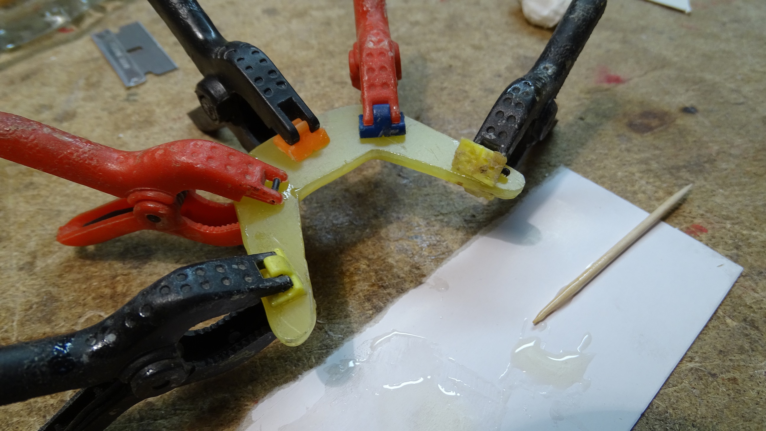

...Bueno fuera bromas, :D seguimos con el soporte para el Horizontal y el Vertical, la Escuadra de mando de Profundidad esta hecha con dos chapas pegadas de circuito impreso de 1,5mm ( Eliminando antes el Cobre ) según plantilla dibujada en el plano, la vinculación de esta al Horizontal se consigue mediante un tubo de fibra de carbono de 6mm exterior y 4mm interior, soportado por dos chapas de contrachapado de 3mm reforzadas interiormente con mecha de Carbono, esta ultima medida ( "4mm ") es la que recibirá otra varilla maciza de Carbono, la cual ira en el Horizontal y hará pivotar este, para no enredar mas el asunto, mejor les dejo unas imágenes para ver.

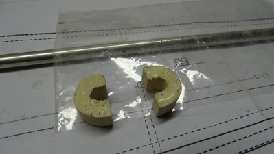

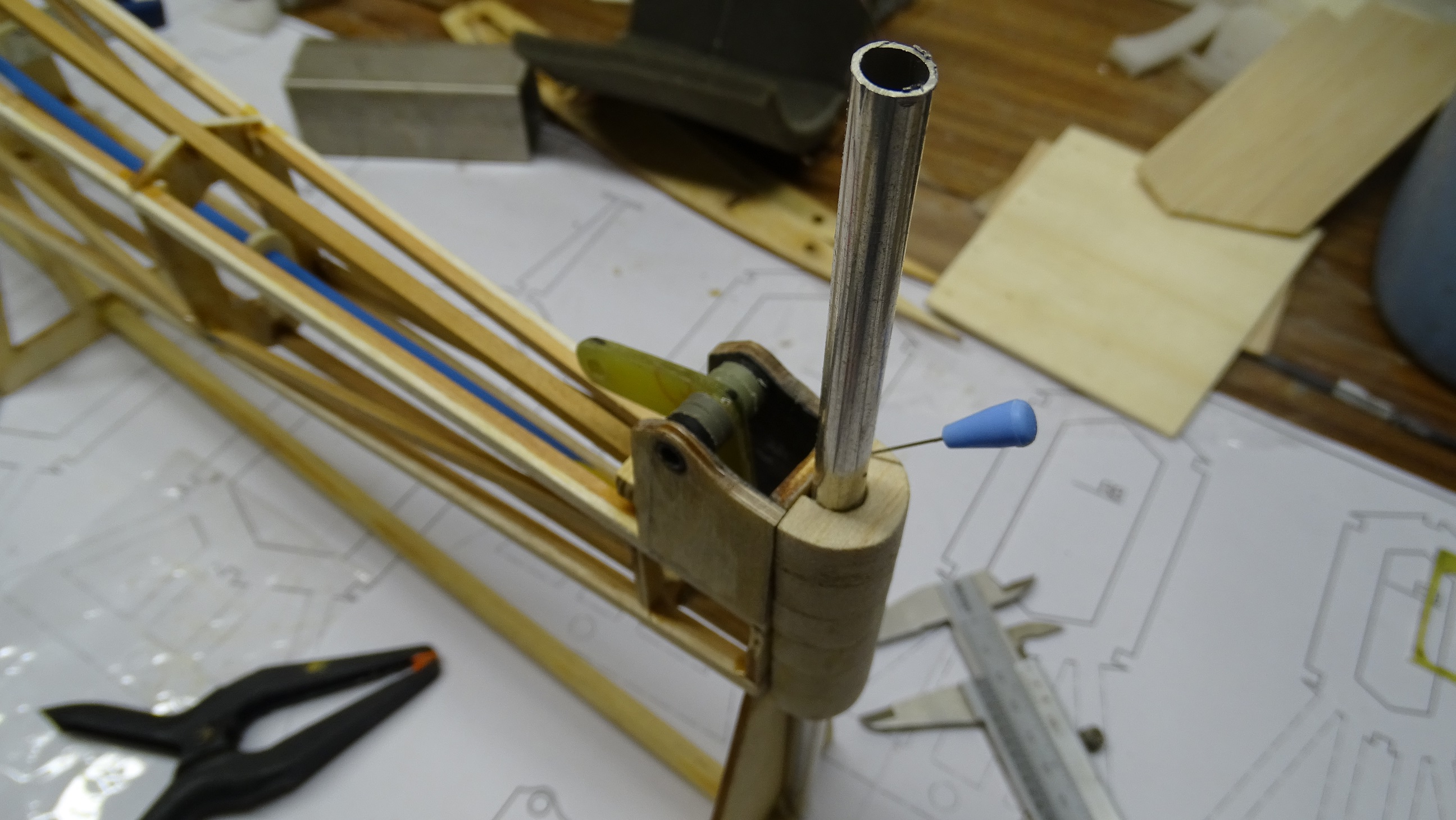

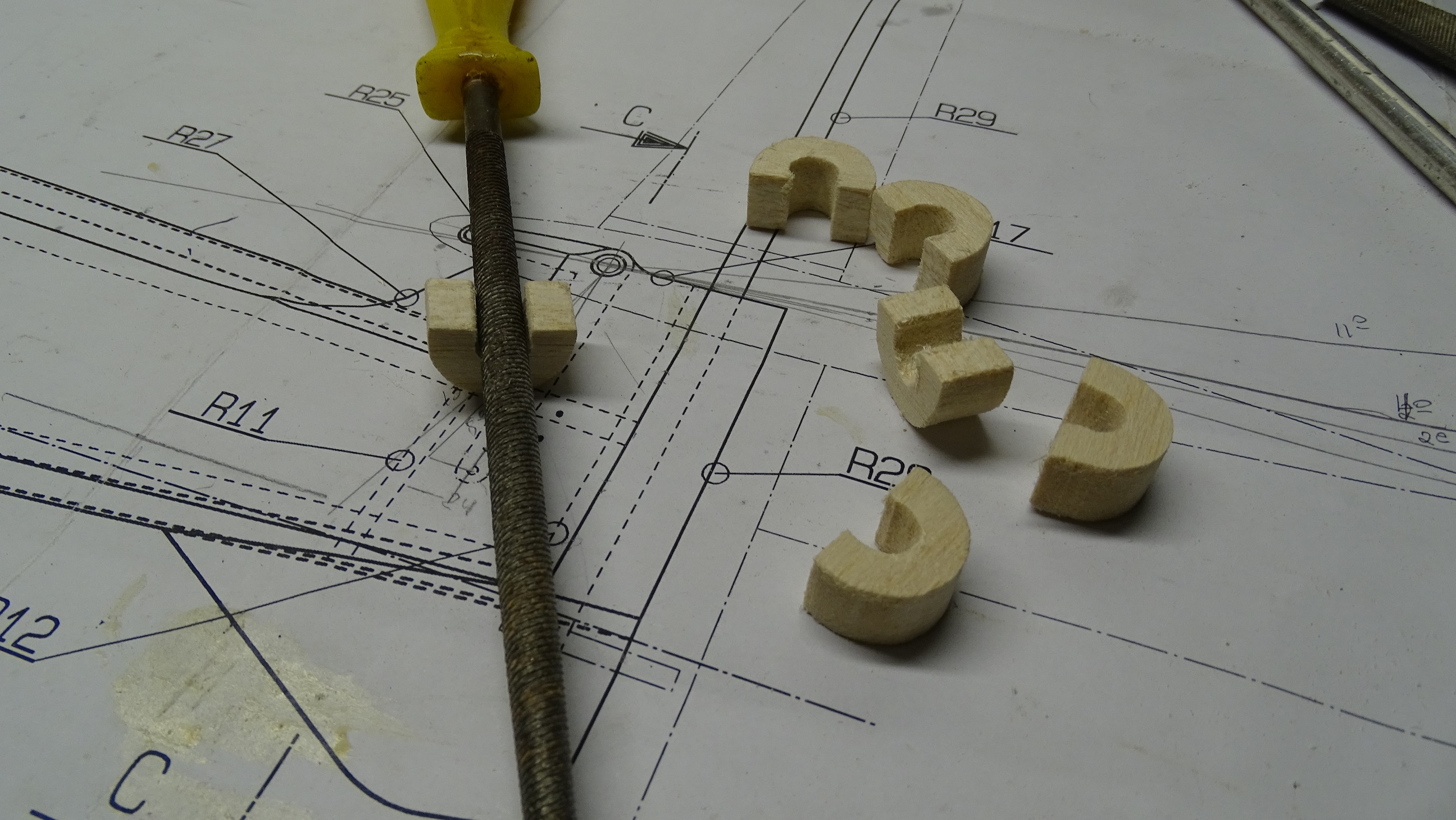

#1377282

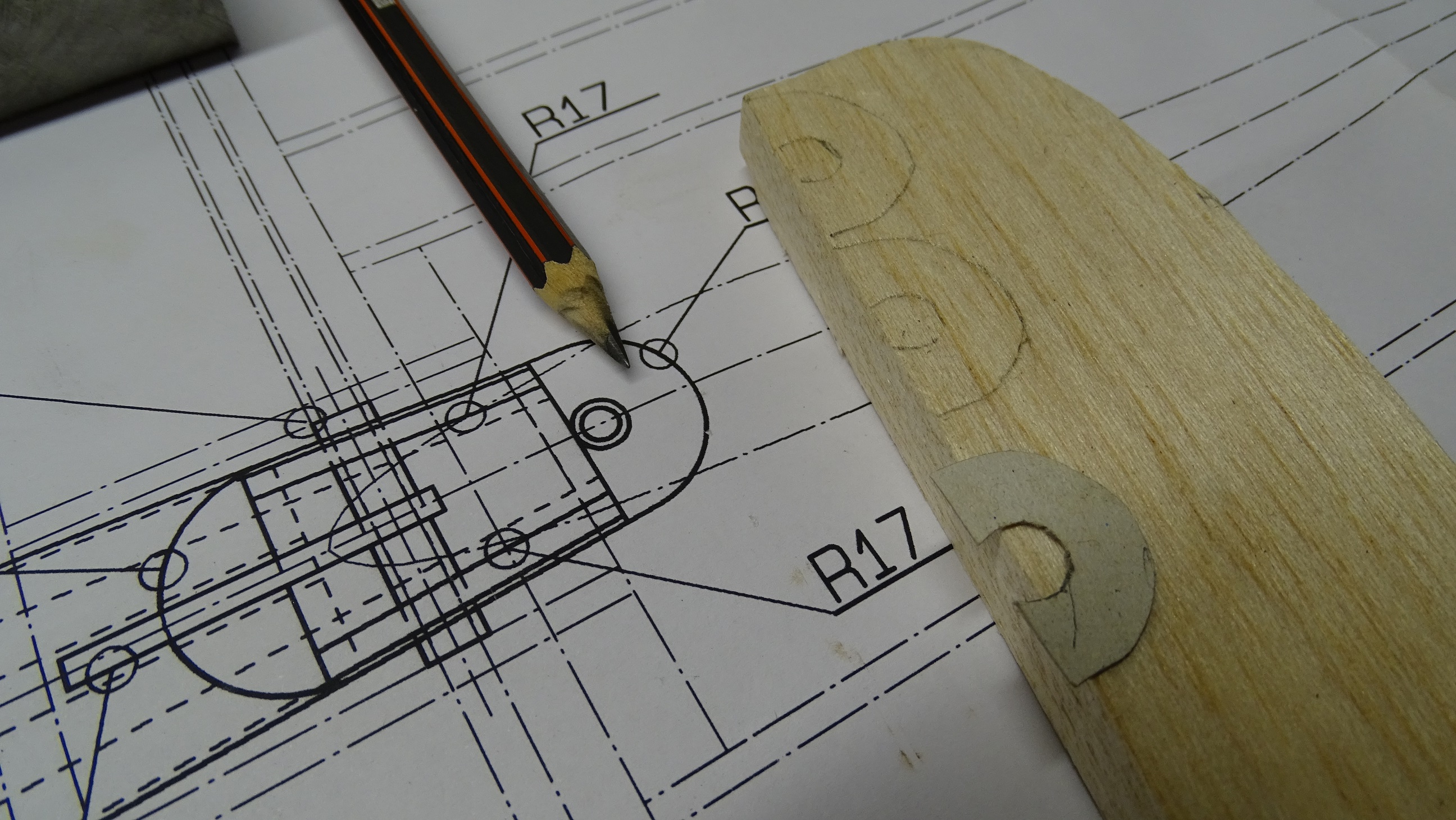

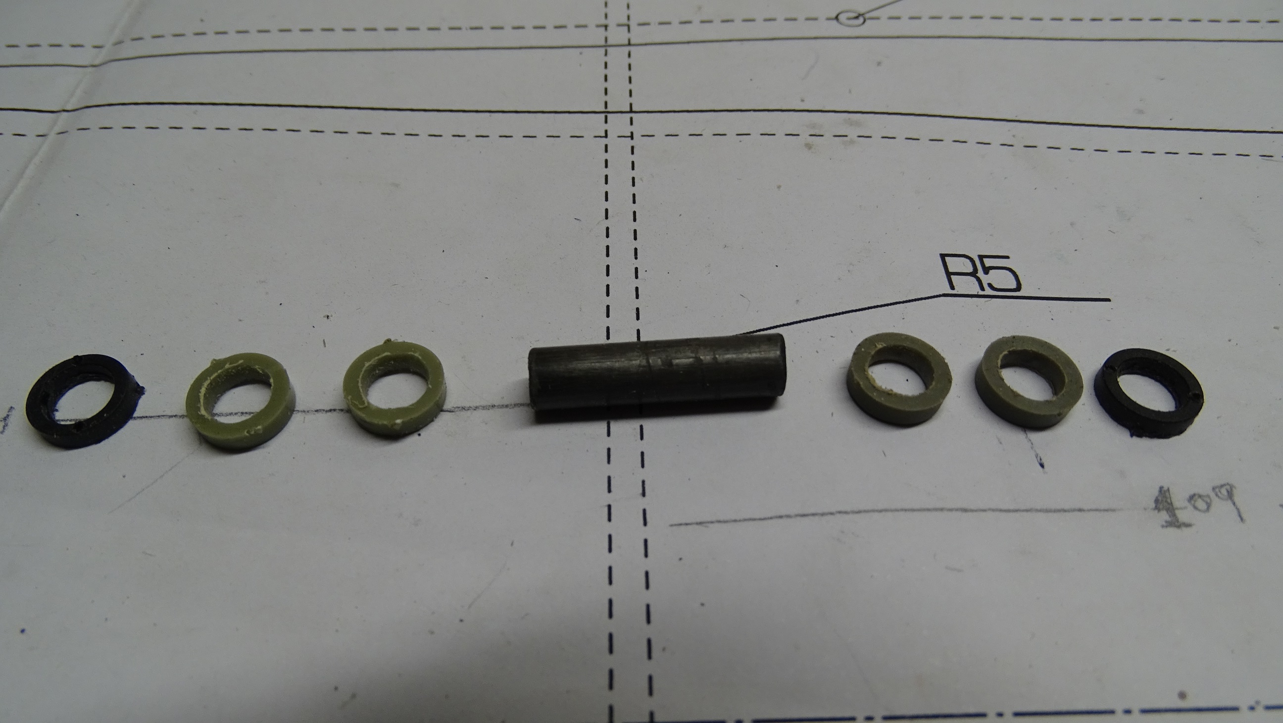

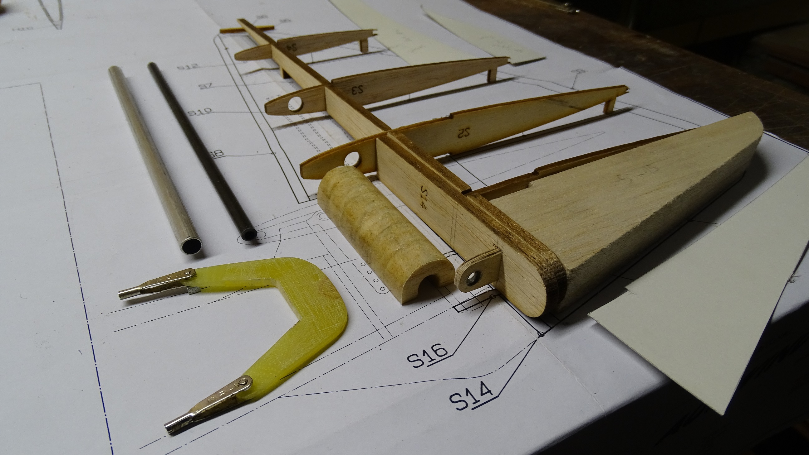

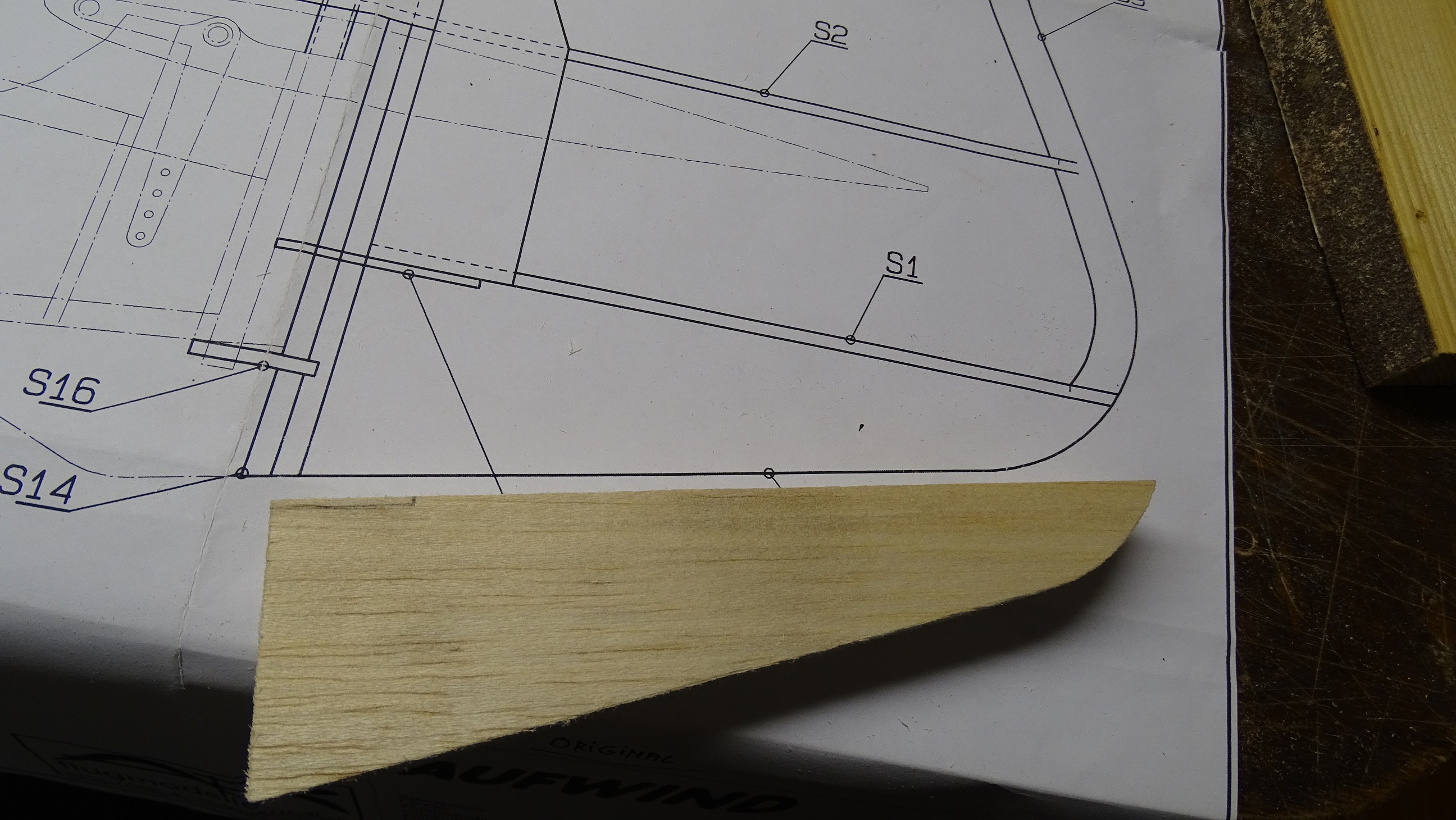

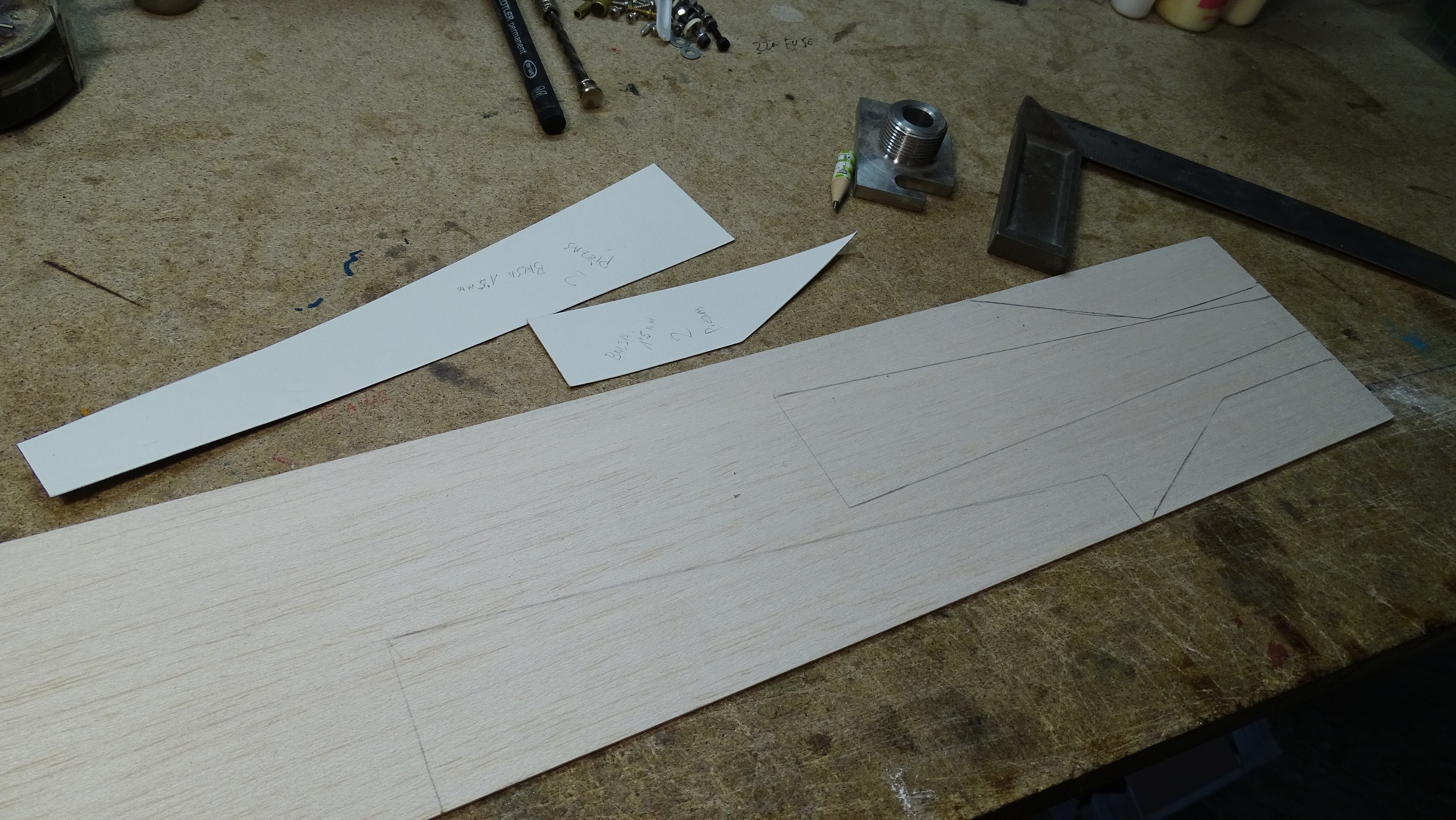

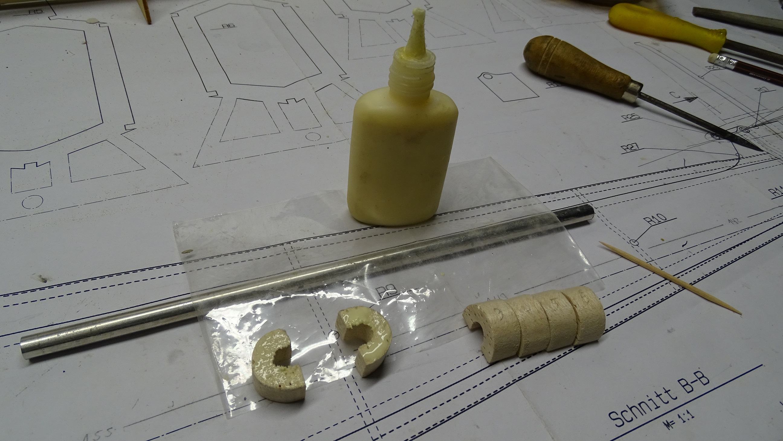

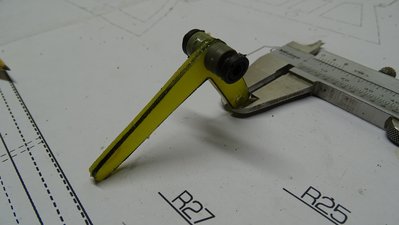

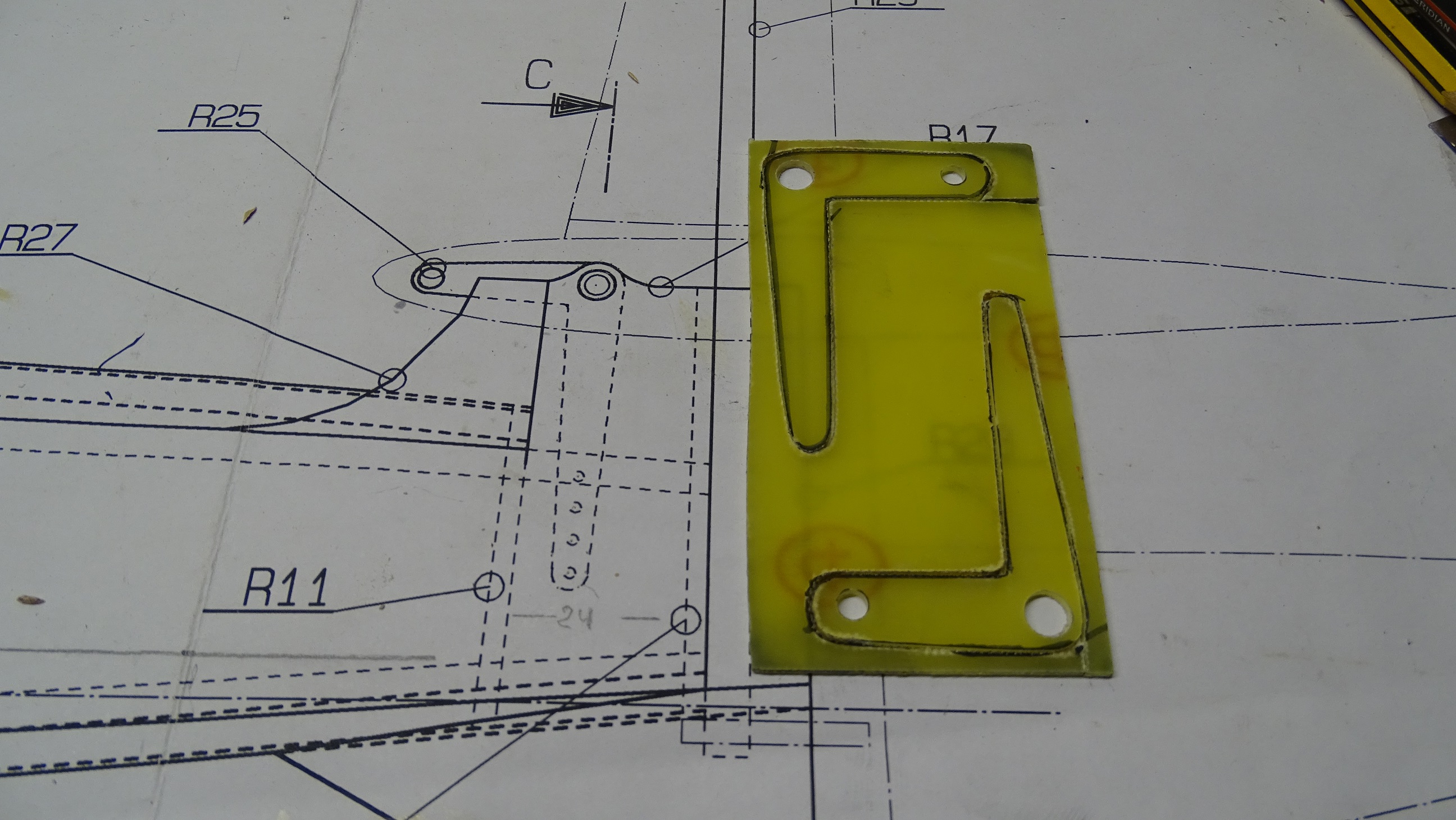

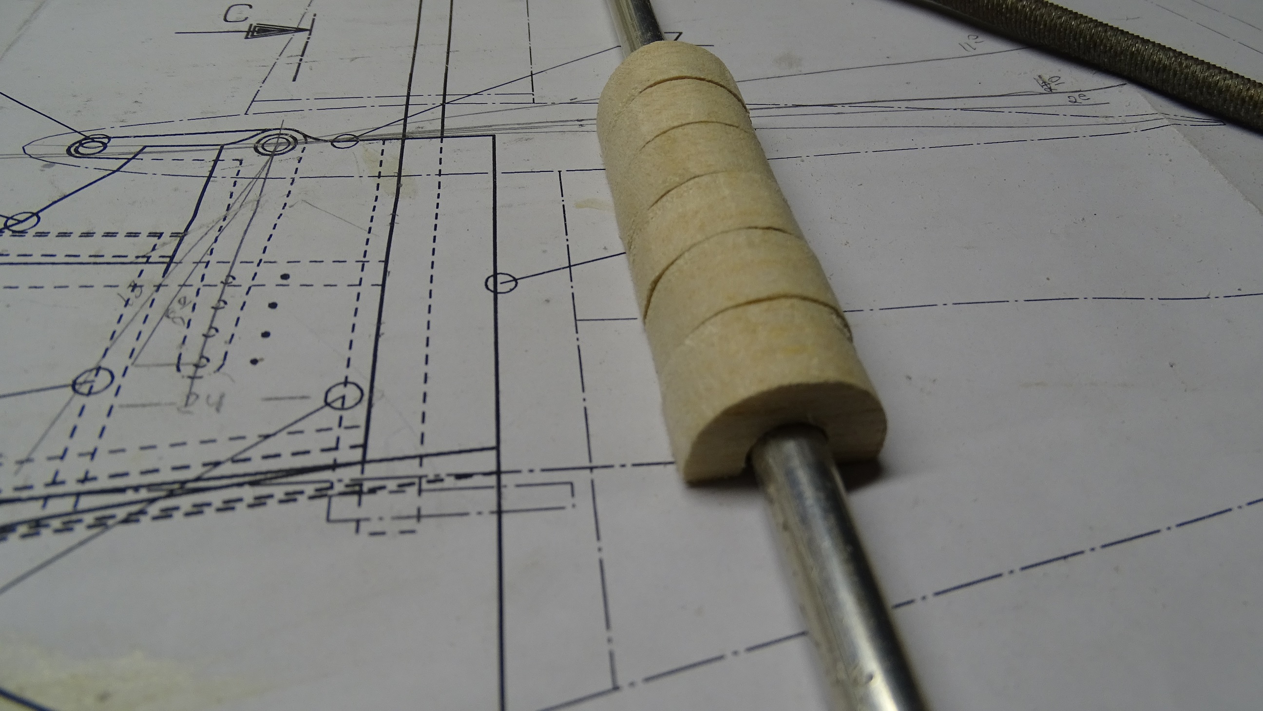

- Eje Soporte para el movimiento del Vertical -
...Hola, Saludos, y buenos dias para todos.

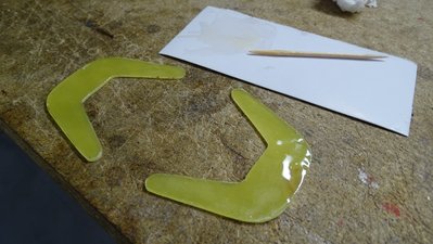

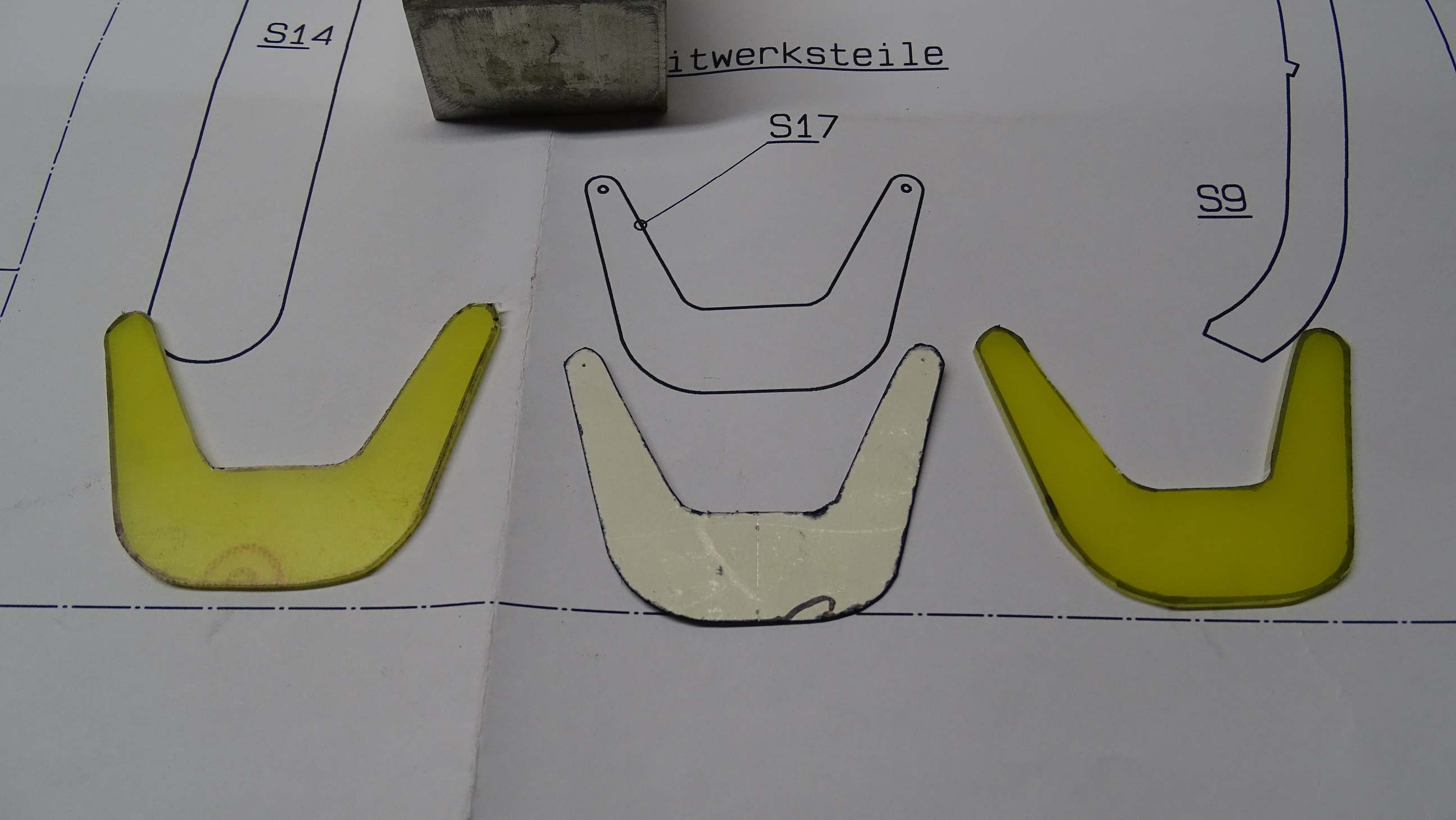

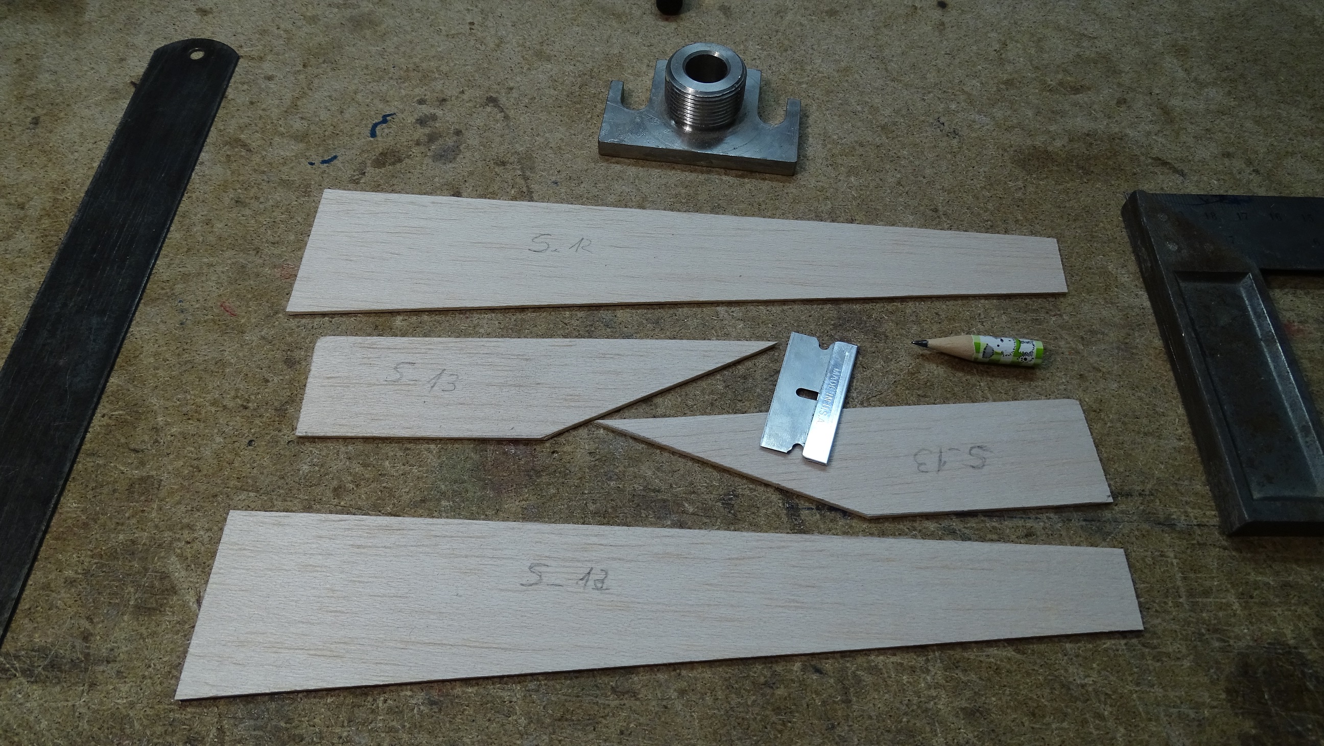

Seguimos con el Cachorrito, :roll: ...sacamos una plantilla en cartulina de la pieza que queremos conseguir, en este caso lo que queremos es sacar el soporte para dar movimiento al Vertical, por el cual, he interiormente, ira pegado un tubo de carbono hueco, que nos servirá para dar el debatimiento al Vertical en el que ira como pasante uno macizo, ...cortamos 6 piezas en balsa de 10mm las pegamos y las dejamos secar bien, mejor no enredo mas, y les dejo unas fotos... :D
Saludos...

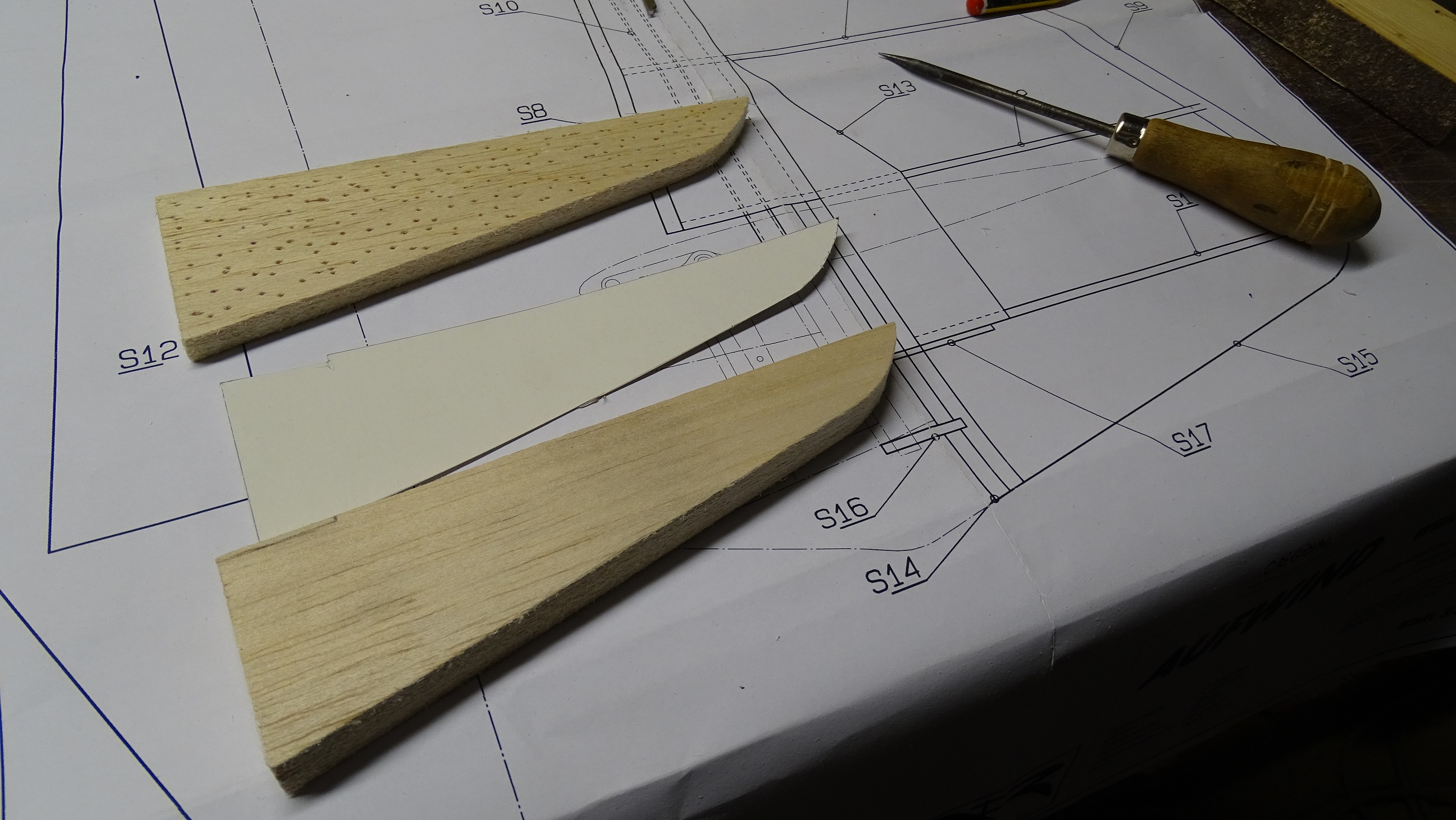

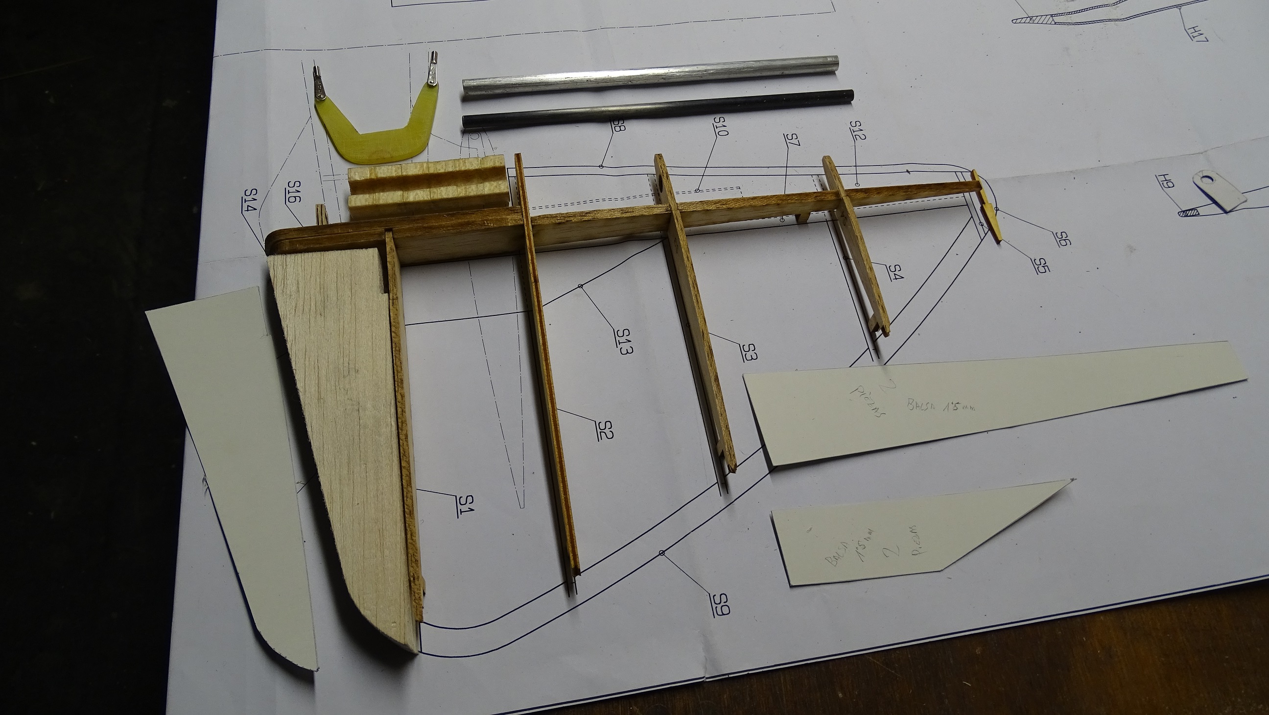

Por TIO JUAN

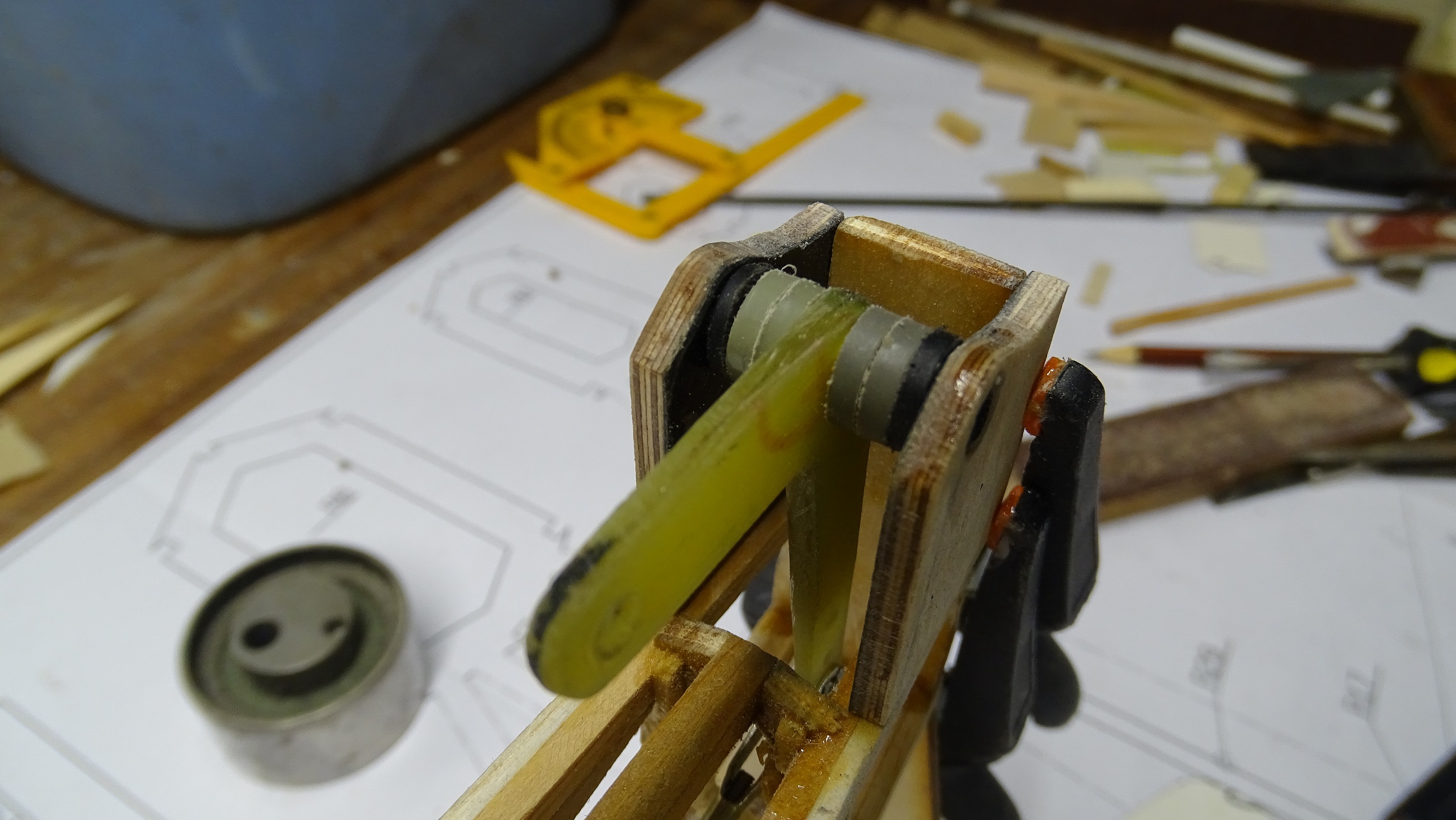

#1377405

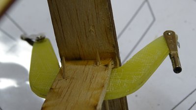

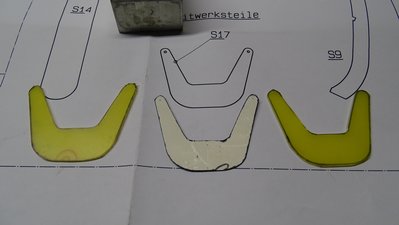

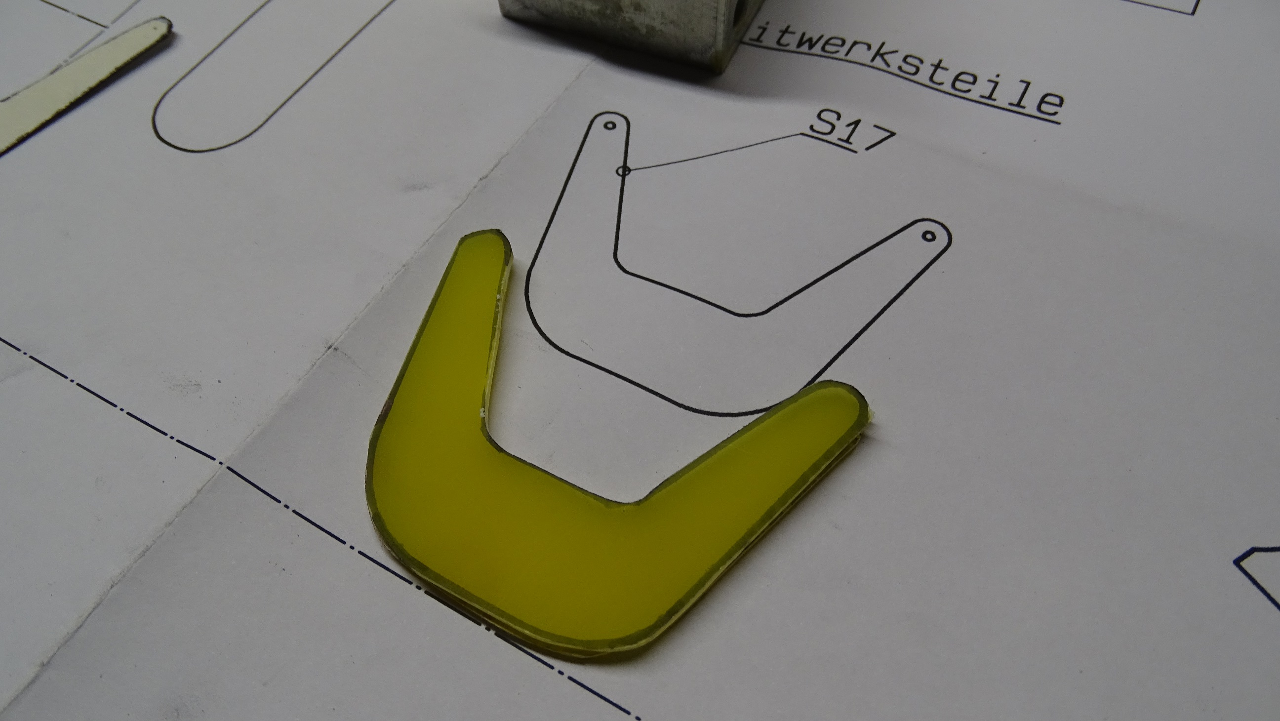

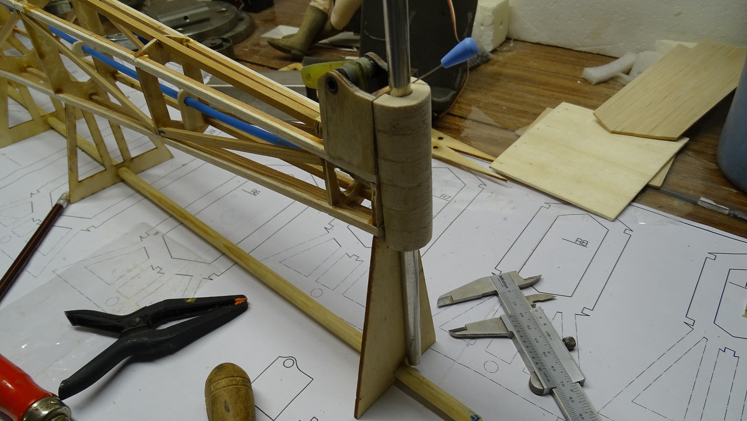

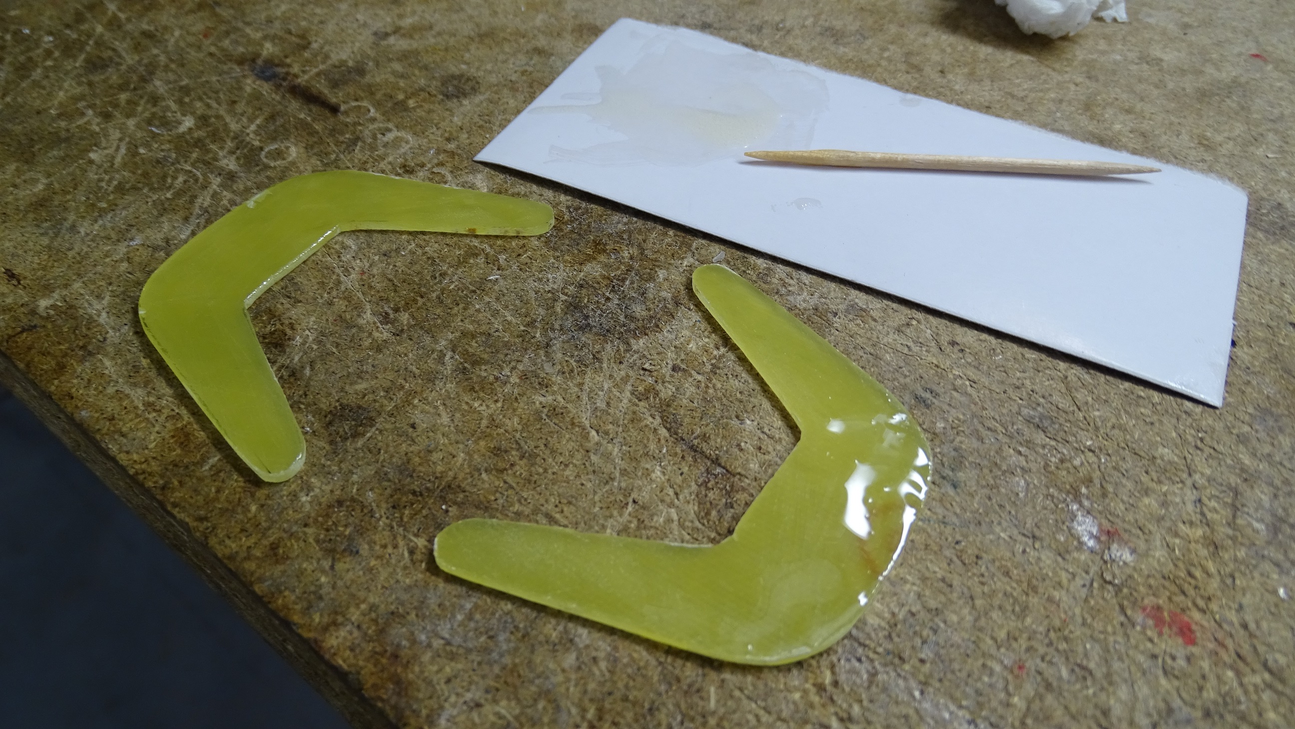

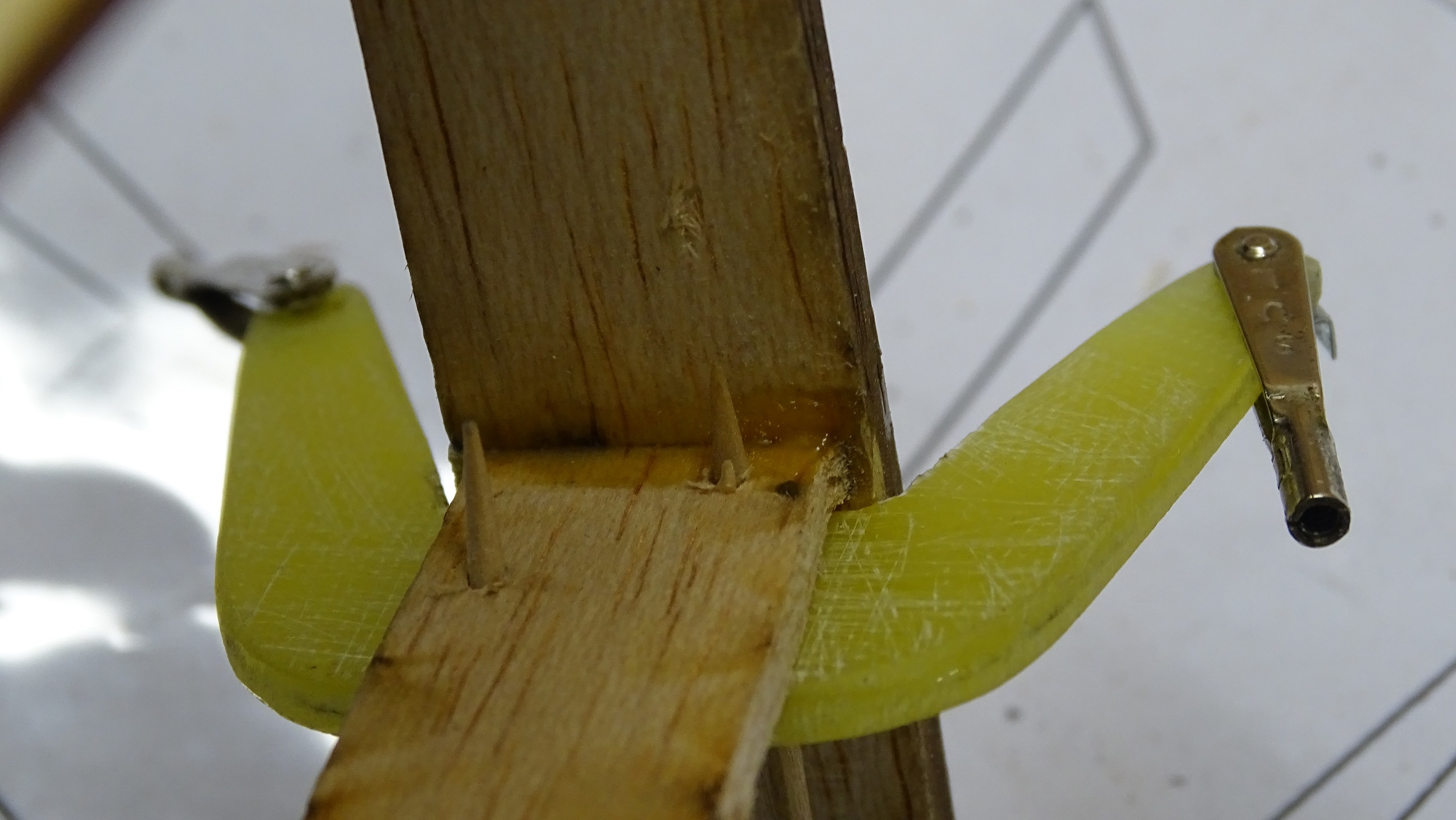

- Escuadra de Mando y Vertical -
Hola, Saludos.
... Les dejo un ratito mas, ...hoy toco el Vertical, poco mas que contar, :wink: las imágenes hablan por si solas, mas adelante mostrare el Vertical terminado. :mrgreen:
  • 43
