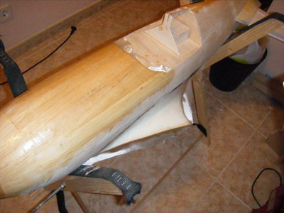

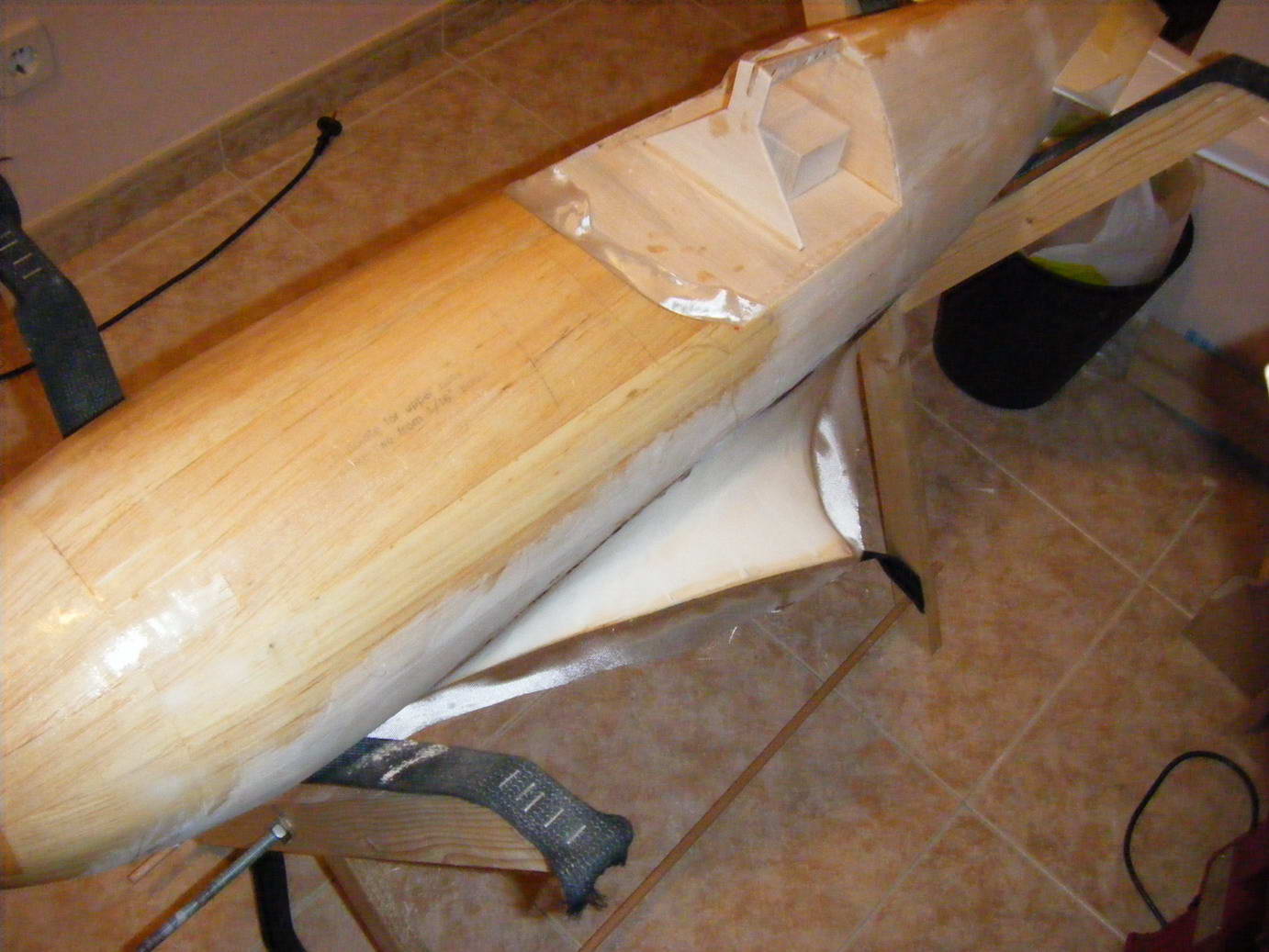

#1046116

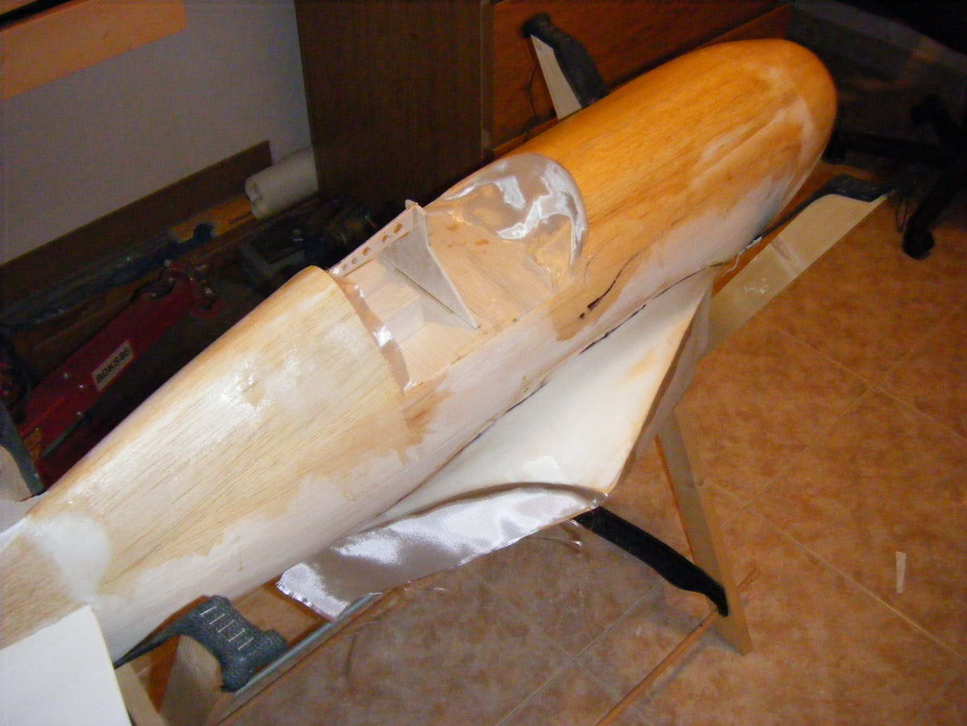

Hola caballeros,
les dejo unas fotikis de como va el enfibrado....el fin de semana ya colgaré con todo lijado, y calculo que a partir de la semana siguiente empezaré el desastre de la pintura :(
Sds

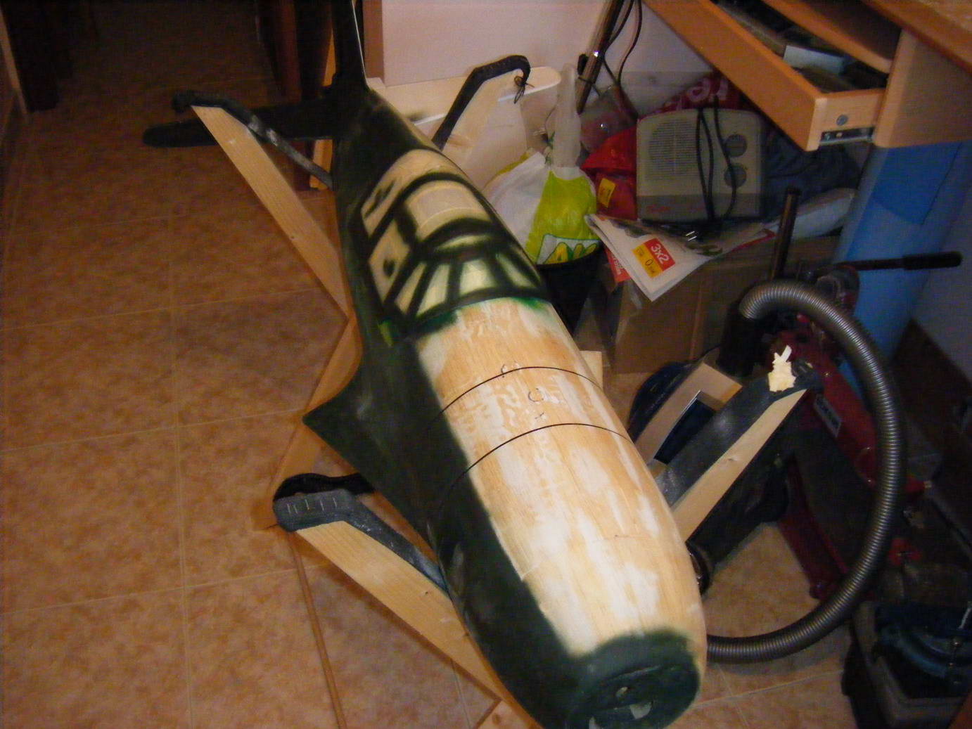

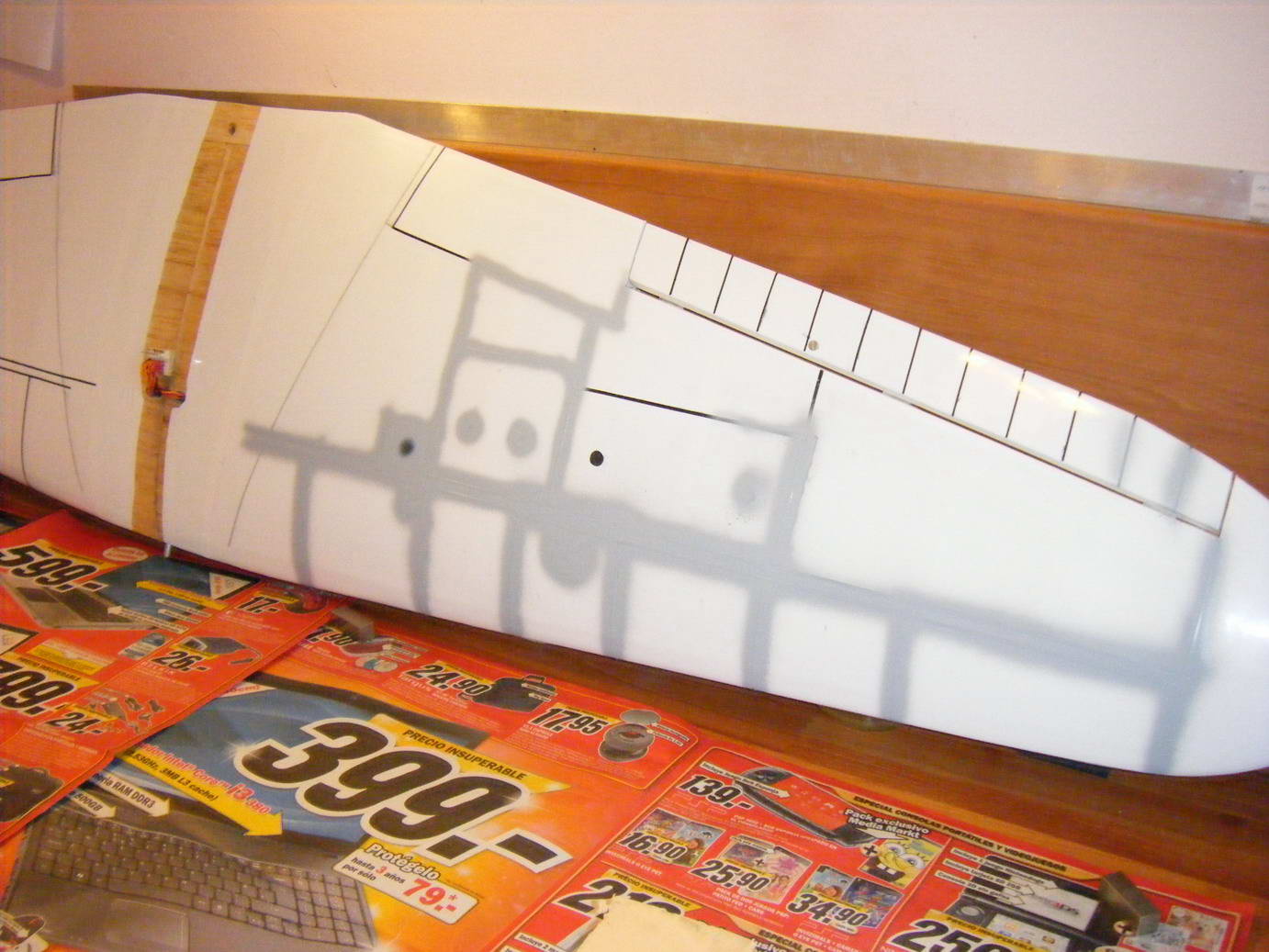

#1047235

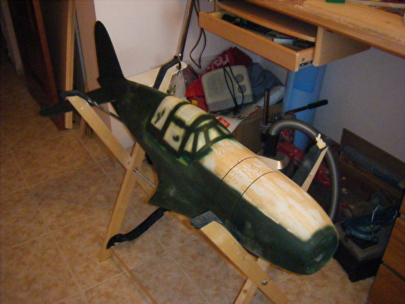

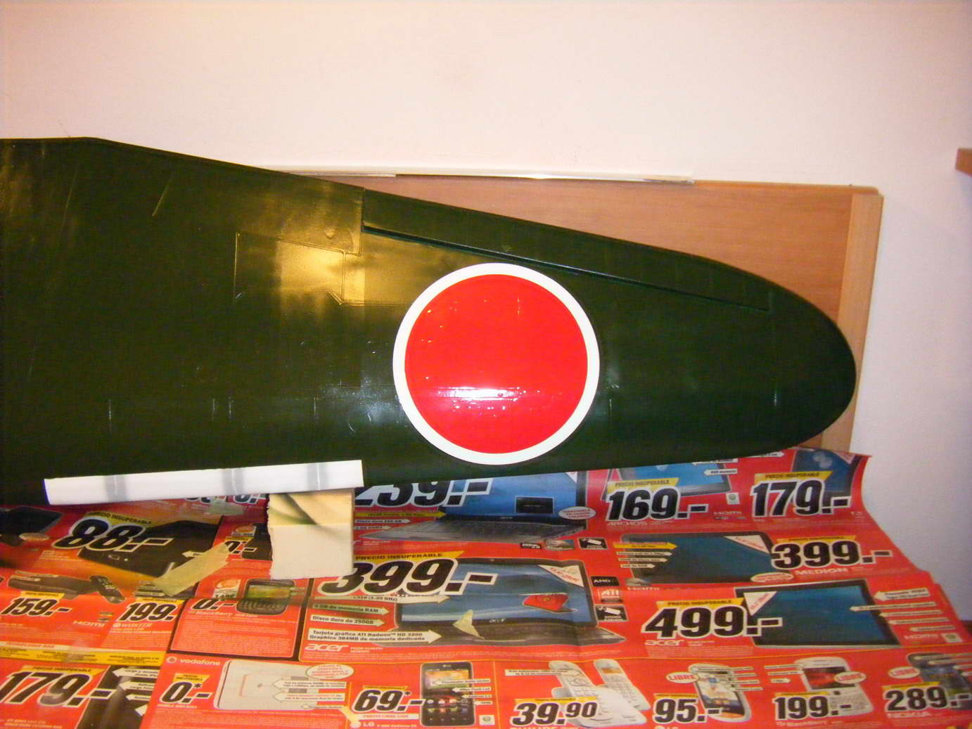

Bueno...ya empezamos a guarrear con pintura.....
Pruebas de color en el fuse
...lo mismo
marcando paneles en el ala con tiras de vinilo de 1,5mm
haciendo grosor...
asi queda, a falta de pintar todo de gris perla satinado el intrados
Vista del extrados, falta la parte amarilla del borde de ataque...y las ametralladoras!!!

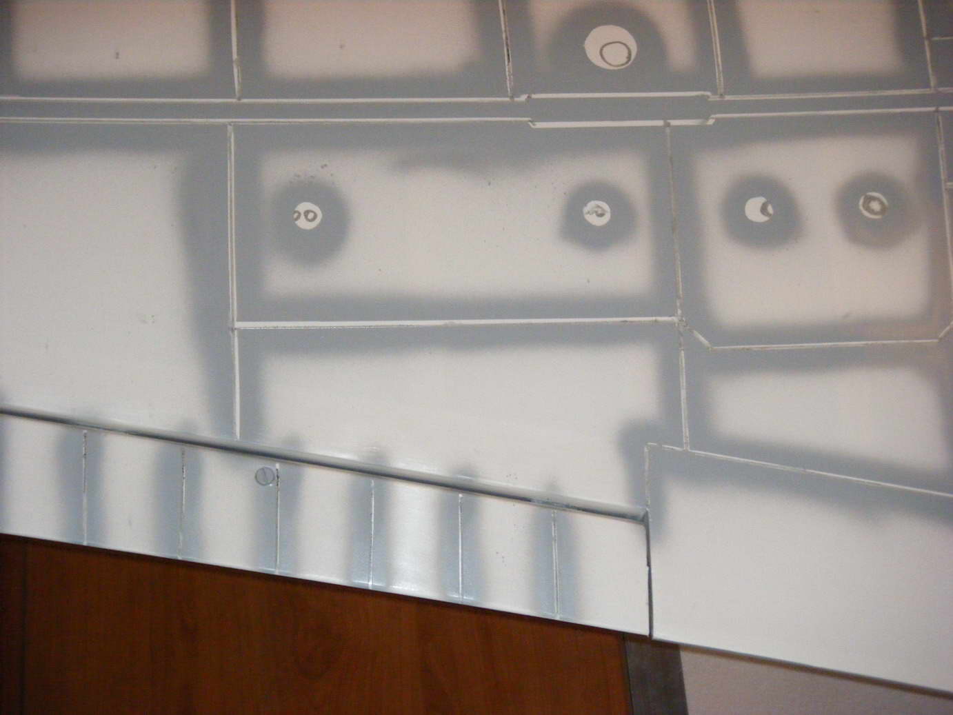

#1047337

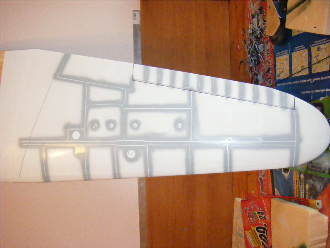

silbo escribió:No entiendo lo del vinilo el grosor, la pintura,....
Please,...
Para simular las lineas de union entre los paneles de aluminio lo que hago es cortar primero unas tiritas de vinilo de 1,5/2mm de ancho por lo que me de el rollo (unos 60cm), luego voy pegando el vinilo en el ala o el fuselaje. Despues pinto sobre estos, de tal manera que a los laterales del vinilo empieza a juntarse pintura.
Cuando despegas las tiras de vinilo queda una marca bajorelieve de esta misma, entonces cuando le des la pintura de color final este bajorelieve sigue quedando, ya que la pintura tapa a igual espesor.
Capito? :wink:

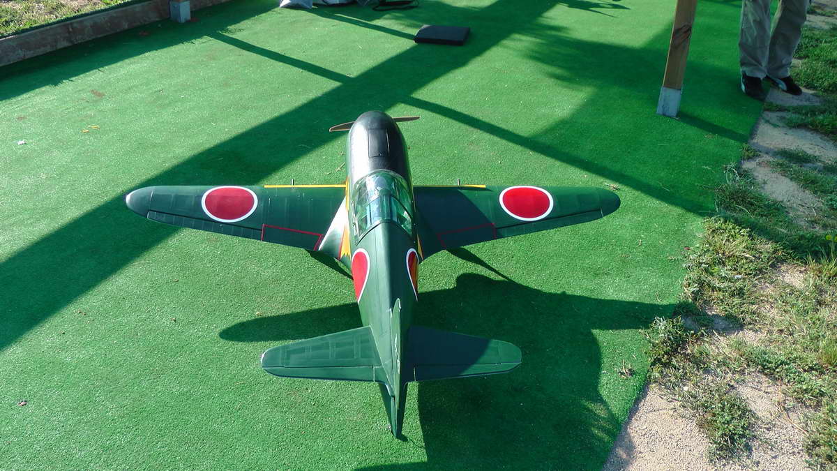

Les dejo un video que me hizo un compañero del club en HD 1080, quien tenga un PC potente lo podrá ver en 1080, sino, en 720 tambien se puede ver, aunque pierde calidad.
El video no tiene desperdicio, ha hecho unas tomas muy buenas y casi en primer plano.

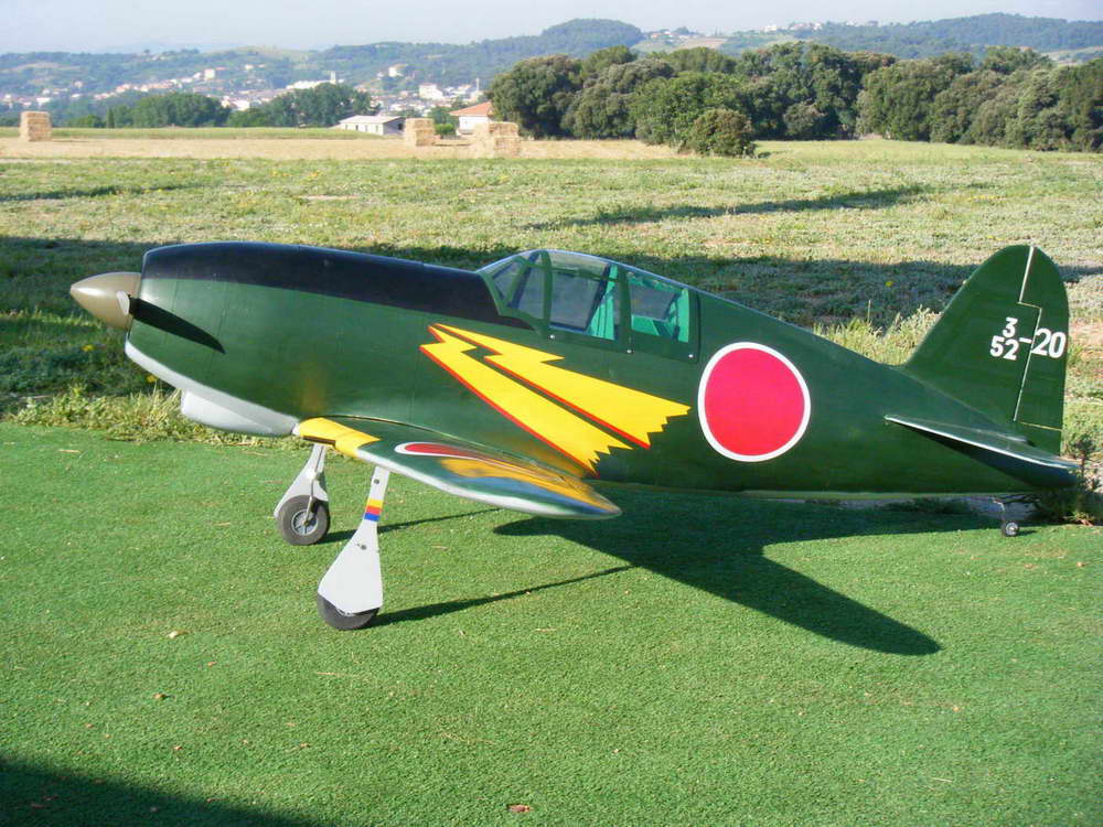

Con respecto al modelo, pues, habrá mas modificaciones/agregados...a ser:
1- Nakamura Yamamoto ya esta en su puesto de trabajo (el piloto)
2- estoy liado haciendole los escapes, los cuales son 8 en total y me estoy rompiendo los cuernos en como hacerlo.
Ya arruine un tubo de aluminio, pero no me gusto lo que podia hacer, asi que, hice el "modelo" en 2 partes y haré los 2 semimoldes para hacerlo en fibra de vidrio y epoxi.
Estos 8 escapes no solo serviran de adorno, sino que tambien cumplirán la funcion de desairear el interior del fuse para que fluya el aire que entra por el morro y refrigerar motor/esc/lipos.
Les dejo unas fotos:
