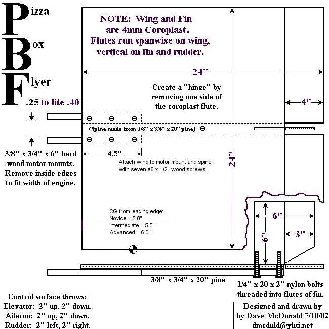

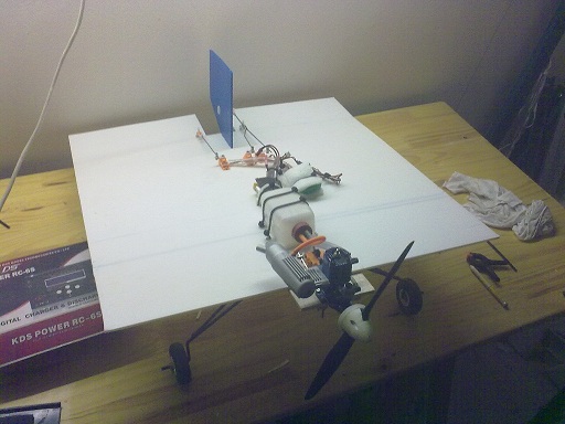

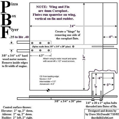

Este modelo lo e sacado de esta pagina http://mypage.yhti.net/~dmcdnld/pizzabox.htm
se llama pizza fly , es un modelo que se realiza con una plancha de coroplas de 3mm , yo lo compro en retif, las medidas son de 1.20 * 0.8 metros , el precio aprox 5.40 la plancha ,
materiales para terminar el modelo , 4 servos , un motor , glow , eléctrico o gasolina , un tanque para el motor , varillas para los mandos y madera para una bancada
una radio de cuatro canales como mínimo
el tipo de vuelo es muy ágil depende de los recorridos de los servos
vidio con motor gasolina 30 cc
