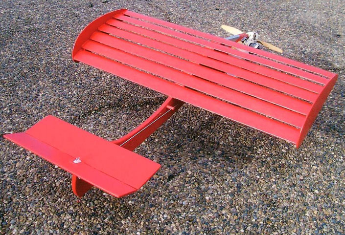

Si que es curioso Javier.
Cuando escasee la balsa, echaremos mano de las persianas venecianas, que vienen curvaditas y todo.
Parece que el diseño es bastante antiguo. Es como un ala con muchos slots.
Oye Curro, quizá sea una tontería, pero siempre he querido experimentar slots en un acrobático, arriba y abajo del borde de ataque, de modo que actúen los de arriba al ascender y los de abajo al bajar. Pienso que cerraría mejor en las figuras cuadradas. ¿Qué os parece?. Me gustaría escuchar opiniones y a lo mejor hago uno de prueba.

Permiteme un comentario si es en serio lo de la prueba. No funcionará porque las ranuras son asimeticas. La entrada de aire por el intrados está mas adelantada que la salida por arriba.
Lo de la panera está muy acertado Curro. :wink:
Pero están cacondos esos engendros.

Pues para un entrenador puede tener bastante sentido, seguro que tarda en entrar en pérdida...
echarle un vistazo al alerón trasero de un f1, o a los flaps de un jumbo...
saludos :wink:

Hola Ignacio.
Tienes razón con que son asimétricas, y además no hay mucho tiempo para experimentos. De todas formas voy a hacer unos croquis en Autocad de la idea que tengo y te los voy a pasar.

El modelo en cuestión se trata de un "Slat Wing Control Line Trainer", diseñado por Roy Clough Jr. y publicado originalmente en el número de Agosto de 1955 de la revista nortearmericana "Popular Science".
Aquí tenéis el enlace a un "hilo" del foro RC Groups acerca del modelo: http://www.rcgroups.com/forums/showthread.php?t=901647,
y os adjunto un PDF con el plano y el artículo original del mismo.
