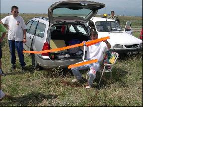

Este modelo es del ruso LEONID FUZEYEV tiene 3 mt de envergadura y para subir , solapa las alas y las convierte en 1mt ,ademas el perfil resultante del solape ¡ES SIMETRICO! lo que lo hace ,un proyectil con su motor de 29000 rpm MONOLIT , es impresionante la subida, solo 5 seg,
Aqui esta plegando una de las semialas, que constan de 3 paneles ( 6 el ala completa) es lo que se lleva ahora modelos con el ala muy baja CG alrrededor del 60% CMA,momentos de cola muy largos y estabilizadores muy pequeños
FOLDING

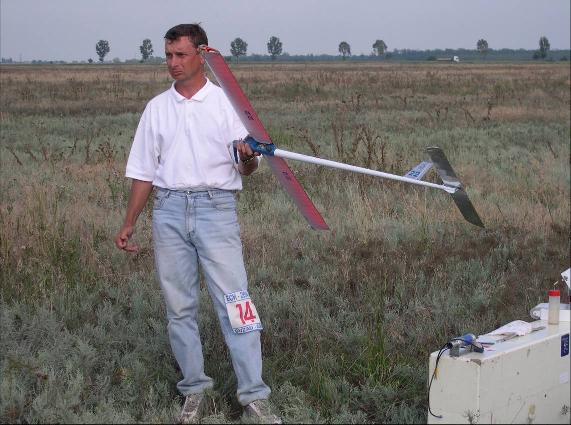

Fuzeyev espera termica , listo para el vuelo
alas plegadas

Por curiosidad: ¿ A que altura hace la transicion a velero termico?
Por que los normale en 5s. Se ponen ya a una altura escandalosa y los maximos aegurados sintermica o no.

Pues amigo GOYO, si me dejas llamarte asi,para mi todos los aeromodelistas somos ,amigos (LOS MEJORES)
La altura de los que mas suben es aprox 180 metros,,los 180 seg lo hacen seguro, pero ,estos modelos no perdonan en el lanzamiento, se ha de hacer muy vertical ,y las superficies bien alineadas ,el mas minimo fallo produce, o un mal vuelo (en el mejor de los casos) O EL DESTROZO TOTAL.
Ahora en los entrenamientos se utiliza destermalizador RADIO CONTROLADO y esta' en discusion en la FAI ,su aprobacion en competiciones ,esto en casos de emergencias SALVA EL MODELO DE UNA PICADA, U OTRA COSA GRAVE al poder """FRENAR"""y bajar suavemente
En el caso de este modelo, las secuencias son.
PARO DEL MOTOR ,freno,venturi cover-------------4.5 seg
POSITIVA EN EL STAB +6º(bunt) rudder ----------pasados 0.2 seg
DESPLEGAR 1er PANEL DE ALAS-------------------pasados 2seg
DESPLEGAR 2 do PANEL DE ALA---------------------pasados30 seg
DESTERMALIZADOR----------------------------pasados de 3 a 11 min
nota: EN EL MOTOR, AHORA , TENEMOS UN FRENO además del corte de combustible y una tapa en el venturi (el motor para como si se rompiera, muy en seco, se aprovechan las rpm hasta lo ultimo)
El motor FUZEIEV" es monolitico o sea que es un motor FUSELADO" pondre fotos de el ,y cuesta 1000 ( US DOLLAR) . Yo utilizo ROSSI Y NELSON (todos 2.5 cc FAI normas )
El plano de este modelo lo pondre aqui para que lo vean , tambien mi modelo
Tambien hay modelos con FLAPPER ( perfil variable) , pero no siempre ganan , .mi profe"""" VERBITSKY y otros, con modelos " convencionales"
son mas seguros,pongo cnvencionales entre comillas ,porque entre tanta tecnologia ,son menos ,complicados pero no dejan de ser SOFISTICADOS MODELOS
