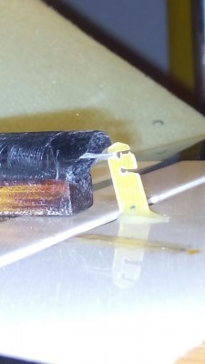

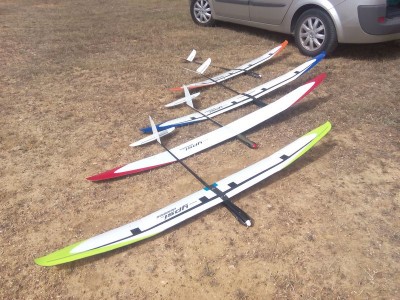

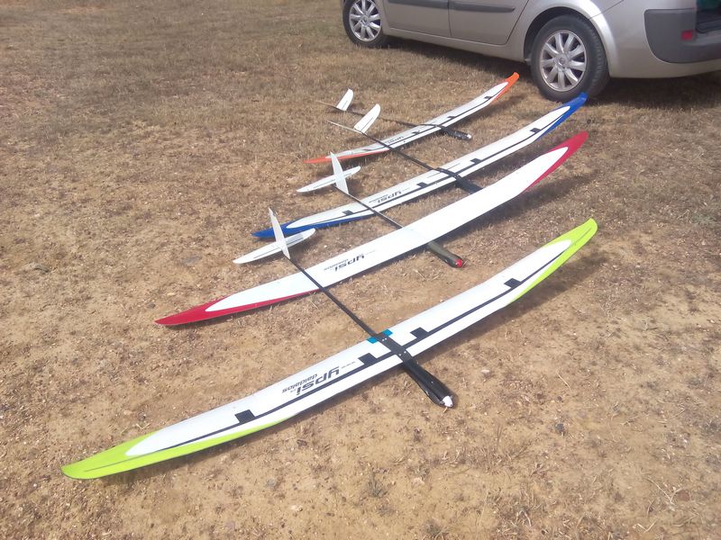

Ahora vuelo un "daidalos" de dos metros de envergadura. Es cola en 'T' invertida y tiene posibilidad de poner la dirección igual que los flaps, pero ambas funciones las he 'anulado' (por ahora) con el fin de ahorrar un poco de peso.
En orden de vuelo pesa 445,2g (sin la pila 395,2). Se pueden ver los pesos desglosados en las imágenes adjuntas.
Los servos de alerones son dos TS31 y un HD 47MG en profundidad.
El motor un Razor (RZ-2500) con reductora VMGM (6:1-Azul) y pesa 67 g.
Regulador "Thunderbird 18" de Castle Creations con un peso de 17 g
El cono es de 29,5 mm con una 'H' (34x8x4) con un peso de 15 g; la pala una 13x8.
el verde es el mio
Detalles de pesos

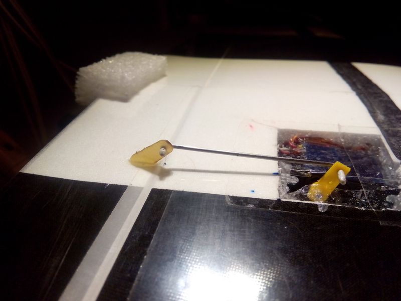

Detalle servo alerones

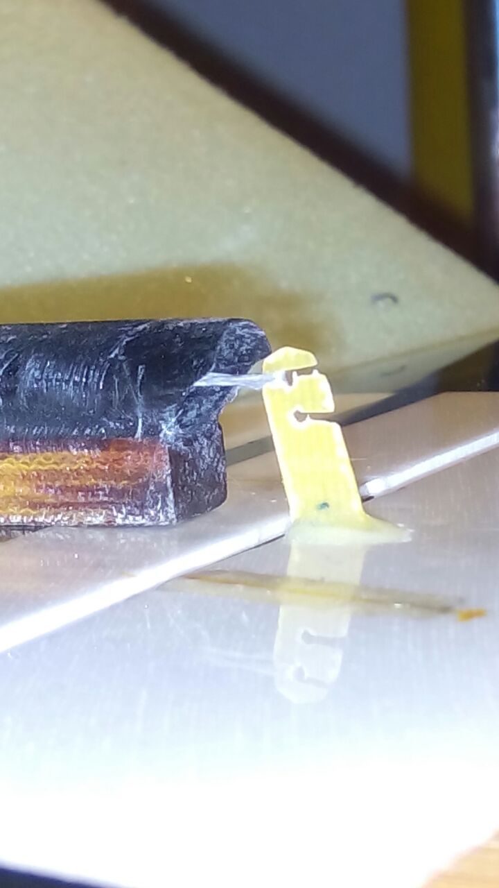

Detalle mando profundidad y soporte estabilo
Servo de profundidad

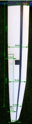

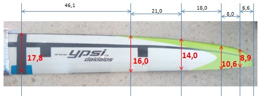

phobos2010 escribió:Gracias Luis Manuel. Una duda, ¿que cuerda tiene este "bicho"?
Marco

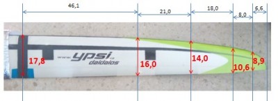

Hola Marco.
Te adjunto medidas de las cuerdas en diferentes localizaciones (son bastante aproximadas, pero no exactas, jeje)
Cuerdas daidalos 2m

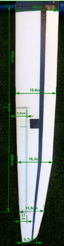

En cuanto a lo de la dirección y flaps creo que no me expresé muy bien. El avión viene preparado para ponerle los flaps y la dirección, pero por ahorrar unos gramitos yo se los he condenado. Si te fijas en la foto, en la parte central, junto al refuerzo de carbono, las dos cintas azules impiden el movimiento de los flaps.
Semiala derecha

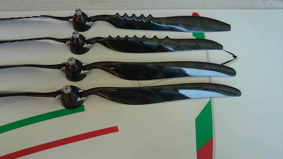

Un saludo a todos, la categoria f5j es muy interesante desde muchos puntos de vista, recientemente he visto esta helice y queria preguntaros si sabeis que mision tiene el dentado en la zona interior del disco.(yo supongo que es una especie de turbulador, pero...)
Por Luis Manuel Gonzalez
#1323261
gatovolante escribió:Un saludo a todos, la categoria f5j es muy interesante desde muchos puntos de vista, recientemente he visto esta helice y queria preguntaros si sabeis que mision tiene el dentado en la zona interior del disco.(yo supongo que es una especie de turbulador, pero...)
Una pena que no nos explique alguien el porqué de ese 'dentado' ...

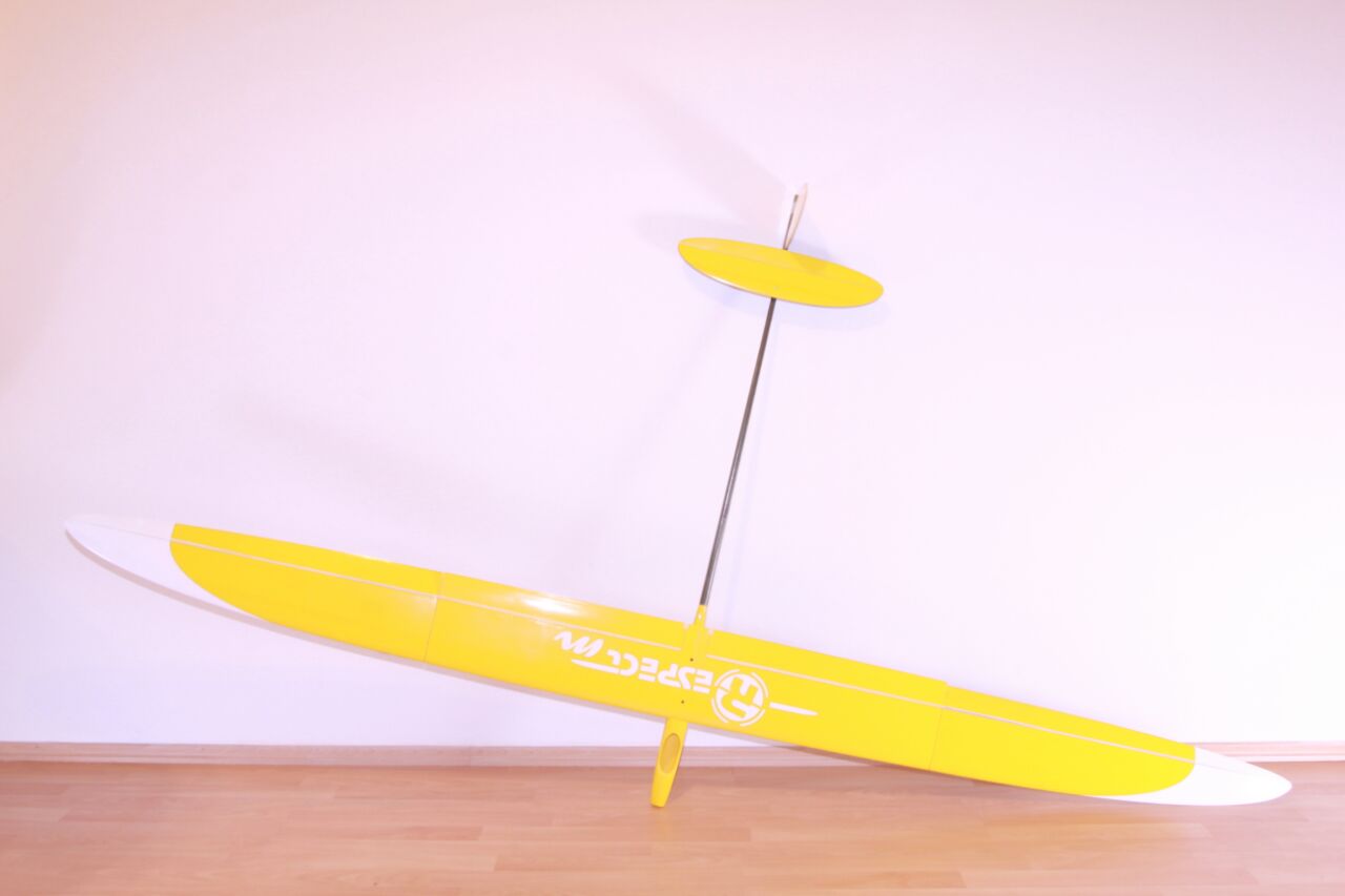

Otro modelo ... el "respect m f5j 400 de RCsolution"... en un principio parece un poco pesado o por lo menos es la info en ... http://www.modellbau-pollack.de/index.p ... pect-m-f5j ... claro que habría que ver tanto la terminación como el equipamiento.
Ya hay uno por estas tierras, espero que su dueño nos vaya contando cositas ... podemos ver algo en https://www.facebook.com/RespectSoaring ... 1141334742

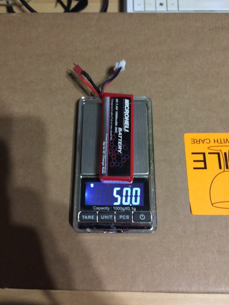

Creo que se ha dicho por algún lado, pero por si las moscas ...
Las pilas mas usadas en esta especialidad son las Thunder Power 910 en sus diferentes versiones (ha ido modificando/mejorando con el tiempo).
Otra cosa que no es necesario recordar, pero por si las moscas ... La pila no puede pesar más de 50,0 g, independientemente de su marca y modelo (aunque siempre 2S).
Si alguien necesitara pila/s y no la encuentra que avise ...
Thunder Power's

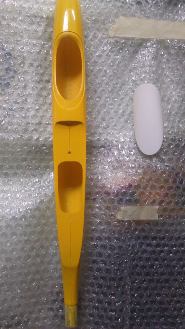

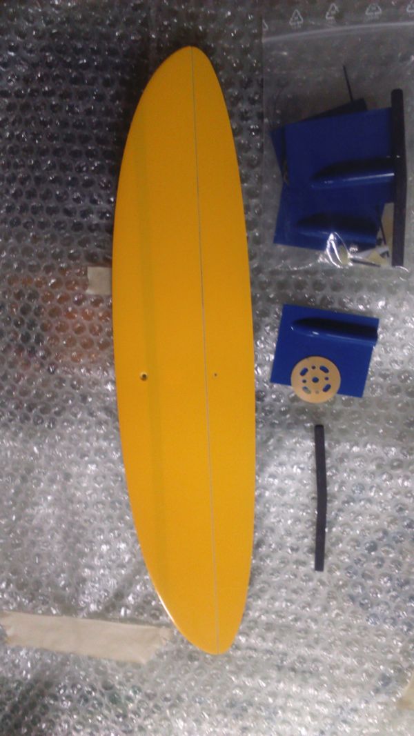

#1323492

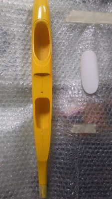

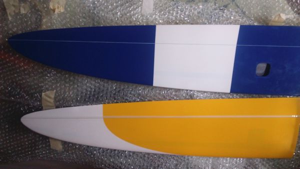

Buenas tardes. Hoy, con algún retraso he recibido el modelo (Respect m), que comentó Luis.
Tras abrir la caja y pesar los componentes tal cual vienen, el peso es de 460 gramos. En comparación con el Daidalos 250, el Respect pesa 60 gramos más.
El Respect es todo fibra (alas huecas) mientras que el Daidalos es de foam laminado. Luego subiré unas fotos
José Luis

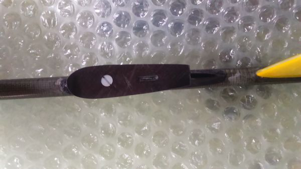

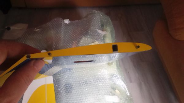

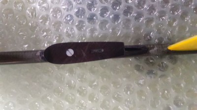

Por JoseLG
#1323588

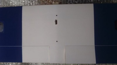

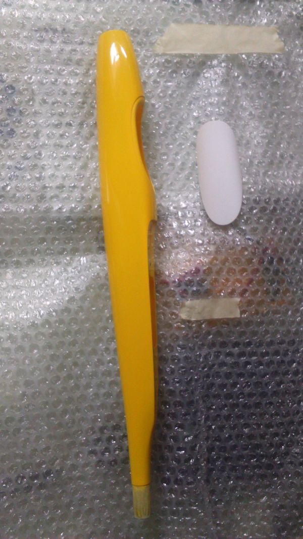

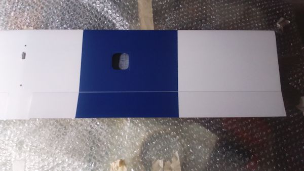

Resto de fotos
Vista del perfil del ala y hueco bayonrya
Intradós del estabilizador y accesorios
Extradós del estabilizador
Extrados del estabilizador
Vista lateral del fuselaje
Vista superior del fuselaje
Timón cola y soporte estabilizador
Vista superior de la plataforma del estabilizador.
