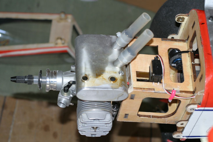

Hola a todos.
Leí un post de Jordi Francos sobre la modificación que había realizado a su OS91FX y me interesó.
Pues bien, yo la he realizado y a sido un exito.
Le recorté los tubos del escape pitts hasta dejarlos con una longitud de 3cm, despues le he puesto la silicona pero no tan larga como la de la foto y el final cortado a 45º y le puse una 16x6.
No le he puesto bomba perry porque solo es necesaria cuando el deposito está lejos del motor.
La diferencia es muy notable, las trepadas son el doble que antes y el torque a medio gas o algo menos.
Estoy muy contento de haber logrado esta potencia extra y no tener que gastar un dineral en un motor nuevo.
