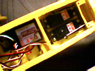

Lo estuve volando el domingo y no le hace ninguna falta, el avión sube estupendamente tal cual, y cambiando los servos le ahorras casi 60 gramos al bicho, con lo que todavía subirá mejor.
Con la reductora lo que posiblemente ganes es algo de autonomía y seguro que tendrás más tracción, pero a costa de subir el peso.
El regulador le dará mucho más juego para hacer pasadas lentas etc.
Otra posibilidad es quitar la caja del receptor con lo que se ahorran otros 10 gramos más o menos.
Lo que posiblemente haya que hacer al cambiar los servos es retrasar algo la posición del receptor para compensar el centro de gravedad. y montar los nuevos servos lo más atrás posible.
En el peor de los casos habría que retrasar la posición de la batería.
Es importante marcar el cg con la batería puesta antes de desmontar nada.
