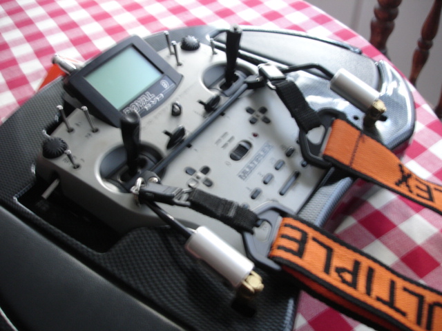

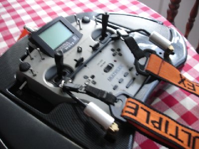

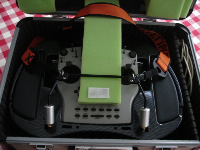

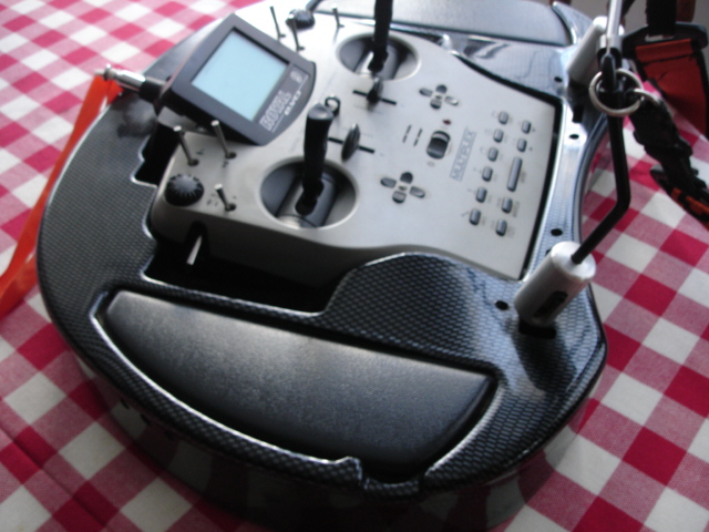

Hola a todos, especialmente los de la Royal Evo.
Para ellos esta pequeña chapuza.
Harto de no poder guardar la emisora con el pupitre en ninguna caja normal y harto de montar y desmontar primero la emisora del pupitre y después las patas del sistema de colgar. Lo he solucionado con lo que tenia a mano, dos roturas viejas de un coche de RC y dos piezas de aluminio que por un lado ajustan con la varilla del soporte y por el otro entran en las rotulas, con el tornillo lateral que se fija la varilla si mantiene la pieza de aluminio para que no se salga del conjunto.

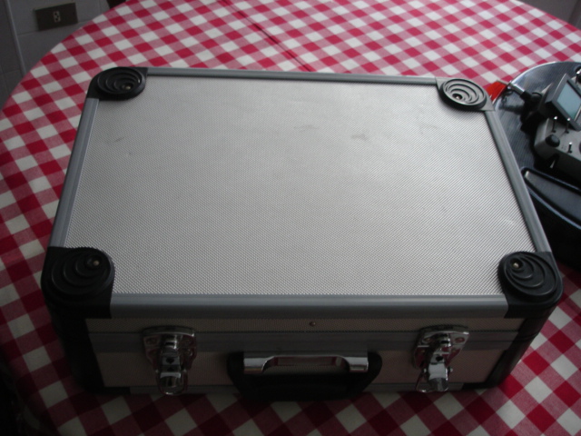

Como podeis ver la caja es marca Nisupo.
Pongo unas fotos por si alguien se anima.
