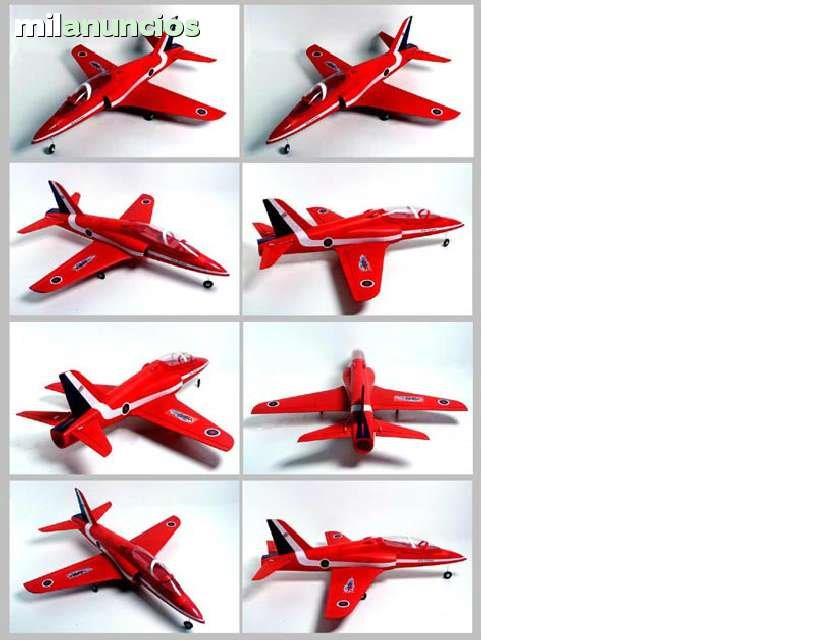

Bueno..al grano que me lío...después de haber probado ya , corchitos , palitos , veleros , acrobáticos , rápidos como los Slipso 400 y 600 y por ultimo estoy bastante medito con los multis y FPV , estas navidades me ha entrado el mono por probar algún corcho de Turbina, como me quiero iniciar un poco , y antes de romper por romper me he decantado por el Red Arrow chino , que viene con todo...
por supuesto la emisora que viene la tiro y le meto un receptor mio en condiciones....
Por lo demás veo que el trasto viene con sus servos , variador y motor , aunque supongo que son bastante chinorris , si hace falta más adelante ya cambiare los servos y variador más motor , pero antes de gastarme la pasta , quiero probarlo tal como viene de serie, al menos para probar sensaciones, por lo que veo en los planos no viene ni el CG ni nada de nada...estos chinos .... :roll:
quisiera saber si alguien que lo ha tenido , que consejos tiene para darme , carencias , modificaciones obligatorias etc....
Lo que viene en la caja es esto :
AVIÓN RTF MODELO RED ARROW
Avión de turbina jet arrow avión radiocontrol listo para volar(rtf). fabricado en foameps, propulsado por turbina de 70 mm con motor brushless. con batería de lipo 11. 1v/1500mah NO incluida. monta 3 servos de 10 grs , variador electrónico de 30 amperios y emisora de 4 canales incluida. el avión pesa 650 grs y mide 1080mmde fuselaje y 990 mmde envergadura.
Pues eso....supongo que no es ningún gran avioncete , pero almenos para catar el tema y no gastar mucho...espero que al menos vuele...
EDITADO : 11-01-2015
Bueno...después de montarlo he intentarlo hacer volar...veo que con la MIERDA de motor y turbina de serie o fabrica que trae , los servos , que de los 3 uno no estaba otro falla y el tercero , por si acaso lo he cambiado... :lol: , la pintura del corcho.....simplemente.... :| :roll: :cry: ....que mas puedo decir.....
Ahhhhh si....se me olvidaba....la cutre emisora y receptor...como para fiarme....
En fin...que para el caso...ya bien podría haber comprado solo el corcho y ahorrarme casi 50 euros de más.. :roll:
En fin...le he cambiado los servos..., le he metido un Motor de 4300 KV a 4S, ahora puedo decir que si pongo el pájaro en vertical y le doy gas...sale de la mano sin problema ninguno.... y puesto un receptor para mi emisora y como el corcho pintarlo y que quede bonito y brillante es difícil y engorroso..he decidido entelarlo..y al final , la verdad es que está quedando bastante bien.....bonito y brillante , con cuidado al pasar la plancha de no calentar mucho puesto que si no el EPO se deforma...
A ver si esta semana lo acabo y puedo estrenarlo...que ganas ya tengo....
Pero ufff...si alguien se lo pilla , que pile solo el corcho....lo demás...... :roll: ...sin comentarios....
