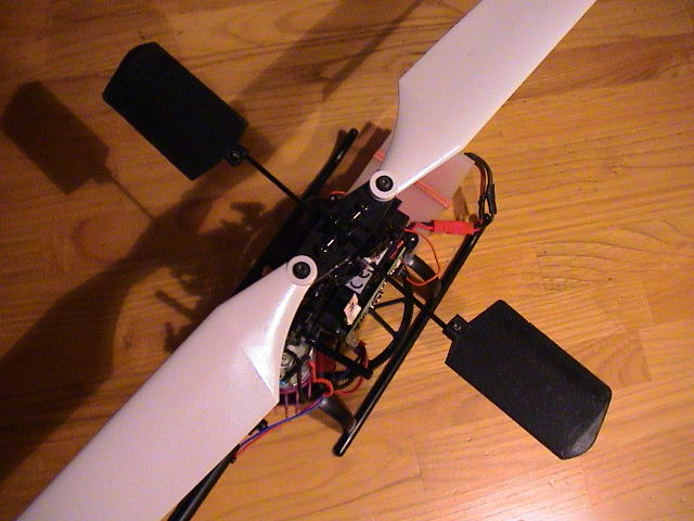

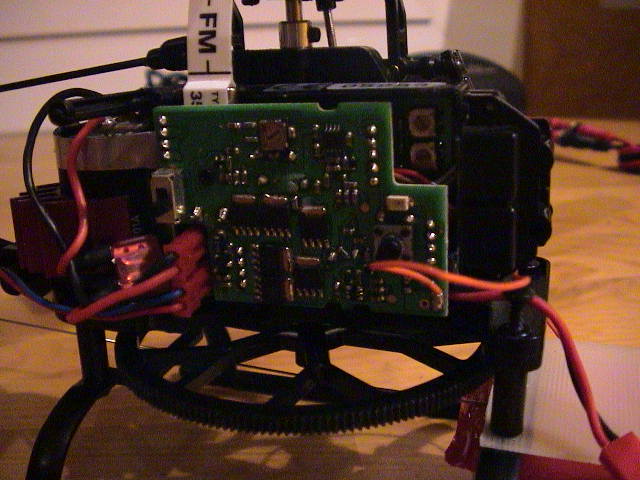

Hola a todos.
Pues nada a los que tengais el caliber, ved que modificaciones le estoy haciendo sobre todo de cara a aligerar el peso.

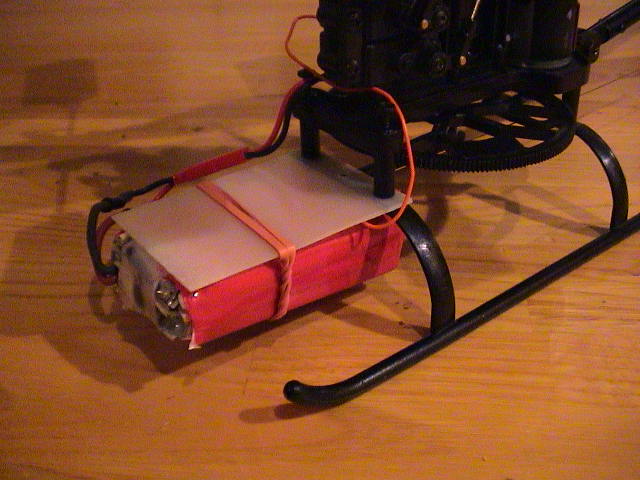

Por el momento lo que no me gusta es la posición de la batería, pero si la pongo dentro de la cabina me queda el centro de gravedad muy retrasado.
Alguna idea? :roll:
La tapa de la electrónica fuera. Solo sirve para pesar
soporte de la batería
asecto del heli

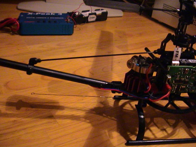

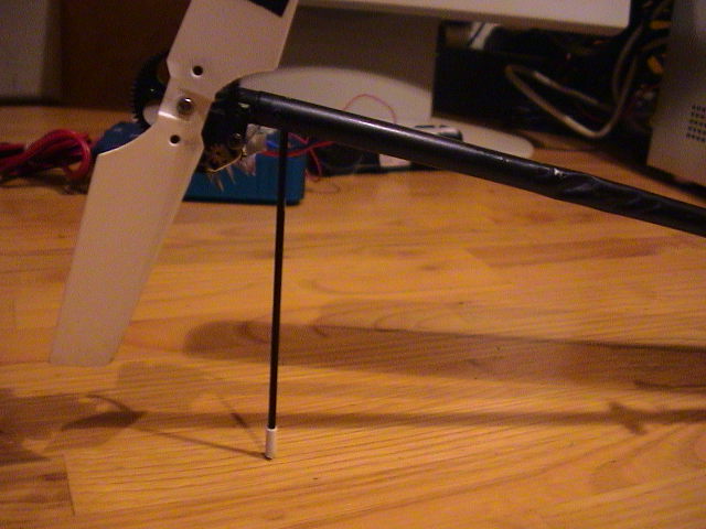

Más fotos
Tirante en fibra de Carbono
Flybar de fibra de Carbono de 2mm más corta y con las palas del aerohawk. La maniobrabilidad mejora mucho
En la cola solo lo imprescindible

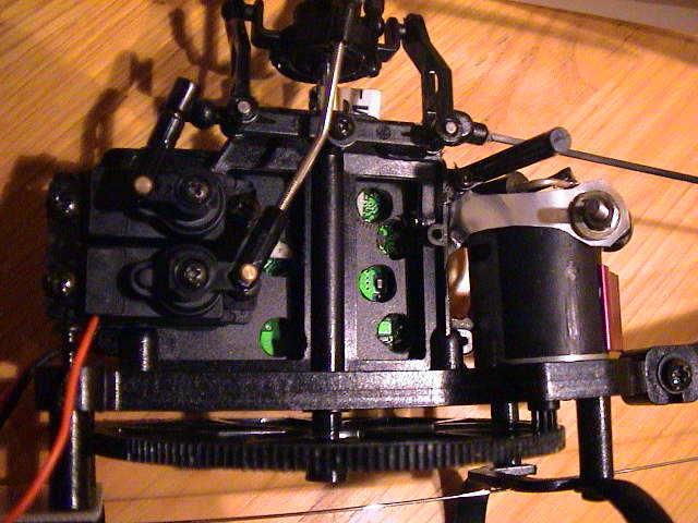

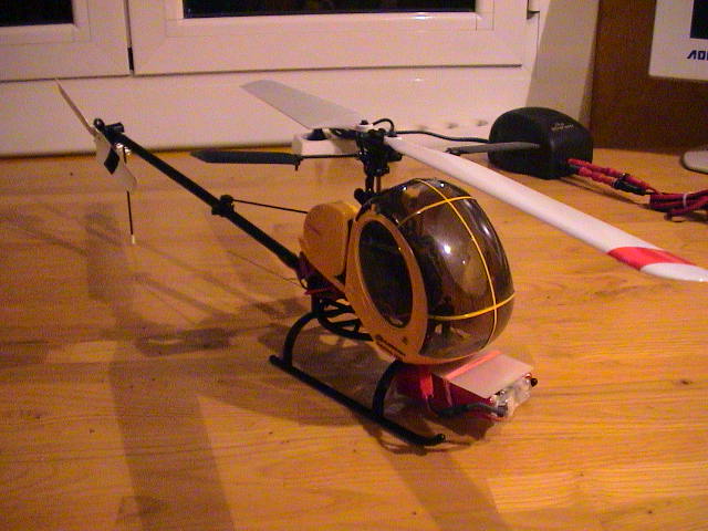

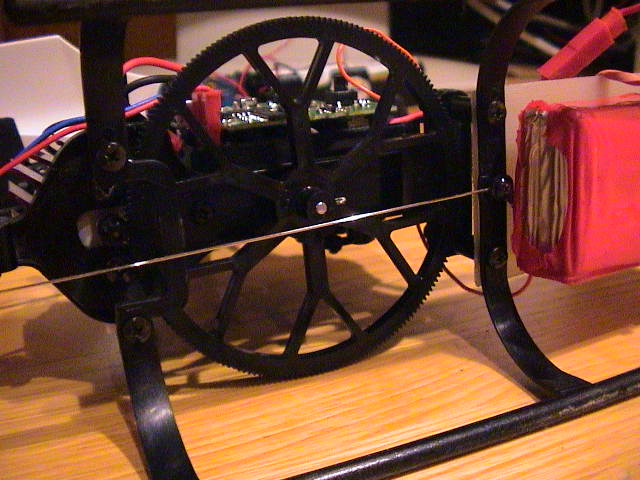

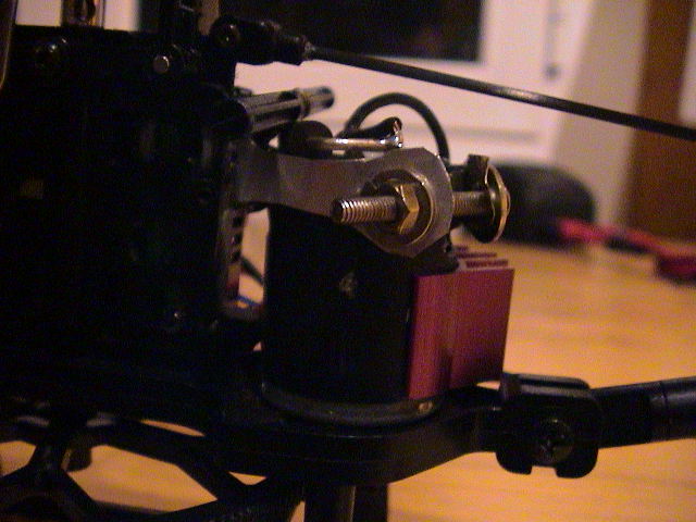

Más fotos.
La verdad es que ahora se levanta con más facilidad y resulta más maniobrable.
Que os parece?
Para acabar con los piñones rotos hay que eliminar la flexibilidad del chasis que hace que el motor se incline en los porrazos. Yo lo he solucionado atándo el motor al chasis
tren de aterrizaje aligerado
Agujeros para aligerar el peso
