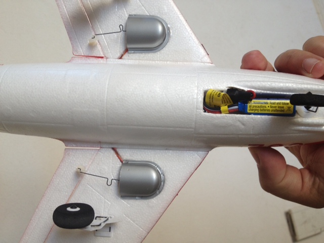

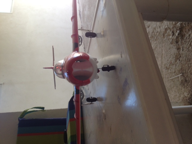

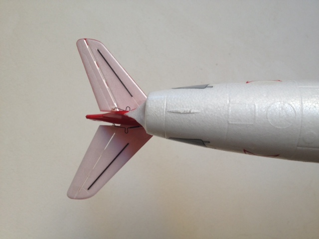

os dejo unas fotos de algunas modificaciones que le he hecho a esta criatura. Vino de Alemania con un servo funcionando defectuoso porque tenia pegamento en el recorrido (hubo que cambiar el servo).
He puesto una barrita de carbono en el elevador porque con la fuerza del servo (doble horn en elevador) levantaba la aleta.
He cubierto los servos de las alas con unos protectores.
Si alguien tiene este bicho y quiere compartir modificaciones, abierto queda este post.
