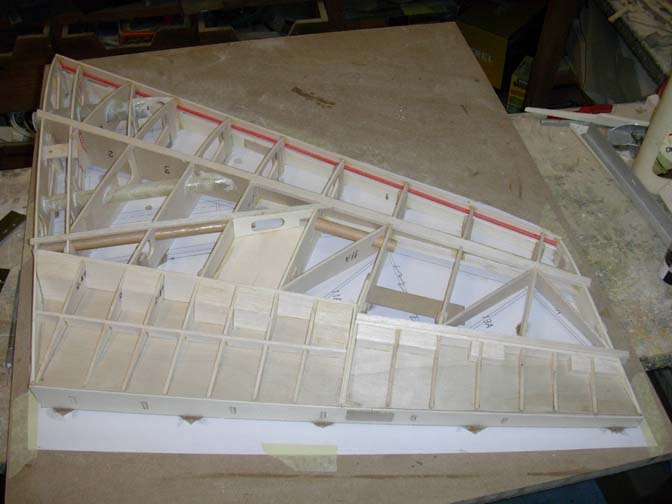

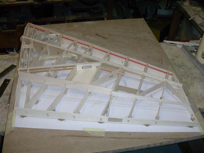

Pues eso, que como por el valle del Ebro llevamos condenados como mas de dos semanas a no poder volar por la jodia niebla, y segun los "mentirologos" todavia nos queda casi una semana mas :( , me he dicho, vamos a aprovechar y le hago un par de alas nuevas al BobCat pero con flaps, hay que estar a la ultima.
Os pongo un par de foticos pa que veais como quedan tantas costillicas, es que me va la marcha costillera. :roll: :roll:
Saludicos,
Jesus
El ala con su flpa y aleron listos para enchapar
Wing and flaps.jpg (52.56 KiB) Visto 852 veces
El ala izquierda
Left wing.jpg (50.93 KiB) Visto 853 veces

Hola Jesús: :D
Aquí está totalmente despejado, pero hace un "viruje" de norte que afeita. :roll:
Que pasa? estás aburrido? :shock:
La verdad es que da el pego, parece original. :wink:
Has cortado las piezas a mano o a máquina?

Hola amigo Carlos, ya creia que la construccion de planos no tenia interes en este foro, pero un autentico aeromodelista siempre se interesa, eso se lleva en la sangre.
Bueno pos por aqui realmente hemos tenido casi un mes de nieblas mientras en Vigo, por ejemplo (es que mi hijo trabaja alla) estaban a 18° C. Por fin se fueron las nieblas y nos ha entrado un cierzo que ayer casi me arranca la puerta del coche al abrirla, pues me cogio un poco desprevenido. Pero yo no me aburro, como ya ves, me he montado un BobCat, he hecho otro para el amigo que ha hecho todos los trabajos en fibra y ahora estoy con un juego de alas nuevas con flaps. Todas las piezas las he cortado a mano, bueno con la dremel de marqueteria y luego con una lijadora de disco de 305 mm. diam. que me agencie a primeros de año pasado, y no veas el trabajo que saca la maquinita. El total de horas para cortar todas las piezas de los dos viones han sido 41 horas, y el montaje total del BobCat, sin incluir las piezas en fibra, 300 horas, o su equivalente de 4 meses y medio. :wink:

Pos amigo Jose Miguel, el mando lo tiene todo previsto, y bastante antes de que BVM sacara su nuevo Composite BobCat, que ya lleva un simetrico en el estabilo en lugar del diamante, yo ya habia hecho mi etabilizador con un simetrico del mismo espesor que el diamante. La razon es que asi podia albergar el servo JR 9411 sin que sobresaliera. Con las foticos que adjunto lo veras mejor.
Respecto a subir el estabilo y alargar el momento no puedo porque me mandan las colas en fibra y por supuesto en ese tema no le voy a enmendar la plana al "uncle Bob". El problema de los loopings, mas de un BobCat en USA se ha pegado la galleta al subir la tierra demasiado al acabar el looping, ya lo ha investigado el Sr. Violeta y se ha debido a una de las siguientes causas:
Rotura de piñoñes de nylon del sevo de profundidad. El 9411 es de piñoneria metalica.
Variacion de la distandia de la ruleta del servo y/ó del cuerno del elevador respecto a lo indicado en los planos. Yo lo he respetado a la "coyonésima" como dice el amigo Rogelio.
Parece ser que la gente enganchaba el kick link del elevador a una distancia mayor en la ruleta del servo y esto provocaba o bien la rotura de algun diente ó, segun que servo, no tuviese fuerza suficiente para mandar lo necesario en el momento mas critico.
Asi que creo tener todo controlado y muchas gracias por tus indicaciones, ya ves que en cuanto me dan pie me encanta compartir con vosotros mis experiencias.

Luis Aceituno escribió:¡Caramba Jesús, pues sí que te gusta poner palitos! :D ¿Has intentado hacer las alas en pórex? Al final te quita mucho trabajo comparado con ese tipo de construcción y quedan mucho mejor. Es más, si me apuras, tu amigo (el que dices que trabaja la fibra) puede sacar el molde a los planos y hacerlos después en fibra, y casi te saldría un avión a la semana. :shock: Si me pasas las medidas y el perfil, te puedo cortar un núcleo con sus camas y te las mando para que las enchapes.
Pues has dado en el clavo, amigo Luis, mi amigo Antonio Cantero, el que trabaja la fibra, no cesa de repetirme lo mismo, pero es que cada uno nacemos como nacemos, a el le encanta el porex y la fibra, y odia la construccion en balsa, y a mi me encantan los palitos, y aunque no odio al porex ni a la fibra, pos que me siento mas comodo con los palicos.
Pero hay una razon mas, en el bobCat las bayonetas son rectas y el diedro se le da en el alojamiento de las mismas en el ala. Para conseguir esto en porex hay que hacer un utillaje, para que salga bien claro, y no se si cuesta mas la torta que el coscorro.. Como tengo todo el vion dibujado en CAD, pos saco las piecicas por la plotter, las pego encima del material, sierra dremel y disco de lija. Sale "clavao" y disfruto como un enano. Ahora le acabo de terminar un juego de alas y timones al amigo Antonio en compensacion por sus trabajos en fibra. Es lo que se llama trabajar en equipo.
