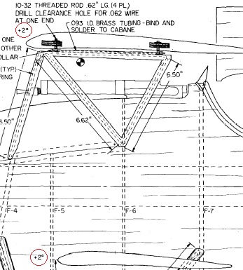

Tengan la fiesta en paz :D. Mi pregunta iba encaminada si se podia modificar la incidencia del ala a 1.5 o 1º el motivo por construcción a la hora de sujetar el ala inferior. El ala superior la puedo colocar como indica el plano. Perdón por no indicar en mi primer comentario esto.
Con respecto a la modificación de la escala no se ha tocado nada, el plano es para un modelo a 1/5 y motor 120 de 4T. El plano tiene unos 40 años o mas y por eso se han modificado cosas a la hora de su construcción, por ejemplo el timón de profundidad y de dirección las partes móviles vienen una tabla de balsa maciza y los he construido huecos con unos listones y costillas y cosas así son las que he cambiado. En el fuselaje la forma de unión de las cuadernas que lo conforman era mediante dos listones de balsa de 3mm todo lo que es este y yo lo he echo tipo a como lo presentan los kit de proctor enterprise ; decir que ya me gustaría que fuera un kit de estos. Decir también que estoy intentando que el modelo no me salga un ladrillo de momento no se como va de peso.
En lo que se refiere a la modificación de las incidencias del motor lo hago porque intento que sea una mejora a la hora de volar y no tocar mucho de dirección ni profundidad.

Hay un punto importante, indica que el avión es un Albatros pero no el modelo, por los pocos detalles que muestra la imagen del plano ese avión es más una maqueta que una semimaqueta. Hay puntos que muestran que el diseño va más orientado a lo original del avión lo cual lo hace complejo en construcción y vuelo indiferentemente la escala, los Albatross y Pfalz fueron aviones muy pero muy exigentes, en su época los pilotos debían llevarlos com mucho cuidado en particular el Albatros DIII y el DV que tenían una característica muy peculiar, cuando menos lo esperaban partían las alas inferiores.
Al no indicar el modelo es muy difícil estimar el tamaño a 1/5 de escala, si es un DIII o si es un DV/DVa estará en 1,7m, dado que referencia a Proctor se puede asumir un DVa que lo tienen en 1/5, siendo uno de los modelos más bonitos y con mejor diseño y calidad de materiales de Proctor. Al no indicar el modelo y sin poder estimar medidas a 1/5 de escala es muy dificil calcular incidencias, peso, velocidad, etc. sin embargo los planos si se estudian bien aportan la suficiente información para estimar las caracteristicas de vuelo y que esperar del avión. El aumento de indidencia de un ala se corresponde a una menor velocidad de despegue/aterrizaje y mejorar la visibilidad desde la cabina.
Viendo la imagen del plano lo primero que resalta es el perfi concavo convexo en ambas alas, es un indicador de vuelo a baja velocidad con lo cual disminuir las incidencias de las alas lo primero que le pedirá el avión es más velocidad para despegue y aterrizaje compromentiendo la eficiencia de las alas, viendo los DIII y DV/DVa muestran un momento de morro bastante corto y que aún montando la hélice grande y viendo lo pequeño del vertical la tendencia a compensar a derecha durante la carrera de despegue será bastante manejable sin hacer números pienso que 1° o 1,5° de incidencia lateral sería sufiiciente, sobre la incidencia negativa del motor se "compensa" el ascenso por el aumento de velocidad, el aumentar la velocidad es un contra sentido al diseño. El horizontal tiene una incidencia de 0,5° lo suficiente para levantar la cola rápidamente y despegar a baja velocidad y poca distancia. Si vamos acumulando las incidencias del avión los cambios que quiere hacer en el avión se dirigen a aumentar la velocidad del avión en detrimento de la sustentación y la estabilidad aerodinámica del avión haciendolo bastante más exigente de lo que ya es.
Se pueden bajar las incidencias del ala ? SI, cuanto sería lo máximo a reducir ? Sin hacer números y solo basado en estimaciones y sin considerar los perfiles y la geometría del ala puede reducir 1° la incidencia actual pero debe considerar los "contras" (aumento de velocidad, aumento de distancia para maniobras en tierra, aumento de la velocidad de pérdida, disminución del ángulo de ataque (Cl Crítico), aumento de las cargas sobre la estructura de las alas por el aumento de sustentación vs. velocidad. Un punto adicional a observar, el desplazamiento del ala superior vs. el ala inferior es muy poco con lo cual ambas alas entraran en pérdida simultáneamente. Para compensar la tendencia a ascender puede aumentar la movilidad de la profundidad pero hilar fino a bajas velocidades, utilizando más trim que mando.
Respecto a las referencias dadas, el blog del gato volante quizás en algunos puntos sea algo técnico y requiera un poco más de información y comprensión de los cálculos. El video al ser visual y no entrar en profundidad al calculo de la incidencia aunque si entra en el cálculo de ataque muy relacionado a la incidencia del ala no se ve tan complejo.
La fórmula (una de ellas) para el cálculo de la incidencia es 𝒊w = αw-αt-ε+𝒊t los valores expresados en radianes y consta de 4 variables:

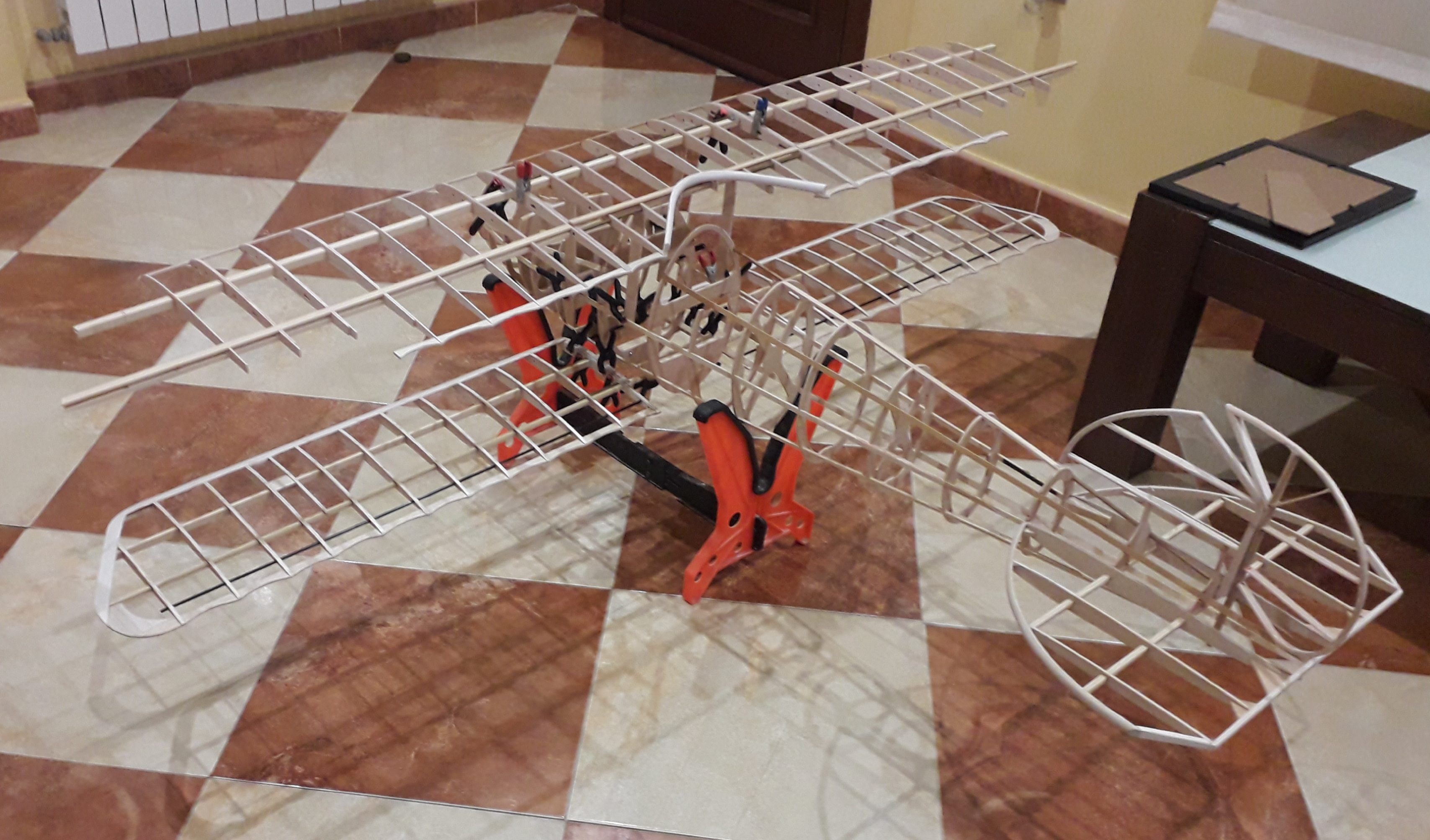

Les voy ha poner una foto de mediados de marzo que monte todo lo que tenia echo pero sujeto con pinzas, ahora ya tengo también los alerones, timón de profundidad y alguna cosilla mas pero cosa de poco. Con todo eso que se ve llevo un peso de un 1,2kg . Intentare que no llegue a los 5kg en orden de vuelo pero todavía me queda mucho.
Un saludo a todo y de nuevo muchas gracias por sus respuestas y su tiempo a los dos.
#1428992
Una autentica gozada la vista que tiene lo que lleva hecho.
Solo una cosa, y ya imagino que ha querido sujetarlo con pinzas para ver como queda, pero no debería de quitar de la mesa de trabajo las Alas o piezas, hasta que no queden terminadas, las reviraduras luego son un tormento.
Atento con los pesos, Sensacional trabajo le Felicito.

Bonito trabajo y se nota el esfuerzo, es grato ver tanto hueso antes de poner piel :mrgreen:
jdl escribió:
Dom, 19 May 2024 21:06
Si el albatros es el dv escala 1/5 y con una envergadura de 1,8m el peso estimado según plano 12lb que al cambio serán unos 5,4kg.
Con la ultima explicación me queda claro que las incidencias lo mejor es no tocarlas aunque sean muy poco. Es mejor que se construya el modelo para vuelo lento y así a la hora de los aterrizajes no hay que entrar tan fuerte.
Buena decisión, esa estructura se parece mucho al de Ziroli de 1/5 (año 91) aunque me parece que solo UN diseño de mediados de los 80's a 1/5 llevaba los soportes proctor de los tirantes de las alas pero me despista mucho algunas areas que o son de otro diseñador o le ha dedicado algo de tiempo a modificar la estructura en general pero mucho en particular el fuselaje .... El de Ziroli admite algunas modificaciones y trae las alas separadas un servo por aleron, el que le refiero no tiene el ala superior separada ya que tenía el mando de alerones con regletas y alambre de acero de 2mm al servo, es integral y ni el de Ziroli ni el otro traen elementos de fibra de carbono. La tercera versión del DVa de Proctor si introdujo muchas modificaciones estructurales por incluir elementos de fibra de carbono pero no fue hasta 2005 que también cambiaron los perfiles, el ala superior concavo convexo y el ala inferior plano convexo manteniendo 2,5° en el ala superior y 0° en la inferior. Otro punto es la bancada, el de Ziroli tiene los largueros de bancada por debajo de la línea de referencia longitudinal y el que le indico la trae por arriba, de ahí que las incidencias del motor sean 0°/0° grados, el Proctor hasta la tercera versión del kit esos largueros estaban alineados la línea de referencia longitudinal y solo tenían 1° de incidencia lateral, la tercera versión del kit ya traía la bancada Robart de fibra de carbono y la incidencia la daba el parallamas. De igual forma los largueros de las alas, ni el de Ziroli ni el que le refiero tenían ese tipo de largueros pero igual puedo ser bastante subjetivo y su avión sea de otro diseñador, en todo caso, el que le refiero lo publicaron en una revista estadunidense en el 84 u 86 el disñador es de nombre Tom y el apellido no lo recuerdo pero si que era impronunciable ...... Si es ese el avión, NO TOQUE LAS INCIDENCIAS, ninguna y espero tenga el artículo de construcción (bastante extenso) porque la tensión de los tirantes era crítica para asegurar la integridad del avión, otro punto es si Proctor sigue produciendo los soportes de las lineas y si puede conseguir las cuerdas "bungee" para el tren de aterrizaje principal y el patín de cola que actúan como amortiguares, en caso de no conseguirlas puede hacerlas con 7 elásticas comunes de oficina pero trenzadas no paralelas y envueltas en tela de algodón fina. Si es el de Tom, preste verdadera atención a los soportes del tren de aterrizaje y la "semiala" que lleva el eje de las ruedas ..... Otro punto son la dirección y profundidad, recuerdo que eran como un puzzle de piezas de balsa solida con largueros tipo celosia para darles integridad estructural y soporte a los cuernos de mando que son de alambre con latón al igual que el soporte pivotante del patín de cola.
INDIFERENTEMENTE el diseñador/fabricante de su avión el DIII y el DV/a son maquetas que se ven muy poco por las exigencias en construcción, hay que tener mucha paciencia y buenos conocimientos estructurales para montar uno en esa escala.

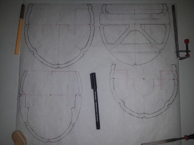

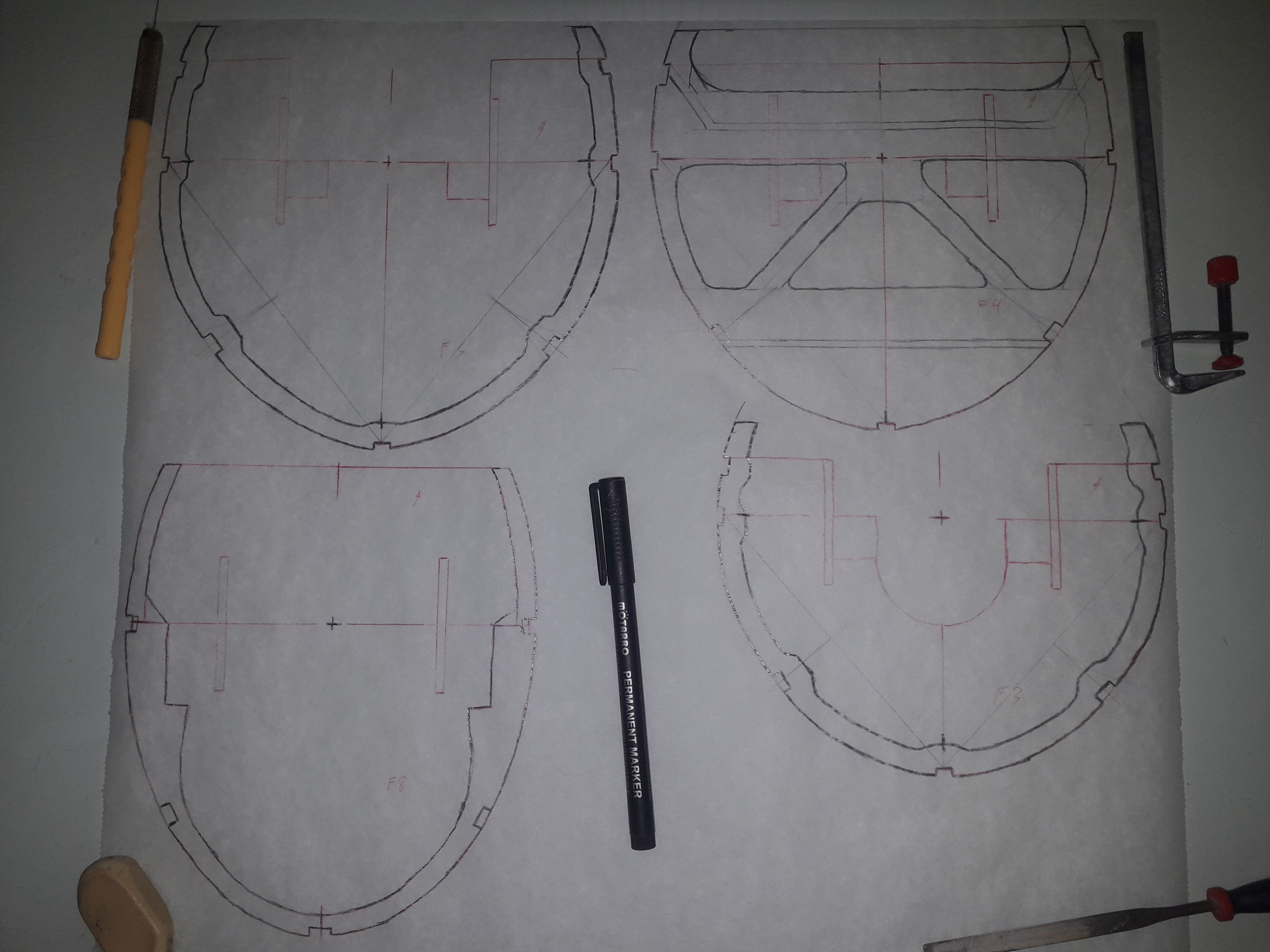

Los planos los baje de internet como dije, te muestra lo que es el modelo cuadernas, costillas tirantes, etc. Pero hay cosas que no me gustaban por la antigüedad como por ejemplo lo que es el fuselaje y lo modifique tipo kit proctor. Las alas la inferior viene una parte central que va unida al fuselaje pero en los planos no indica cómo hacerlo así que con la modificación del fuselaje la he podido acoplar, las semi alas inferiores les metí el listón de carbono para que le dieran más fuerza sin añadir peso. El ala superior en el plano la indica de una pieza pero yo por trasporte la he construido en tres partes una parte central fija al fuselaje y las semi alas igual que las del ala inferior. No sé si meter las bayonetas de cuerda de piano de 4mm de Ø; se le añade peso extra; o meter bayonetas de carbono de mínimo 6mm de Ø el miedo que parta en vuelo. Lo que comentas que el motor va en dos listones en el plano que tengo va igual pero no me gusta y le he metido otra cuaderna más que es donde va sujeta la bancada del motor.
Les pongo una foto de como modifique las cuadernas del fuselaje.
No sé que saldrá de todo esto pero ya tengo que terminar lo empezado como le he comentado al amigo vigilant si no vuela pues un juguete para los chicos o un pisapapeles grandote.
Muchas gracias a ustedes por vuestro tiempo.
Se pueden ver diferentes cuadernas en color rojo es como iban originalmente y en lapiz como yo las he modificado y las he cortado. Decir que casi todas las cuadernas eran de balsa y yo las he cortado todas de contrachapado de 4mm. Las cuadernas que son de resistencia esas si van con contrachapado finlandes.
