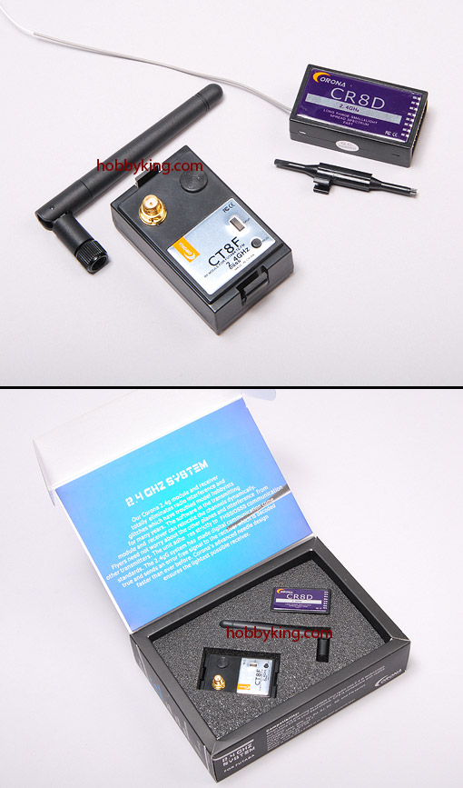

Por fret
#924261
manuelcasaas escribió:
No se te ocurra comprar el sistema Corona, con la 9Z se producen vibraciones, (glitches) en los servos a partir del canal 4, lo hemos comprobado varios usuarios, y con varios módulos distintos de dicha marca.
Pues me has dejado a cuadros porque acabo de pedir este
http://www.bidproduct.com/part/Product_ ... L_177.html
y pone que es para la 9z.
Ahora a sufrir hasta que llege y lo pruebe,y si no va pues a la basura,o mejor dicho a malvenderlo.
Ya contare como va.
Por manuelcasaas
#924326
Si, pone que es para la 9Z, pero todas la referencias son que a partir del canal 5, se producen vibraciones ciclicas (glitches) en los servos, yo personalmente lo he comprobado con varios modulos Corona, con respecto a la pregunta de Tony45, posiblemente tendras solo que desenroscarle la antena, dejando el módulo puesto.

Efectivamente, solo la emisora Futaba 9Z con el sistema Corona 2,4Ghz, tiene problemas de glitches a partir del canal 3 ó 4, yo le he comprobado personalmente, dicho problema no ocurre con el sistema Assan, les adjunto un video donde se ve perfectamente, como los ejes de los servos vibran (glitches):
http://www.vimeo.com/1566011
Ya nos dira Fret y Nyru como les va cuando lo prueben.

#933528
Yo lo he probado este fin de semana y de momento no fue nada mal,eso si,solo use 4 canales.
Ahora una duda:Como saber si el recetor es v2 o v1? y el modulo?
Porque he leido que no son compatibles y ahora no se decir que version tengo,y en la pagina donde lo compre no lo veo puesto.
Por manuelcasaas
#933564
Como te dije para ver si va bien, tienes que poner un par de servos en los canales 5 y 6, y fijarte si hacen glitches.
Por fret
#957066
Pues si señor Manuelcasaas.tiene los glitches que comentas,he montado un helicoptero(mini Titan) y efectivamente el canal 6 tiembla de vez en cuando.Asi que ahora toca montar el modulo de 35 Mhz.
Espero que le sirva a alguien para que no haga como yo,primero pedir y despues leer :oops: :oops:
