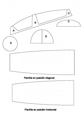

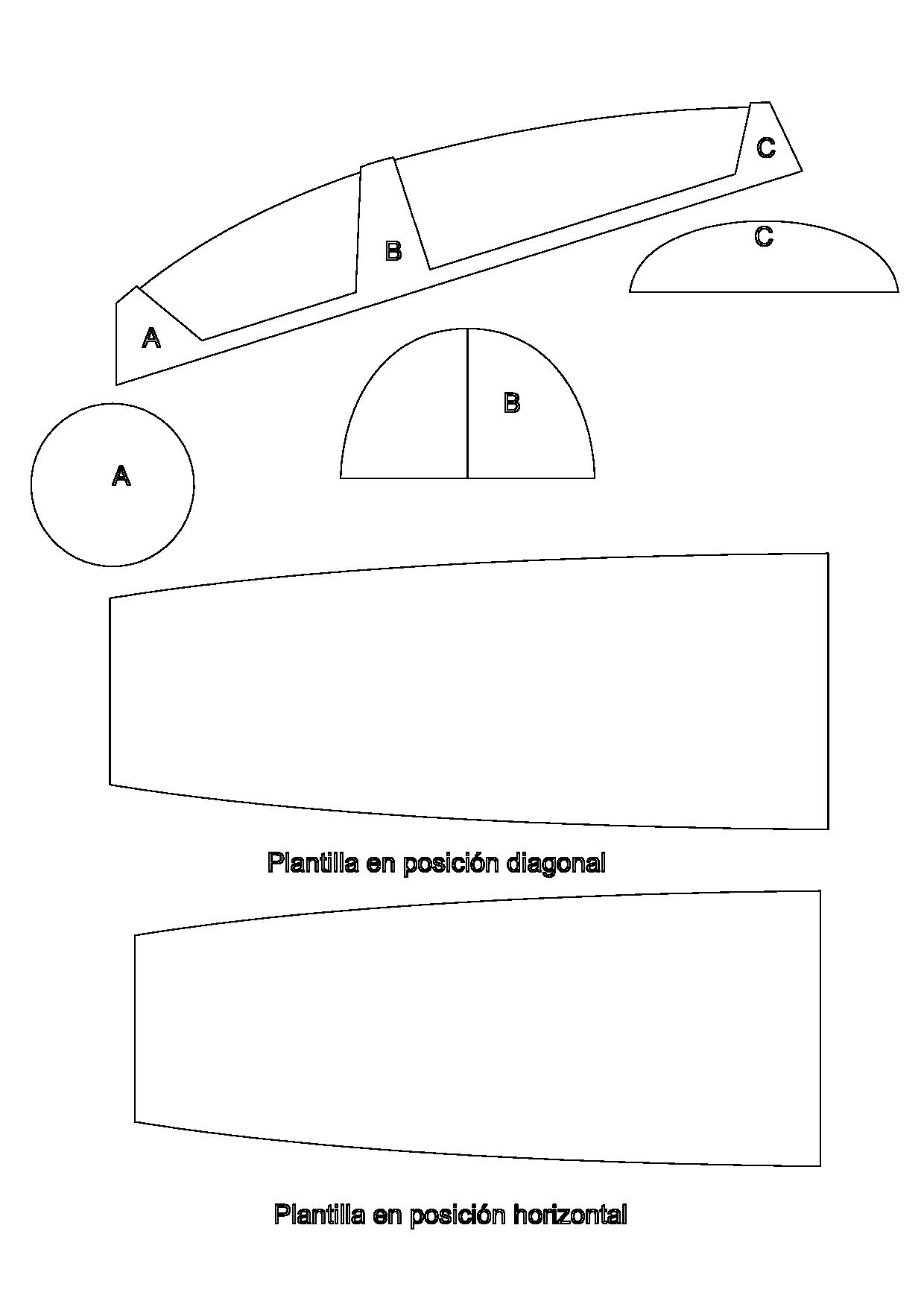

El otro día un amigo que se está haciendo un Delfín de Modelhob (cortado por laser en contrachapado y el enchapado de las alas en balsa), me pidio que si le podría hacer el STL para sacar el molde de la cabina por impresión 3D.
El me dío el dfx del perfil de la cabina, la planta y las cuadernas del fuselaje.

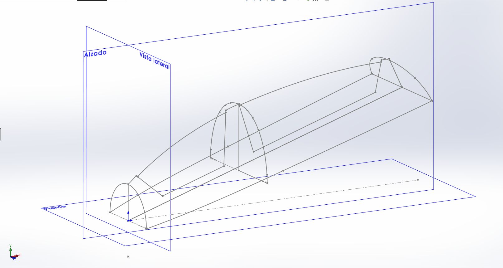

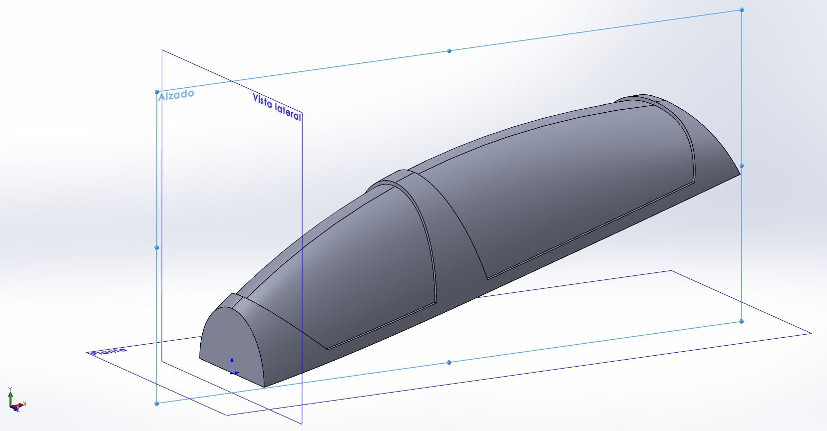

En el programa de diseño, montamos el perfil de la cabina, la planta de la misma y las cuadernas en los planos correspondientes.
Haciendo las operaciones necesarias obtenemos la cabina del Delfín.

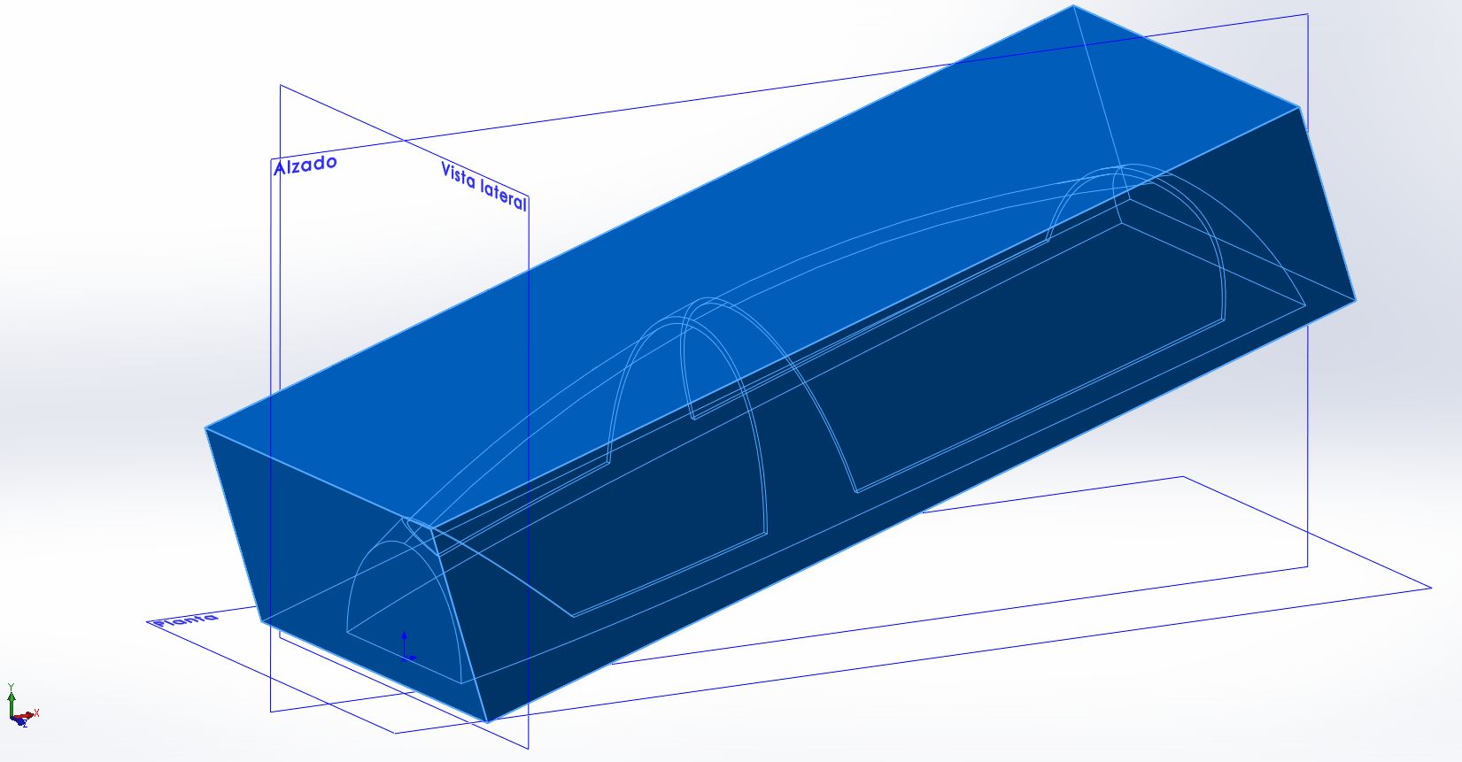

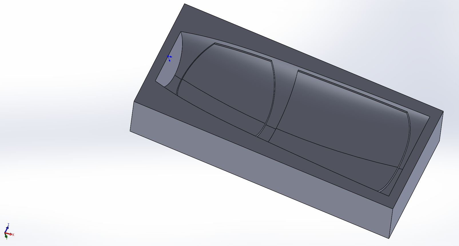

Como el quiere el molde de la cabina para imprimerlo en 3D, hacemos la sustración de un paralepipedo rectangular con el solido de la cabina y de esta forma obtenemos el molde.

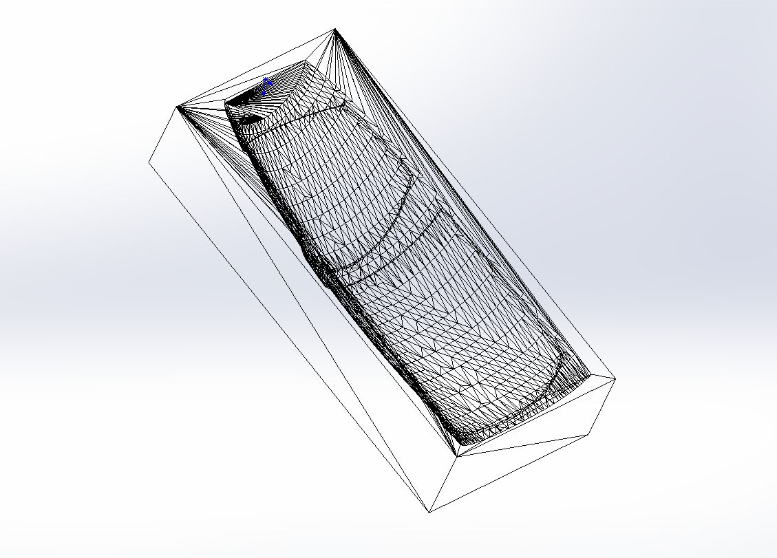

Lo convertimos en formato STL para que pueda ser tratado con el programa de impresión 3D.

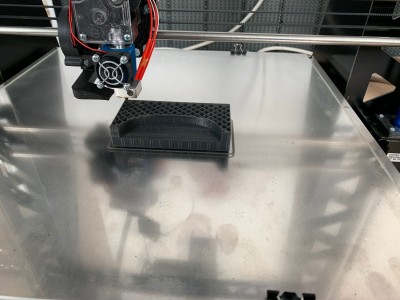

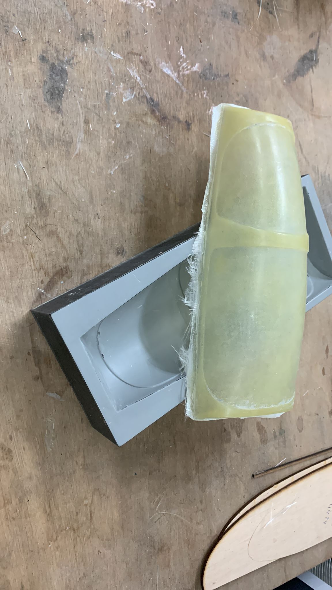

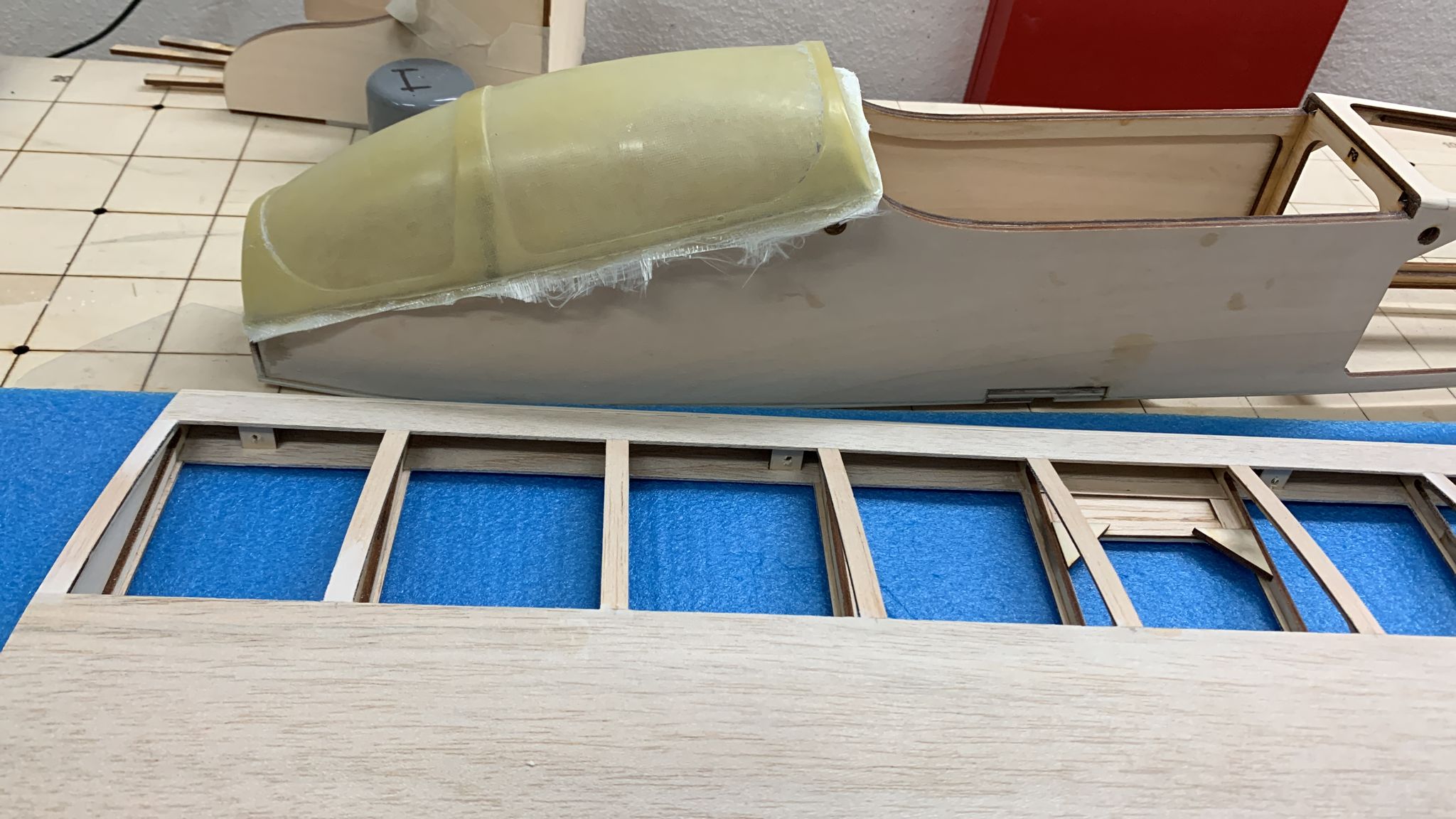

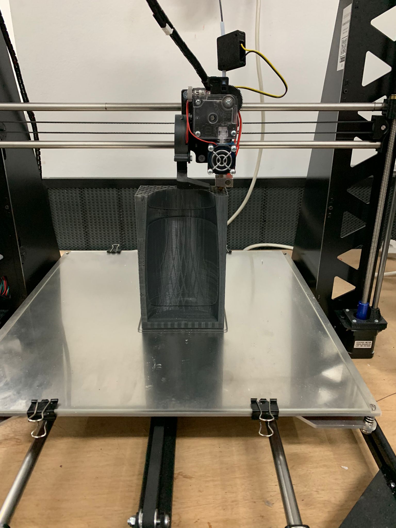

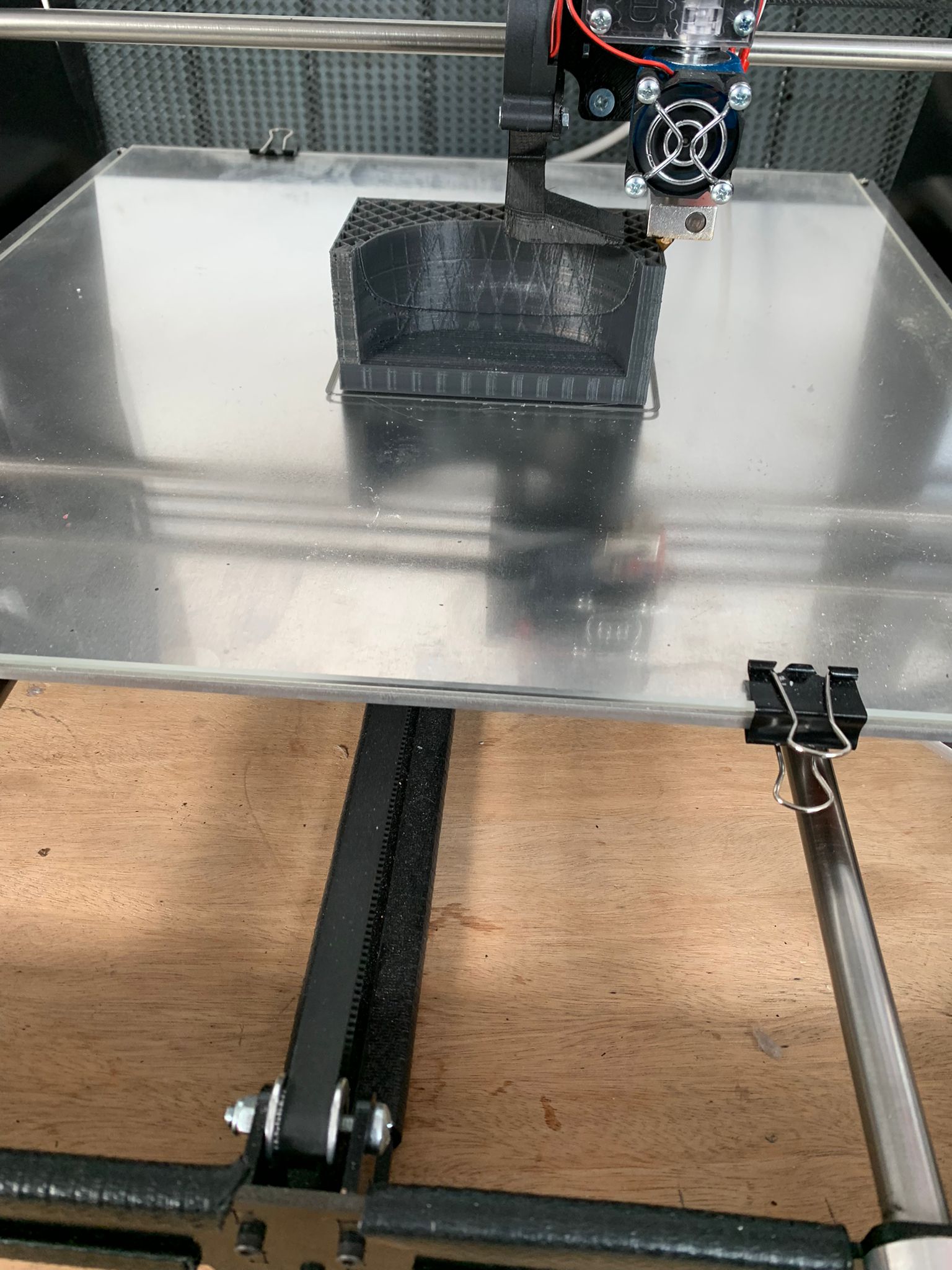

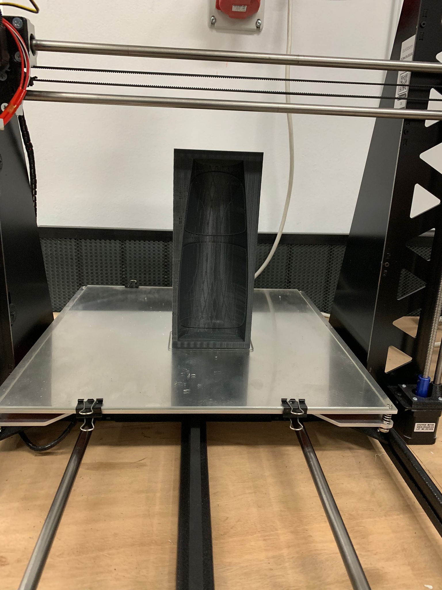

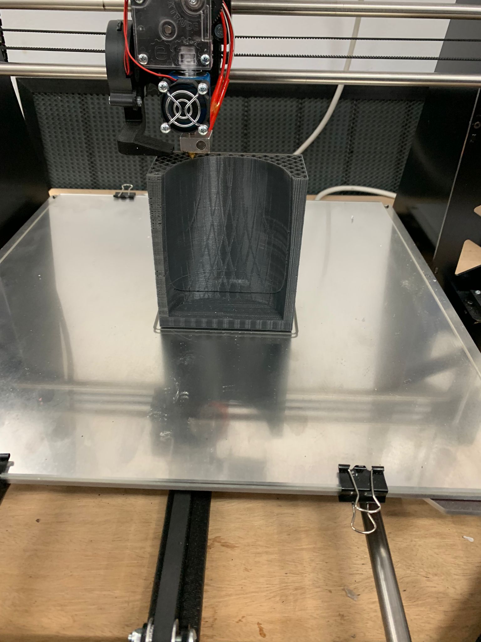

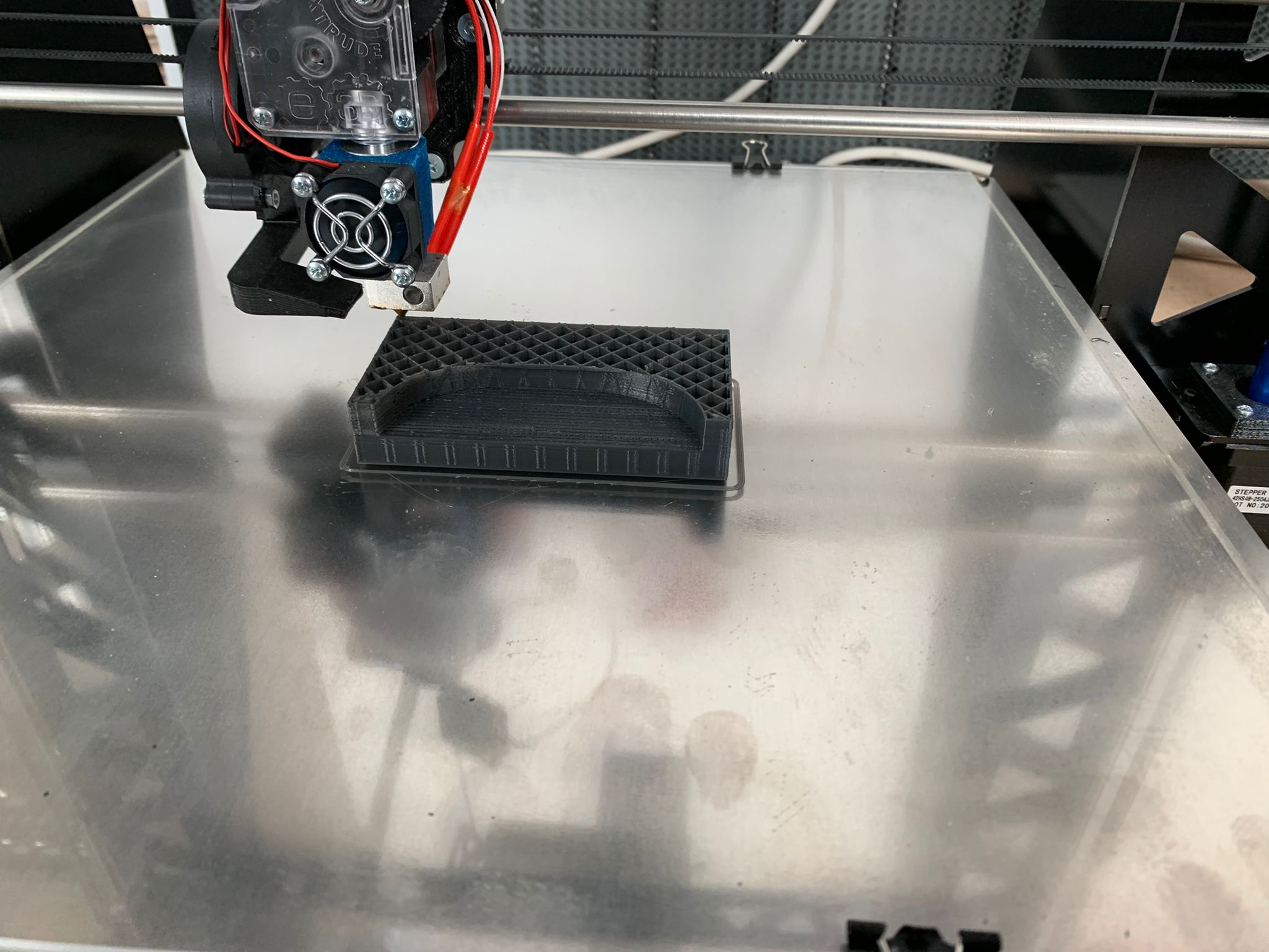

Os pongo las fotos que me han pasado de la impresión del molde de la cabina.
Se puede observar el marcado de las paredes interiores del relleno cuando se ponen pocas capas en la pared exterior. Pero vamos, todo se soluciona con masilla, aparajo y lija.
