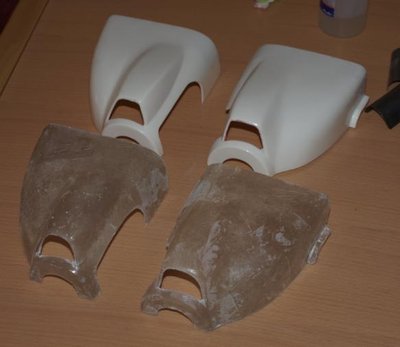

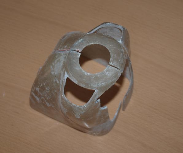

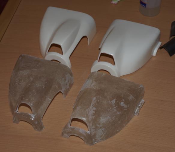

Hola.
Tengo realizado un molde en escayola y lo he recubierto con velo 25grs y resina de poliester para posteriormente lijarlo, imprimar pintar y tener de este modo el molde listo. He aplicado 1 capa de velo para tapar algunos poritos y me doy cuenta de que la escayola absorve mucha resina y el velo vuelve de nuevo a su estado como si no tuviera resina. Voy a esperar haber si seca la primera capa de resina y aplicare una segunda de resina sobre dicho velo. ¿Alguien sabe como evitar este problema?
¿Creeis que lo mejor seria haber imprimado y pintado?
