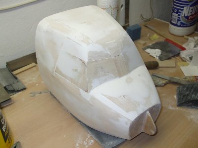

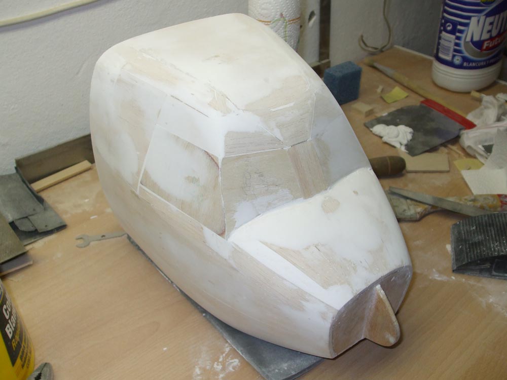

Estoy haciendo un aviocar, y estoy probando esto de los moldes para sacar piezas en fibra de vidrio. Me han surgido varias dudas que espero que me podais solventar.
1º: Ya tengo la cabina hecha para sacar el molde, en madera de balsa con masilla plastica, pero no queda muy fina por ciertos sitios, ¿como mejorar el acabado para evitar defectos en el molde???
2º: Dispongo de cera desmoldeante, pero no de si la madera absorberá resina por poros y despues no se pueda sacar o se rompa, ¿debería enfibrar esta pieza tambien antes de sacar el molde???
3º y ultimo: Me han hablado del gelcoat, pero ¿que es y como se utiliza exactamente???
Espero vuestras respuestas, gracias.

Ahí van unas fotillos del positivo de la cabina (todavia un poco verde, la verdad).
Ahora mismo me pongo manos a la obra para seguirla. ya pondre mas fotos mas adelante.

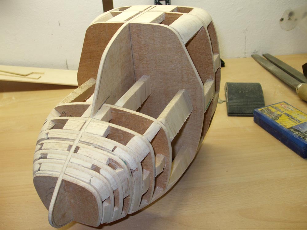

Por Patapalo
#671726
Aqui va otra
