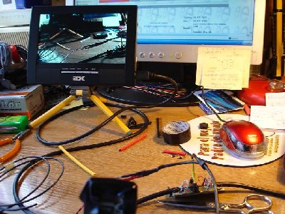

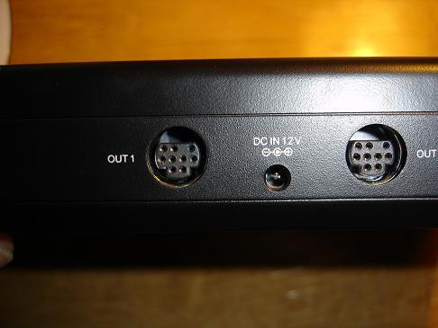

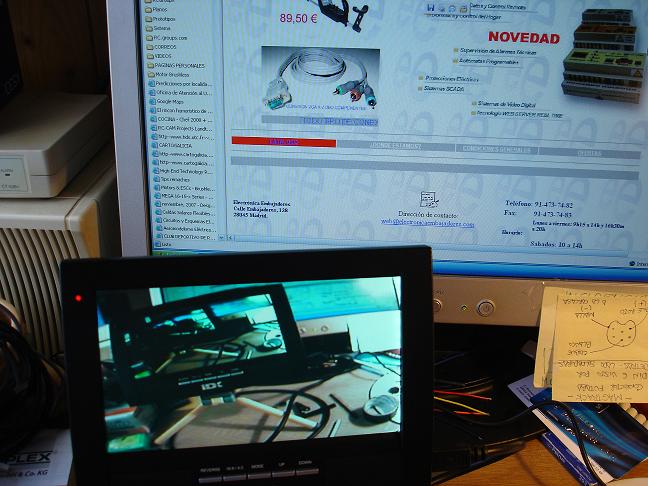

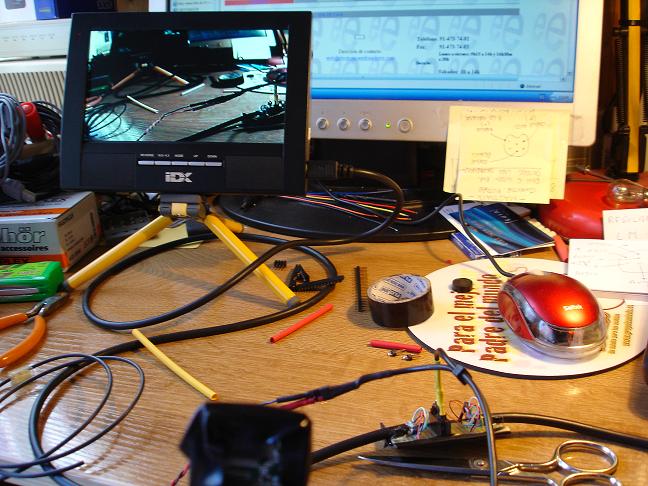

Hace un tiempo compre un dvd con dos pantallas de LCD para el coche,con el tema de los aviones de FPV,pense darle trabajo en la maleta para ver las imagenes a través del receptor de video.

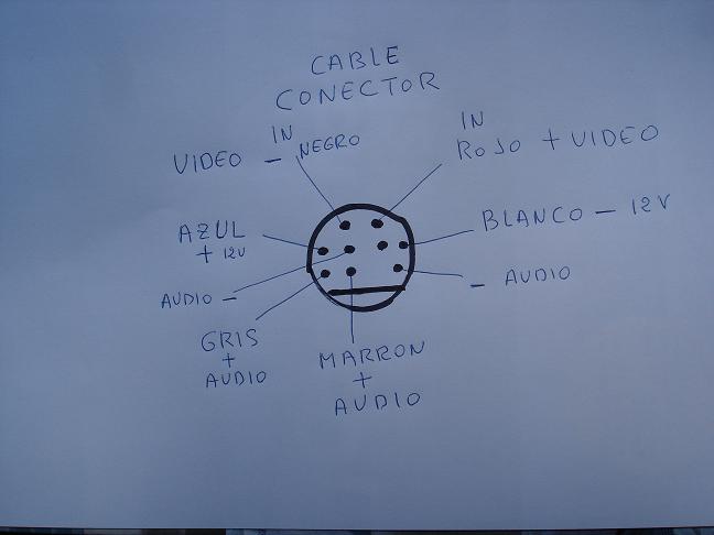

Despues de mucho buscar para encontrar todos lo hilos de Video y Audio he dado con ello.
Por si alguno de vosotros ha pensado como yo os paso como se tiene que conectar todos lo cables la verdad que se ve muy bien,merece la pena hacerlo.
Espero que sea de vuestro agrado.
Espero que el codigo de colores sea el mismo en los cables de Iris.

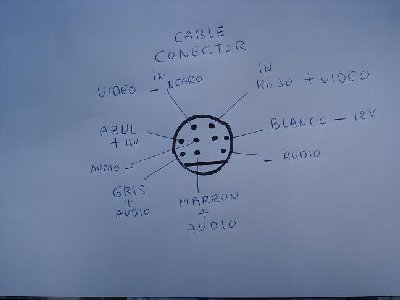

HILO ROJO + DE VIDEO.
HILO NEGRO -- DE VIDEO.
HILO AZUL + DE 12 V.
HILO BLANCO -- DE 12 V.
HILO GRIS + DE AUDIO.
HILO MARRON + DE AUDIO.

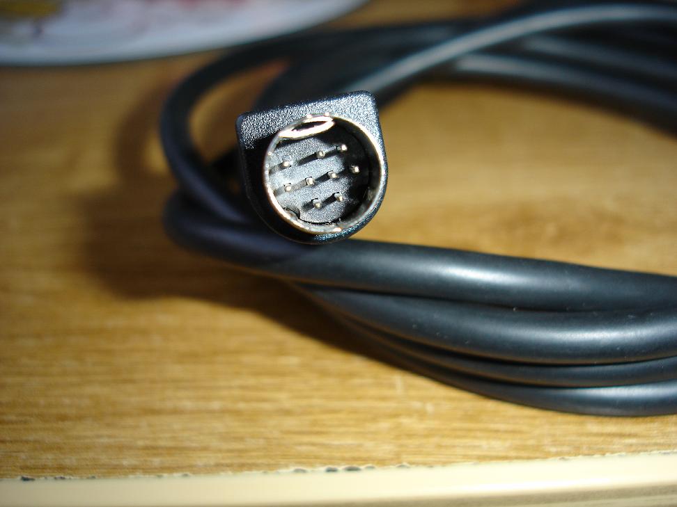

Hay que cortar el cable de los dos conectores el que lleva los RCA no es valido.
LOS NEGATIVOS DE AUDIO NO SON NECESARIOS SI JUNTAS LAS MASAS DE TODO Y ES IMPORTANTE PARA QUITAR INTERFERENCIAS.
BUENO ESPERO QUE SEA DE PROVECHO POR SI TENEIS UNO IGUAL AL NUESTRO.
Perdonar por las letras mayusculas es porque se viera mejor(no estoy chillando)
