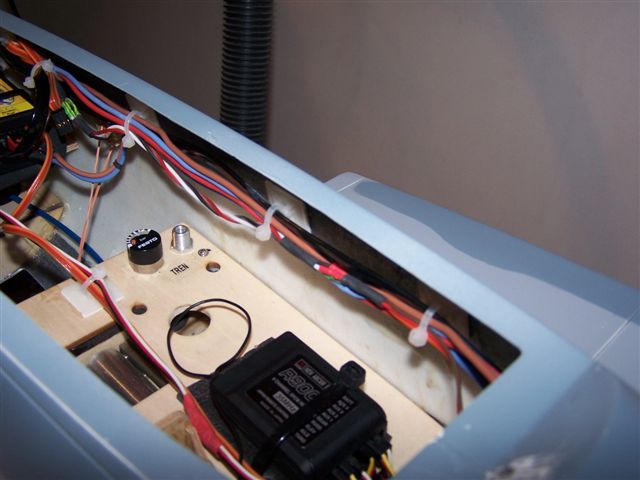

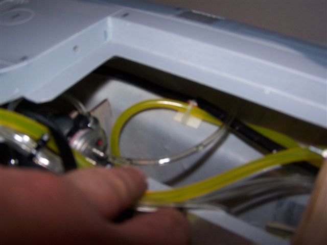

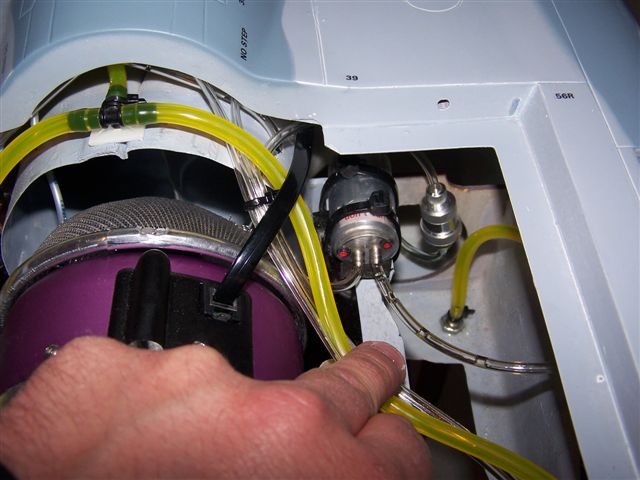

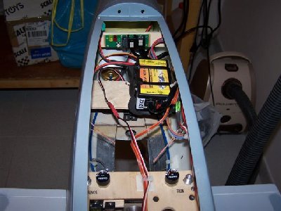

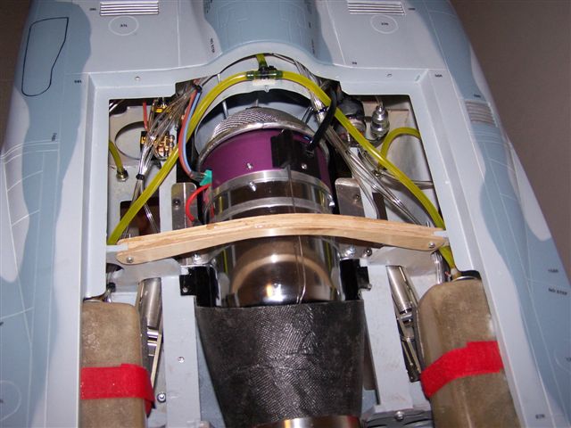

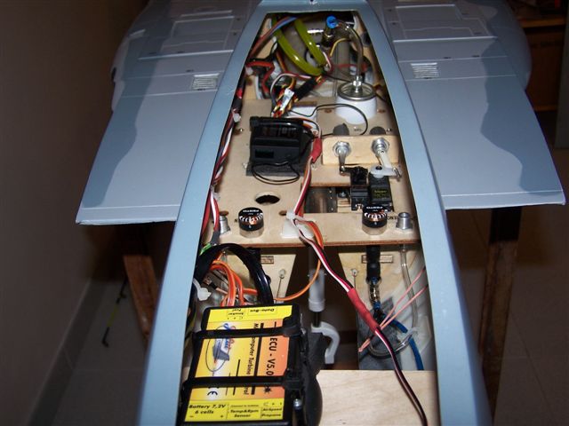

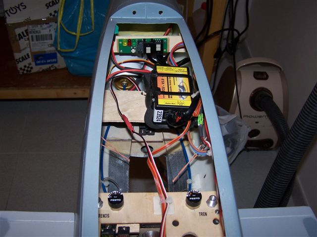

bueno pongo unas fotos de mi instalacion electrica y ya que vosotros teneis un monton de esperiencia en estos andares si veis algun fallo agradeceria me lo comunicarais.
Gracias
todos los cables de la ecu pasan por encima del receptor a unos 5 centimetros del receptor
morro
ecu
los cables de los servos pasan a unos 12 centimetros de la bomba
situacion bomba de combustible
foto de la istalacion de tubos de combustible
Por Tim
#212603
Yo los veo bien, solo una cosa que yo uso y es en las bridas las forro con tubo de macarron (de fuel) para evitar que corten los cables por vibraciones o por un tiron.
Es factil, se enfunda en tubo de macarron de una longitud suficiente para que abarque y sujete el/los cables y ya esta.
PD. Que pasada de maquina.
