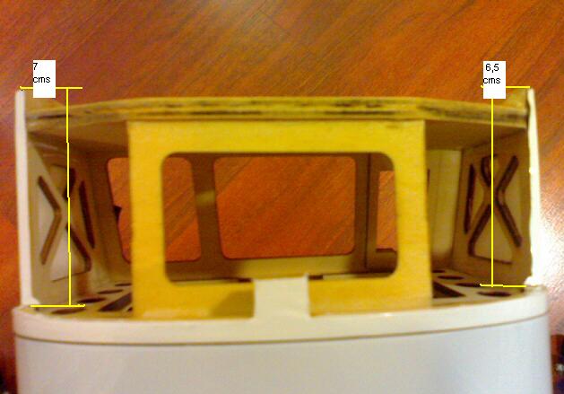

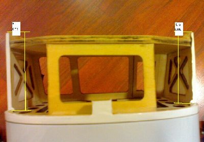

Hola, confirmarme que la incidencia de la parallamas es igual en vuestro avión que en el mio, hay una diferencia de medio centimetro entre el lado derecho y el izquierdo, el lado izquierdo visto desde arriba mide 7 cms y el derecho 6,5 cms.
Bueno os pongo una foto.
Por IVAN CADENAS GARCIA
#704764
Estate tranquilo que eso es así y está bien.Todos los aviones tienen que tener incidencia.

#704784
Gracias, solo que me parecia mucha incidencia.

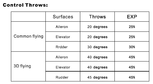

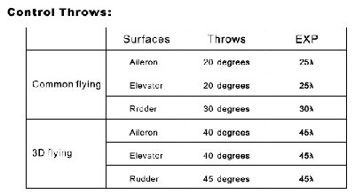

Por cierto ¿que DR y EXP le habeis puesto al avión?
Gracias

Yo los recorridos de mando y exponenciales voy a ponerles los que vienen en el manual del Extra 260 de ARF, que es muy parecido al nuestro.
Os lo adjunto.

Gracias Jumper, los exponenciales que indica la tabla supongo que seran negativos...
Por Jumper
#705073
Dependiendo de emisoras los exponenciales son positivos o negativos.
En FUTABA son, efectivamente, negativos.
