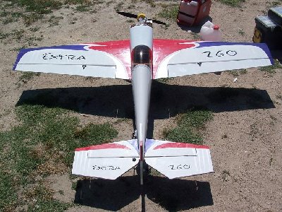

Bueno, como no encuentro pendulos en ninguna tienda de Madrid, he aprovechado el de latón y le he hecho el apaño que veis en la foto, ahora si que se dobla el tygon.
Por otra parte el depósito de 10oz / 300cc no me cabe debajo de la bayoneta, con lo cual le he puesto uno de 240 cc que yo creo que también valdrá no?

Os dejo unas fotillos de mis avances. Las baterias las he puesto atrás del todo, ya que no me he puesto a ajustar el CG.

El C.G. queda aproximadamente en la bayoneta.
Por tanto, el depósito debajo como lo tienes está bastante bien.
Las baterías yo tuve que adelantar las del receptor al C.G.
Tu como llevas lipos no lo se.

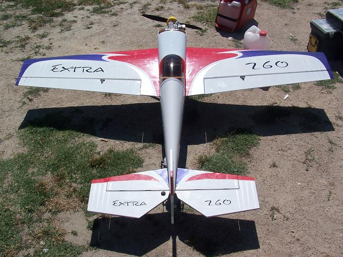

Por fin estrene el extra 260 el sabado pasado con mucho viento y a pesar de la parada de motor del OS120 AX debida a una baja muy abierta tuve suerte y aunque me pillo muy lejos de la pista tenia altura suficiente y llegue.
Despues de los dos cortos vuelos del extreno, con mas miedo que vergüenza y depues del susto de la parada he de decir que el avión vuela muy bien y que el OS 120 tira de el como una bestia.
Lo que si he tenido es que ponerle un tren de fibra porque en las dos tomas aunque fueron suaves el avión se espatarró.
Bueno os pongo una foto.
Saludos y buenos vuelos.
