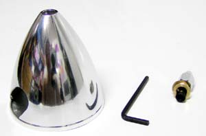

Otra cosita, me compré un cono de aluminio de rosca para poder meterle tanto bipala como tripala. Concretamente este:
http://shop.lindinger.at/product_info.p ... s_id=49741
El problema es que por lo visto la rosca es de distinta métrica y no me sirve :evil:
Supongo que llevándolo a un tornero no se le podrá rehacer la rosca, no?

Por otra parte, me podríais decir qué cono le ponéis al CRRC, pues como dije antes el que compré yo no sirve :evil:

#693700
Hola txokolate.
Gracias por la referencia. ¿Ese cono de aluminio es de los que llevan una tuerca sobre la que se atornilla el cono?
Como este:
http://www.himodel.com/en/album/imgurl. ... 1574-2.jpg
El problema que me he encontrado es que la rosca no parece métrica y no sé si me servirá :?
