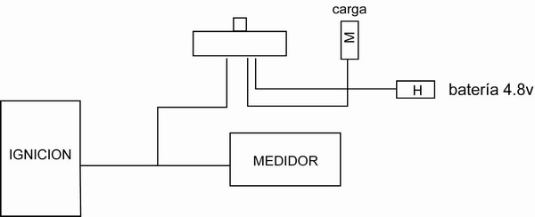

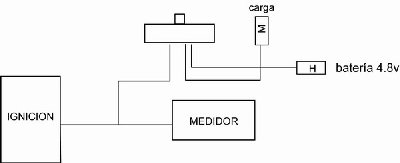

hola.me podias explicar como le as puesto el comprobador de bateria al encendido???
le as metido una "y",,???o como lo as exo para que cuando cortes corriente del encendido se te apague la luz del comprobador...
Por Jumper
#698495
Bueno, pues le pongo una Y a la salida del interruptor.
De la Y un cable va a la iginición y el otro al comprobador.
Eso sí, se deben cambiar los conector de la salida del interruptor de macho a hembra, o bien soldar la Y directamente que es como yo lo haré, y el conector del cable de la Y que va a la ignición de hembra a macho.
Algo como lo del esquema

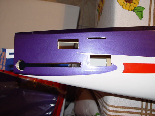

Hoy he querido pegar la cola, pero no he visto forma de meter la parte movil de la profundidad sin tener que serrarle atrás, como tu has hecho.
Según dicen hay que meter primero la parte movil en la ranura, pero es imposible, hay que serrar
No tengo otra que serrar no?
aparte he hecho el hueco en el oracover de la cola para poner los dos servos en cola, pero no caben los dos así que tendré que poner pull-pull en la dirección. Jumper, tu le has puesto el servo de dirección en cola, ¿como lo has hecho? yo tengo los mismos servos que tu y no hay forma...
Las instrucciones no aclaran nada..
Por Jumper
#700223
A ver, por partes.
Sí es posible meter el conjunto de dirección por la ranura. Entra bastante ajustado pero entra.
Primero mete la parte móvil y la echas para atrás, dejándolo sobre el hueco en círculo que queda.
Luego metes la parte fija.
Yo lo hice sin demasiados problemas, hasta que me tocó pegar las bisagras. De todos modos, si vas con cuidado puedes serrar el trozo de cola necesario para poder trabajar más cómodo.
En cuanto a los servos, yo llevo uno en profundidad y otro en cola. Para poner dos en profundidad deberás serrar la profundidad en dos partes y colocar dos servos de perfil bajo.
El problema que te habrás encontrado, supongo, será que habrás abierto los huecos que hay hechos para los dos servos en huecos simétricos. De esos sólo debes emplear uno.
Fíjate en esta foto y lo entenderás mejor (de todos los huecos que tenía abiertos sólo he usado dos :? )

:oops: :oops: ahora lo veo claro es que me habia fijado en tu foto con los dos huecos y he ido a saco con la cuchilla... bueno, me tengo que fijar mas.
