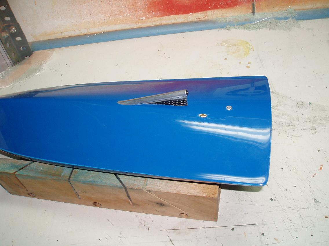

La posición de la toma de agua varía de unos cascos a otros, buscando el punto en que mayor es la presión del agua contra el casco. En la mía lo he montado centrado en el vértice de la V, a 22cm de la popa, pero si quieres ponerla más hacia atrás, tendrás que desplazarla hacia estribor unos 15mm para que no moleste a las baterías y porque el par motor hace que este lado del casco apoye en el agua con más fuerza que el otro. En ese caso yo la pondría a la altura donde el eje atraviesa el casco (en torno a 17cm de la popa).
