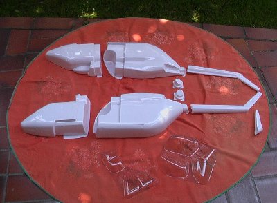

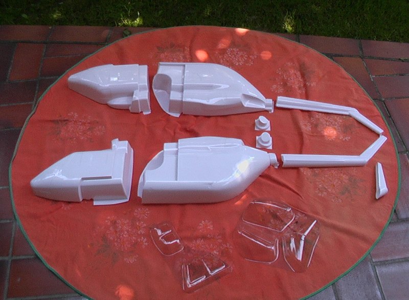

Hola compañeros, ya he empezado el montaje del BK117 electrico de la casa Gensmantel. La primera impresión al abrir la caja fue... :shock: (valiente porquería he comprado...). Yo creía que había comprado un fuselaje ya montado y pintado como el BK117 Medicopter... pero NO... esta desmontado, y no viene pintado...
Valla chasco....(ese es el problema de no saber alemán y elegir un mal traductor... :oops: ).
Pero bueno, ya después de darle varias vueltas empecé a verlo mejor, y ya no me pareció tan chungo, asi que comienzo el montaje.

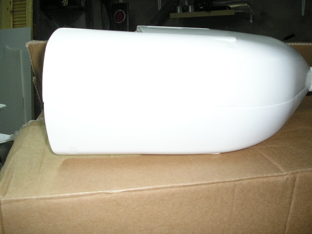

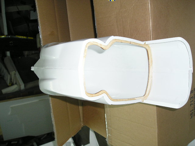

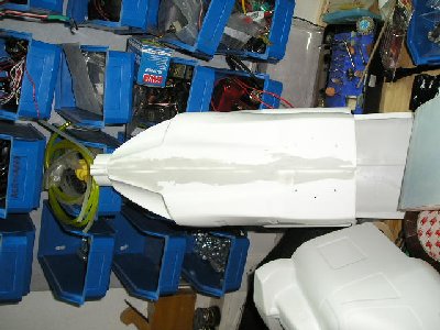

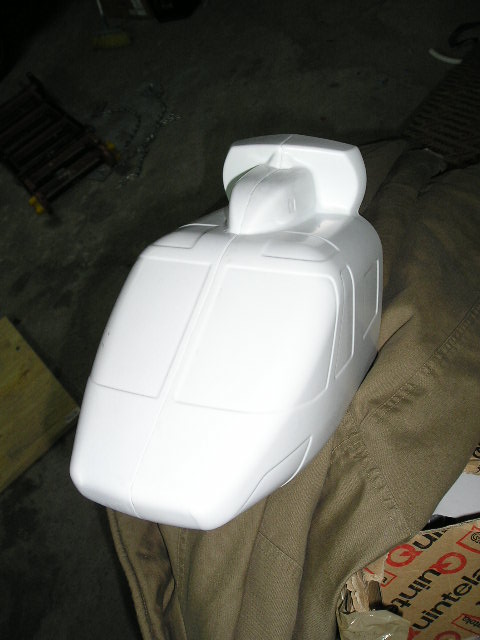

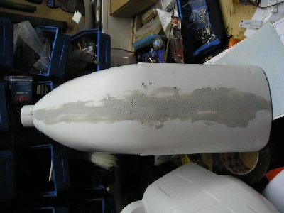

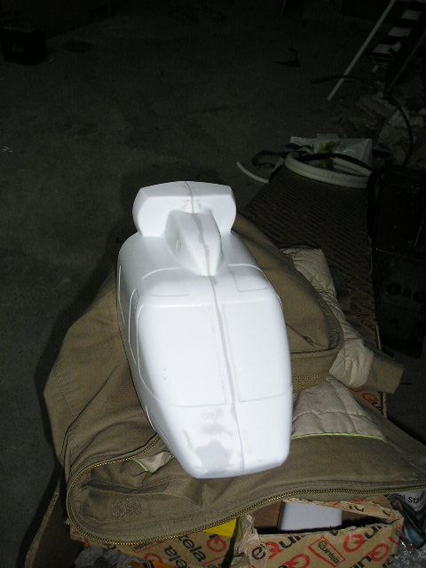

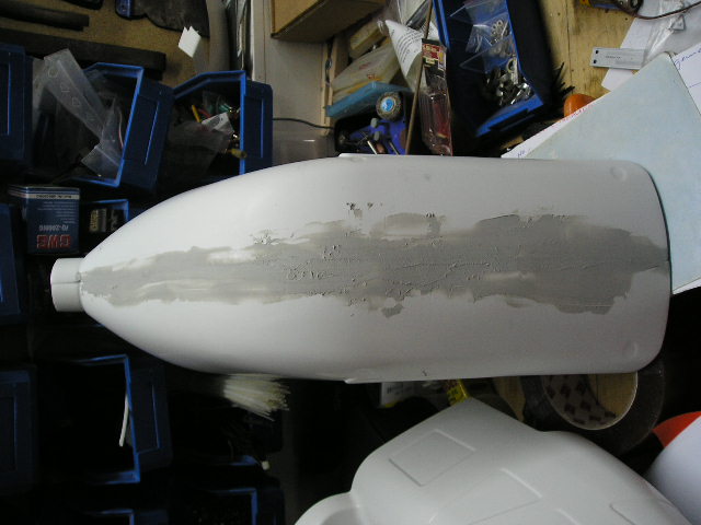

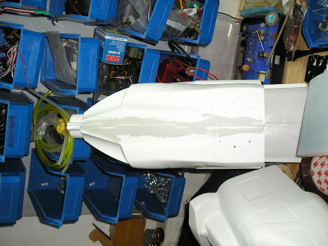

Empiezo el montaje recortando el material sobrante y uniendo las dos mitades de la cabina y del fuselaje principal. Las pego con cianocrilato. En las uniones aplico masilla de carrocero ya que bastante visible y después lija que te lija.
No he dicho que el material del fuselaje es ABS.

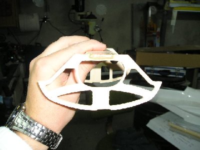

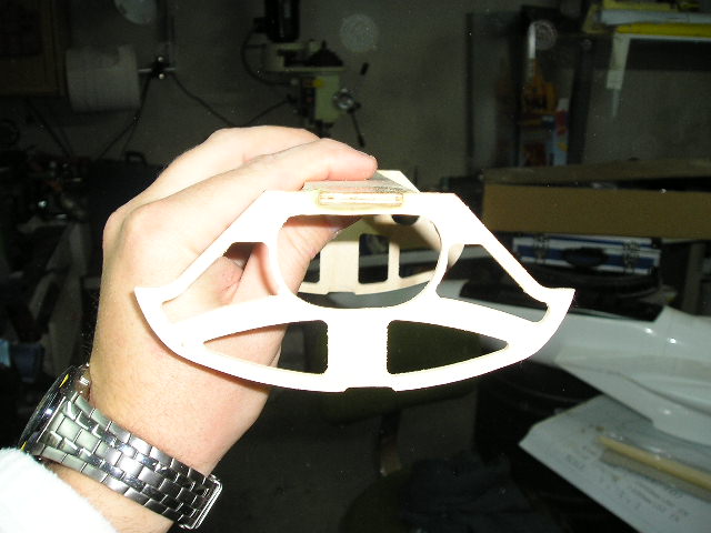

Mientras dejo que seque la masillas de carrocero, me pongo con la mecánica y su soporte. En principio no requiere mayor atención. Lo único es que he agrandado el hueco de las baterías, ya que este modelo está pensado para usar Ni-cd y seguramente le ponga Li-po (como es lógico para reducir un poco el peso.).
:idea:

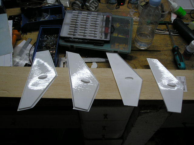

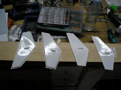

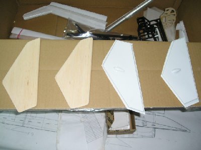

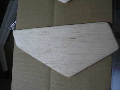

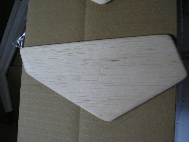

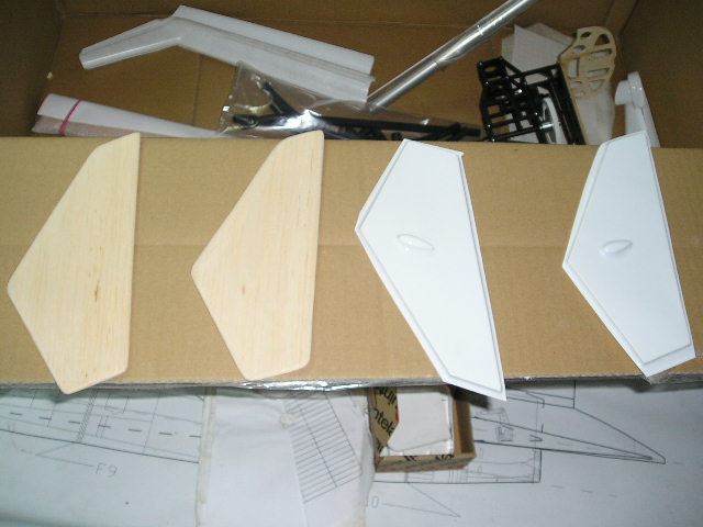

Otro punto que tampoco me agradaba como me estaba quedando eran las derivas traseras. Las que trae el kit son de ABS muy fino y en dos partes, y no hay un cristiano que sea capaz de unirlas sin que queden deformadas..... asi que las hago con balsa de 6mm y quedan mejor.

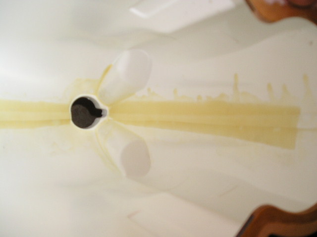

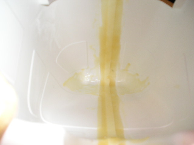

Lo ultimo que hice antes de tener la pata chunga fue ponerle unos refuerzos de fibra al interior del fuselaje ya que no me fío de las costuras entre las dos partes del fuselaje. Ahora si han quedado muy bien, y una vez que este todo preparado, le daré un poco de pintura blanca para quitar ese color amarillo y no se vea muy feo...
