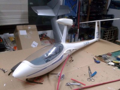

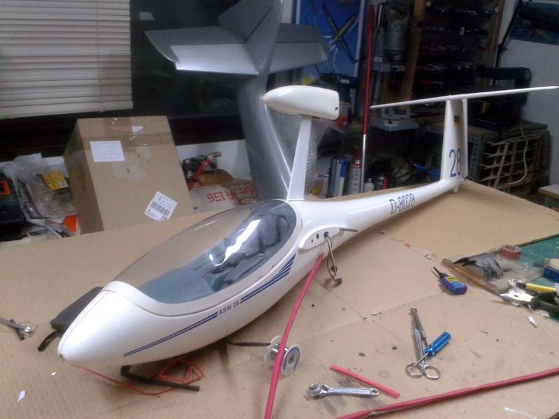

Hola amigos, no se donde ubicar exactamente este post..., pero creo que aquí es un buen sitio por que a buen seguro que alguno de vosotros habrá motorizado alguna vez un velero.
El tema es que he construido este POD, vamos , peana, para montar en mi ASW28 de T2m. No queria montarlo en el morro por que de tanto en tanto me gusta darle algún que otro remolque, pero es tan de tanto en tanto que si no hago esto el velero apenas vuela en todo el año.
La peana está construida con balsa, contrachapado y de carena he usado el morro de un Cumulus de Graupner que nunca utilicé. La cuestión es que una vez montado y comprobando el empuje del motor ( a ojo...) me he dado cuenta de que el avión tiende a cabecear de forma acusada. Al estar el empuje de la hélice por detrás del centro de gravedad, esta situación es normal.
La cuestión es que he dado cierta incidencia al motor de modo que visto lateralmente enviaría el chorro de aire hacia la base de la deriva (para que nos entendamos), Hace tiempo leí cosas al respecto (Rc model y demás) y no tengo muy claro si la incidencia es hacia abajo, o hacia arriba, es decir hacia la parte alta de la deriva.
En fin que no ando muy confiado en echarlo a volar..., si alguien, por favor, me puede ayudar al respecto le estaré sinceramente agradecido.
Aquí os dejo unas fotos para que veáis como está el tema.

si la tienes bien puesta, deberia mirar hacia arriba el motor mirando de la parte delantera ( hacia abajo si pones el motor hacia atras ) , es para compensar el torque que hace el motor al estar tan separado del centro de resistencias de vuelo del avion ( el ala, fuselaje, cola) , lo que no te puedo decir si ese angulo seria el suficiente o demasiado :evil: , hasta que no pruebes no hay forma de decirlo :oops:

Gracias por tu respuesta, entiendo que según tú tengo el motor bien colocado aunque no sabemos si la cantidad de angulo es correcta o no.
Y ahora es cuando viene la pregunta del millón, si el empuje se realiza por detrás del centro de gravedad, ¿no seria a la inversa?, es decir ¿con el chorro de aire tirando ligeramente hacia arriba?. De hecho me estoy fijando en toda esta marabunta de avioncillos para FPV con motor trasero y creo que casi todos la llevan así.
Es verdad Sukhoi que en los motoveleros con el motor sobre las alas y situado sobre o delante del centro de gravedad, el motor tiene incidencia positiva, pero es que no estoy seguro de que cuando el empuje se realiza por detrás del C.G. sea lo mismo.
Me huele que voy a tener que modificar la bancada.Gracias de nuevo.

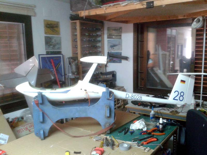

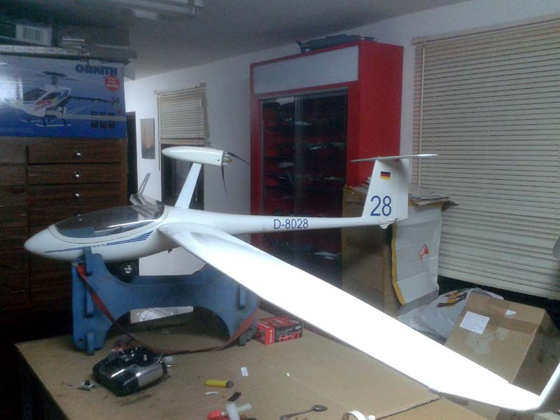

En principio estoy viendo que todos los soportes acaban montando el motor y la hélice justo sobre el centro de gravedad, por lo que creo que tal como tengo yo colocada mi peana, con el motor por detrás del C.G. no va a ser el lugar más adecuado, y desde luego no voy a ser yo el que ahora invente la sopa de ajo..., peeeeero, como soy un cabezon y también, por que no decirlo, un tanto vago, voy a probar mi configuración con todo el cuidado del que sea capaz. Por lo pronto he cambiado la incidencia del empuje y la he invertido, algo me dice que ha de ser así. Ahora el motor tiene incidencia negativa de unos 3º ó 4º respecto al ala.
No sabré nada hasta que no pruebe el artilugio, que igual es esta tarde..., ya veremos, que dan agua en Ibiza. Os dejo una foto para ver como queda ahora el montaje.
:oops:
pruebalo rimero en ladera si puedes, lanzalo sin motor, dejalo subir y cuando estes a dos o tres 'errores' de altura :roll: , metes motor a ver como se comporta, mi apuesta es que le tirara hacia abajo y tendras que compensar mucho con al trim de elevador para llevarlo nivelado :|
