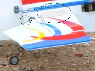

Respecto a la instalación del estabilizador horizontal, mira el círculo pequeño negro de la fotografía.
Mi avión venía con una incisión en el fuselaje en su borde de fuga y a la misma altura donde se encuentra el estabilizador, quedando un trocito de madera suelto que luego se aprovecha para tapar el hueco. Aunque veo que tu avión no es exactamente el mismo, podrías aplicar el mismo sistema.
Dentro del círculo negro más grande hay un refuerzo que instalé con madera de balsa. Te lo recomiendo. En el foro www.rcuniverse.com hay vídeos de cómo se parte el empenaje de cola cuando fuerzas este mismo avión un poco.
Espero haberte ayudado.
Otro saludo.
