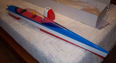

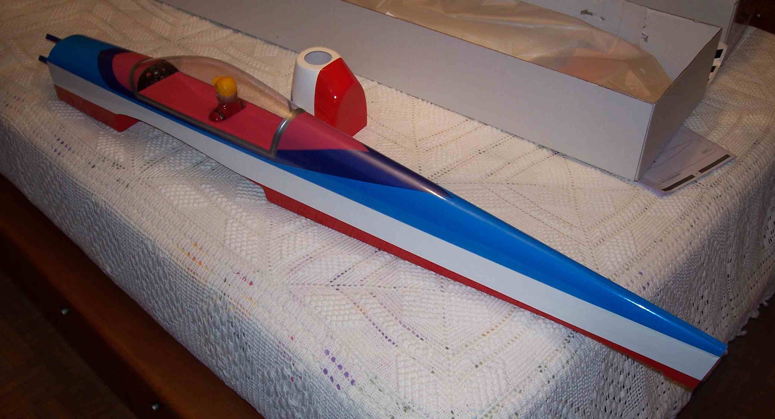

Fuselaje y carenado. Viene hasta el piloto y la cabina pegada.

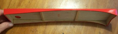

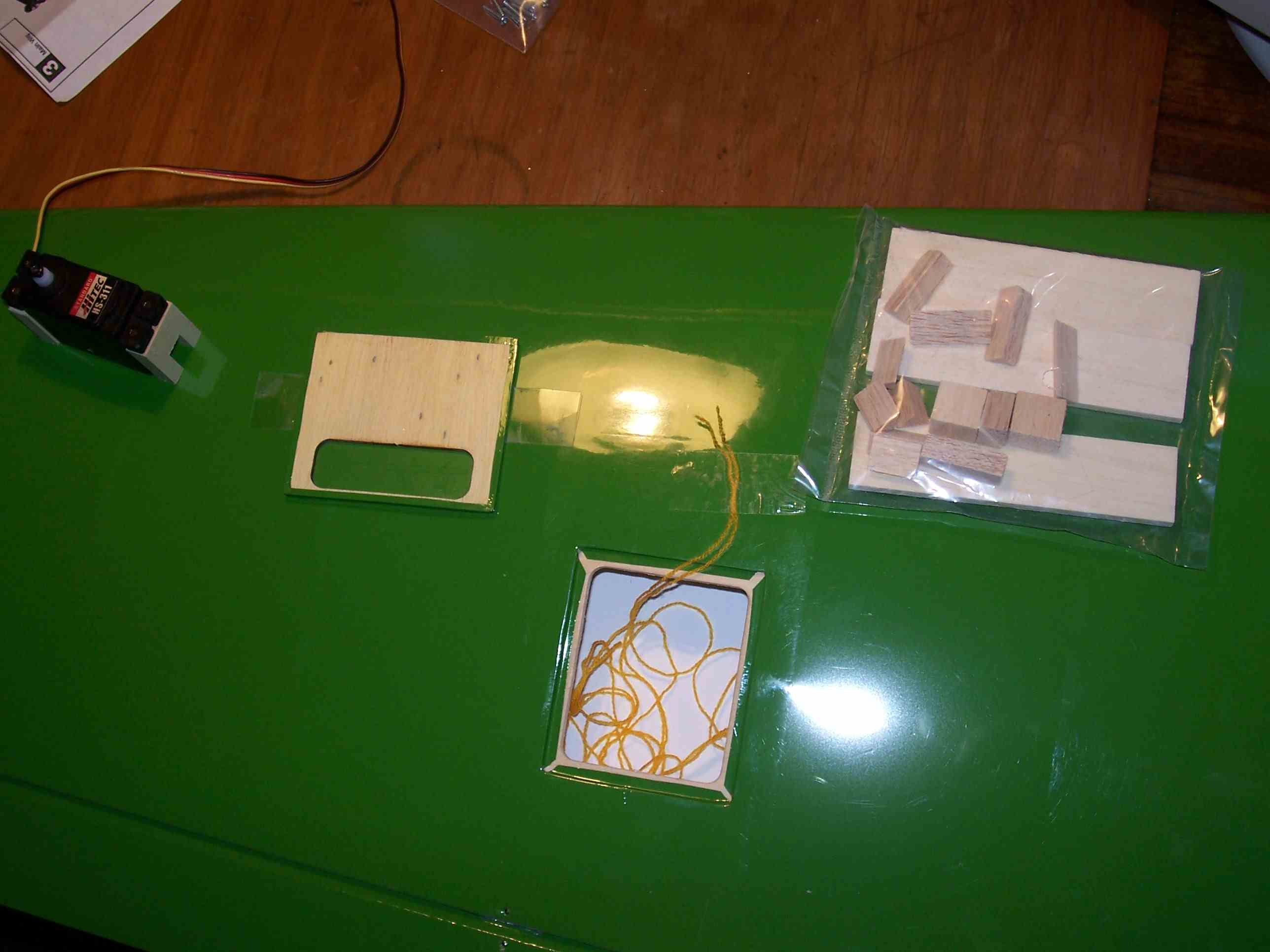

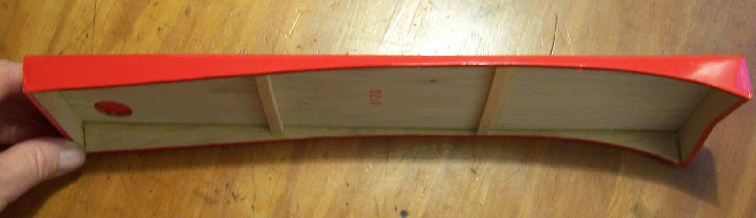

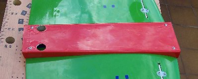

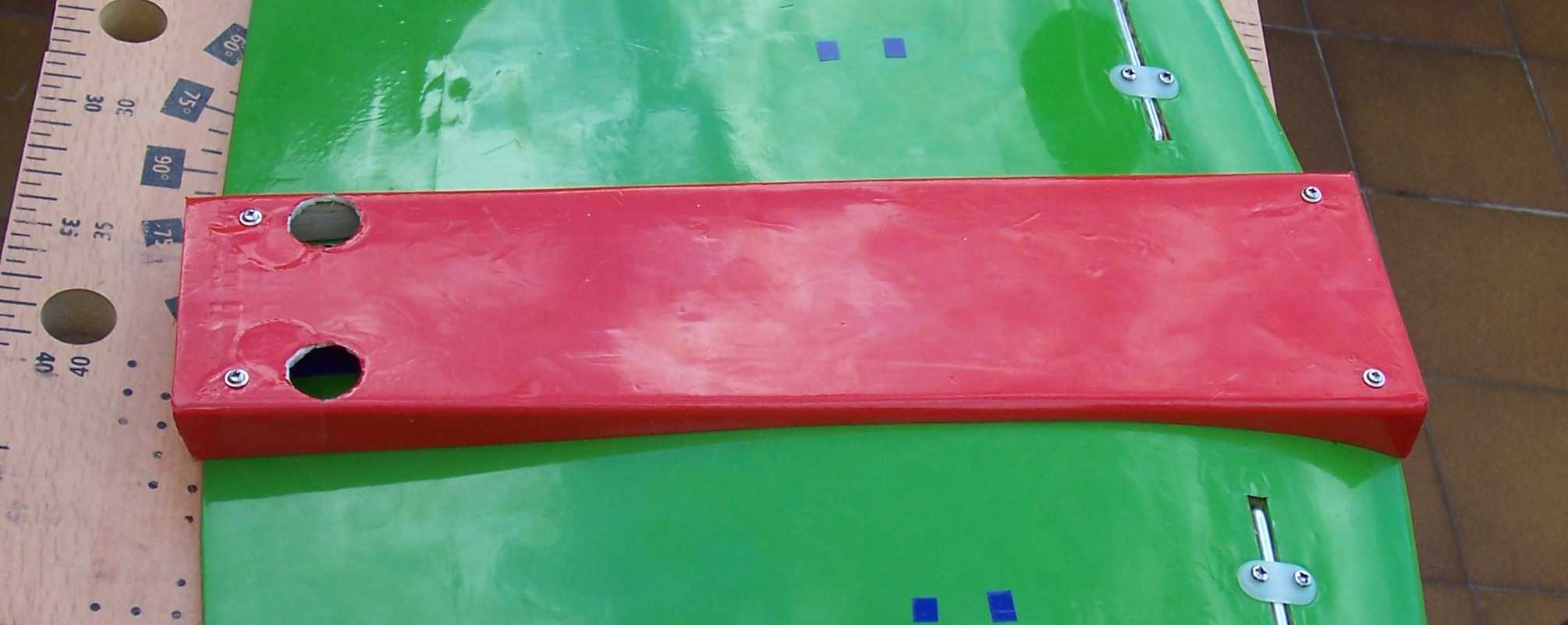

Esta es la 'tapa' que cubre las alas. No viene en el manual cómo se sujeta. Imagino que habrá que despegar oracover de las alas, y pegar esta tapa...... ¿Es así?

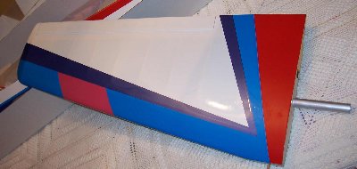

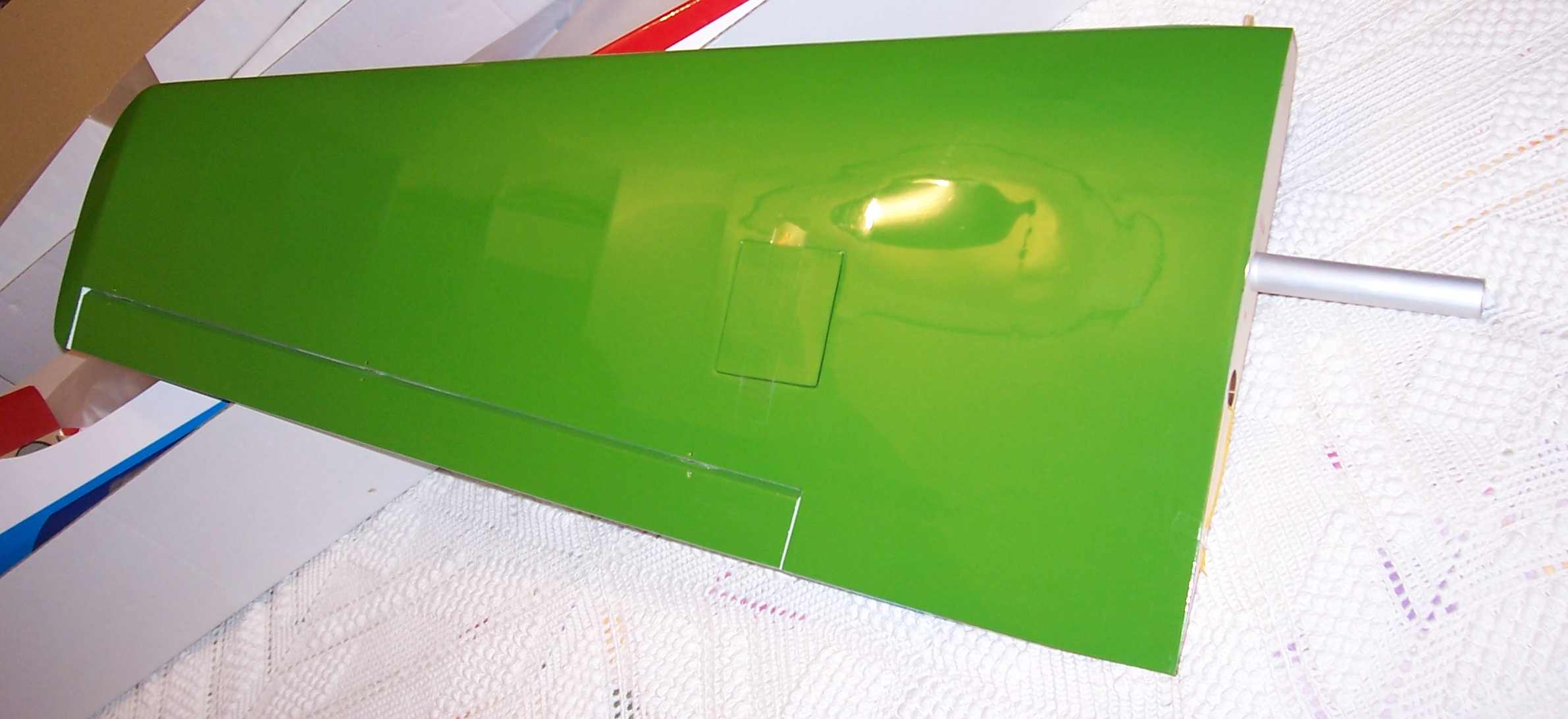

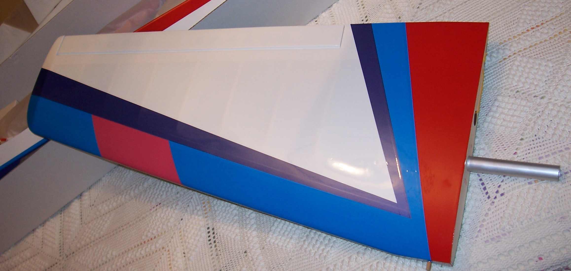

Ala con la bayoneta de tubo de aluminio

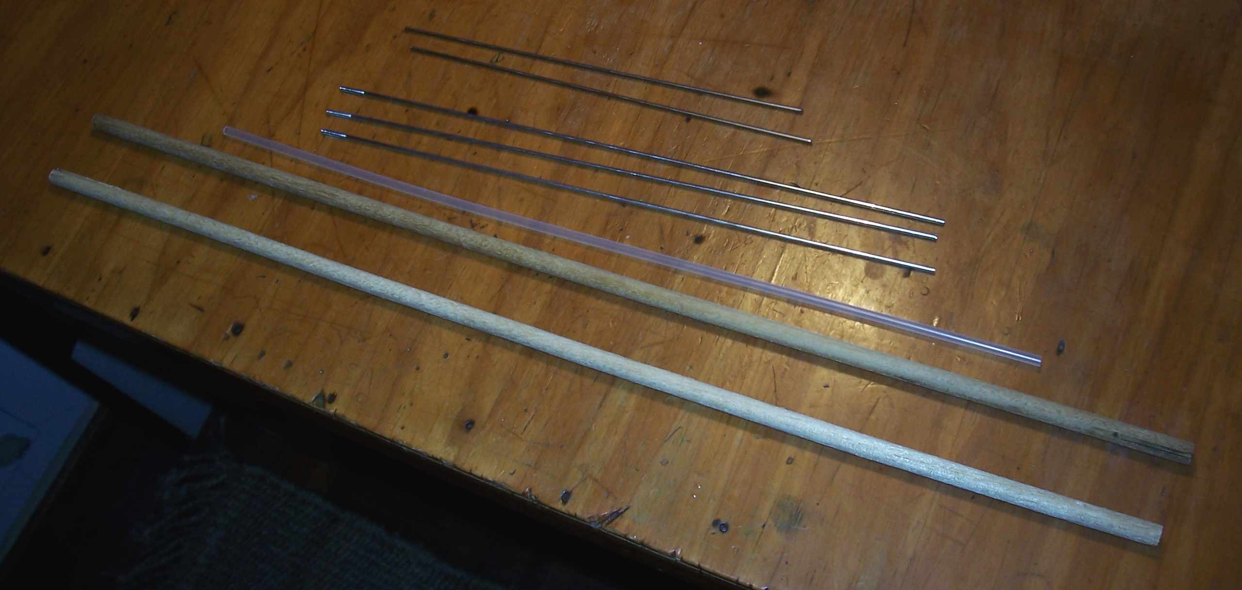

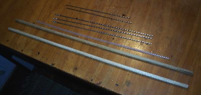

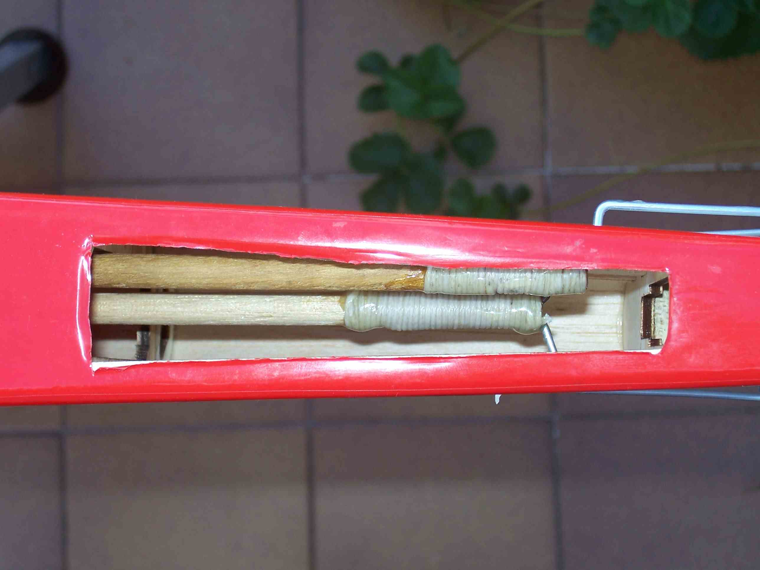

Transmisiones: Creo que dos varillas roscadas son para extremo de una de las maderas, para mando de profundidad de ls dos mandos. En el otro extremo irá una varilla sin rosca para unir con el servo... con un sistema 'Z' ¿Es así?

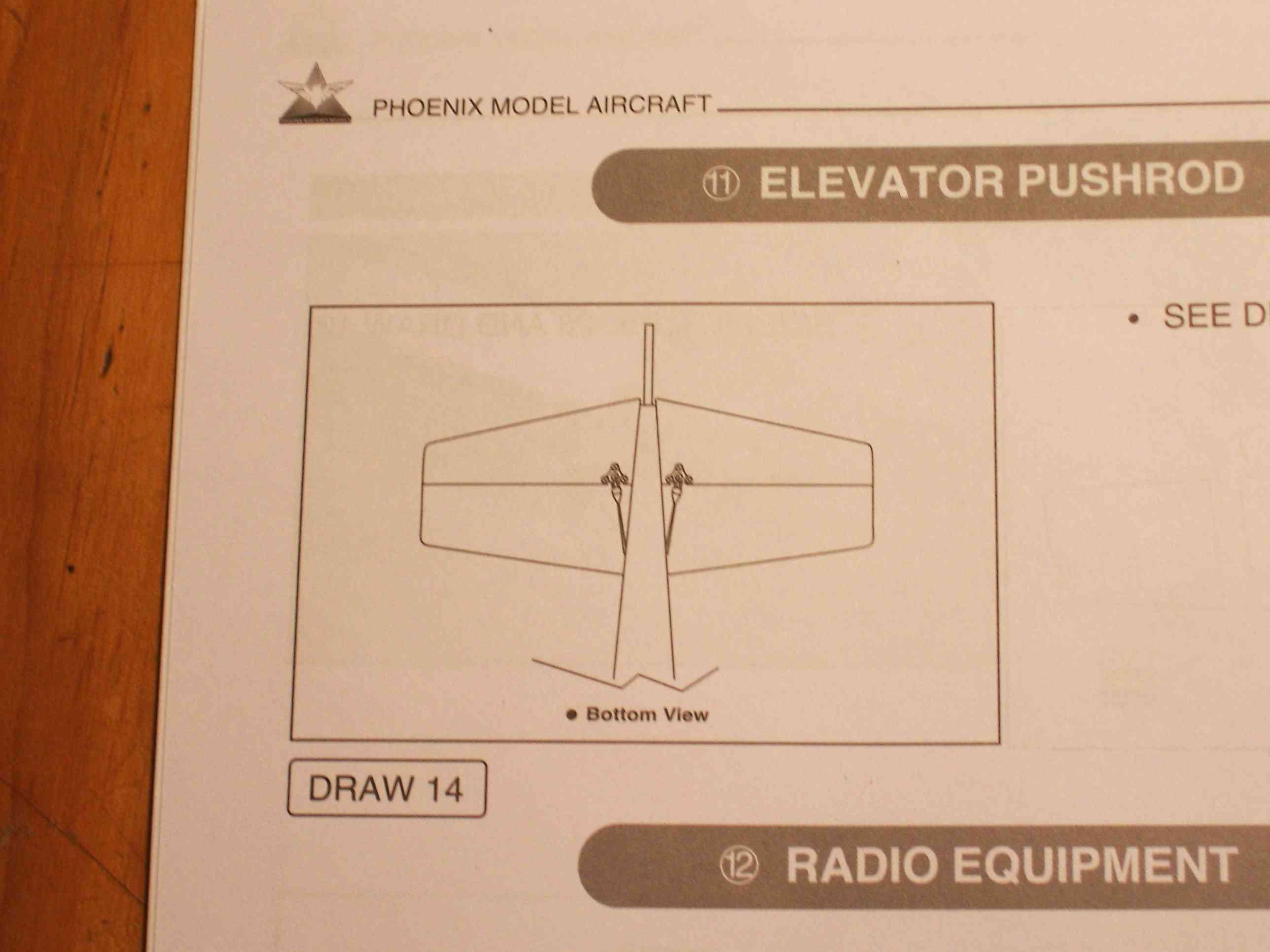

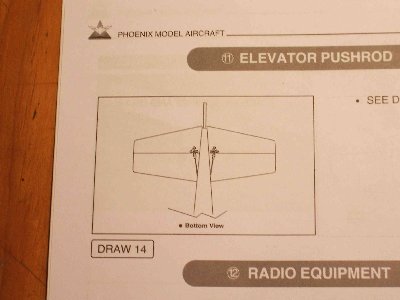

Esta es toda la explicación del montaje del mando de profundidad

efectivamente la tapa de las alas hay k marcar su posicion correctamente y recortar el recubrimiento con cuidado para pòder asi pegarloyo una vez pegado para k kedara mas curioso le puse una tira de 1 centimetro de vinilo para k no se notase ni el pegado ni el recorte y como era delmismo color del ala kedaba de muerte. es raro k no te vengan las bayonetas montadas pero suponiendo k las dos barillas mas cortas son de los servos de las alas pues nos kedan dos k van a la profundidad en forma de V y la otra es de direccion o timon como kieras llamarlo si me equiboco k me rectifiquen espero averte ayudado algo. un saludo
por cierto en las bayonetaqs de mi entrenador vienen pegadas y despues les an puesto un poco de termorretractil y asi kedan duras duras.

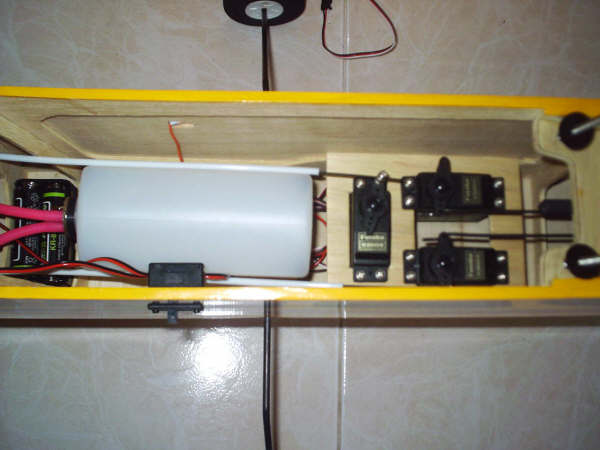

aki se puede ver el enganche a servos y un pelin de la sujeccion de la barilla con la bayoneta y un poco de funda retractil

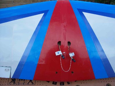

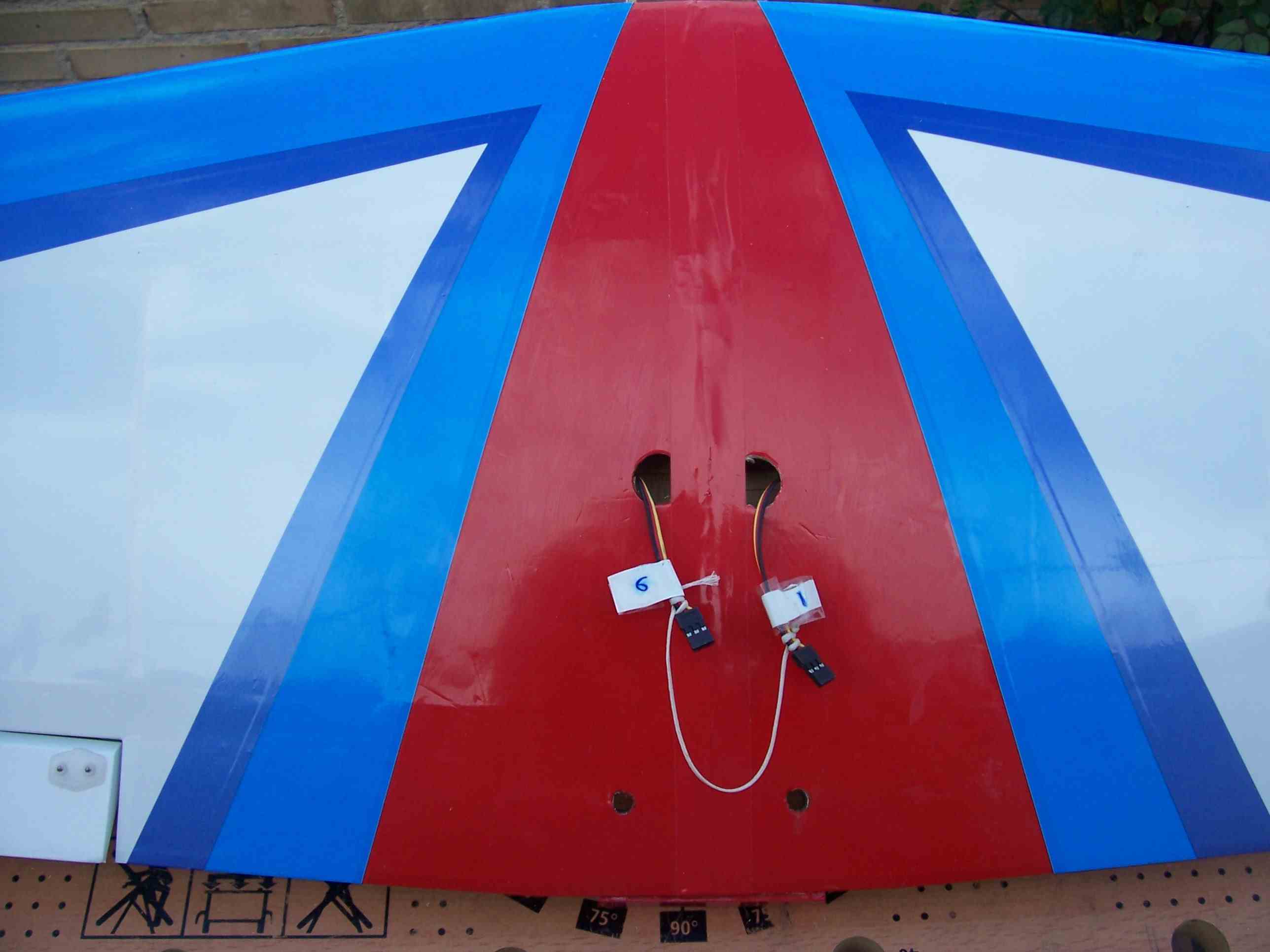

Dos avisos importantes: en cada semiala verás que hay un cordelito fino que sale por un agujero de la costilla principal o cerca de ella (las que luego pegarás una con otra). No dejes que esos cordelitos se te escapen y se metan dentro del ala. Por el otro extremo van a parar a la tapa donde se pone el servo (a mitad del ala), y sirve para atar e ir tirando el cable del servo a través del interior del ala para sacarlo por el primer agujero que te dije. (luego se unen los cables de cada semiala mediante una conexión en Y).
Otro consejo imporante: no pierdas la paciencia al meter las varillas que van a los timones. Verás: es un avión de fuselaje largo y estrecho. Acertar a sacar la varilla por el dichoso agujerito es una tortura china. Yo me suelo ayudar de un clip para "pescar" la varilla cuando la veo acercarse al agujero.

Ahora voy a abordar ya el montaje de las alas. Efectívamente Rumi, me había percatado de las guias de las cuerdas para los cables de los servos de los alerones.

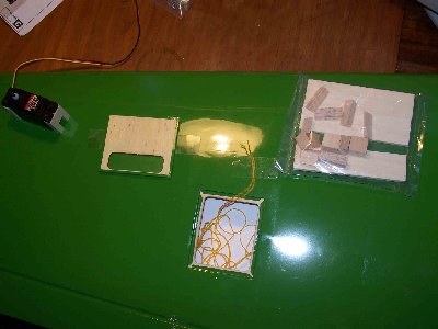

En cuanto al hueco de los servos, difiere totalmente de lo que viene en las instrucciones. Si echáis un vistazo a la foto, veréis que hay unos soportes de madera para los servos (en la foto colocados para que los veais). En medio está la tapa del hueco del servo, y unas maderas en una bolsa que no viene en las instrucciones para que estan, y que intuyo son para construir un refuerzo para el apoyo de los servos....... no sé si esto es así. ¿Me lo podéis confirmar?.
Las instrucciones deben referirse a alguna 'versión' anterior, porque hay muchas cosas que no coinciden, aparte de las carencias comentadas en mi primer mensaje.
Rumi, para facilitar pasar ámbos mandos de la profundad, voy a utilizar un truco que suelo utilizar para otras ocasiones: Pasar una cuerda por cada uno de los agujeros de los mandos de la profundidad, y llevarlos hasta la parte central; después ato y tiro hacia afuera. A pesar de todo será complicado, pero será más fácil.

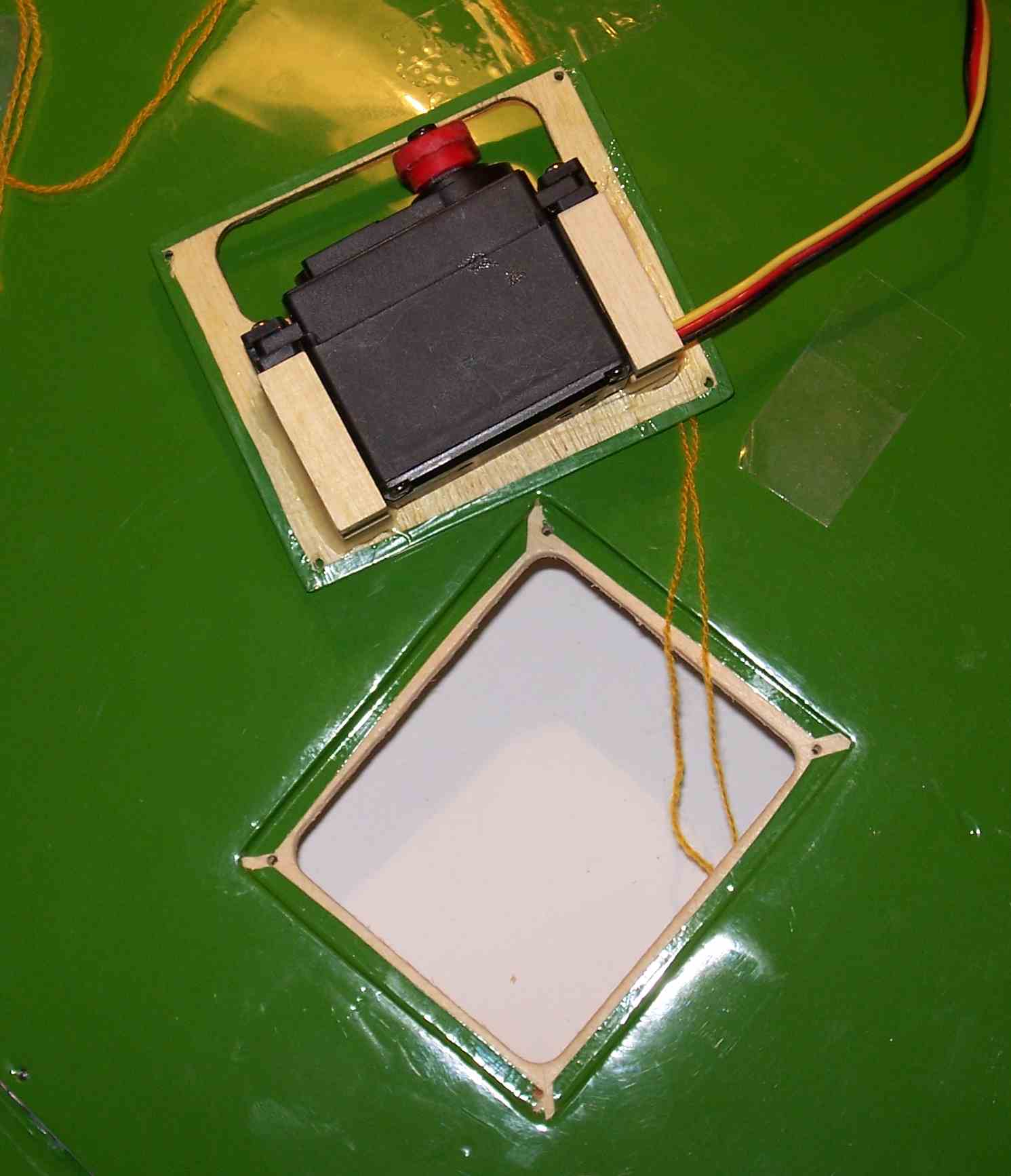

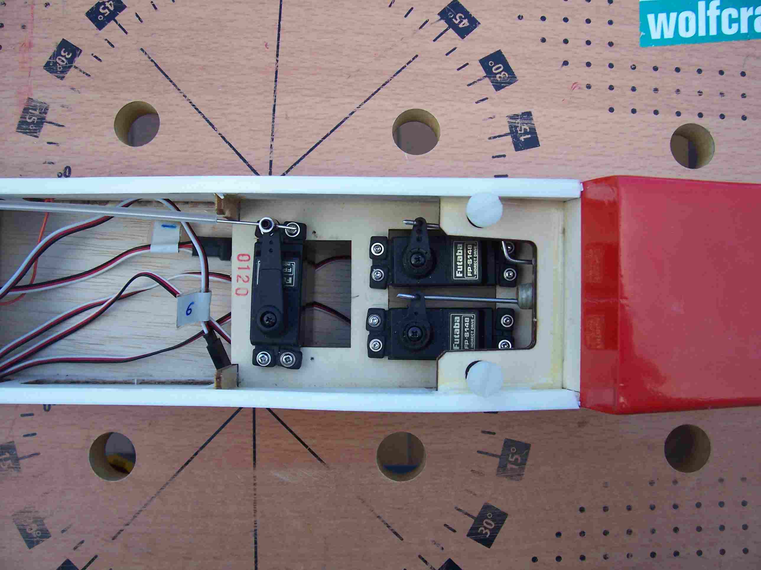

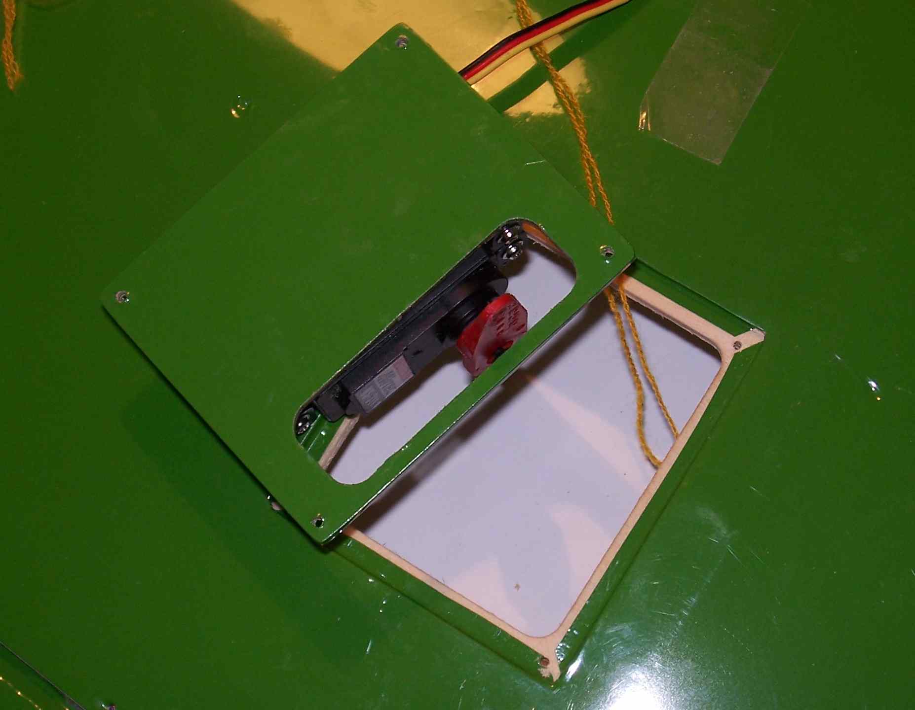

Gracias en parte a vuestra ayuda y las de algunos compañeros, ya se como van los servos montados, que difieren totalmente de lo que viene en el manual, y como no conocía este sistema, me hacía un lío.
Adjunto 3 fotos explicativas.
Saludos,
Tapa del servo preparada para colocarla en el hueco del ala.
Parte trasera de la tapa donde está alojado el servo.
Aquí viene la explicación del manual indicando como se colocan los servos en el alerón (sic)

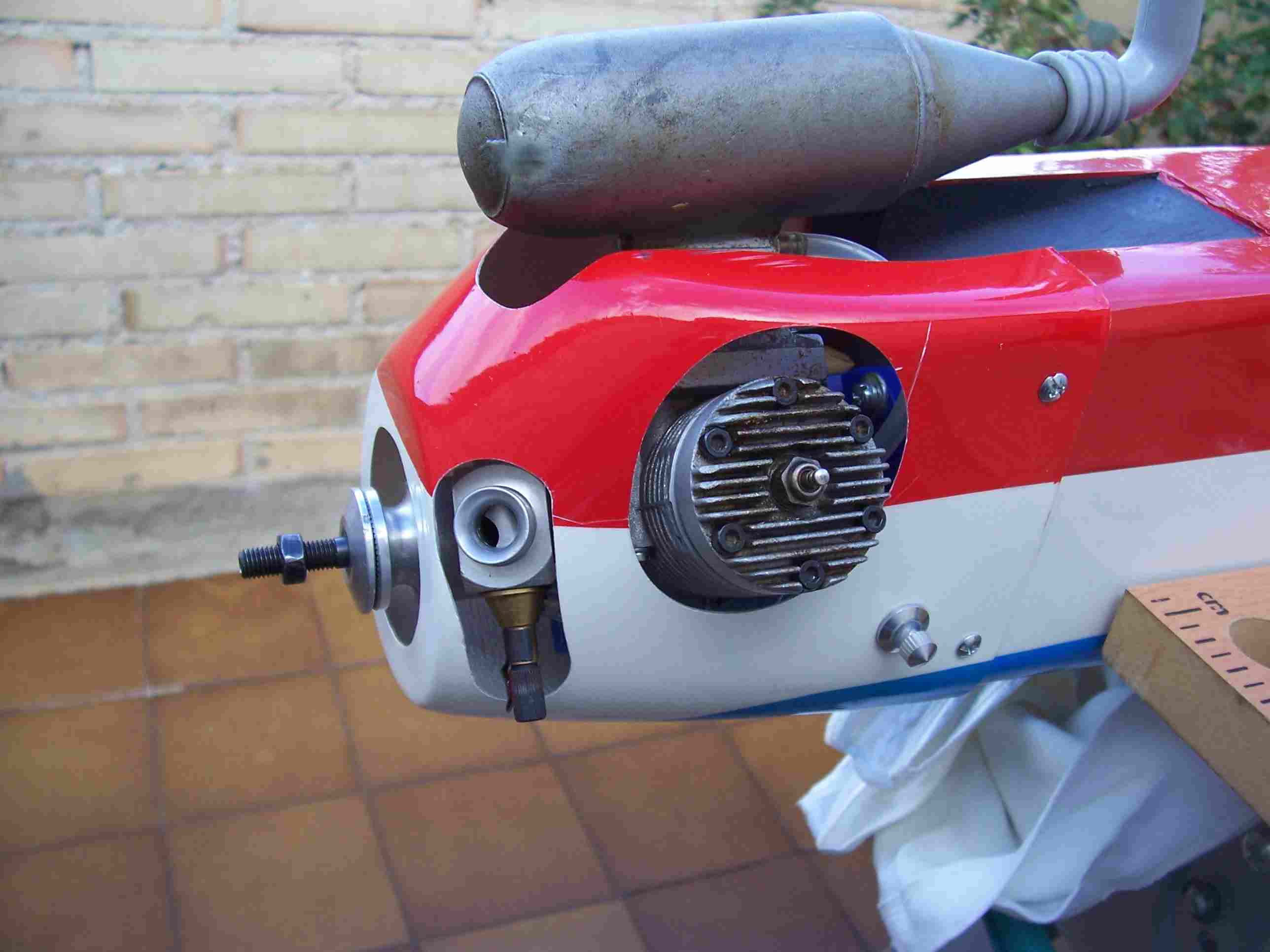

El motivo por lo que escribo, es que me aconsejéis en lo siguiente. He dejado la carena del motor ya preparada, y como el depósito viene con 3 tubos, voy a poner un tubo de silicona de carga que atraviese la carena.
Bueno hasta ahí bien, pero me he dado cuenta de que al cargar el combustible, no puedo ver el macarrón de presión que va del escape al depósito, y no puedo detectar cuando se ha llenado el depósito. Había pensado hacer 2 agujeros o poner una toma de combustible con 2 tubos, por el cual atraviese por la parte externa del carenado, así puedo ver cuando se ha llenado el depósito.
Me surgen las siguientes dudas: ¿hacer pasar por un codo exterior el tubo de presión que viene del tubo de escape al depósito, puede hacer que disminuya la presión?. Y bueno, lo siguiente, ¿utilizais algún otro sistema para detectar cuando se ha llenado el depósito?.
Gracias a todos,
Por carlostorqueboy
#298937
el mejor sistema: cargar un cuando empieze a echar un poco de combustible el escape significa que ya esta cargado :D

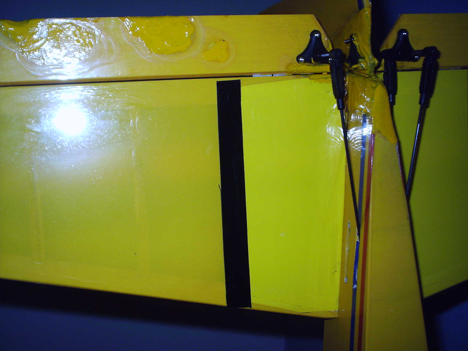

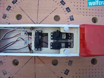

Colocación de los servos. Hay poco hueco y he tenido que medir/remedir hasta poner bien las varillas. La transmisión de la profundidad en medio del eje del avión, para que vayan ámbos mandos iguales. El brazo del servo del gas grande, para que haga menos
'Cata' realizada en la cola para la manipulación de las transmisiones.

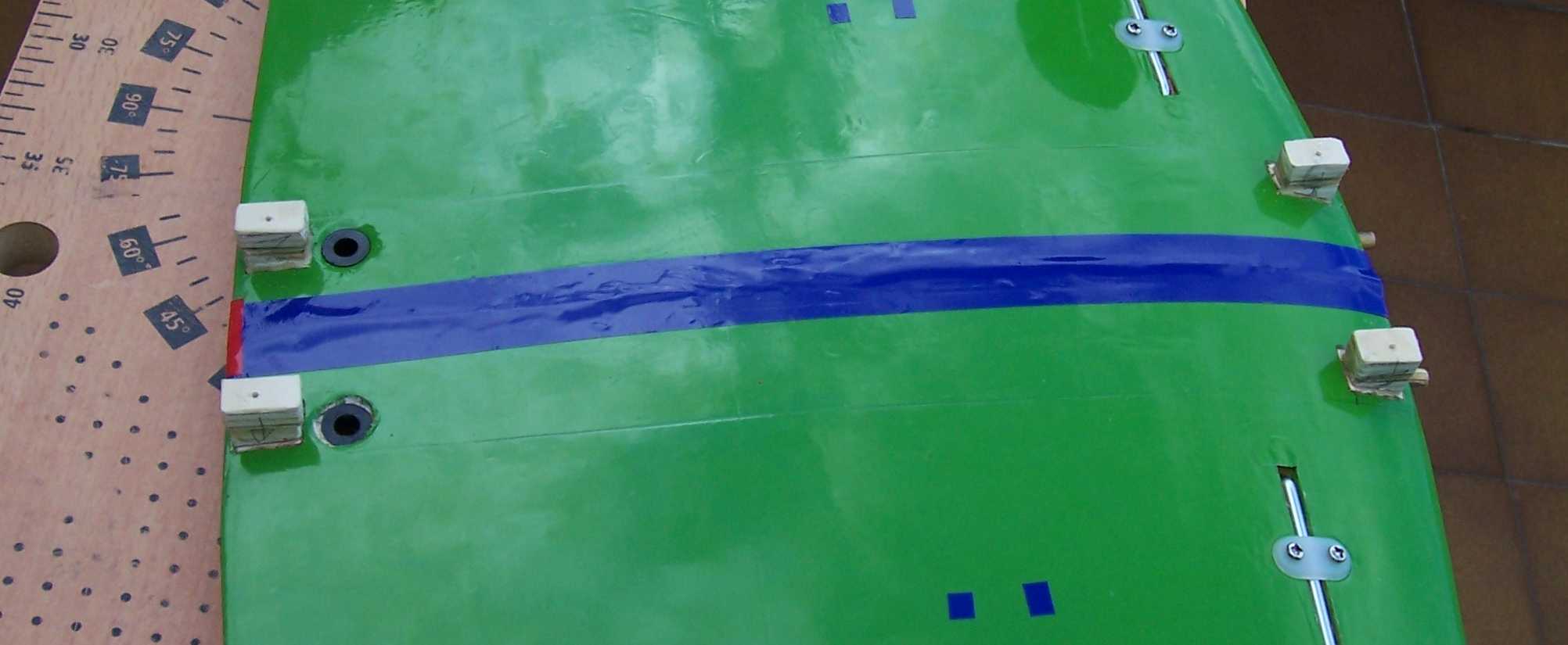

Soporte del ala colocado
En vez de pegar el soporte en el ala, le he pegado unos tacos de contrachapado donde va atornillado el soporte. Asi está accesible....

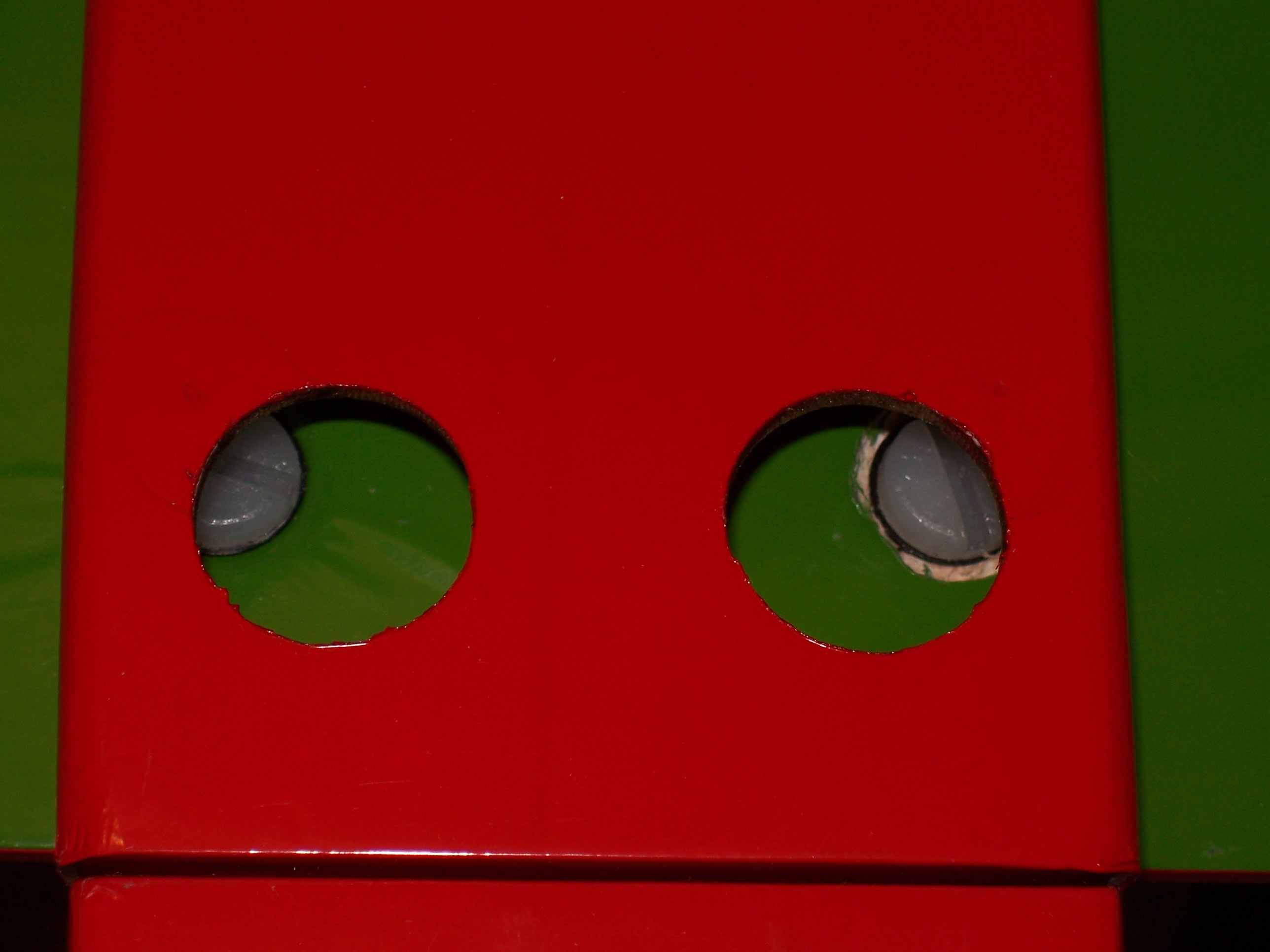

No coinciden los agujeros del soporte con los pasantes del ala
