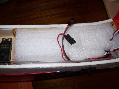

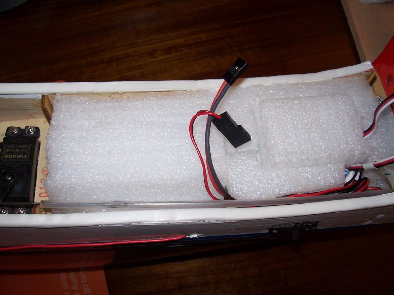

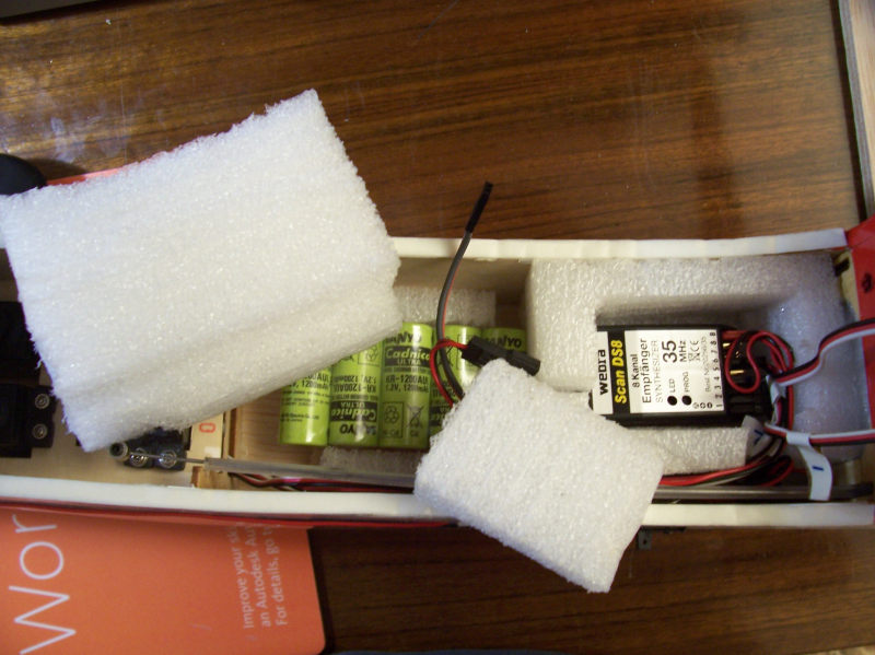

Efectivamente yo no he utilizado el foam que viene para envolver el receptor. En lugar de eso, suelo utilizar embalje de ordenadores o así, que son acolchados, pero más rígidos. Los corto con un cuchillo con las medidas que me interesan, y ajustándolas al hueco del fuselaje.
Envío un par de fotos ilustrativas. La primera en la que se ve tanto el receptor como la batería, y la segunda todo tapado y listo para poner las alas.
