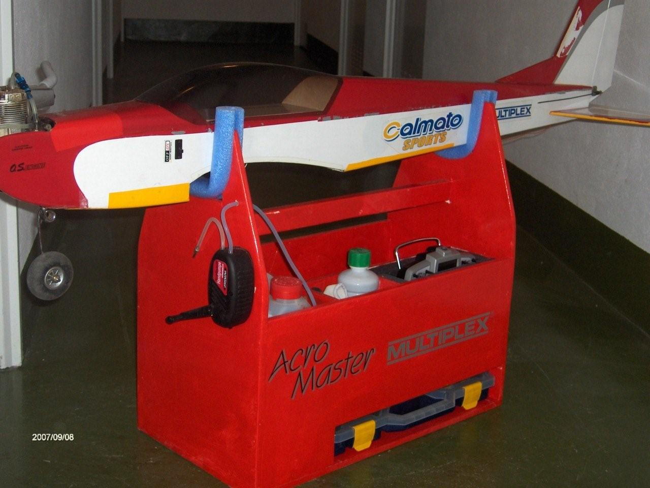

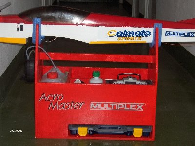

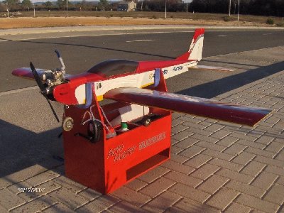

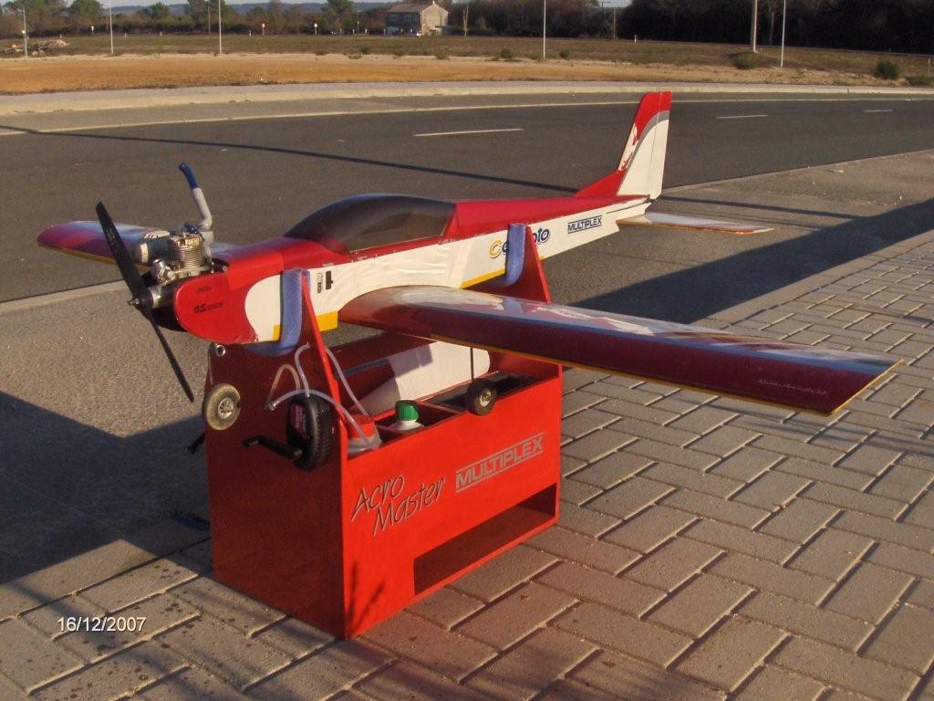

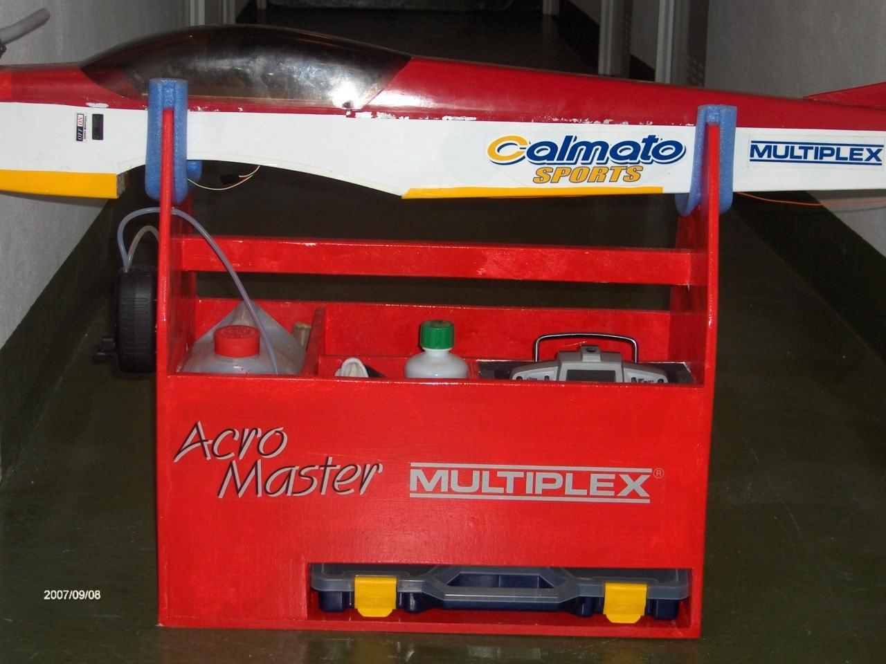

Si me permitis un comentario sobre este avion os dire que es mas bueno que el pan para volarlo, pero lo que es el monocote que lleva , una porqueria. Para ser de Kiosho, este avion se le despega el monocote muy facilmente, con la consecuencia de que se moja la madera y ya no hay manera de que el monocote pege bien.
Mi Calmato se suicidó en pleno vuelo a consecuencia de una pequeña rendija abierta en el monocote del ala. No percaté de que mojó tanto la madera despues de unos cuantos vuelos, y en pleno vuelo cedió la madera de uan de las sujecciones del ala, y salió el ala por un lado y el fuselaje como la flecha de Robin Hood. Todo por un mal monocote. No se si a alguien le ha ocurrido algo igual.
