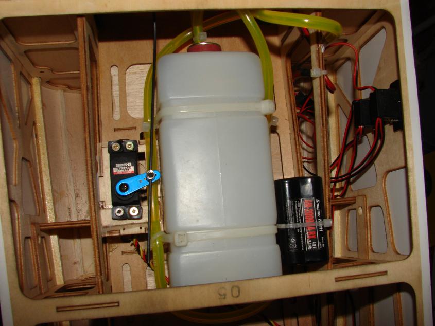

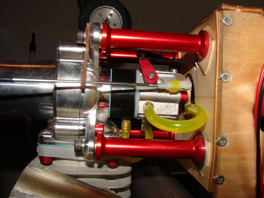

hay que ver que poquito le queda al avioncito para surcar los cielos, esta tarde le he dado un ultimo achuchon y lo tengo listo para hacerle el rodaje, ya tengo toda la electronica fijada a falta de una bateria que esa me dira mañana el cg donde la pongo, el motor puesto con su escape que por cierto al final le he instalado un pitts, que me hasido mas comodo de instalar, y como no podia contenerme he sacado el avion al garaje y he puesto el motor en marcha unos minutos, pues nada el bicho suena de lujo, os pongo unas fotos y mañana me dedicare a quemar gasolina como un loco y en un par de dias a estrenarlo, ya hos mantendre informados, un saludo a todos.
deposito, bateria del encendido y servo del gas, todo encaja perfecto.

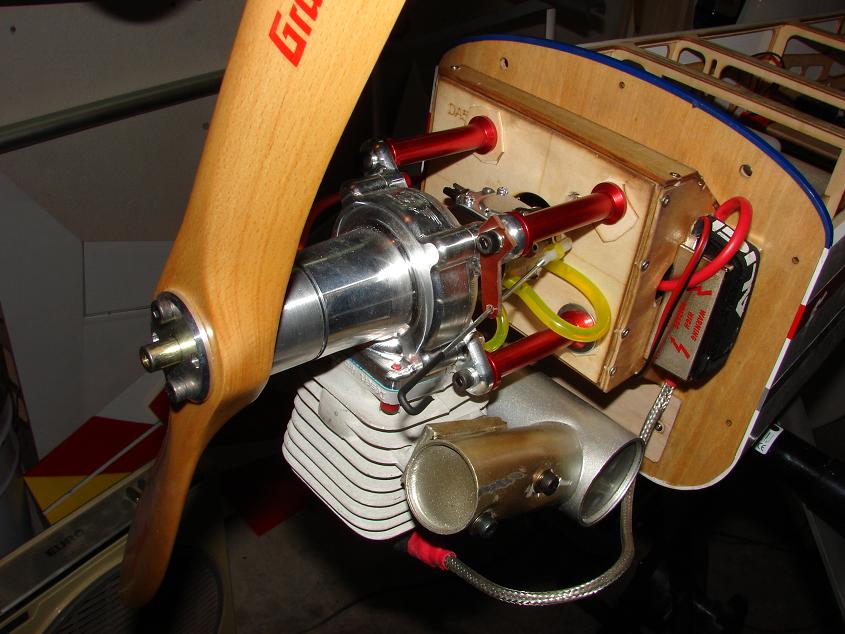

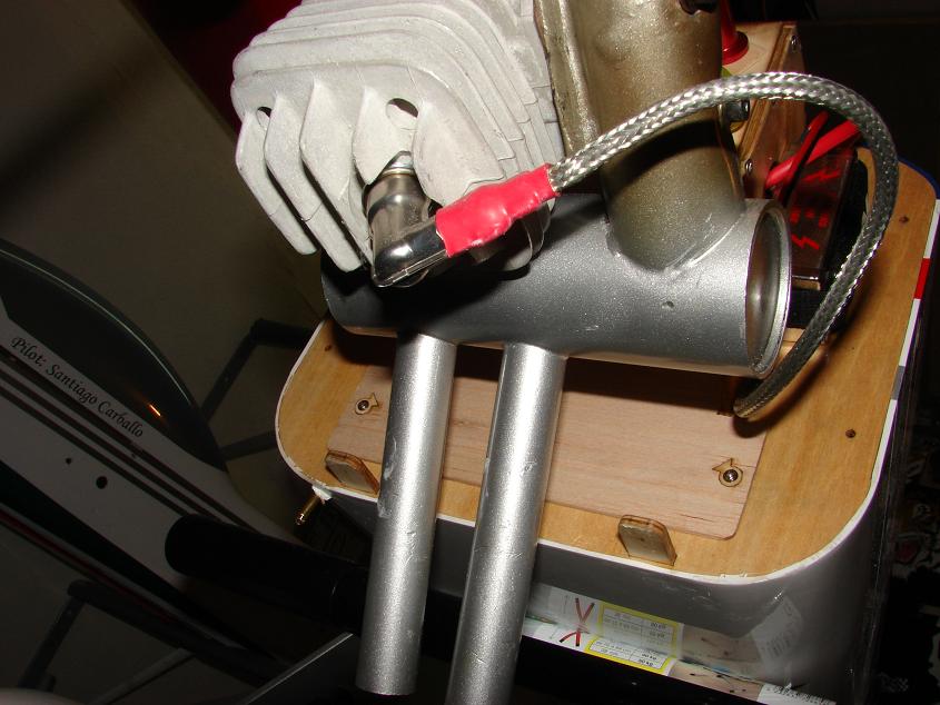

el escape (por las dudas ya esta usado anteriormente) y la tapa que trae el kit para tapar el hueco del canister cuando se elige poner pitts

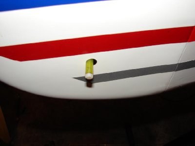

aqui se aprecia la varilla del aire que le instalado la cual me permite tirarle desde el morro
el conjunto de motor, por cierto le he montado una 22x8

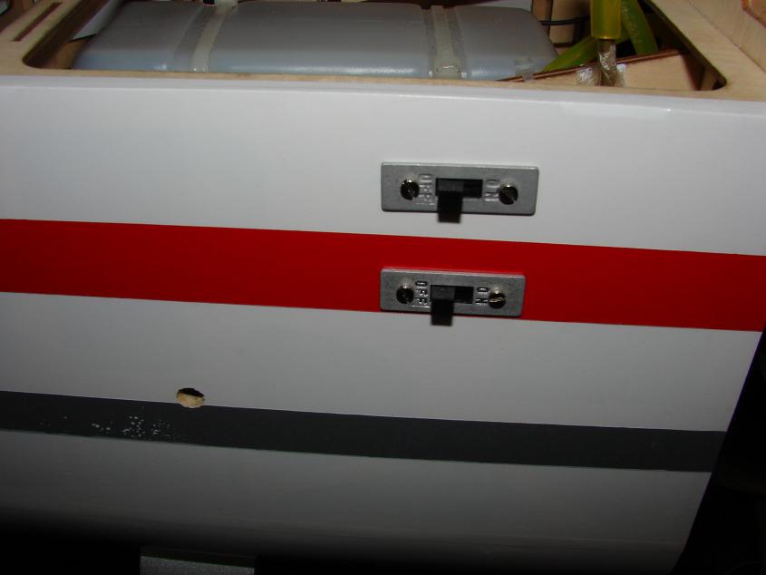

los interruptores en sus hubicaciones, ya bienen los cajeos hechos.

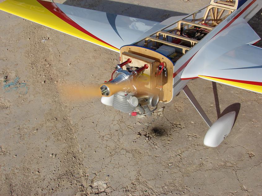

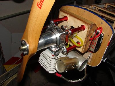

ahora mismo lo tengo volando, ayer le gaste 2 litros de combustible y en principio todo bien, luego en casa estube repasando todos los tornillos por si se habia aflojado algo y ya cerre el capot del motor y lo personalice un poquillo, si no ocurre nada esta tarde o mañana tarde me voy a la pista y lo estreno, ya hos pasare fotos del vuelo y si es posible algun video, de momento hay van unas fotos de como va quedando.
un saludo.
y el avion ya esta matriculado jejeje
patucos personalizados

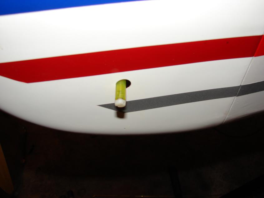

toma de llenado de combustible

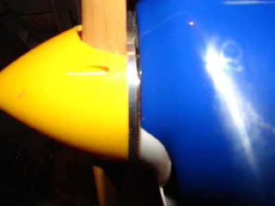

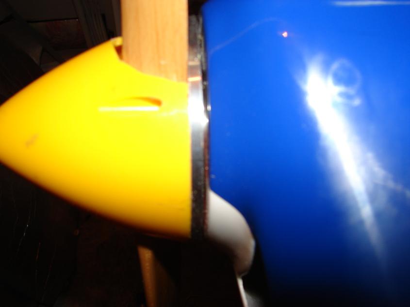

el ajuste del cono, 2mm de separacion

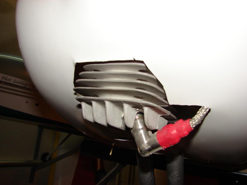

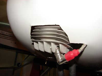

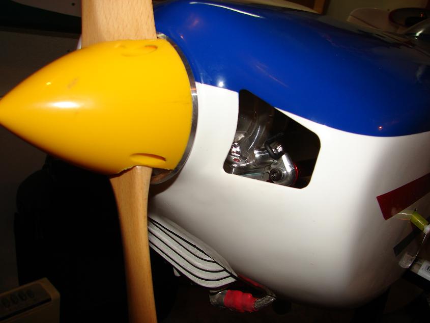

la culata asoma por debajo esto le ayudara en la refrigeracion
el capot puesto
el motorcito en rodaje

Hola
¿No le pones toroides ni centralita ni ningun tipo de antiparasitario?
y si es asi que radio usas y que receptor, veo que le pones dos interruptores
son los dos para el receptor(doble bateria) o el otro es para el encendido
¿la bayoneta es de carbono? o es de dural

Hola Alambre, te contesto yo, ya que he visto el avion de cerca. En cuanto a la centralita, etc.. para un avion de este tamaño, siempre y cuando la instalacion este bien hecha, no es necesaria. El receptor es un futaba sintetizado PCM. En cuanto a los interruptores uno es para el receptor y otro para el encendido. La bayoneta es de dural.

hola alambre, bueno ya te contesto naxete, efectivamente, pienso que poner centralita,etc. es innecesario en este avion, lo unico que llevo es un regulador de voltaje para el receptor, la emisora que uso es una 12z que unida a un buen receptor sintetizado pcm dual conversion es mas que necesario añadir mas es incrementar peso.

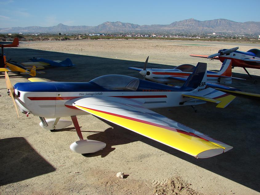

bueno chicos hace mazo que no hos hablo de mi katana y como mas de uno me habeis preguntado, pues el katana es una delicia vuela de escandalo, hace de todo lo que le quieras mandar y como buen discipulo lo hace sin rechistar, y si encima lo coje algun crack como mi amigo naxete ya te puedes quedar flipao, nada hos pongo un video que vale mas que mil palabras, http://www.youtube.com/watch?v=MmWjxezmX60
y una fotillo del pajarito en cuestion.
por cierto mañana estrenare asu hermano mayor, otro katana 2,7m ya van dos pa la coleccion, jijiji
