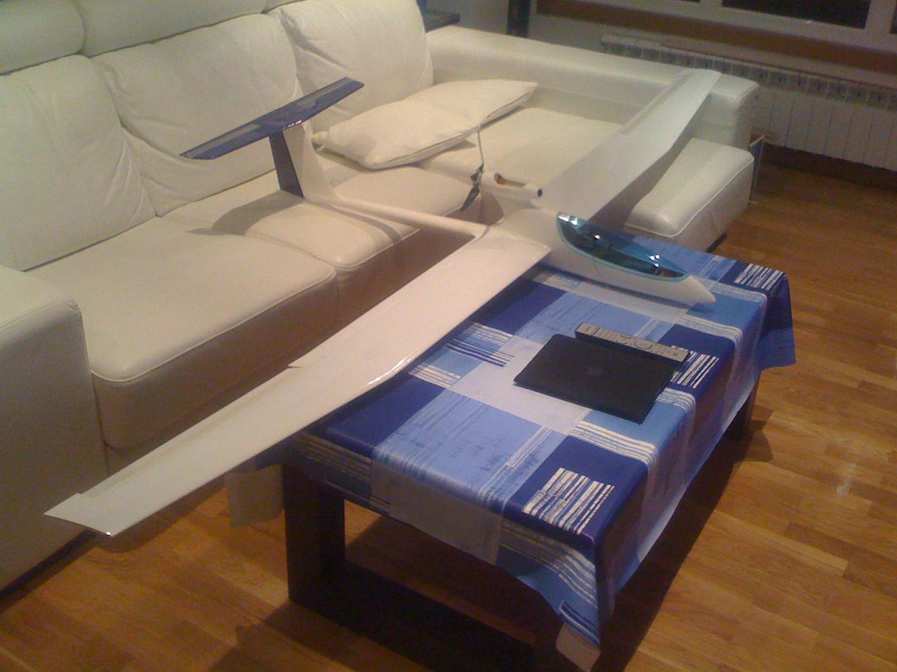

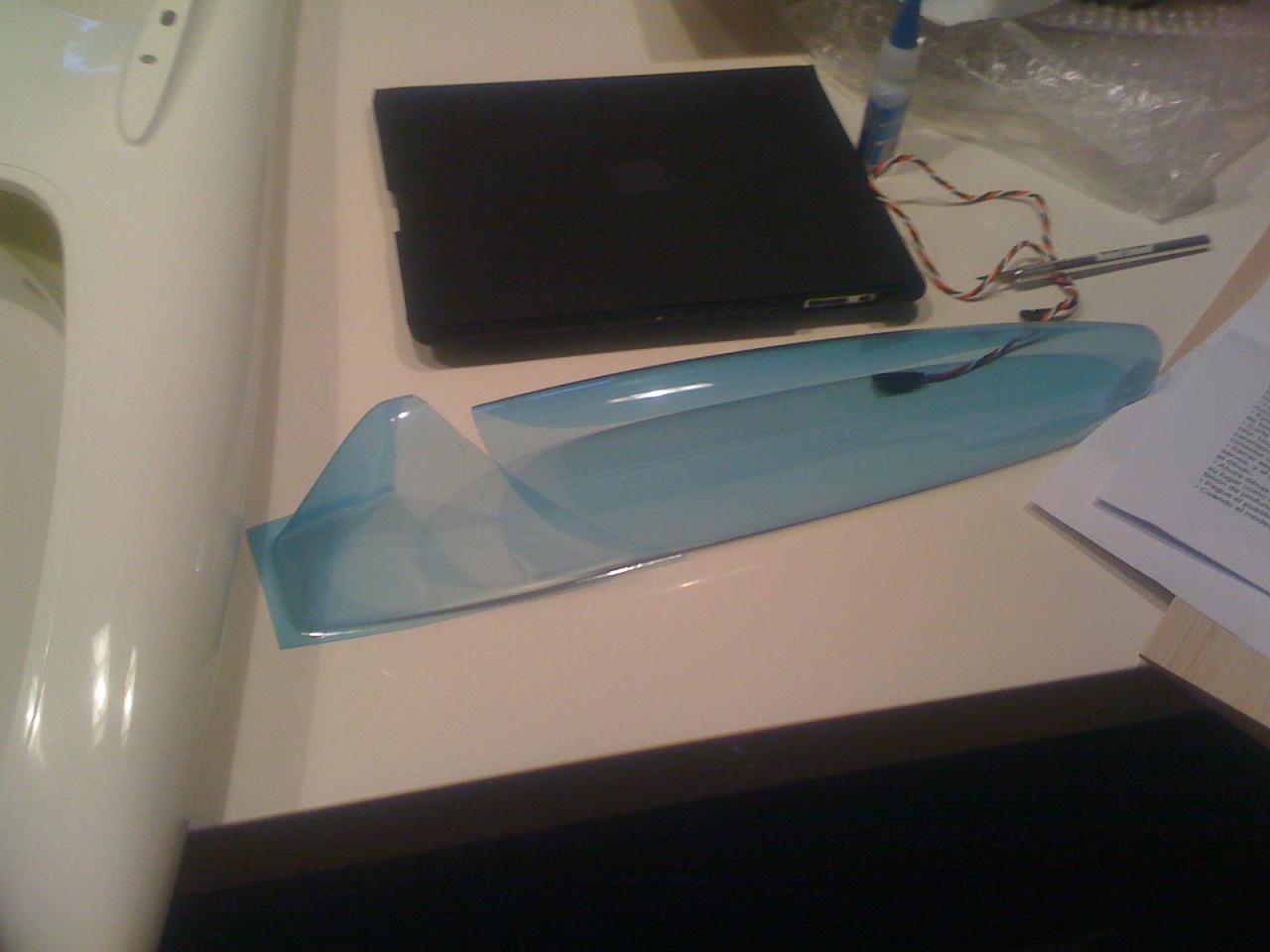

cabina en una pieza de plastico que hay que recortar para darle la forma de la carlinga

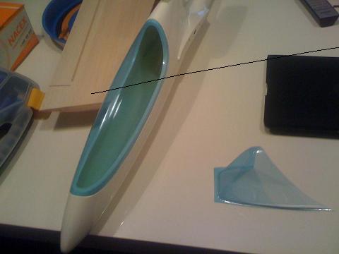

cabina ya terminada

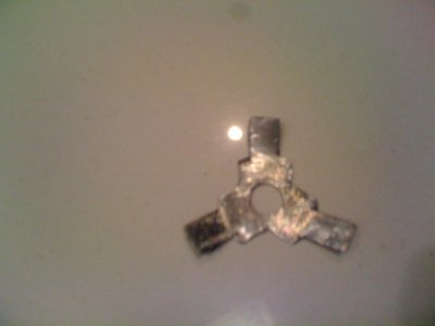

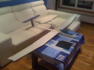

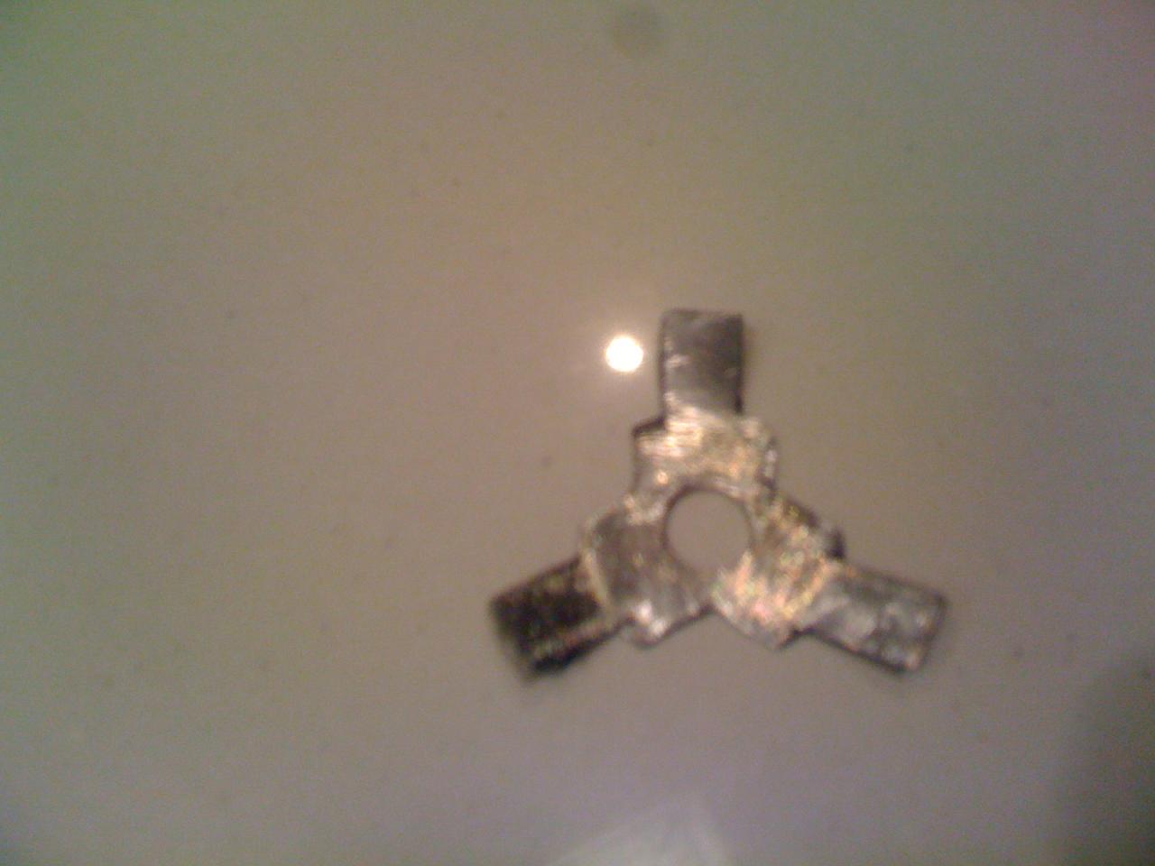

roseta que hay que fabricar en aluminio para evitar que las palas se enganchen al replegarse y den problemas al arrancar el motor

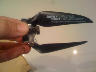

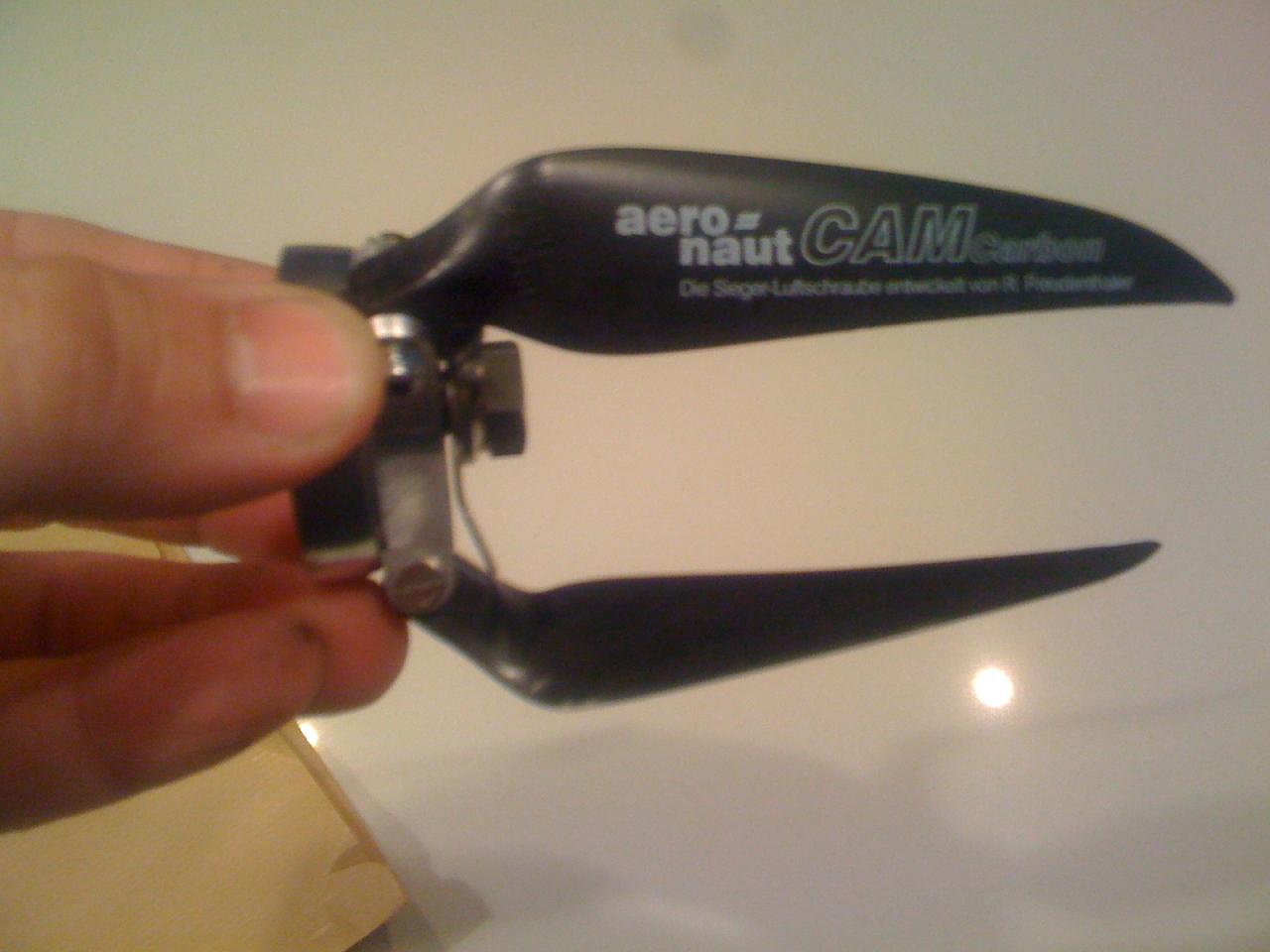

palas replegadas donde se observa que la roseta no deja bajar mas las palas de la horizontalidad

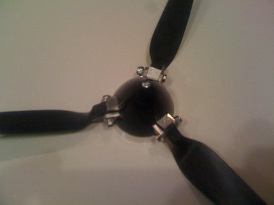

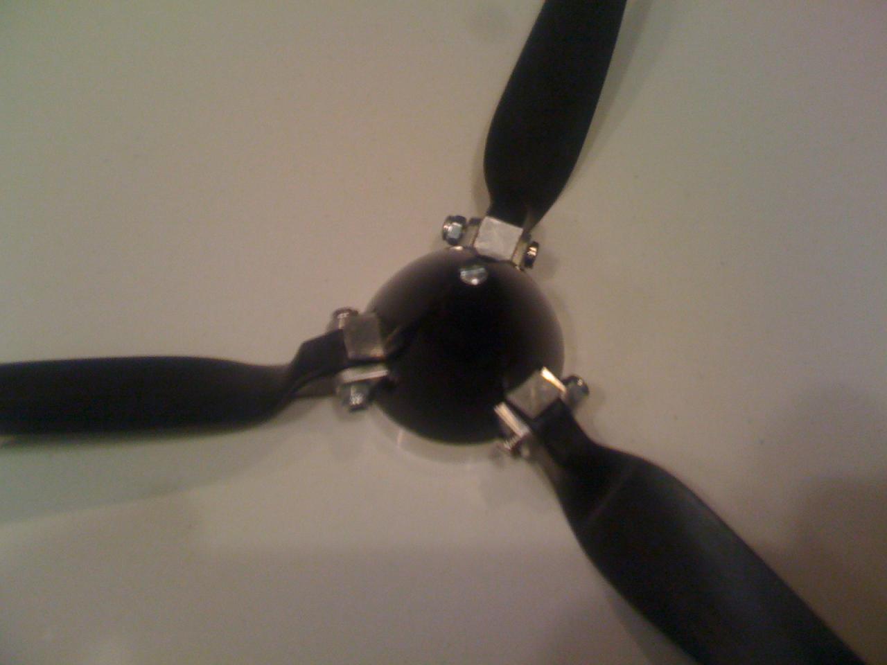

tripala montado

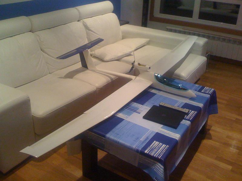

Bueno, ya ire colgando mas ya que tengo que ir redimensionandolas para colgarlas aqui... el destino de esta velero sera el vuelo guiado por video (fpv) por eso desplaze ambos servos a la cola y deje libre toda la panza para intrumental fpv y baterias.

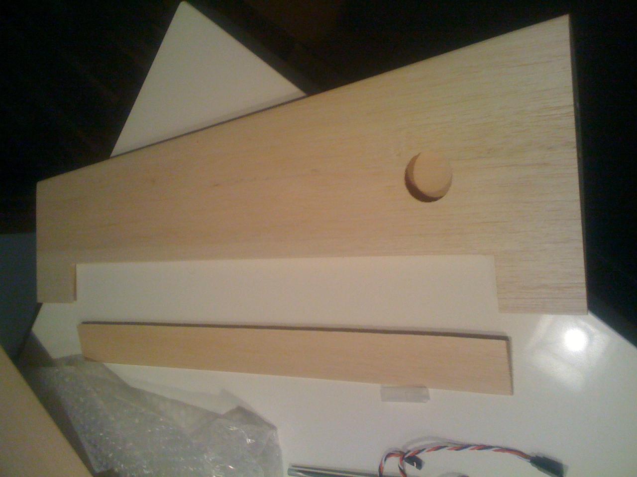

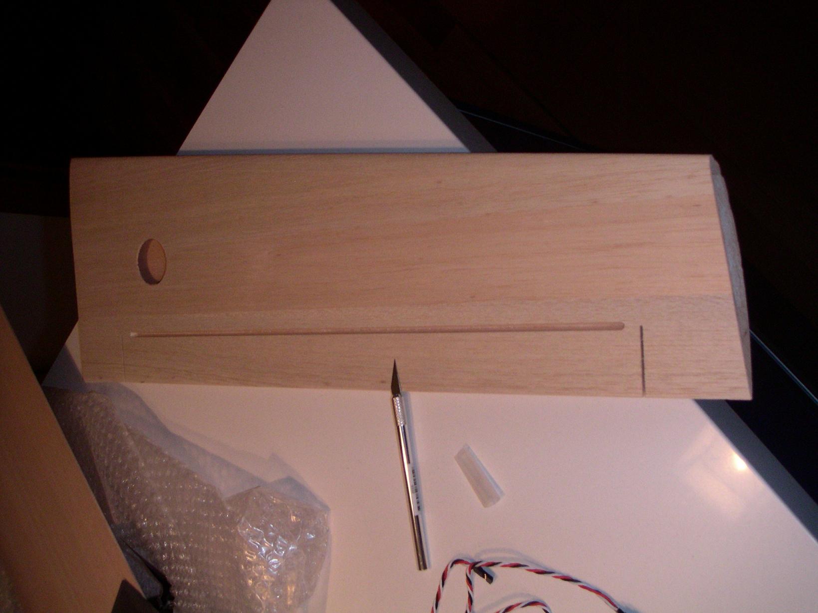

ala con alerones precortados
alerones cortados del todo, para mas tarde fijarlos con cinta de fibra.

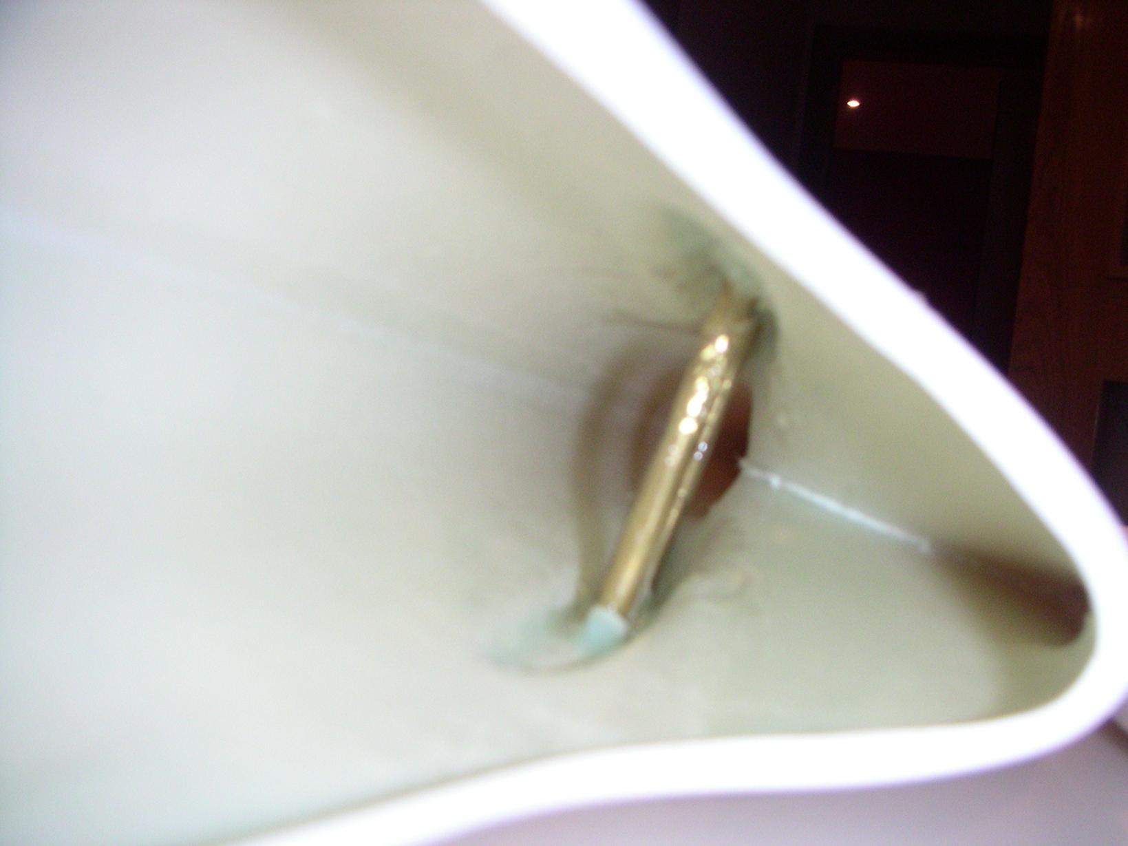

fijacion con epoxi 5m de los portaballonetas de las alas, bronce.

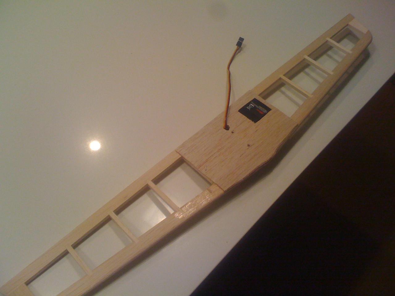

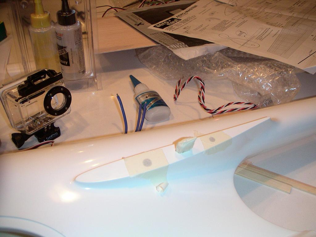

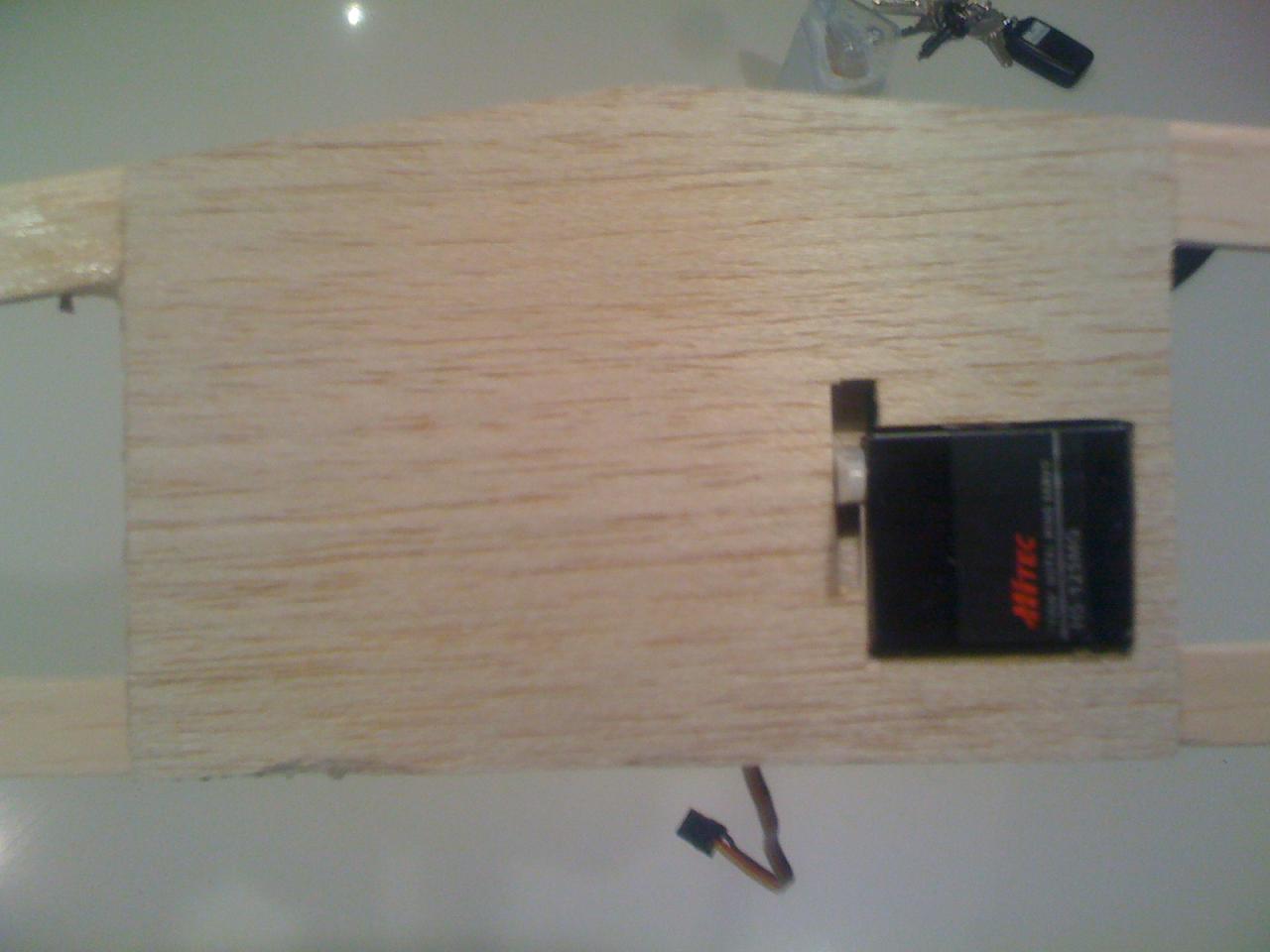

aun que la configuracion original viene para montar profundidaf y timon en el fuse, yo para dejar sitio para equipo fpv traje ambos a la cola del velero, uno dentro del estabiulizador horizontal y el otro en el vertical.

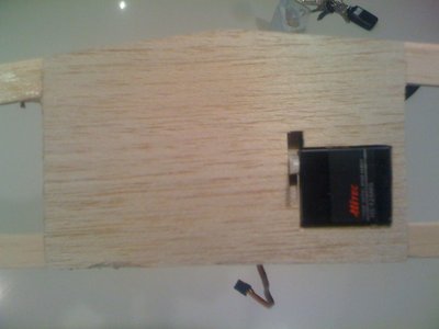

ubicacion del servo elevador, reforce con balsa de 2mm por arriba y abajo para enrasar el servo y entelar por encima.
