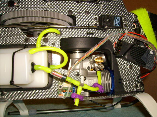

Saturn, Estaba pensando en cambiar el separador del deposito auxiliar por uno de plástico, por si los golpes (para que no parta el chasis).
Por saturndj
#528280
es muy dificil que el deposito impacte contra el suelo. Yo por si las moscas le añadi en las dos caras del chasis un par de arandelas gordas y con más diametro para que no rompiera, pero es casi imposible. En este post hay fotos de como queda el tanque y lo ves por delante y parece que no existe.

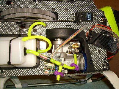

Por Ernesto
#530820
Siento discrepar con Parrich pero yo llevo el 2-1 y me va de maravilla, es más lo recomiendo para olvidarte del chispo. Pongo foto.
