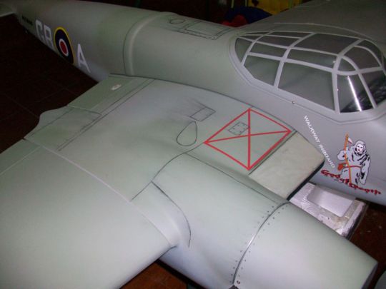

Hola yakflight, le estoy envejecciendo tengo fotos en el blog, le he pegado otro vuelo y bien, lo malo es que aterriza muy rapido y la pista que tenemos es pequeña para este avion y un poco bacheada y al tomar pista se partio una pata que le hice de acero de 4mm, le probe a meterle mucho flaps y entra en barrena y con poco flaps no le frena lo suficiente, pero vamos me gusta como vuela le he preparado otro tren mas blando y ruedas de espuma de robbe blandas para que absorva el golpe y se frene un poco al tomar tierra, voy a probarlo asi si no he comprado unas patas de alumino con suspension por si esto fallara, pero bueno de momento bien a vuelo por dia no me quejo que los otros que tuve me duraron solo el dia de prueba, que tal el tuyo lo probaste otra vez?
